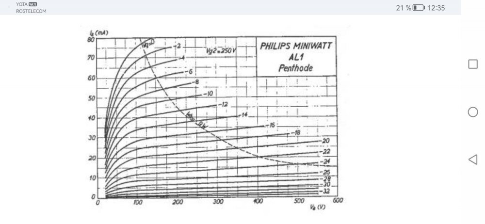

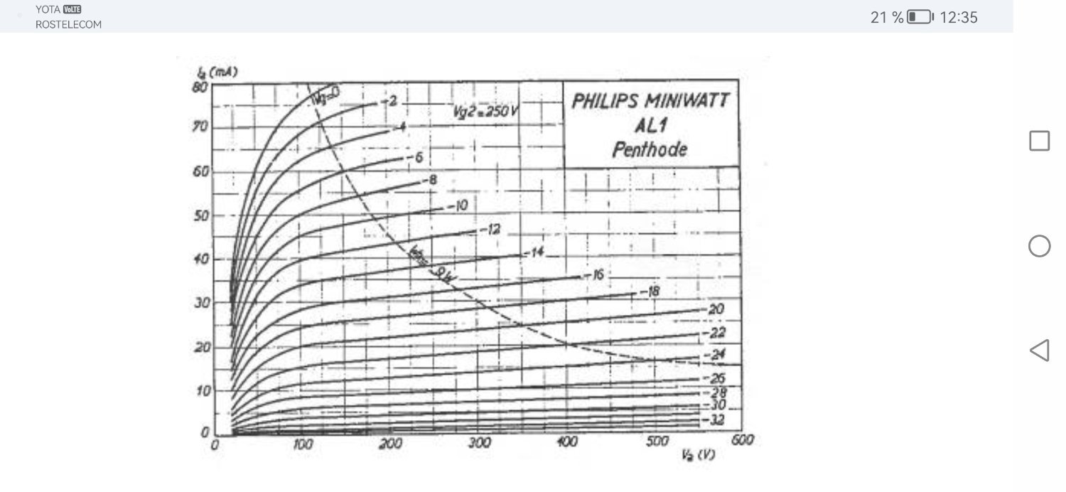

Михаил встретил мнение, что у АL1 , что бы не получить бабушкин приемник😊, как вы сказали, а линейный первый ватт, ветвь минус 20В у ней самая линейная. Учитывая ваш большой опыт может прикинуть в каком районе анодного напряжения и тока, а также  напряжения 2ой сетки покрутить, чтобы все таки попытаться добиться от нее положительного результата, несмотря на предыдущие отрицательные результаты, я бы попробовал на практике, по вашим предположениям в каком районе искать. Вот есть вах их
У "бабушкиного приемника" на АЛ1 действительно всё  так плохо с "первым ваттом"?... Как-то не довелось расслышать неблагополучие....
По памяти - смещение типовое порядка 18+/- вольт. И порядка 7 кОм нагрузка.
Никита справочные у ал1 -15В, 250В, 250В, в этом режиме она да линейная, но средне во всем диапазоне мощности, т.е. это оптимальный режим для получения максимальной мощности при определенном уровне искажения. А Михаил Евлампий ищет режим очень маленьких искажений только на 1м ватте, а в остальном диапазоне мощности она будет более криволинейна, чем в даташитовском режиме

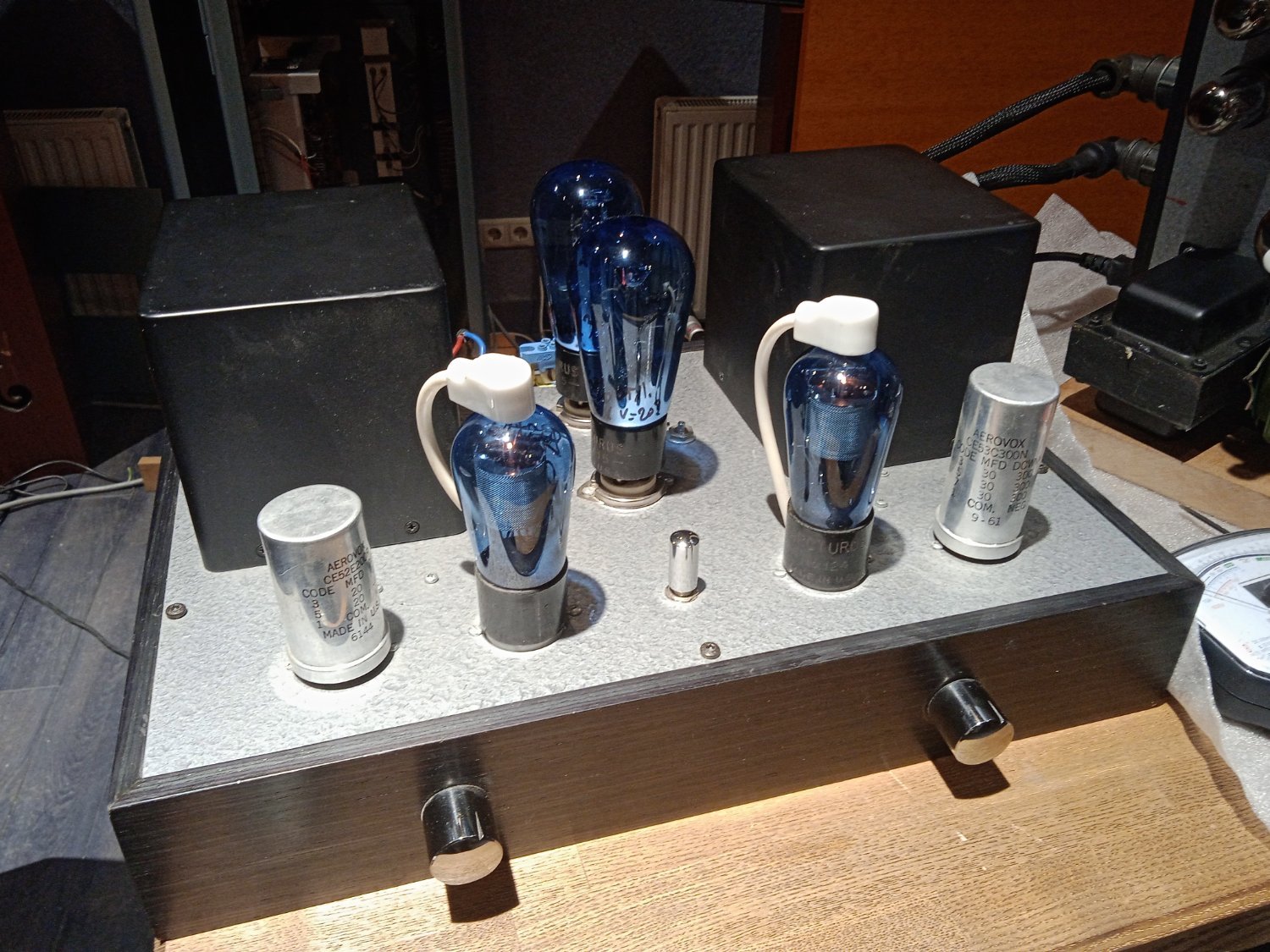

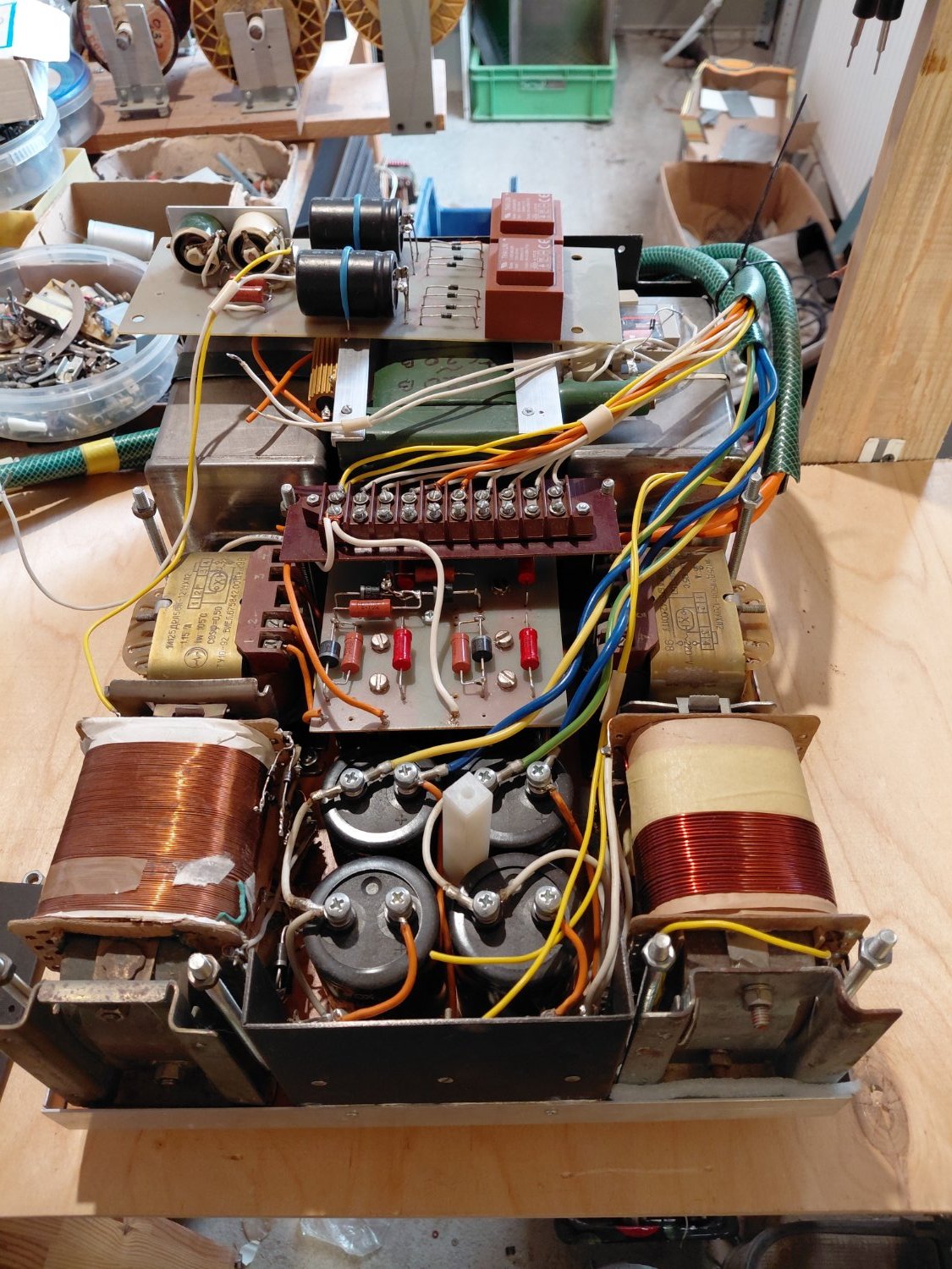

    • Ещё добавочное фото .

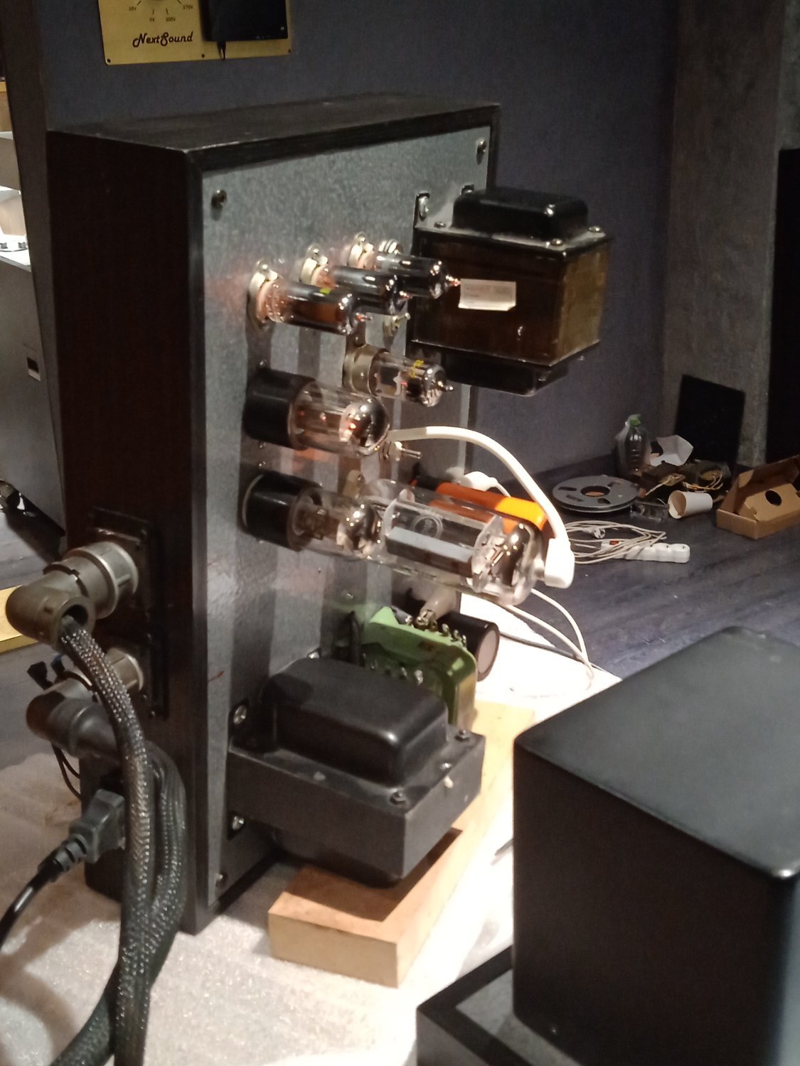

    • Продолжаю публиковать то, что когда то подготовил.
    • Если я слышу как поют мои ТВЗ на 2А3, значит я забыл подключить к нему колонки   Подтверждаю, консультировался с коллегой, который мотает мне трансформаторы, как убрать этот звук, получил короткий ответ: полностью никак, да и не нужно это по сути, когда не забываю подключить колонки я ТВЗ не слышу.

    • Это да, прийдется голову немного поломать, сейчас набив руку собрал бы немного по-иному, хотя за 2 года работы ни одного отказа у данного изделия
