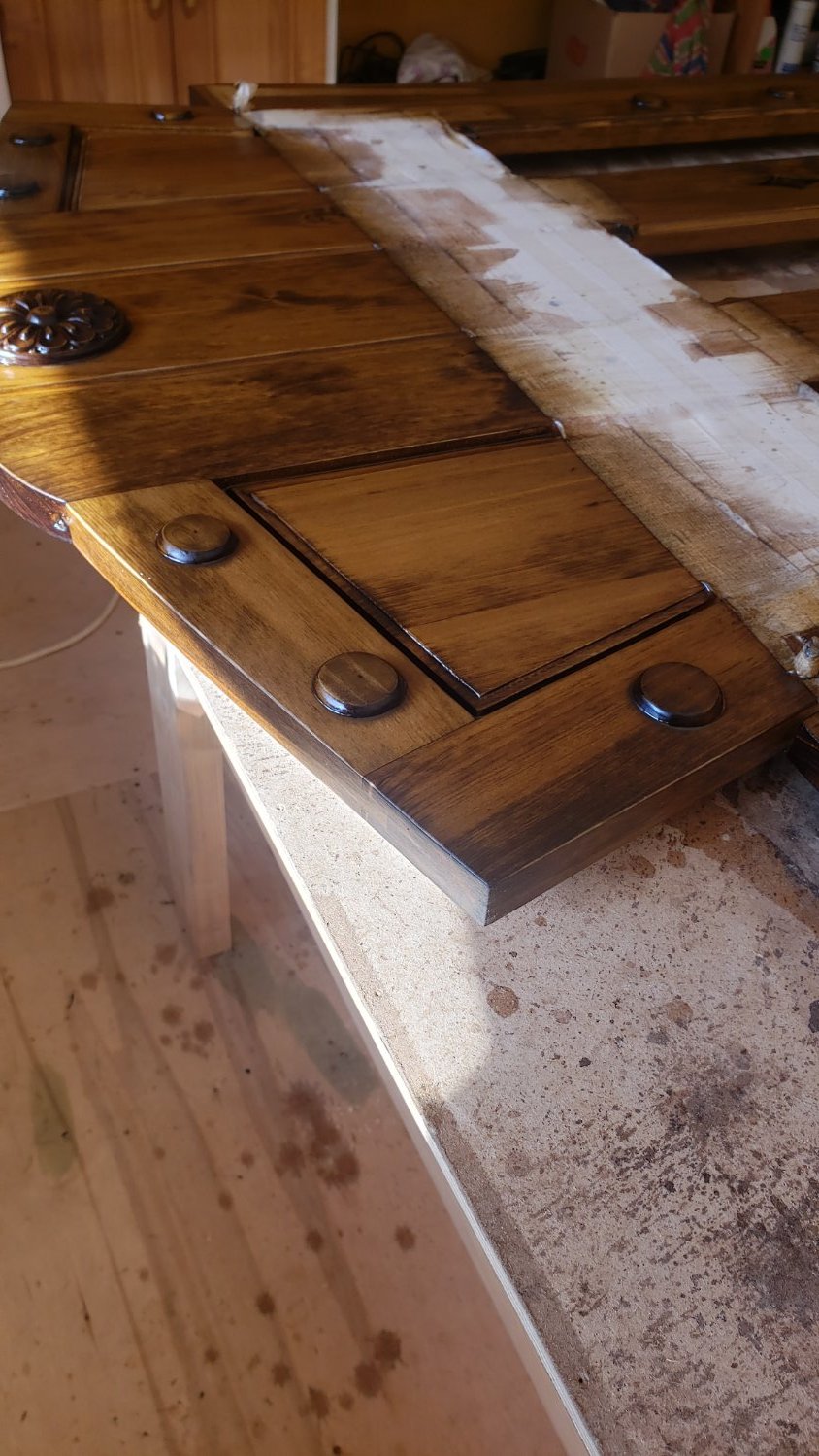

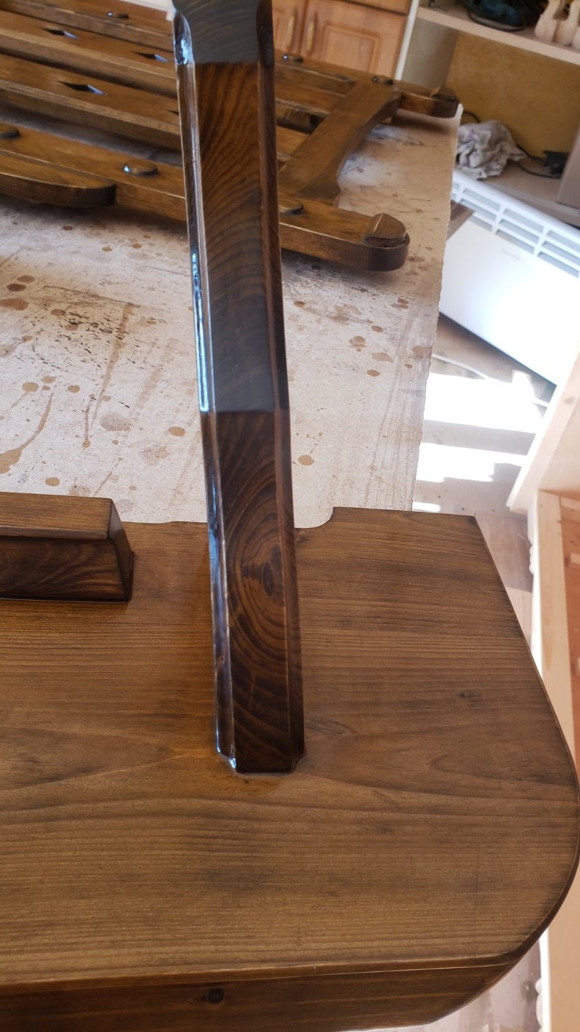

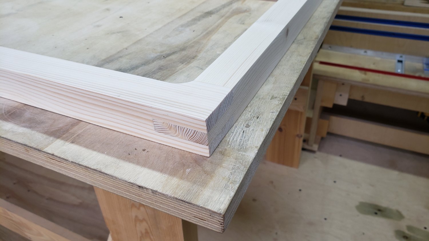

Далее самое "вкусное". Легкая полировка ( оно всё же матовое покрытие, его в отличие от глянца, полируют лишь для "гладкости" и шелковистости,и то не всегда..... Ну и сборка (склейка). Как и положено в столярном деле - никаких гвоздей, саморезов и т.д. Всё на шкантах, клею и струбцины в помощь....

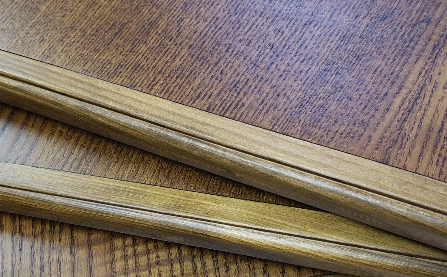

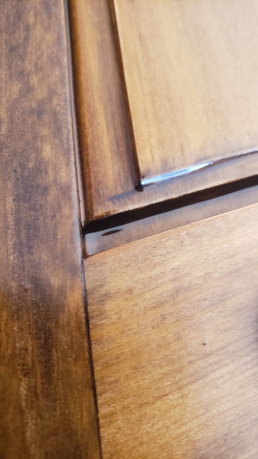

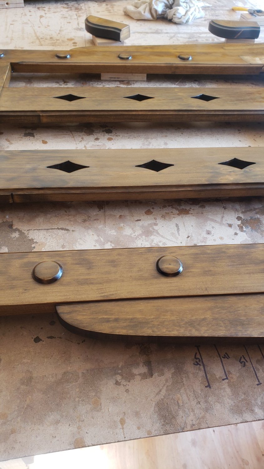

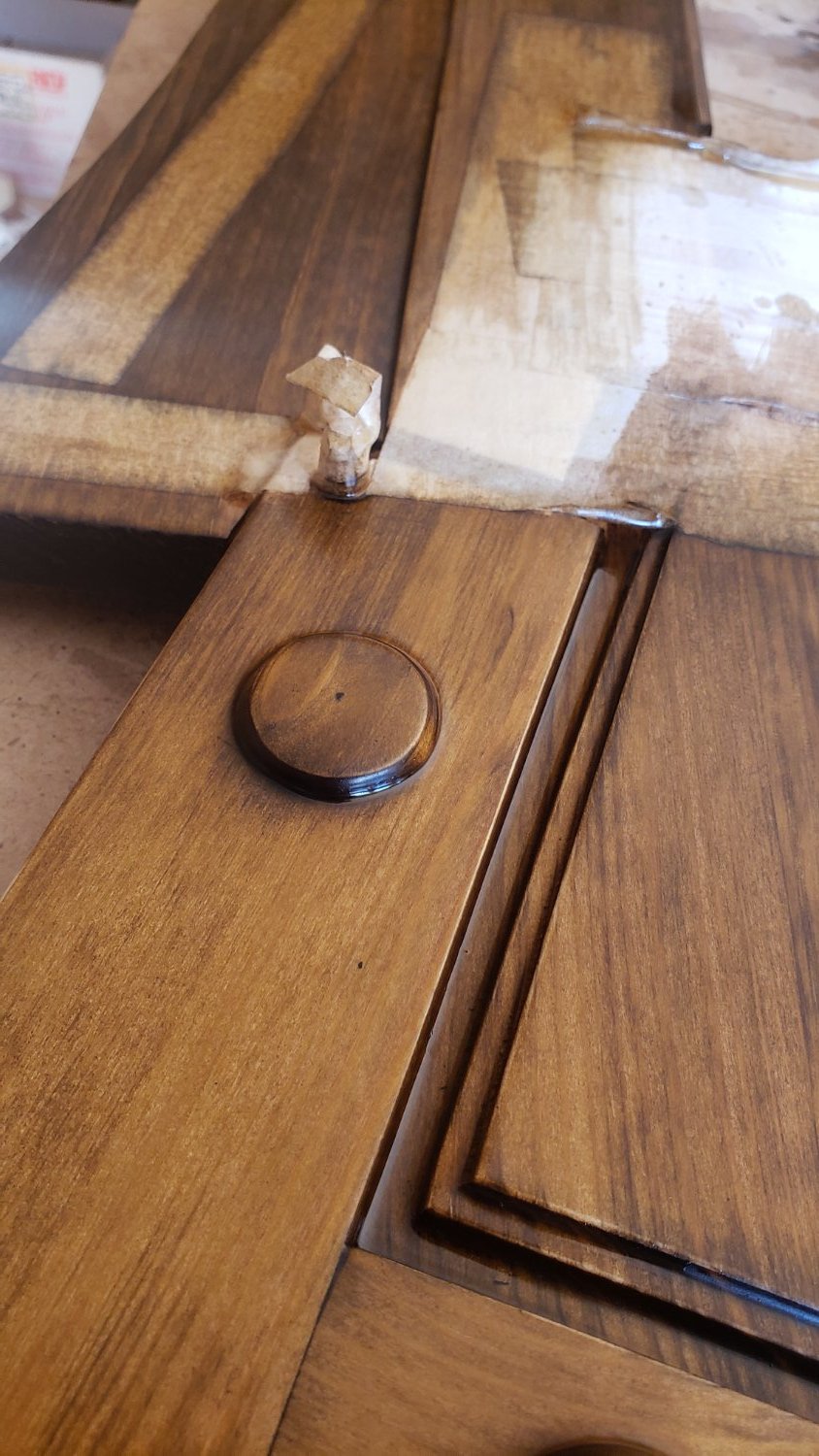

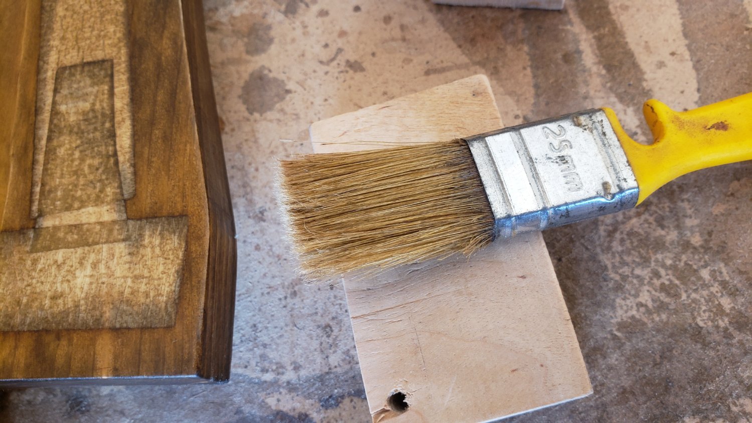

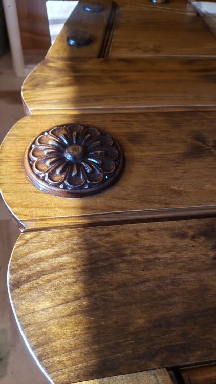

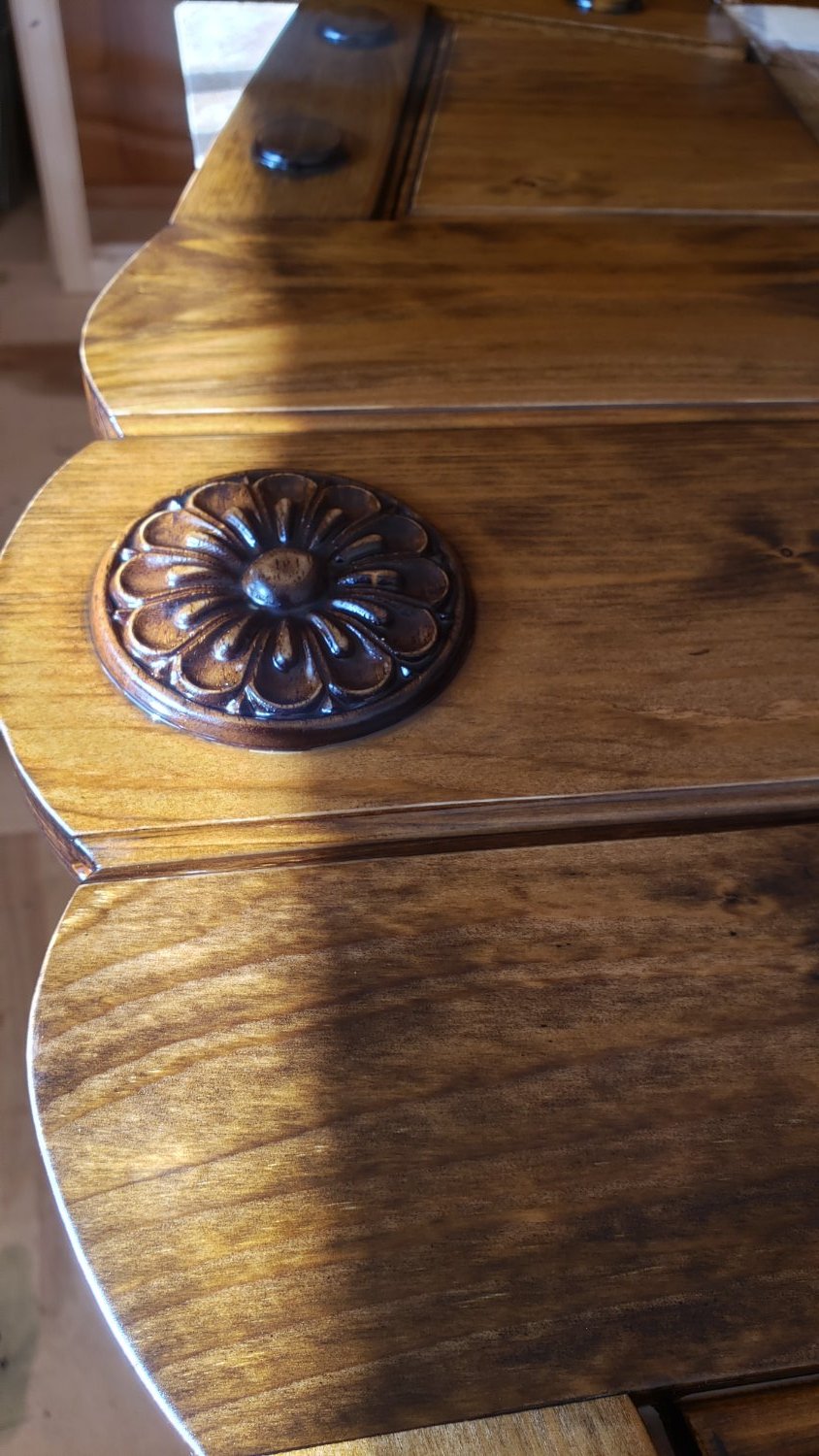

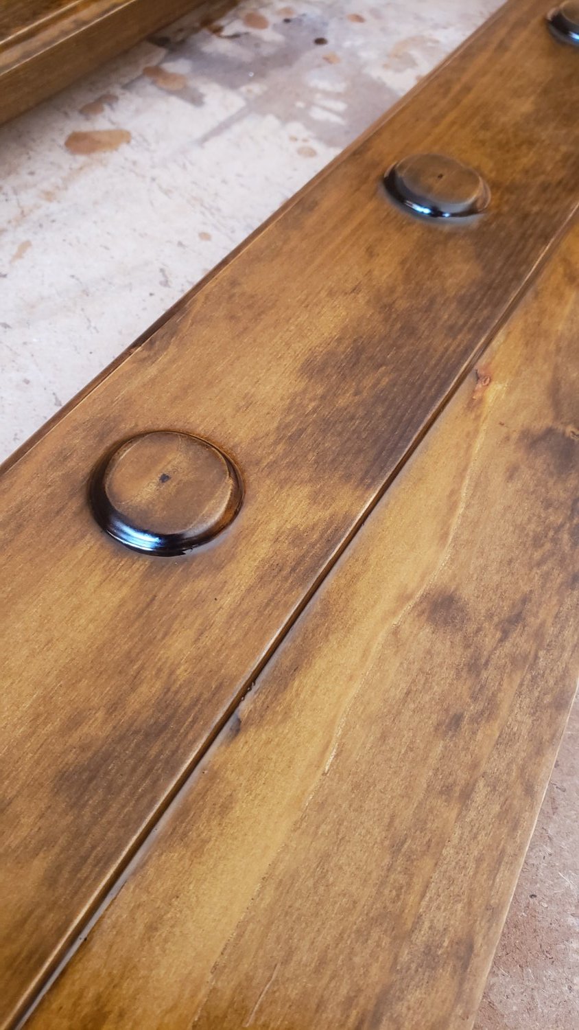

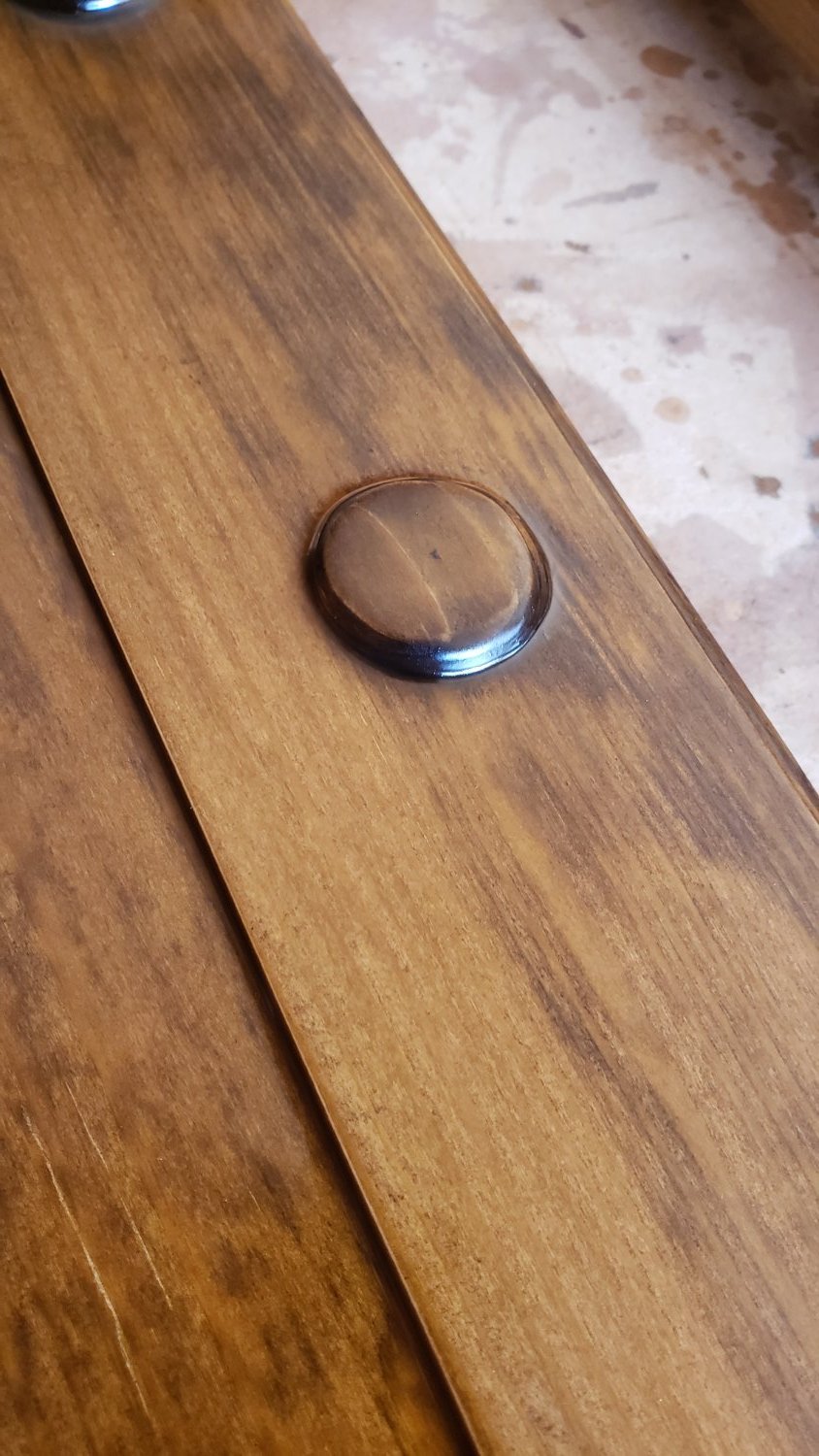

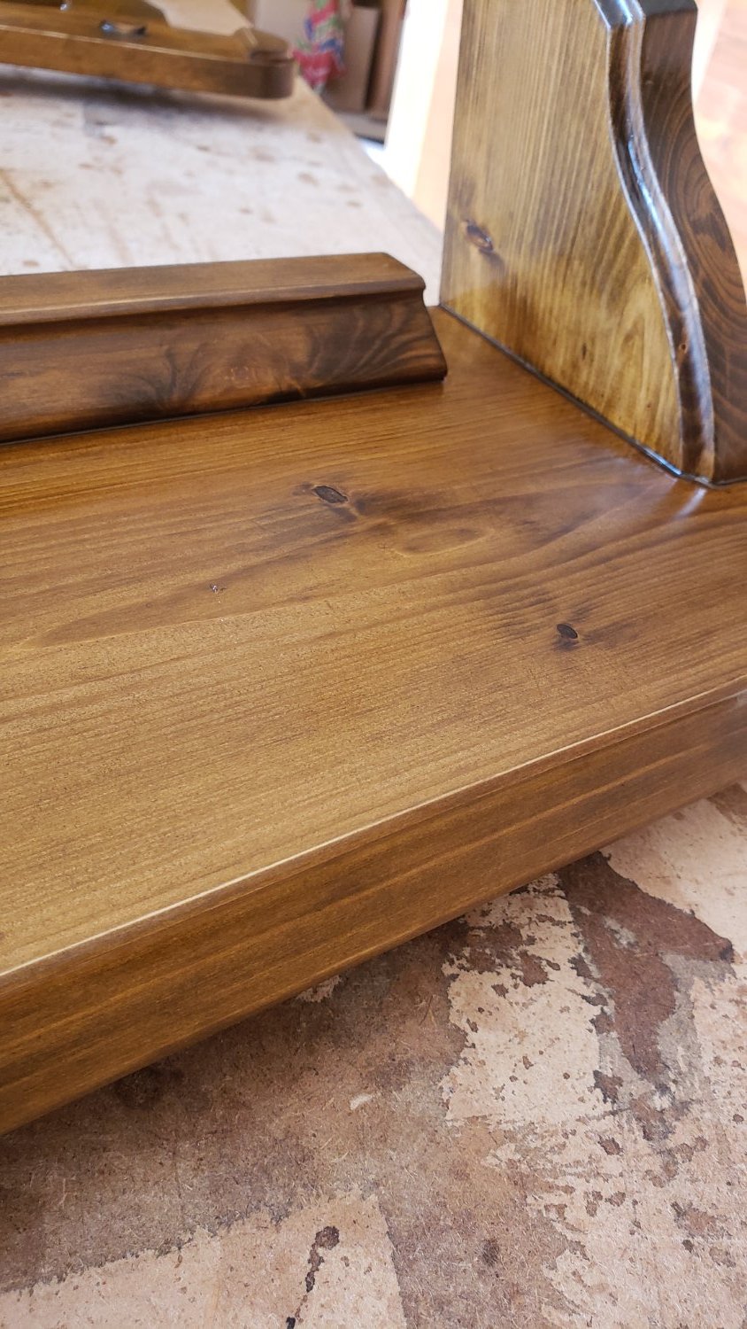

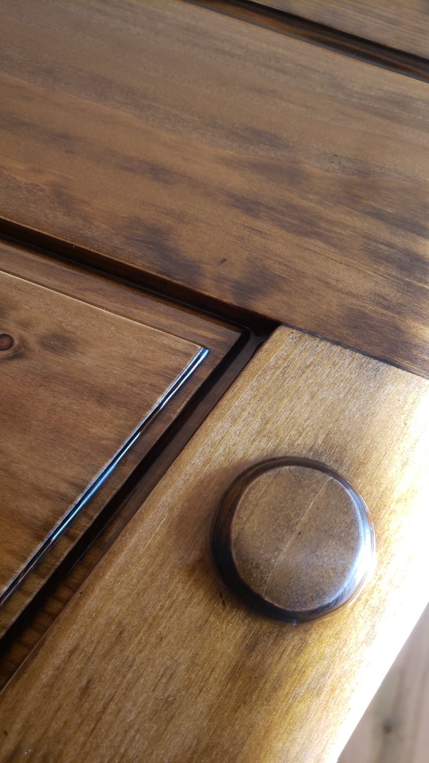

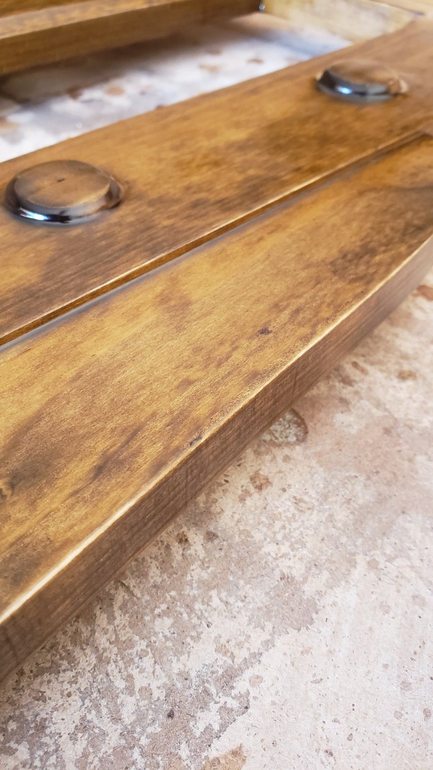

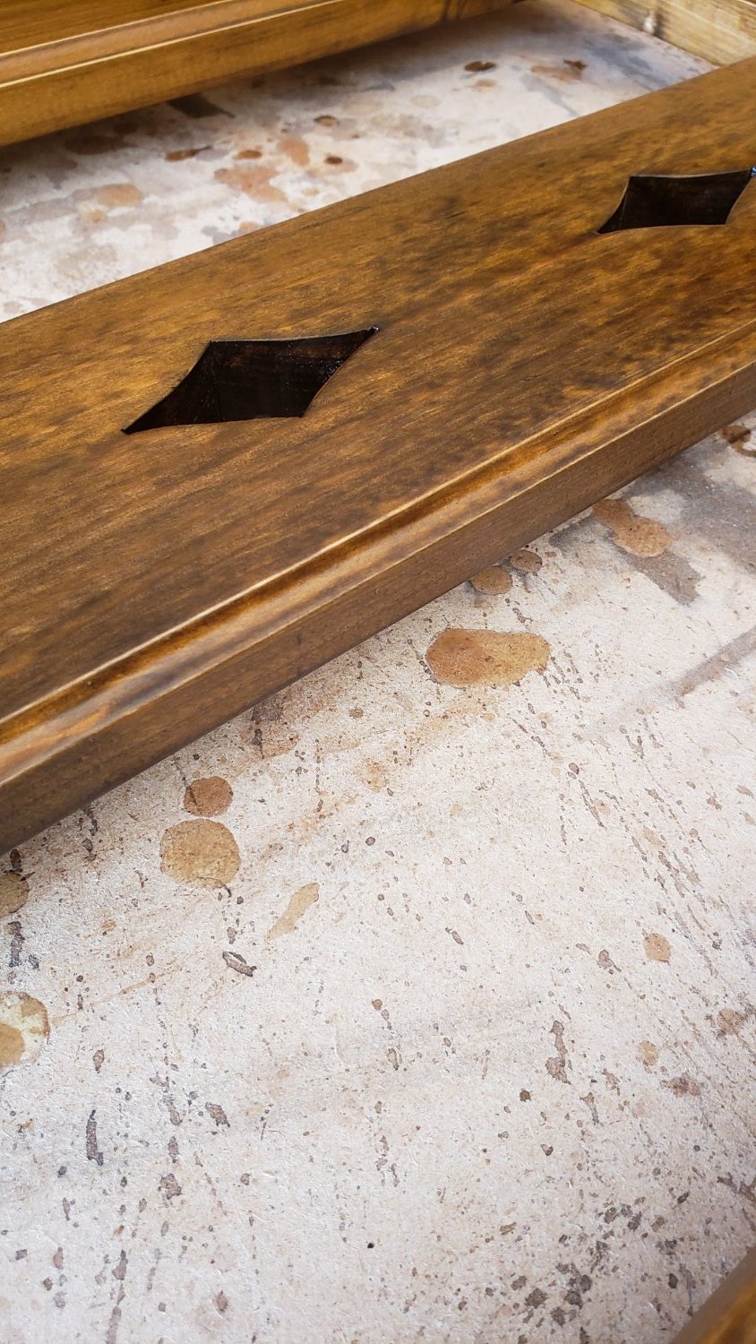

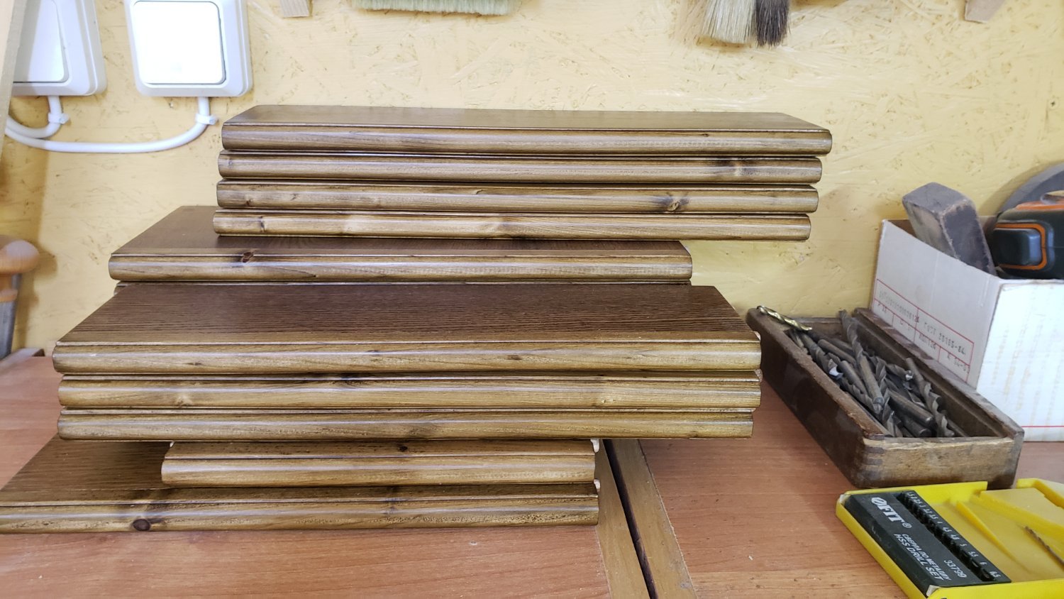

Продолжим. 2 месяца конструкция лежала в несобранном виде, времени на неё не было. Достал, проверил прочность плёнки - оказалась слабее, чем то, на что я рассчитывал. Ну что же, разные лаки, разная прочность. В итоге пришло решение таким же производителем лака воспользоваться, но уже покрыть 2 слоя матовым паркетным. Выставляю снимки для понимания, что кистью можно покрывать поверхность ну очень ровно, главное опыт, хороший лак надлежащего качества (иногда цена и качество противоречат создавшемуся мнению, что хорошо, значит обязательно дорого...Это не всегда так.), чувство в руке - кисть её продолжение. Покрытие снято буквально через 5 минут после лакировки, на некоторых снимках ещё видно, что лак местами не приобрёл матовый тон. Кисть самая обычная, но подрезана для удобства . На окончательном этапе будет ещё лёгкая полировка, потом уже сборка (склейка частей) покрытие лак 90% + уайтспирит 10%, кистью в полу-натирку. --------------------------

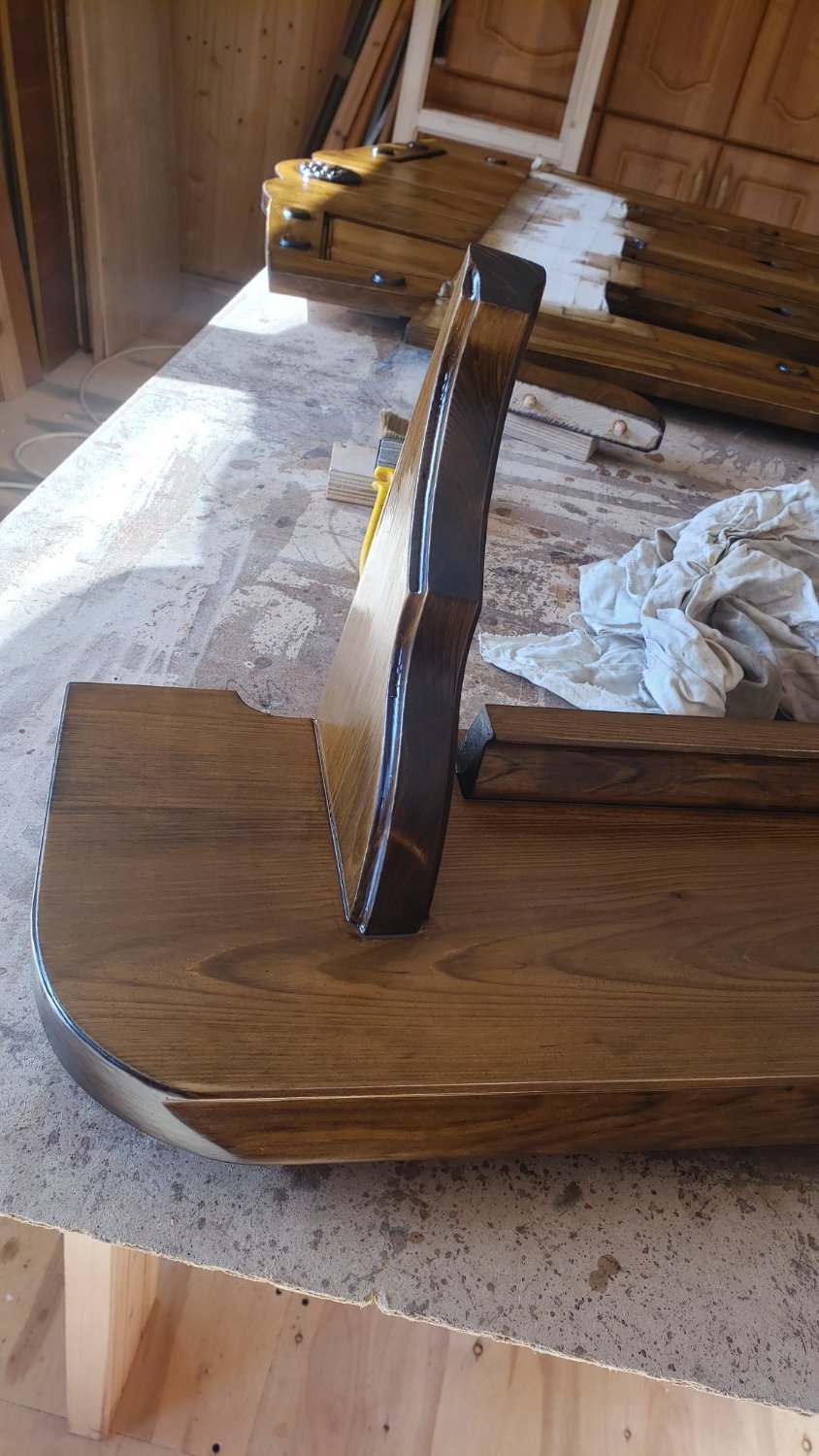

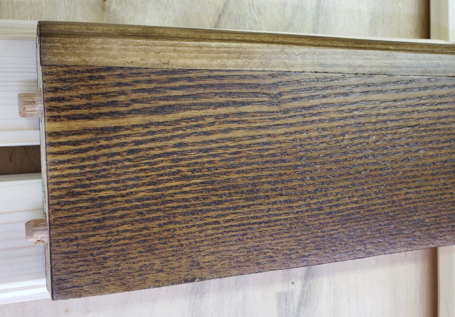

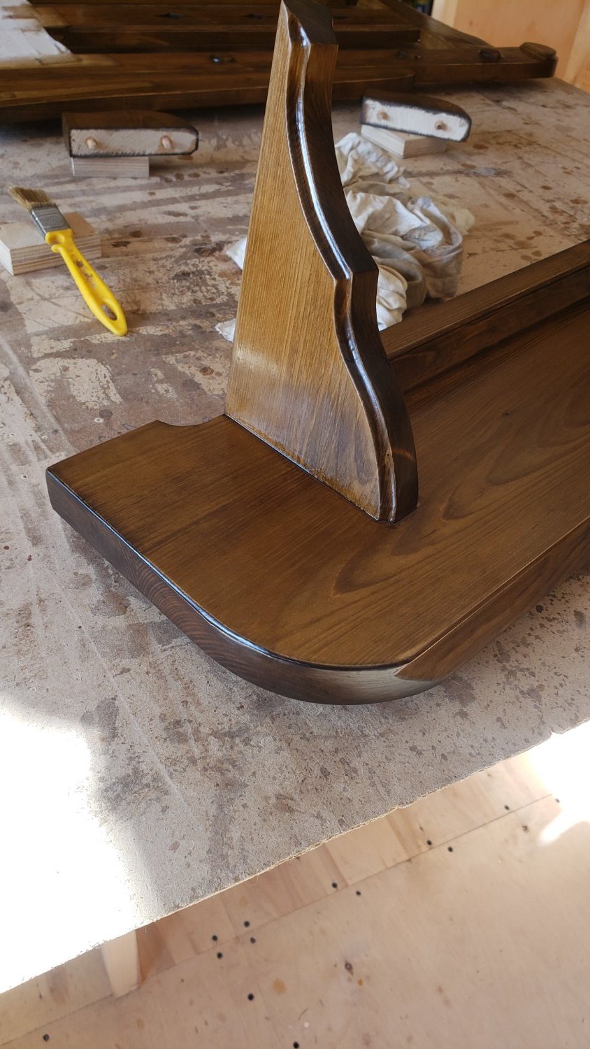

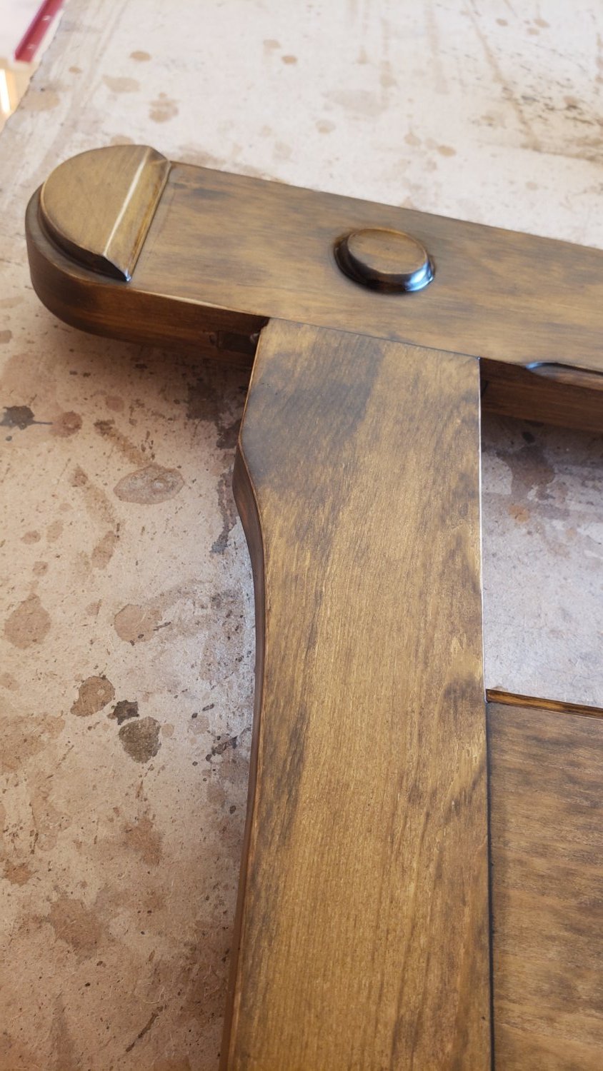

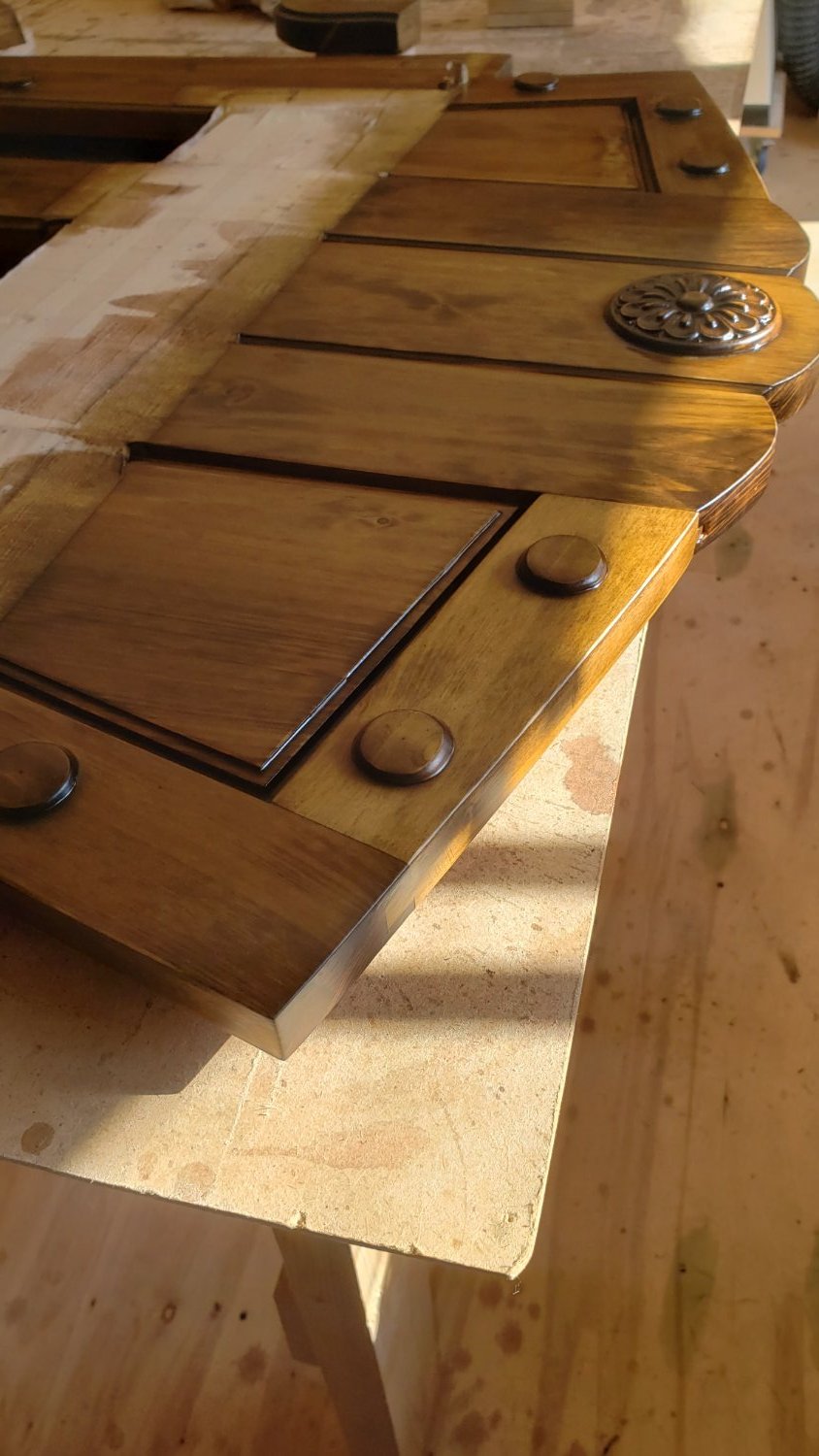

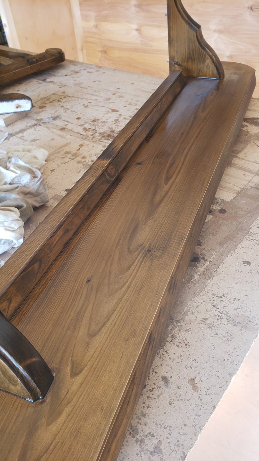

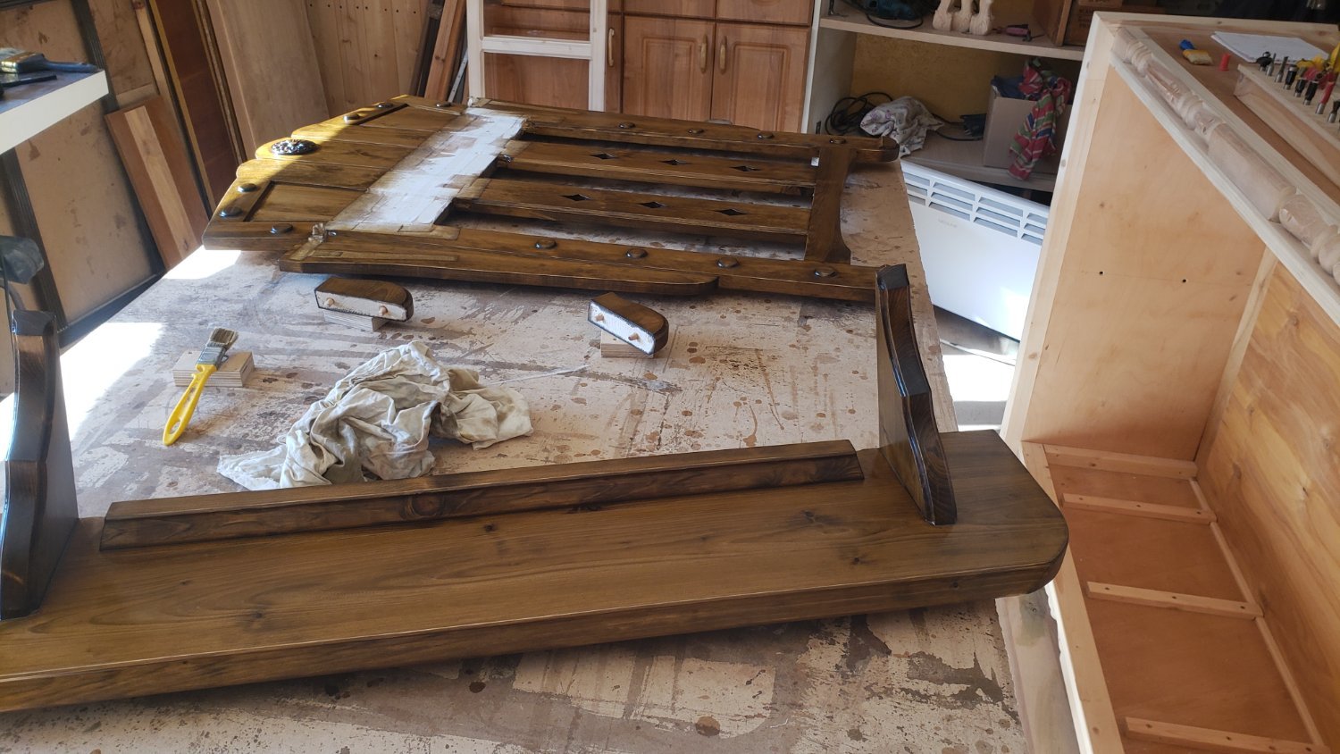

Отшкурил, 2 слоя глянцевым яхтовым + 1 слой матовым паркетным кистью внатирку , осталось через 3-4 дня отполировать поверхности Заготовки для дверей собраны :
