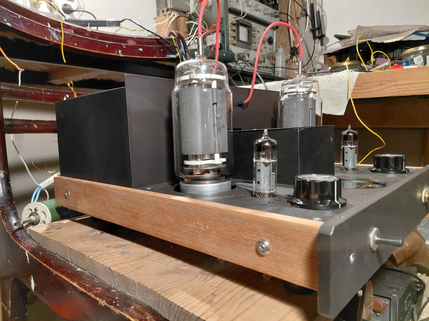

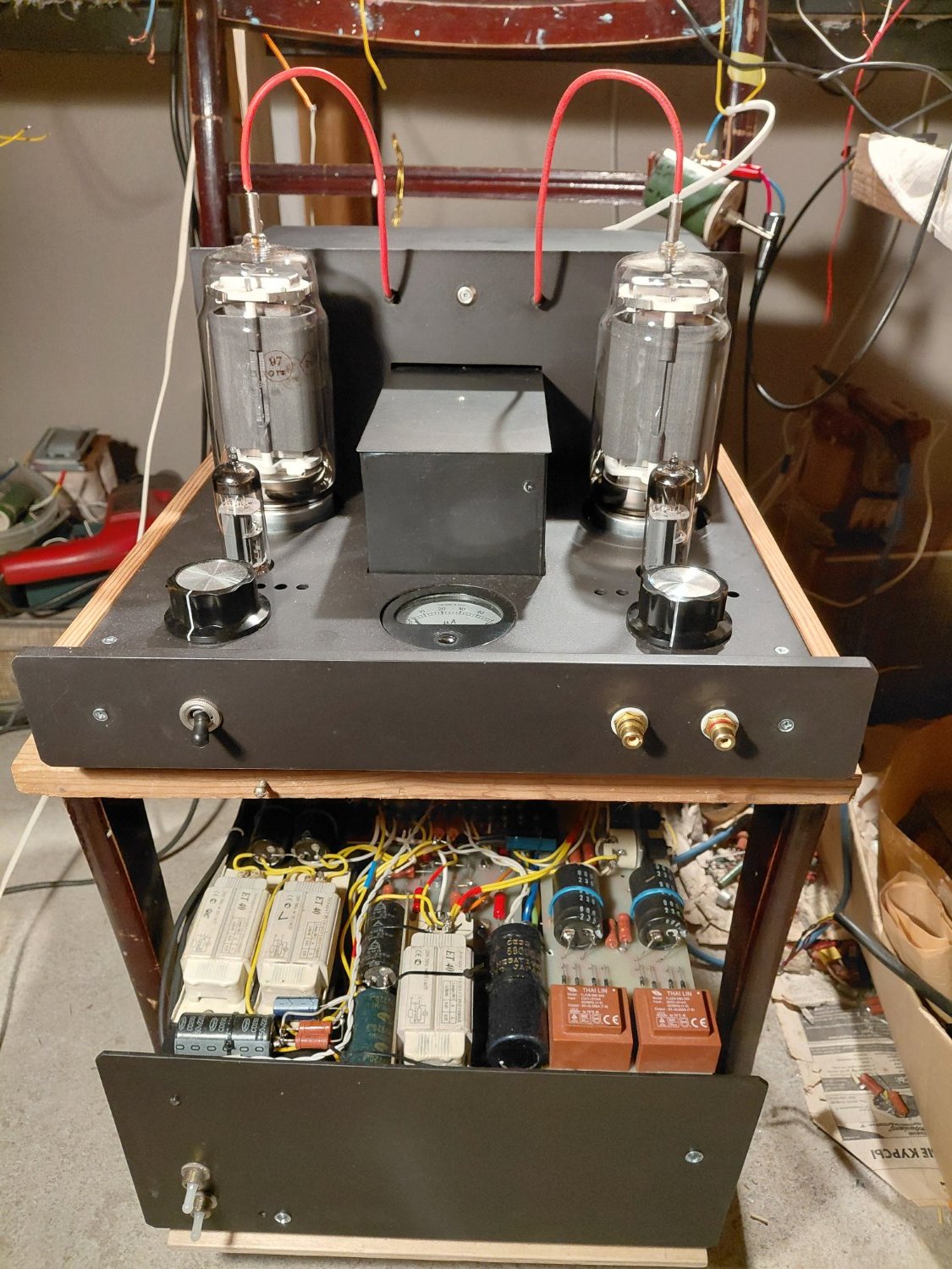

Собрал, проверил. Всё в норме. Кожух на БП есть. Завтра заставлю себя снести его на 1-й этаж для прослушки.
Придется сделать ручки для БП, вес откуда-то взялся - 29 кГ.

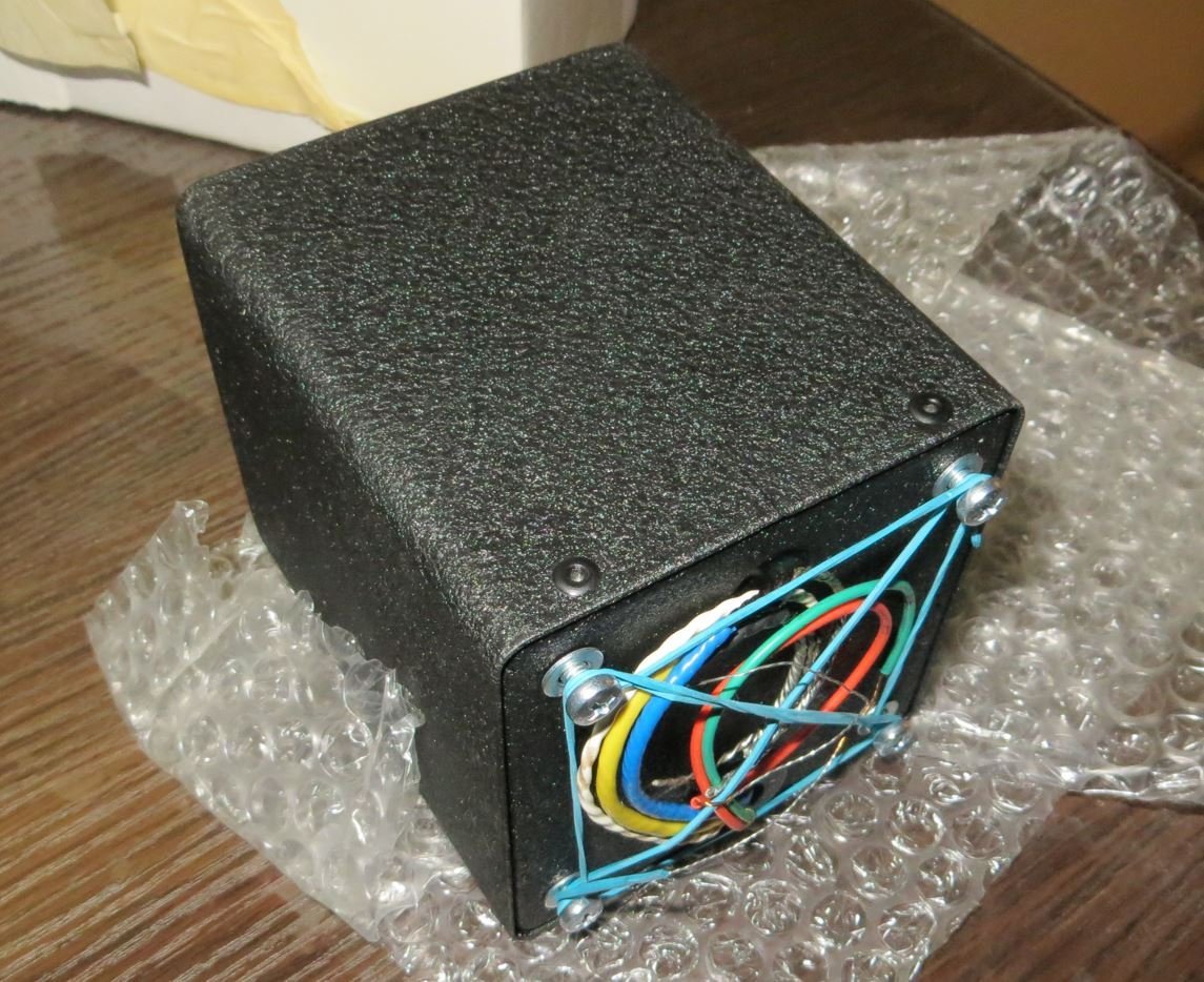

В 02.04.2026 в 23:01, ЕW2FJ сказал:
Намотал один ТВЗ для своего SE на ГК-71,
Намотано на ТС-270 как понимаю?
А секционирование какое применено?
