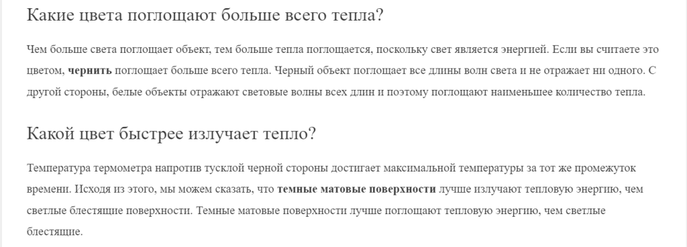

Так раз чёрный лучше всего "впитывает солнечный свет" и нагревается, ровно так же он лучше всего и излучает тепло. Белый, соответственно отражает/ не излучает.
https://teplonadzor.ru/laws/
Вот иманна! (Хрюн Моржов(к Вам не относится!)). Но не совсем. Тут было выяснялово (дискуссия, так сказать) про радиаторы и алюминий, анодированый и неанодированый. Поищите.
Более того, если краска не специальная, степень черноты в длинноволновом ИФК от "цвета в видимом диапазоне" не зависит. Греемся на солце в видимом, а излучаем в ИФК!
И если у солнечного света максимум где-то 0.5 мкм в зеленом диапазоне, что и приводит к нагреву разноцветных авто по разному, то извините у вашего нагретого колпака максимум будет от 5 до 15 мкм и какого "цвета" краска значения иметь не будет. Главное, чтоб окружающая среда была холоднее.

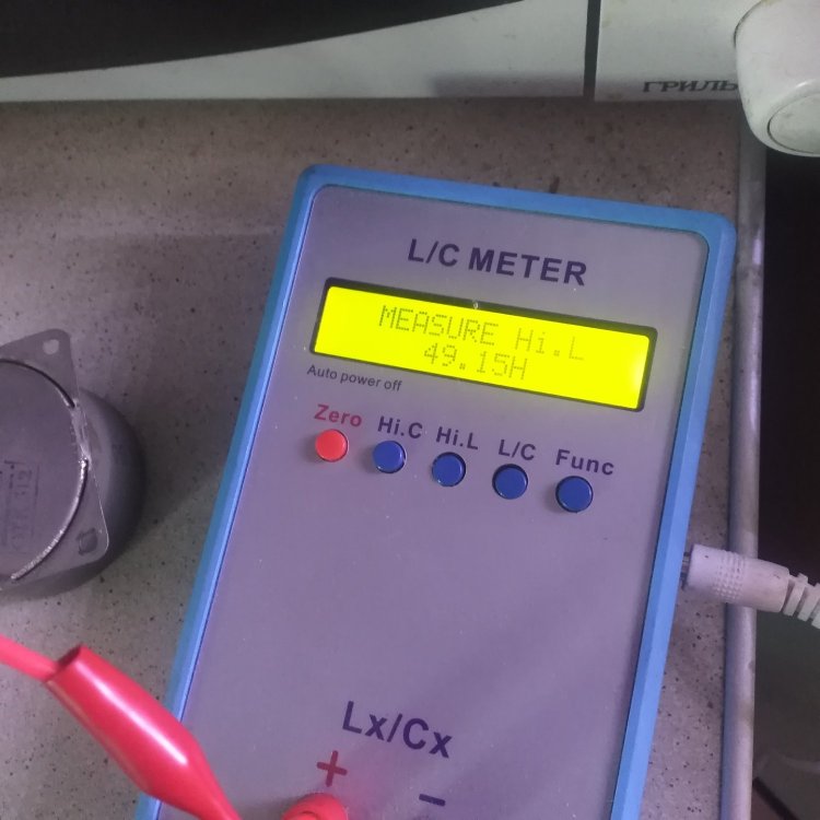

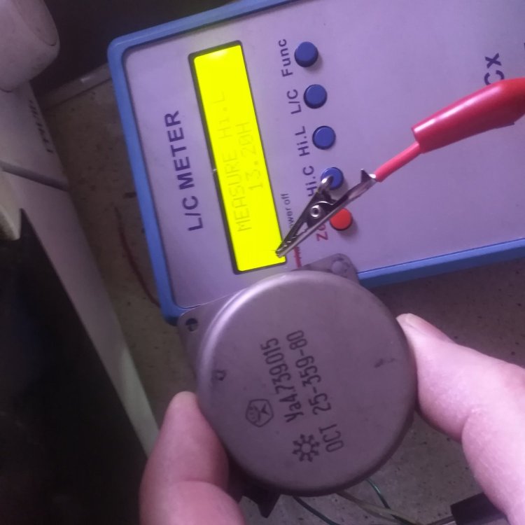

В 15.02.2024 в 23:46, ВКН сказал:
MS5308 мастеч. 100Гц. 600мв.
Мой прибор ещё больше показал.
Хотя я его сверял и на обычных ТВЗ-Ш и на фирменных, на которых были указаны генри, и прибору они соответсвовали.
У меня 49/13+13
