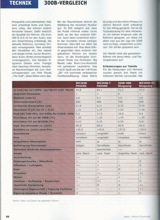

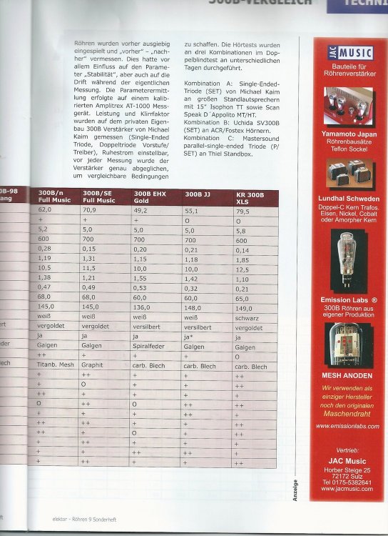

Подскажите, а что за 300в из китая, цены плавают от 50 до 150 евро, может и выше...какие то сравнения даже делали в ютубке, кто то знает какие и что это и похожи ли они на 30ых годков?
Как-то самому с китайскими трёхсотками иметь дело не приходилось, есть скан теста с участием китайских ламп
2013 г., возможно информация устарела.

30ых годков явно не потяну ;), где то читал сравнение 300ок китайских и настоящих лампочек, не могу найти статью...конечно у автора той статьи китай полностью обыграл настоящии лампы 30ых годов. Потому что китай был им куплен . Светлану наверно тяжело купить сейчас так же, как почитал в интернете , и да цена выше китайских. И как бы не ругали светлану, понял что все же она лучше китая...пока такое мнение сложилось из инета
