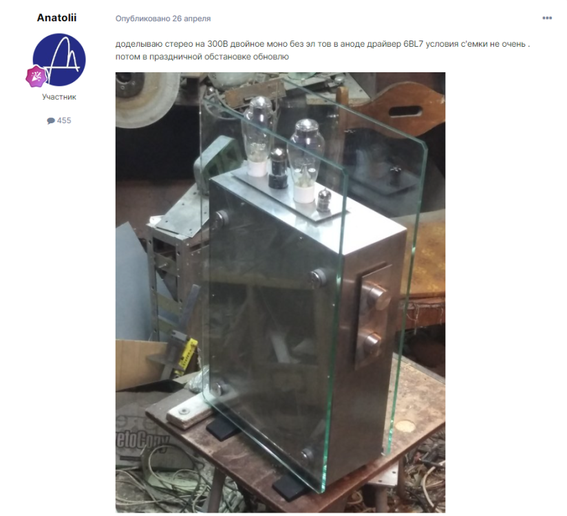

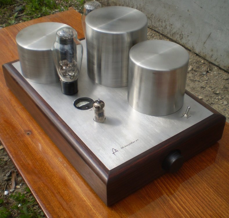

Винты хорошие , красивые , золотые .Спору нет .Но я стараюсь не использовать никаких.Усложняю себе задачу. но так мне хочется и нравится . индикатор крепится отлично и без винтов на улице . я посчитал , если бы я наставил шестигранников в ряды . то впечатление бы ухудшилось .

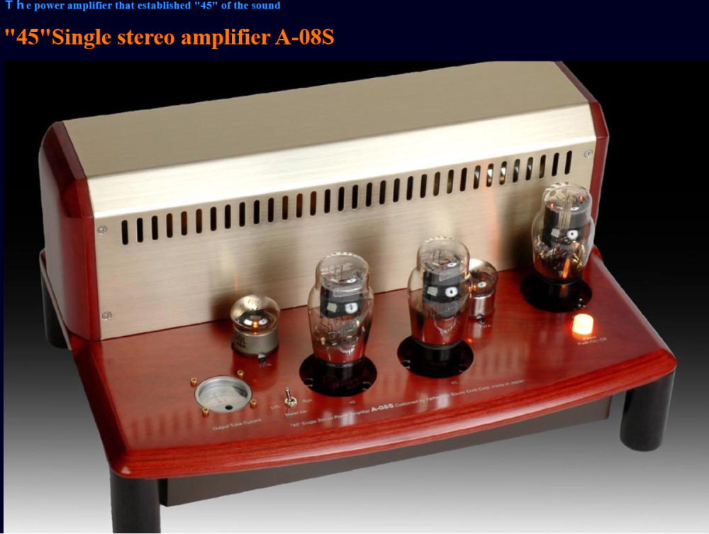

Зря. Из-за электромагнитной - радиочастотной обстановки теперешней. На самом деле большинство ламповых открытых фабричных конструкций имеют металлические перфорированые кожухи, так было всегда, начиная с Динак, Фишеров и Лаксмэнов и заканчивая А-нотами с Кондами и Джадисами.
Дерево хорошо, красиво, но в виде накладок на металлическое шасси.
40 минут назад, S.Laptev сказал:
Их единственное предназначение, техника безопасности, предохранение в основном от ожога, или (колпачки) удара током и большинство это уродство снимают. Да и теплообмен они заметно ухудшают.

Светильник из патрона на доске не напоминает? Есть, конечно открытые конструкции, например от Фломастера выше на которые смотреть приятно. А так 7 нянек 14 ...

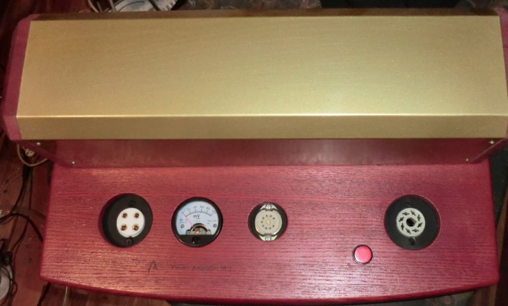

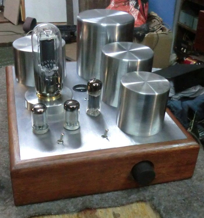

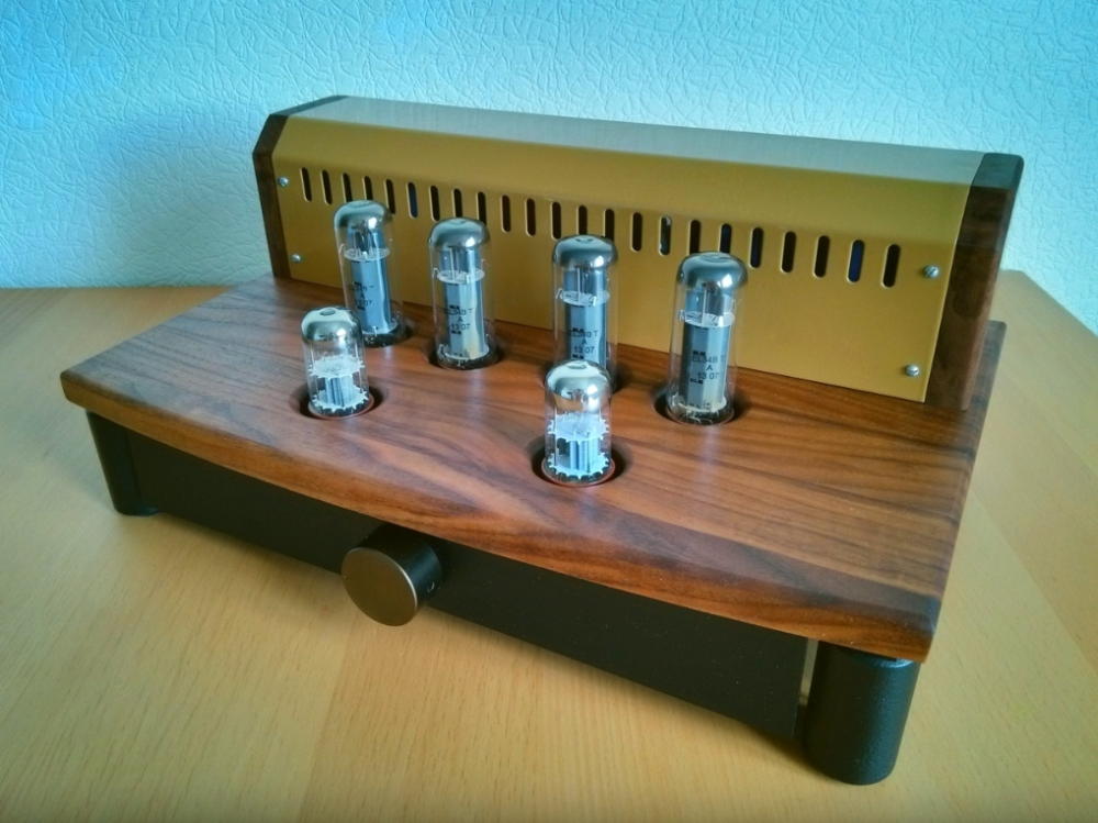

Нашёл оптимальную , имхо, по мне форму баланса между ""музыкальным "" металлом , и это медь ( с косой мордой) , конечно , и деревом - БОКОВИНЫ , на которые опирается медный гнутый лист и фиксируется винтами) , и это благородные его виды (хотя старинная ель -идеально) , уровень элемента гармонизации всего усилителя .
Форма такая -  гнется медный лист 2 мм нужного размера , производятся нужные отверстия и вырезы , красится медным металликом или шлифование и лак (как у Аудионот ) . Снизу -поддон - плотный перфорированный прескартон , 1мм медь (лучший вариант ) , сталь .  Это топовая форма корпусов SMLab .
