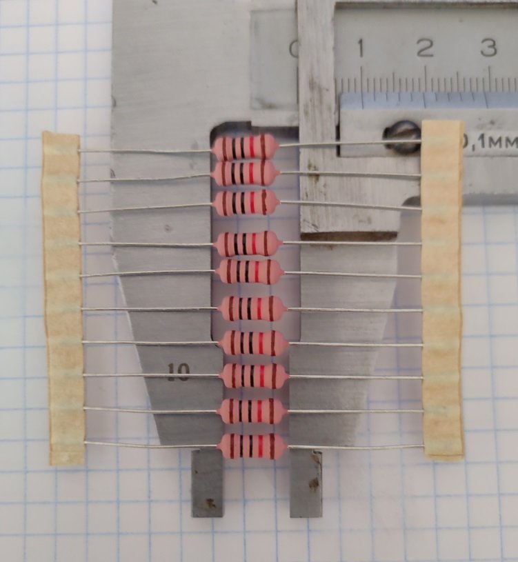

О нас уже позаботились. Только забрал. Фирменные
2W MF 1% ... МЛТ 0,5. 1W и 1/2 тоже в теме... 609.thumb.jpg.012f9dc250f535ddd766e18a16247265.jpg

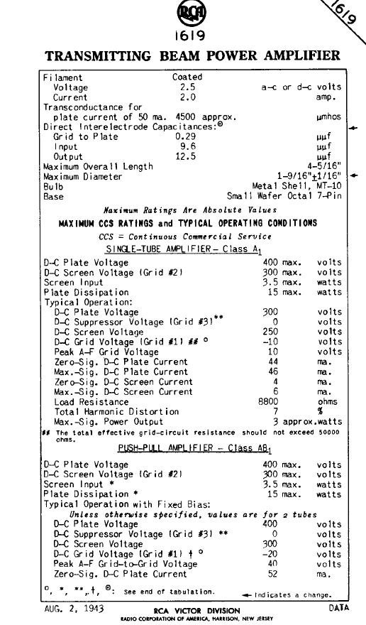

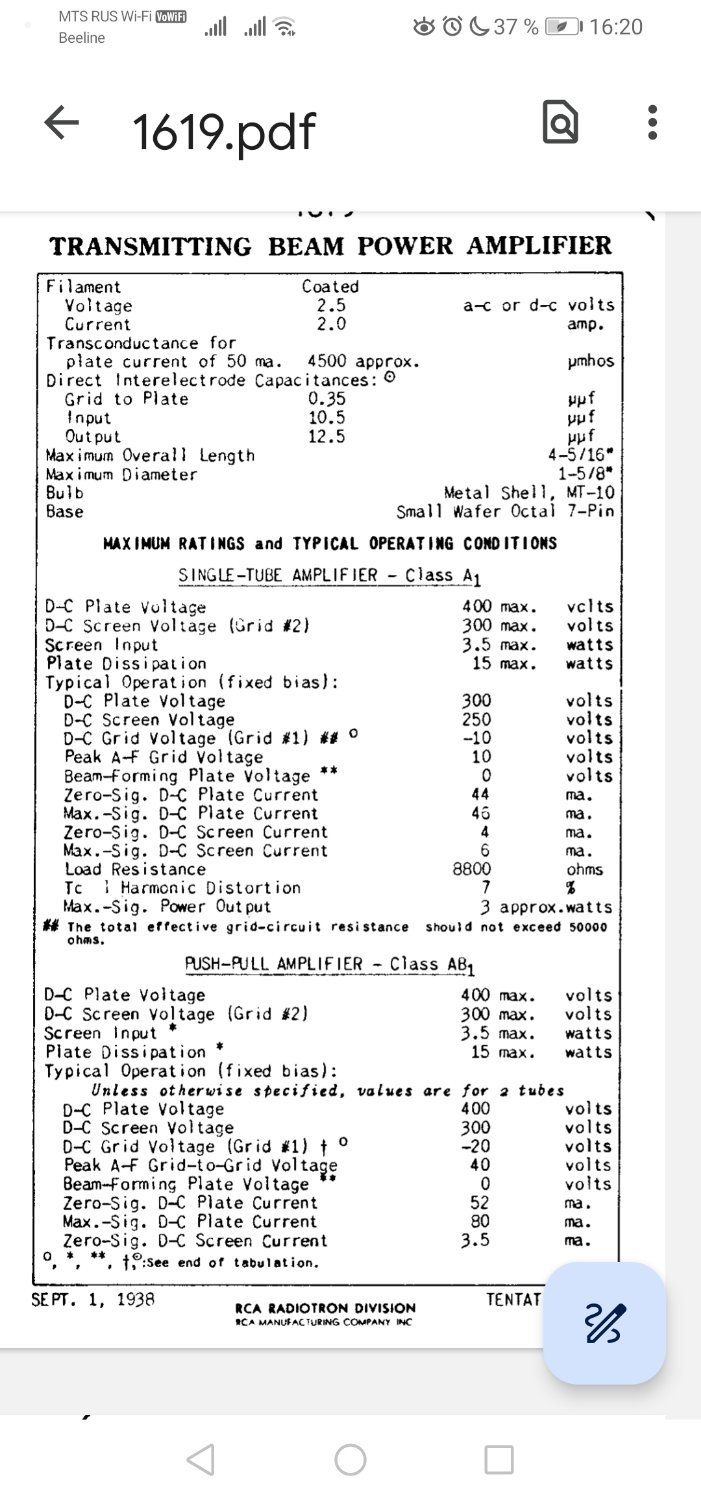

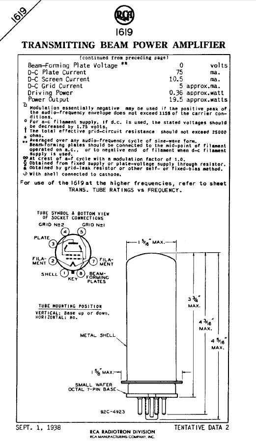

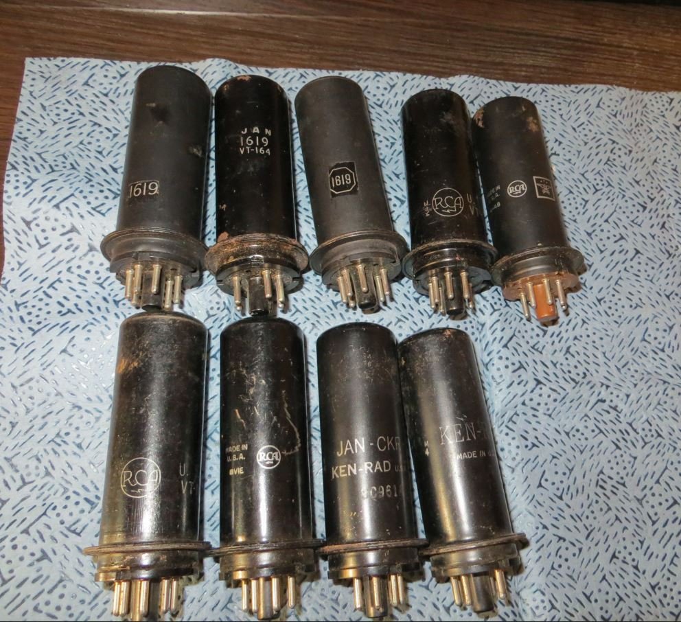

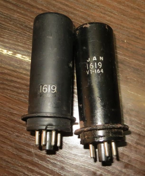

У меня есть
прямокальные пентоды
1619-1.thumb.JPG.34f3b6ef31f7e788654c4fcdc34b39d7.JPG1619-1.thumb.JPG.34f3b6ef31f7e788654c4fcdc34b39d7.JPG
КУпил давно несколько штук, но так и не созрел на них чего то спаять.
Кому-нибудь надо?
Готов даже поменяться на чего- нибудь ...... даже хоть на советские лампы 6п43п-е.
И да есть пара 2A3 Райтионы - но с разными анодами - одна лампа с гладким анодом, а другая с шершавым. Усилителя на 2А3 у меня давно нет, все остальные 2А3 и "45" давно разошлись.... Осталась только эта не одинаковая пара.
Готов по обмену пообщаться .......   как вариант на две пары качественных одноанодных китайских 300В (понятно, не на начальные бюджетные варианты и то не на все).   Покупал лет 10 назад на е-ваy.... довольно дорого. Но сейчас на них ценник совсем не гуманный.
13 часов назад, lenivo сказал:
У меня есть
Сколько таких есть?
7 часов назад, sova сказал:
Сколько таких есть?
НЕ помню точно ...... надо копать запасы. Штук 6, может 8 ...... не помню вроде дарил кому то пару ........ если есть интерес ...... то буду разгребать склад.
Я их купил так , как где то прочитал, что они вместо 2А3 встают с перепайкой панельки. Но пока они до меня доехали- усилителя на 2А3 у меня уже не было. А другой так и не собрался делать. Поэтому я их не разу и не включал и не слышал.
