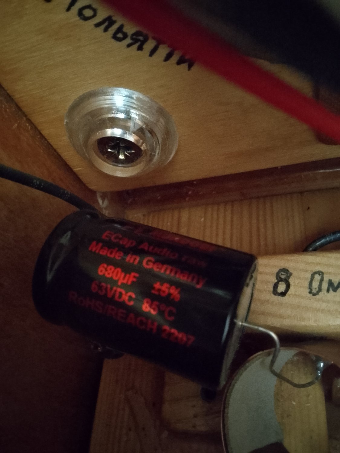

12 часов назад, emelyan сказал:
Мундорф неполярный электролит имеется в кроссовере.

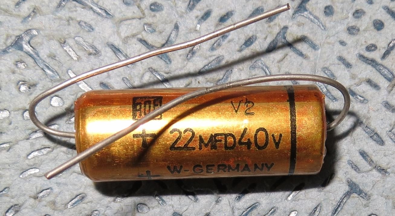

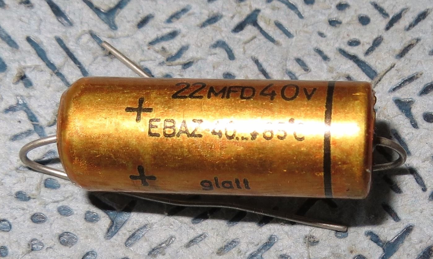

У Мундорфа два вида неполярных конденсаторов - с гладкой фольгой и с шершавой(травлёной) фольгой. С гладкой фольгой емкость меньше при том же диаметре, что и с шершавой фольгой. Но с гладкой фольгой звук лучше...... Некоторым пользователям такой звук в кроссоверах даже больше нравится, чем  с  плёночными конденсаторами с напылением.
Поэтому было бы интересно узнать какая у вас серия неполярных конденсаторов Мундорф.
Сам я такие мундорфы не использовал, зато ROE GLATT - имею и использую . И они мне нравятся.

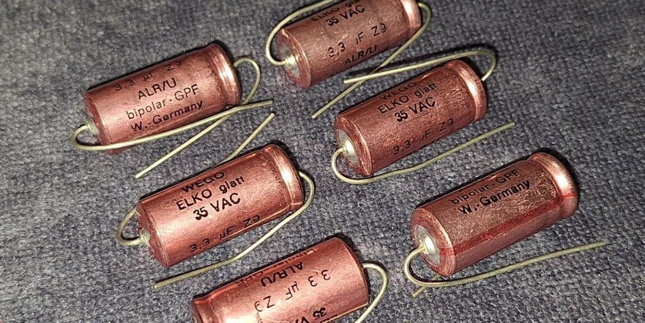

Есть и другие такие марки конденсаторов. На немецкой акустике любили ставить  ELKO bipolar glatt

Есть два основных типа электролитических конденсатора: Rough aluminium foil(raf) -алюминиевая фольга с шероховатой поверхностью, plain aluminium foil (smooth foil)- гладкая алюминиевая фольга. У первых больше удельная емкость, но хуже частотные свойства. Прежде чем решить шунтировать или не шунтировать электролит надо где-то найти его частотную характеристику или снять самому. У мундорфа (см. фото выше) на 680мкф низкая рабочая частота, если его использовать на весь аудио диапазон его надо шунтировать
Частота последовательного резонанса у этого конденсатора лежит ниже 1000Гц(посмотрите его паспорт), поэтому его на Ваших частотах придется чем-то подпирать.
