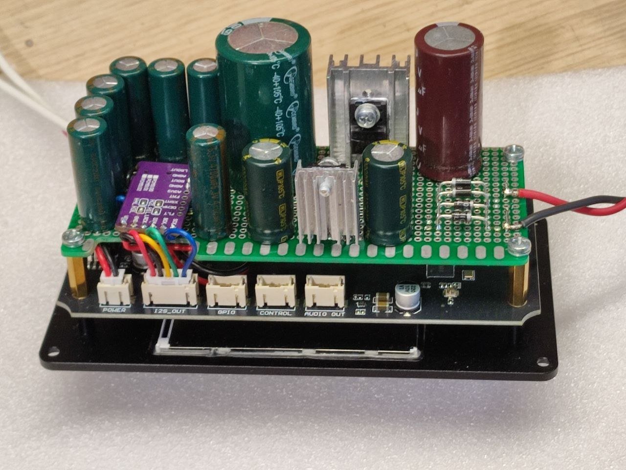

Собрал на макетке прям на плеер, напаял конденсаторов от души . Везде уже где можно рассовал эти плеера, и даже в геттобластер вставил вместо кассетника, всё равно плодяться как кролики, видимо скоро их придётся на продажу выставлять, иначе на голову с антресолей будут падать
