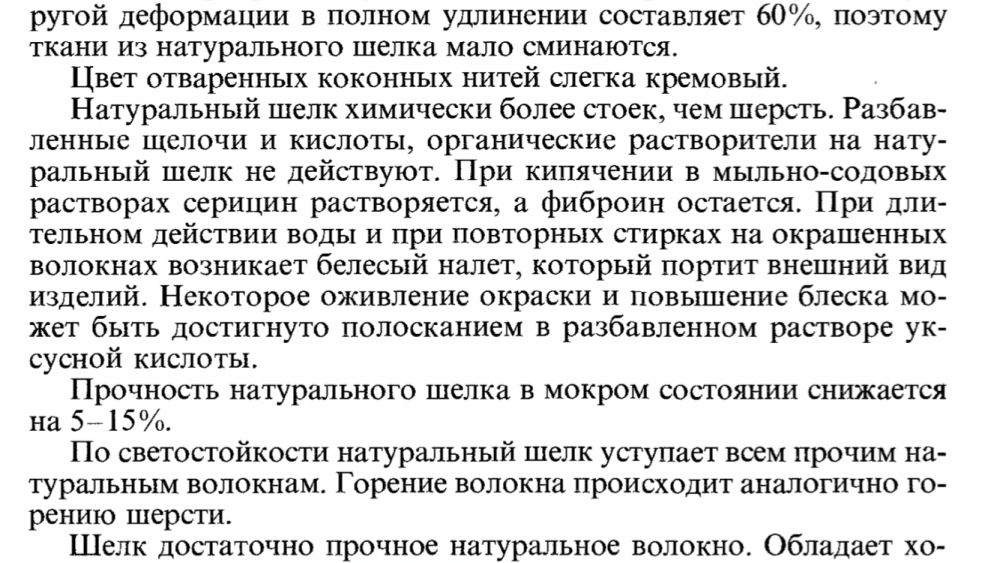

 От нечего делать  чиркнул спичкой...  я про изоляцию к50-15.
Всё точь-в-точь.   Запах палёных перьев, очень знакомых мне....я вырос в деревне.
Пепел рассыпается в пыль.  От себя добавлю: горит зелёным огнём.
Жена ещё у меня хорошая швея, подержала в руках...да и сразу как только глянула, сказала что чистый шёлк.
Как понять что ткань шелк?
Самый верный способ определить подлинность натурального шёлка это вытянуть несколько нитей из полотна и поджечь их. Сгорание происходит медленно, при этом вы услышите запах, напоминающий запах палёной шерсти или жжёных перьев. Пепел от такого эксперимента легко рассыпается.
