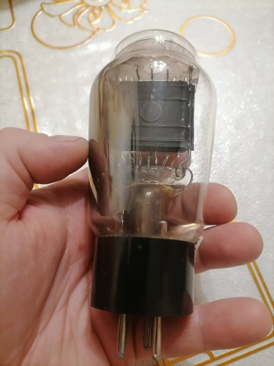

Не совсем. Хотя надписями похоже. При установке таких с большой вероятностью сгорает силовой трансформатор. Например, в моем таком трансформатор подгорел, но подлежит починке без полной перемотки с разборкой, к счастью.
