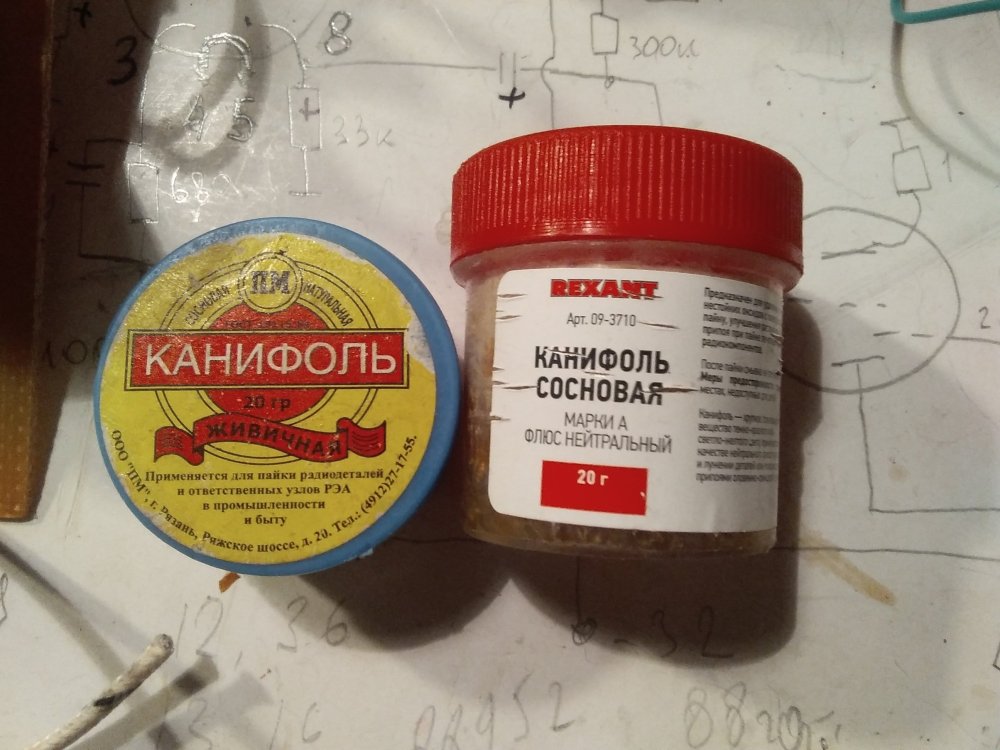

На практике оказалось, что канифоль особо не желает растворятся в спирте даже за сутки при периодическом взбалтывании.
А какую канифоль используете? Развожу ту что справа хорошо растворяется без осадка. Та что слева еще не пользовал. Хочу еще купить старую советскую, та что с запахом канифоли, эти не пахнут вовсе.
