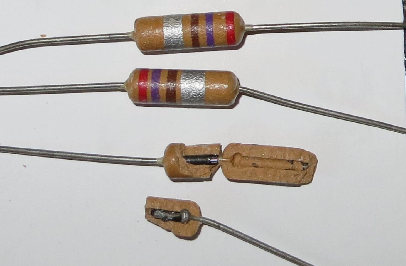

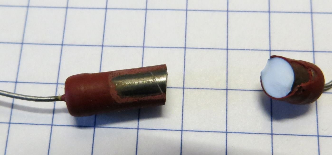

2 часа назад, BAA сказал:
А не может быть, что все проще - типа тантал спиральный и как приемник работает того самого фона? А карбон - он об'емный, палка и палка, поди наведи.

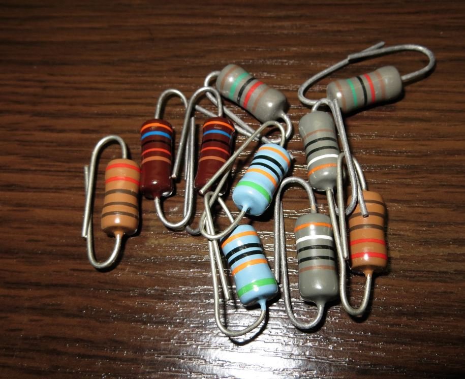

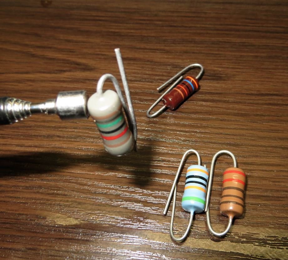

Нет, у меня современный карбон - плёночный...
Объёмные у меня тоже есть, причем нескольких марок..... там звук несколько отличается и детальность ниже.

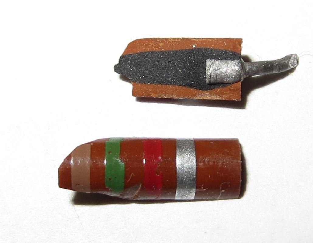

Объёмные
Плёночные
конструктив плёночного

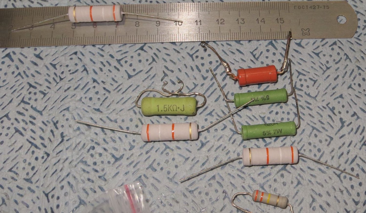

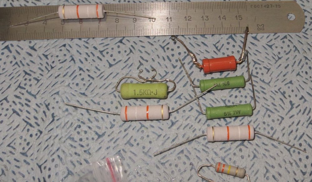

Вот пробовал на прошлом макете.
Для сравнения габаритов - красный МЛТ-2 - 2 ватта.
Серый большой китайский современный карбон 5 ватт. Серый маленький - 2 ватта, карбон.
Зелёный 1,5к Ома- Японский Карбон Японская Киваме 5 ватт.
Зелёный тонкий и длинный - проволочный американский 7 ватт. Хотя он без индукционный, но в катоде не пошёл -звук с ним стал вязкий и мутный.
Китайские карбоновые 5 ваттные мне нравятся...... но только там несколько заводов..... Как то попался -полный шлак, а не резисторы . Качество этих резисторов народ распробовал и китайцы стали на них цены повышать. Ножки магнитные.

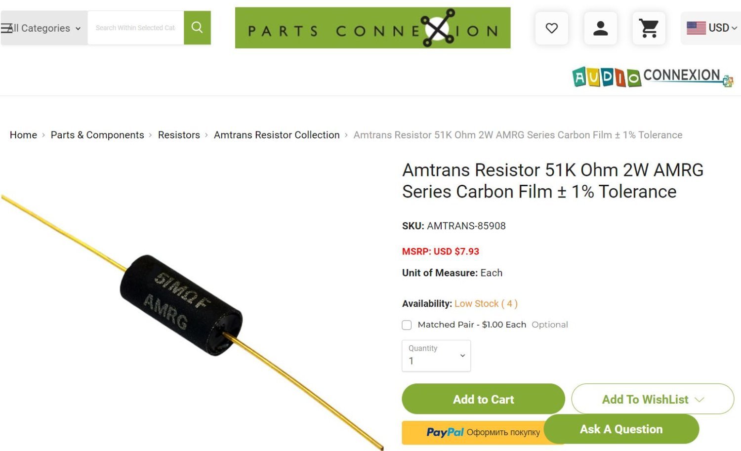

Тантал такой- этот покупал как АудиоНот

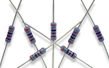

А есть ещё Шинко
Я тестировал на танталовых сопротивления Шинко - только там подобрался нужный номинал.
