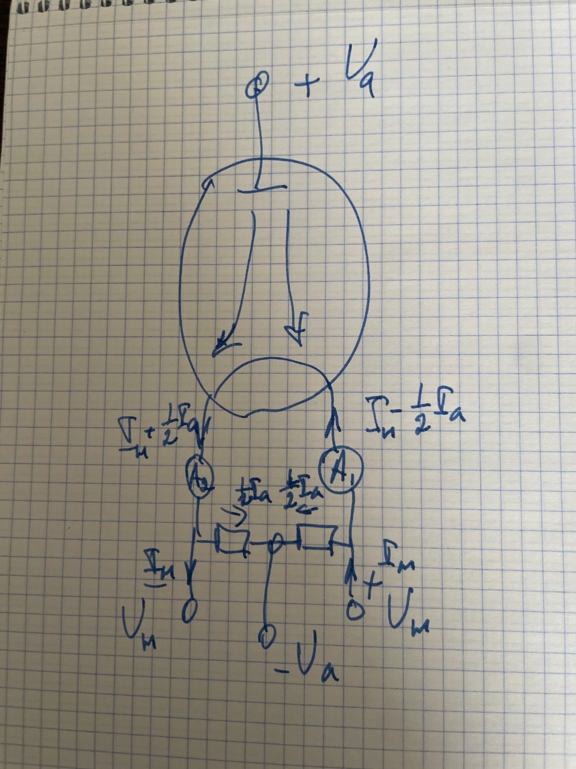

Да это значения не имеет, можно считать они где-то есть. Сама схема не позволяет измерить ток катода с подмешанным анодным током, анодный ток уходит через среднюю точку.  Ну не понимает человек, что измеряет, бывает ((

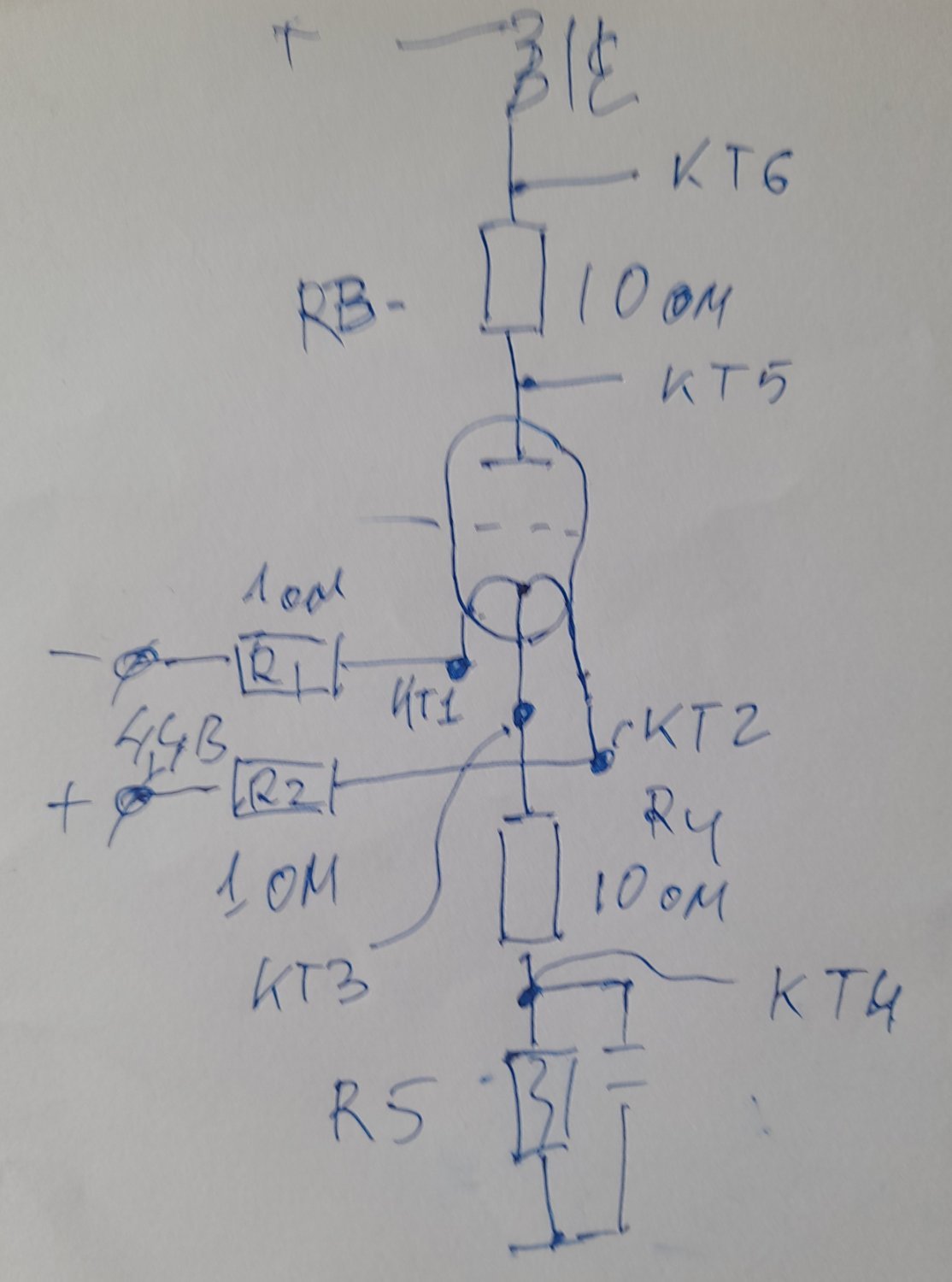

Простите перейду на ваши физиологические особенности и спрошу, вы хорошо видите? А резистор R4 резистор 10 ом в катоде vidite? Он между кт3 и кт4 включен. Под ним нарисованы резистор и кондесатор смещения.
Вот этот резистор является датчиком тока катода.
Вам это бесполезно объяснять. Может с закона Ома начнете, потом Кирхгофа для "ветвящихся  цепей". Там глядишь и до работы выхода с териоэмисмией дойдете с пониманием и перестанете  вычитать "теплое из сладкого"
Кроул, я уважаю Вашу стойкость, сам такой же. 👍
Ну ладно не понимаете, вы ведь ещё и поучаете, что мне надо изучать)). Ещё раз повторяю, что ваши контрольные точки измеряют только анодный ток и ток накала. Ток в теле катода вы так не измерите, он течет внутри баллона по катоду, к току накала примешивается анодный ток. Смотрите на картинку я все токи расписал. Изучите мою схему по которой можно измерить токи текущие по катоду. Пожалуйста, разберитесь, ведь это не трудно. И не надо мне давать своих хамских советов.
