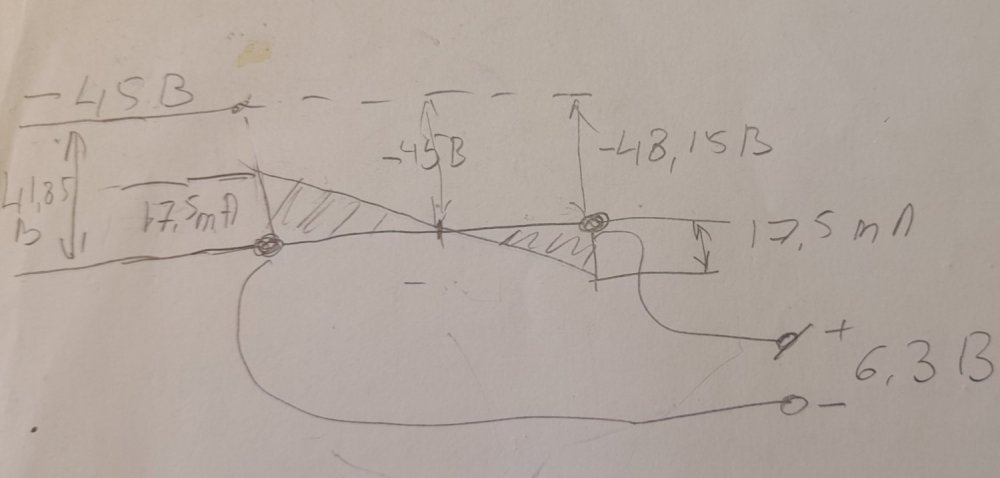

5 часов назад, Ioan-7 сказал:
В свете возникших недоразумений нас будет интересовать отношение потенциала участка катода к напряжению смещения. Для упрощения поделим нить на, 3 части. На каждой падает 1/3 от 6,3 в. Для крайних частей нити  среднее напряжение будет составлять 1,05 В и  5,25 В.  1,05/45 = 0,0233. 5,25/45=0,1167.
0,0233-0,1167= 0,0933
Эту величину подставляем в формулу, учитывающую отношение токов накала и анода, напряжение К-А и получаем разницу в 1,7%. Это и есть разница в температуре при Uak=250 и Ik-0,06 A
Ладно повторю ещё раз. Анодный ток лампы распределяется приблизительно так: по одной половине катода течет ток 1,03А, по другой 0,97А. Отношение температур этих половинок равно отношению квадратов этих токов, (1,03/0,97)^2=1,13. Вот и думайте, много это или мало.  У 2А3 это будет (2,53/2,47)^2=1,05. А то, что вы понаписали не имеет никакого физического смысла, т. е. просто глупость. Ничего я не путаю, прежде чем поучать, посмотрите про эффект Ричардсона.

Открывайте, что хотите там найти? Две половинки соединены параллельно, накалы последовательно, получаем триоды с разными характеристиками, точнее работающие в разных условиях одинаковые триоды. дальше что? Двуханодные делали из-за сложности изготовления катодов для одноанодных и изначально они использовались в стабилизаторах напряжения, там это устраивало и радиолюбителей для их усилителей устраивало. Это теперь подавай одноанодные.  Сейчас для аудиофилов стали выпускать одноанодные аналоги 6С4С. ЮАМ для своих усилителей очень тщательно отбирает лампы, из нескольких сотен отбирает несколько, посмотрите он писал об этом. Про задержку, энергию, время прибытия, виртуальные катоды и пр. даже комментировать не хочу.
Потери на излучение есть четвертая степень температуры. Откуда температура линейно от мощности не зависит. В прямонакальном катоде. Не прямокосвенном (без керна). Который светит чуть хуже осветительной лампы.

Совершенно верно, вроде надо извлечь корень четвертой степени из 1.13, правда там ещё есть и «электронное охлаждение», но плотность термоэлектронной эмиссии катода зависит от температуры экспоненциально согласно закону Ричардсона-Дешмана,  поэтому повышение температуры всего на 10-15 °C на одной половине вызовет резкий скачок эмиссии электронов, в то время как у другой половины эмиссия будет понижена. Приводить здесь строгие зависимости эмиссии от температуры катода нет смысла, вопрос рассматривался качественно. Накалы находятся в разных условиях? Разных.  Эмиссия разная? Разная, всё на этом, триоды работают в разных режимах. Дальше выводы, к чему это приводит, для кого-то это имеет значение кому-то всё равно. Про катоды что хотели сказать?

Вы для чего про квадрат говорили, троллящий вы наш? (с) Гафт
Количество выделяющегося тепла потому что пропорционально квадрату тока, разное для каждой половинки геометрически одинаковых катодов. Далее, если сможете, напишите уравнение теплового баланса с учетом закона Стефана-Больцмана и всех процессов происходящих в катоде ну и решите его, вики и педией можете пользоваться), посмотрим может сможете доказать, что температуру катодов можно считать одинаковой. Для начала для постоянного тока накала достаточно будет.  Или просто ответьте на вопрос:  К двум одинаковым открытым  термодинамическим системам подводится разное количество тепла, могут-ли их температуры быть одинаковыми? Покажите, что Вы действительно чатланин. Ку.
