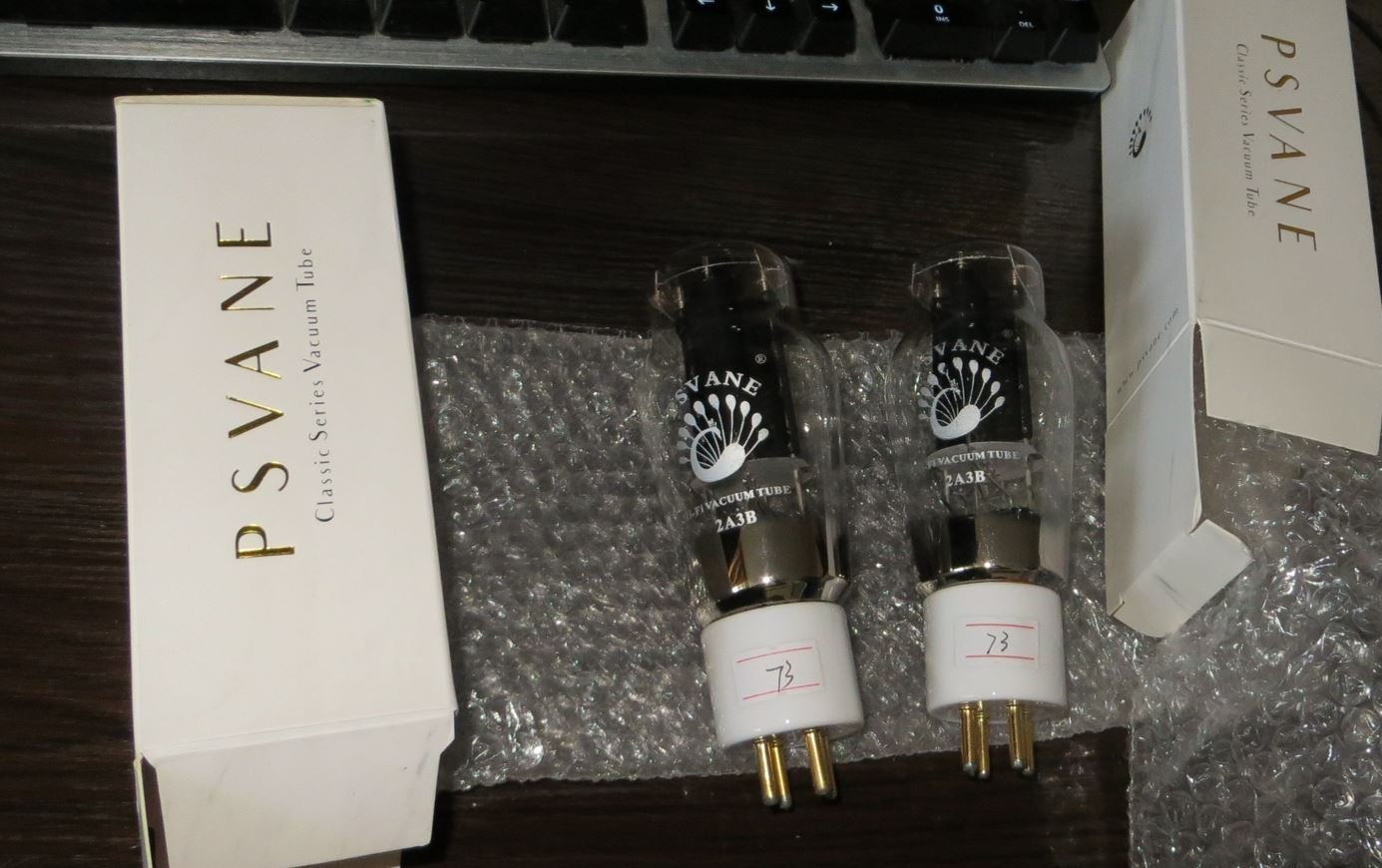

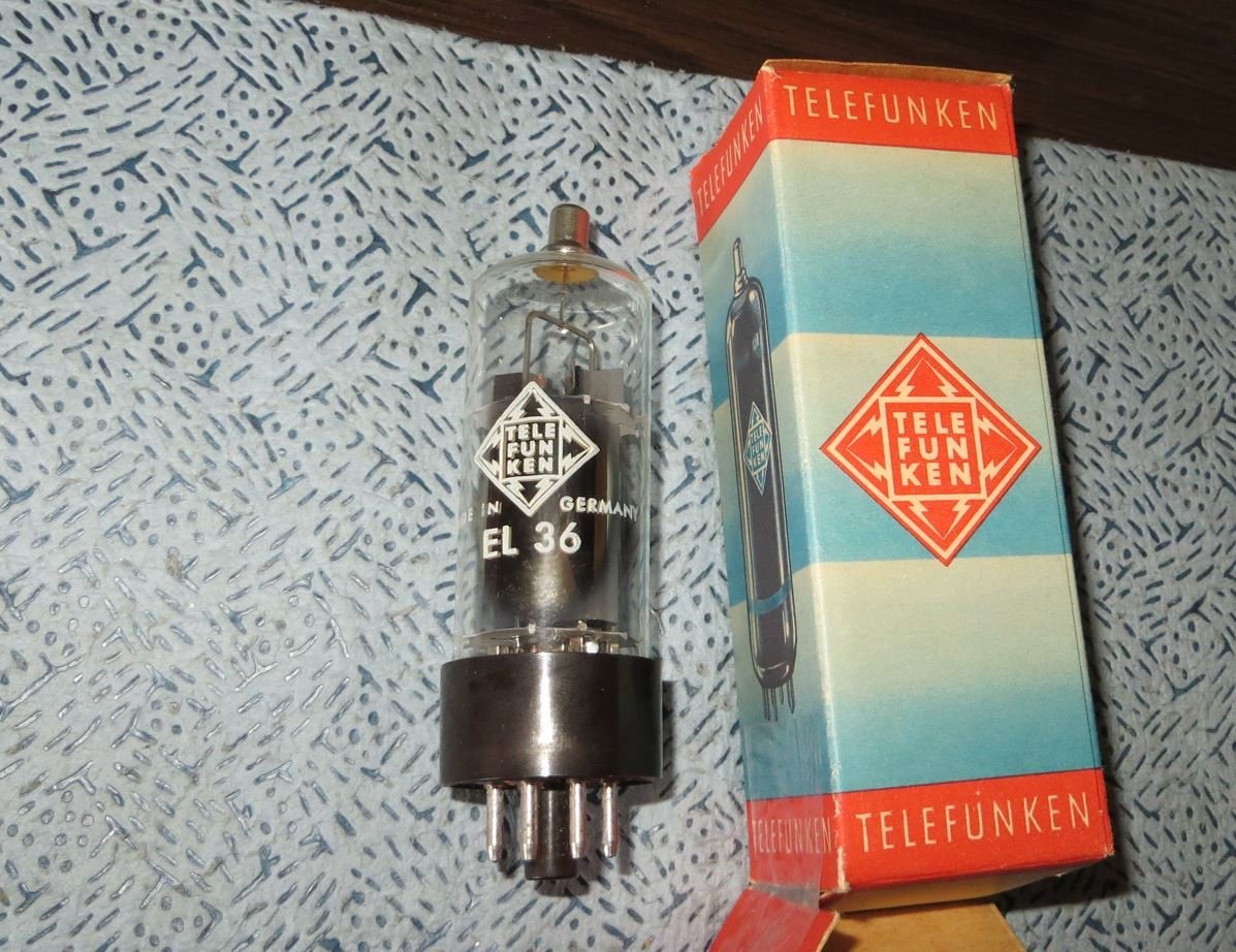

Мои наблюдения на текущем макете, как оказалось макет после всех перестановок свёлся к номиналам элементов один в один с прошлым проектом- разница в лампе выходного каскада и в блоке питания..... Но сейчас там и там стоит конденсатор РОЕ 1500 мкф на 385 вольт....
SE 6ж4п+ EL36 в УЛ и SE 6ж4п+ 2А3
На Проекте SE 6ж4п+ EL36 в УЛ выходные трансформаторы, примерно, одного качества и размера - выходники от Марка Фельдшера против выходников от Золотой середины .... параметры, примерно, одинаковые - сопротивление первичной обмотки и коэффициенты трансформации -это не мудренно,  так как оба трансформатора, тогда заказывались под один и тот же проект на выбор, какой из них будет лучше.... но в итоге пришлось ставить ту пару, которая просто влезла по габаритам в корпус усилителя... Даже рабочая точка ламп выходного каскада одинаковая 250 вольт и 55-60 мА - близко этому параметру.
И оба проекта - усилитель SE 6ж4п+ EL36 в УЛ и макет SE 6ж4п+ 2А3 -можно сравнить по звуку прямым сравнением - просто переходя из комнаты в комнату .... пока так, а потом после сборки финального варианта на 2А3 и можно будет сравнить и на одной той же акустике.
И итоги сравнения - при использовании балансировочного сопротивления  без изысков- смысла ставить прямокальную лампу нет..... А при питании через среднюю точку накальной обмотки - детальность выше..... при этом марка и номиналы катодных сопротивлений ОДИНАКОВЫ - куплены водной партии.... То есть использование балансировочного сопротивления для 2А3 МОЖЕТ сожрать весь выигрыш по звуку.
Лампы для сравнения в выходном каскаде
Есть и импортные 2А3 райтионы, но их в прямую не сравнивал.... Их сравнивал с китайскими лампами и по детальности китайские лампы оказались чуть лучше НЕПРОГРЕТЫХ Райтионов...... а греть Райтионы пару суток не было времени и желания.

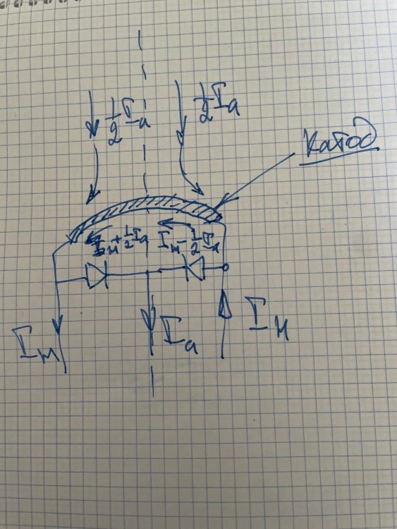

6 минут назад, Ioan-7 сказал:
Ну т.е. наполовину заперта  половина лампы, а вторая открыта в 1,5 раза - зачет.
Теперь откройте ВАХ 6с4с и посмотрите на сколько изменится анодный ток  при изменении смещения на 3 В. Потом прибавьте это изменения к току накала.  Что бы не сильно утруждаться возьмите справочные режимы 250 В и 62 мА.  Что бы вы не запутались  - нагрузка имеет бесконечное сопротивление.
Короче - читайте учебник.
Неужели так трудно понять? Анодный ток складывается с током накала, он течет по катоду к разным его концам делясь пополам. На одной половине  будет ток накала плюс половина анодного тока, на другом ток накала минус половина анодного. Нарисуйте картинку, это же очевидно.

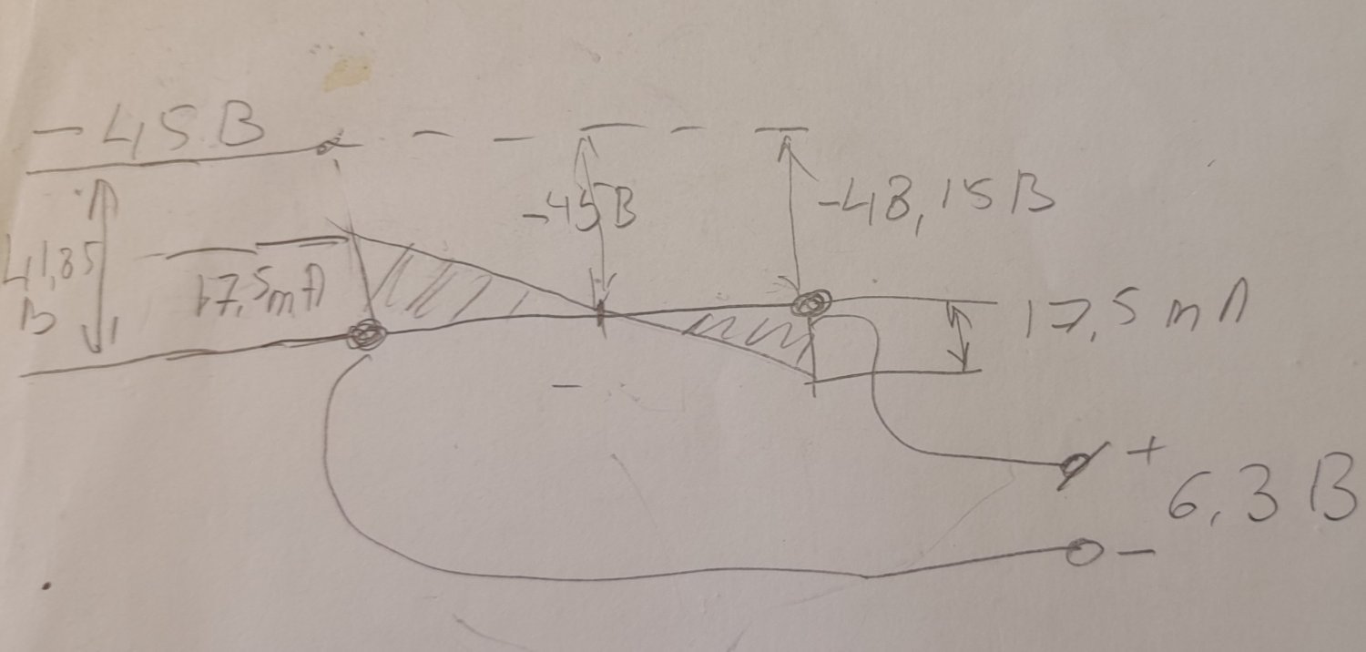

2 часа назад, Ioan-7 сказал:
Вы бредите. Ток анода складывается током накала, но распределение потенциала напряжения накала вдоль катода относительно приложенного потенциала сетка-катод  влечет за собой соответствующее изменение смещения для каждой конкретной точки катода. Отсюда следует, что для крайних точек катода эмиссия будет отличаться именно в следствии разницы напряжений  на крайних точках относительно середины.Для вашего понимания - середина катола имеет потенциал 45 В (условный  0) крайние точки соответственно 41,85 В и 48,15 В. Смотрие Вах и находите ток анода для этих смещений.  Для рабочей точки Uсм -45, Uak 250, Ik 62 MA  крутизна S составляет 5,4 мА/В. Для КРАЙНИХ ТОЧЕК значение тока будет отличаться от средней точки катода на 17 мА. Соответственно для каждой ПОЛОВИНЫ катода 8,5 мА.
Т. О.  Температура подюловинок катода будет отличаться в 1,017 раза или на 1,7 %. Т.е. те же самые 1,7 %.
Для вашего,  большего понимания нарисовал эпюру. Заштрихованные треугольники отображают изменение потенциала, добавленную мощность, изменение температуры.
Пожалуйста, внимательно читайте книжки
Вы похоже единственный, который ничего не понял. Разберитесь сначала сами в своей писанине, посмотрите как устроен катод у 6С4С потом рисуйте свои эпюры,  а уже потом поучайте.

1 минуту назад, Ioan-7 сказал:
Уважаемый, вы где эту ахинею списали?  Сами придумали? Где сетка и ее потенциал относительно катода?
Я Вам доступно все разъяснил, рассчитал  и даже нарисовал.  До вас не доходит. Я бессилен что-то вам объяснить.
Сделаю крайнюю попытку: . Если есть такое дикое вычитание анодного тока из накального, то и в обратную сторону это будет работать.врежте последовательно с диодами одинаковые сопротивления 1 Ом и измерьте падение напряжения на этих резисторах. Если обнаружите разницу в 50% и более можете претендовать на Нобелевскую.
Продолжайте постить...
Крайняя это значит последняя попытка и это замечательно, вам не надо стараться что-то объяснять вы же ничего не понимаете, думаю вы даже не понимаете про свои 50%)).  Ладно, может когда-нибудь дойдет…
