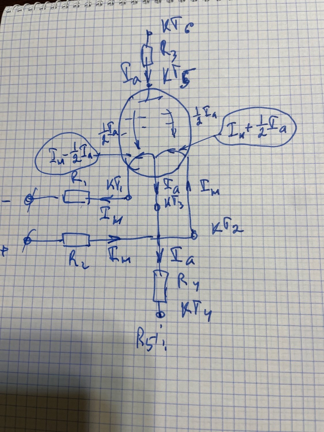

А вы же не понимаете того, что я пишу. Посмотрите вон на то, что прислал коллега немой. У одного конца ток накала складывается с половиной анодного тока, у другого вычитается, вот эти токи и есть токи, которые текут по катоду, то есть катодные токи или ток катода. Я ещё писал, что он распределенный, меняется от точки к точке.  И на моих картинках это четко выделено и схему  установки как его интегральное значение измерить привел. Что вообще может быть не понятно. Вы же со своей странной манерой общения постоянно пытались где-то «подловить». Вот дали бы свое четкое определение/ понимание этих токов и всё бы разрешилось. Я уже просил вас писать нормальными логически связными предложениями, чтобы смысл сказанного был понятен, пусть хоть и кратко. Да и не я первый на это обратил внимание. Моя специальность по диплому: Физик. Теоретическая физика. Преподаватель физики. По профилю работал долго, это всё, что я могу вам сказать, я не считаю вас тем перед кем я должен отчитываться .  Меня вот вообще не интересует где вы там учились, чем занимаетесь… мне достаточно видеть  брезгливо высокомерный тон ваших сообщений и по их содержанию многое понять.

Какой либо корреляции качества звука и питания накала  AC или DC нет. Да, 2А3 прекрасная лампа, но почему то у западных самодельщиков гораздо больше ценится #50, да и 300В, даже супервинтажную питают постоянкой, по крайней мере в промышленных изделиях.
Попробуйте вместо взаимных обвинений комментировать по сути вопроса темы, а то чувствую, Иоанн VII завтра выйдет, ещё страниц 11 добавиться.......
По сути не получается, одни в зеркало предлагают говорить, другие обижаются)). Ладно, ухожу, не хочу  Иоана VII -го слушать)). PS Константин, корреляция есть и многие это знают, не надо быть таким категоричным. Промышленное изделие у которого есть хоть малейший фон не будет пользоваться спросом, как бы вы там не доказывали что так лучше.

Использовав высшую арифметику посчитал изменение температуры прямонакального измерительного диода, для 50 Гц. Доли градуса. Как и показывает практика - фон, при прямом накале, в основе своей, явление электростатическое, суть паразитная модуляция от изменяющегося потнциала относительно управляющего электрода. В последний раз измерял пару месяцев назад. Избавиться от выпрямителя у "рационализаторов" не вышло. В очередной раз.

Питать надо постоянкой. Добавление до 10% тока накала за счет протекания тока эмиссии вписывается в допуски, как видно в примере с кенотроном. Что и сказал профессионально работавший с лампами Rezvoy. И его так в вузе учили.
