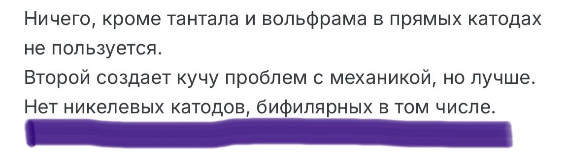

Конечно, Вы что не знаете устройство оксидного катода? Тогда это Ваше заявление к Вам и относится: «P.S. Один из неприсутствующих, как Нина Андреева, не мог молчать и писал только поэтому.»
Опеть мимо. Рассказывать про косвенные катоды там, где русским по белому написано "прямые" - некорректно.
4 hours ago, BAA said:
Здесь читаем, здесь нет... там рыбу заворачиваем.(Жванецкий)
Приведите пример бифиляроного никелевого катода. Рисунок из литературы тоже пойдет.
32 минуты назад, BAA сказал:
Пока все мимо у Вас, никак успокоиться не можете. Корректно-некорректно, Вы вообще следите за темой. Я сказал, что у 6С4С никелевый керн, у неё что, косвенный накал? будете спорить? Вот если бы Вы вели себя немножко по-другому я бы конечно не по ленился и нашел пример. А так ищите сами, можете посмотреть описание той лампы у которой, как я писал, бифилярный катод. PS Ладно приведу, это, например, 6С4С, в каждой половинке бифилярный  оксидированный катод с никелевым керном).
