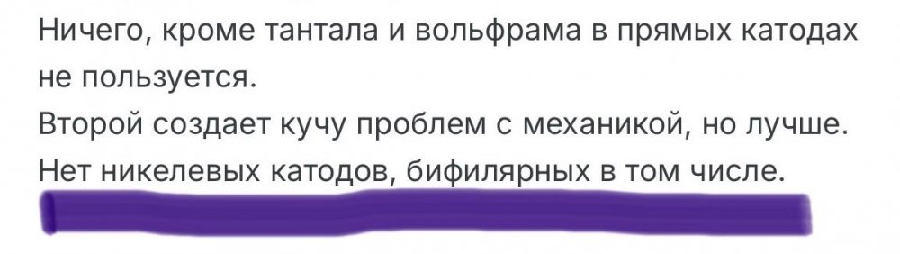

P.S. Сферические кони в вакууме с умозрительными заключениями достали.
Есть книги по проектированию ЭВП. Там это всё разобрано. Поверено практикой.
Ничего, кроме тантала и вольфрама в прямых катодах не пользуется.
Второй создает кучу проблем с механикой, но лучше.
Нет никелевых катодов, бифилярных в том числе.

1 час назад, BAA сказал:
Сочувствую, меня они не посещают. Вот и почитайте эти книги. Я вот советую для начала Кацмана Ю. А. «Электронные лампы высоких и низких частот». Оттуда Вы узнаете, что  у оксидных прямонакальных катодов керны бывают как никелевые так и вольфрамовые, например у известных УО-186 керн из кремнистого никеля и с бифилярными катодами тоже не будьте так категоричны. PS Я уже писал Вам, что Ваш поток сознания невозможно читать, неужели так трудно писать четкими, логически связанными предложениями?
