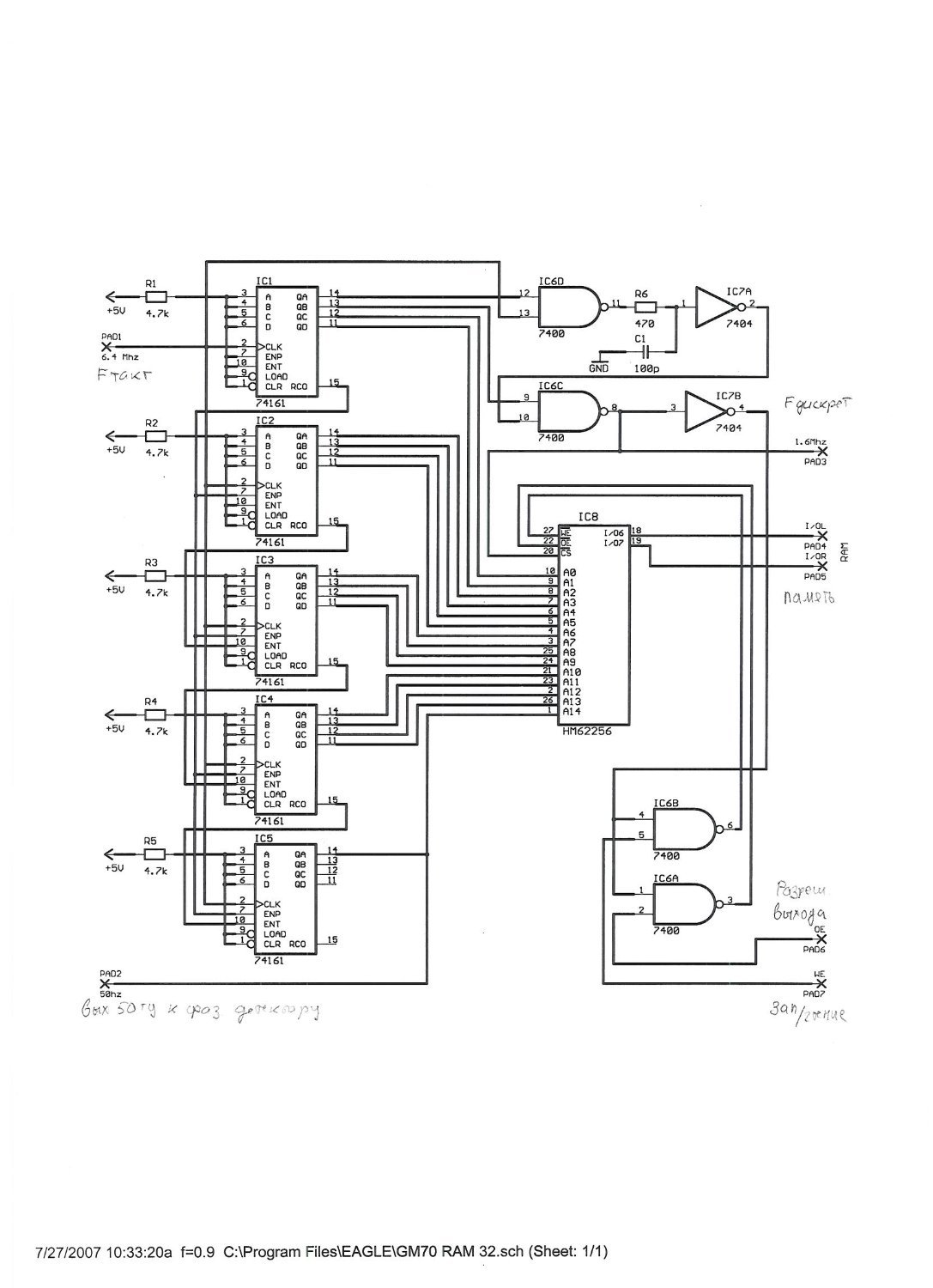

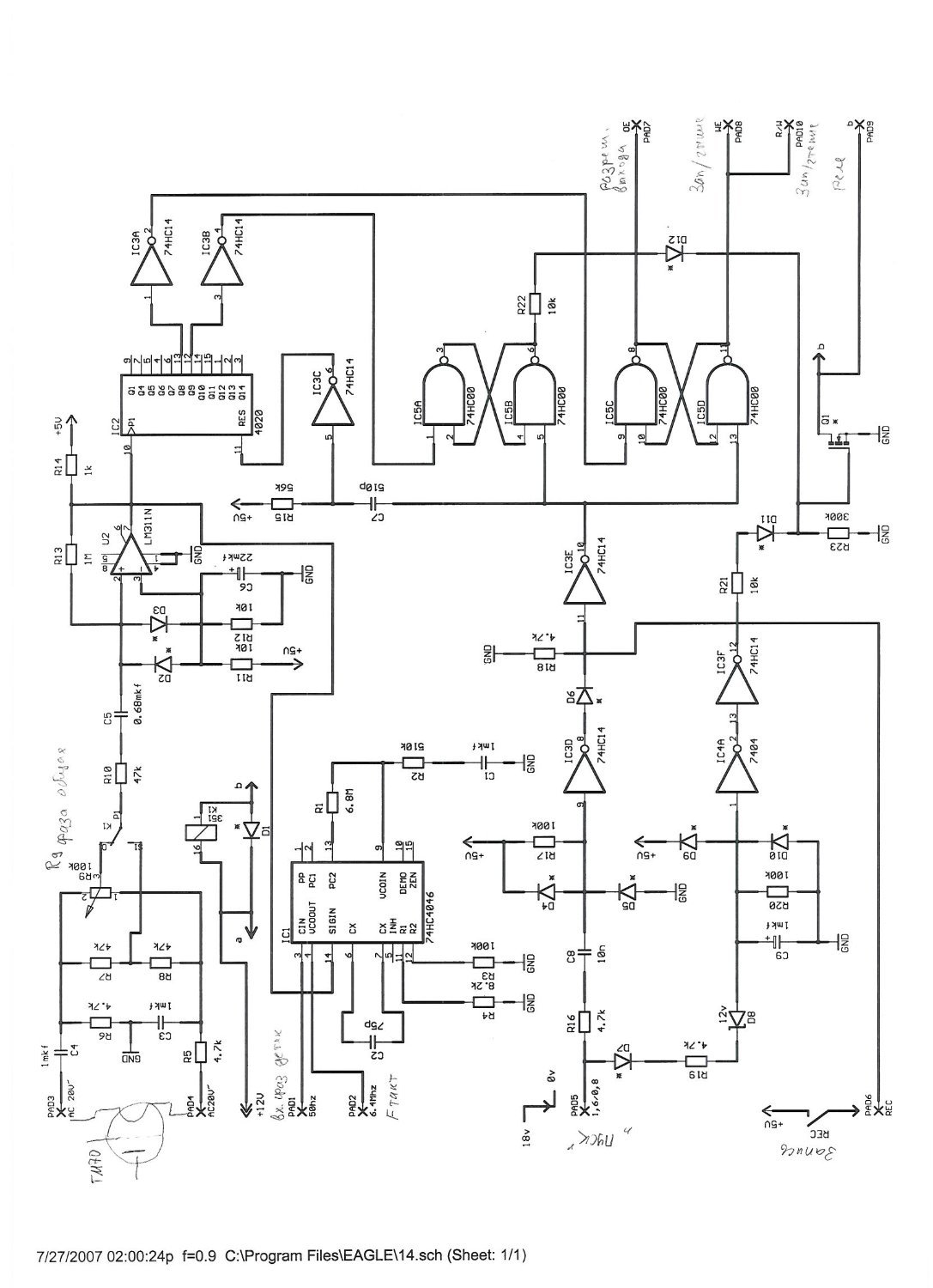

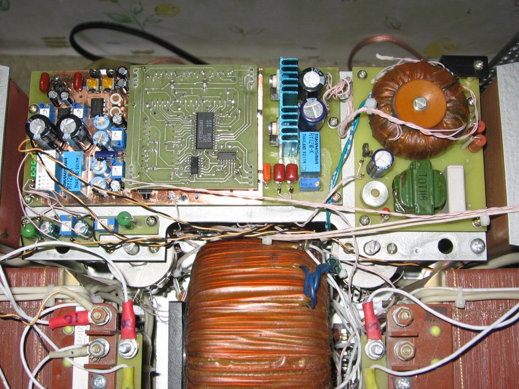

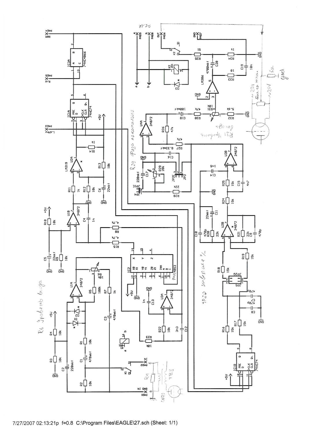

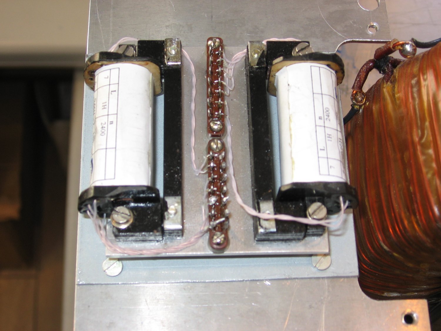

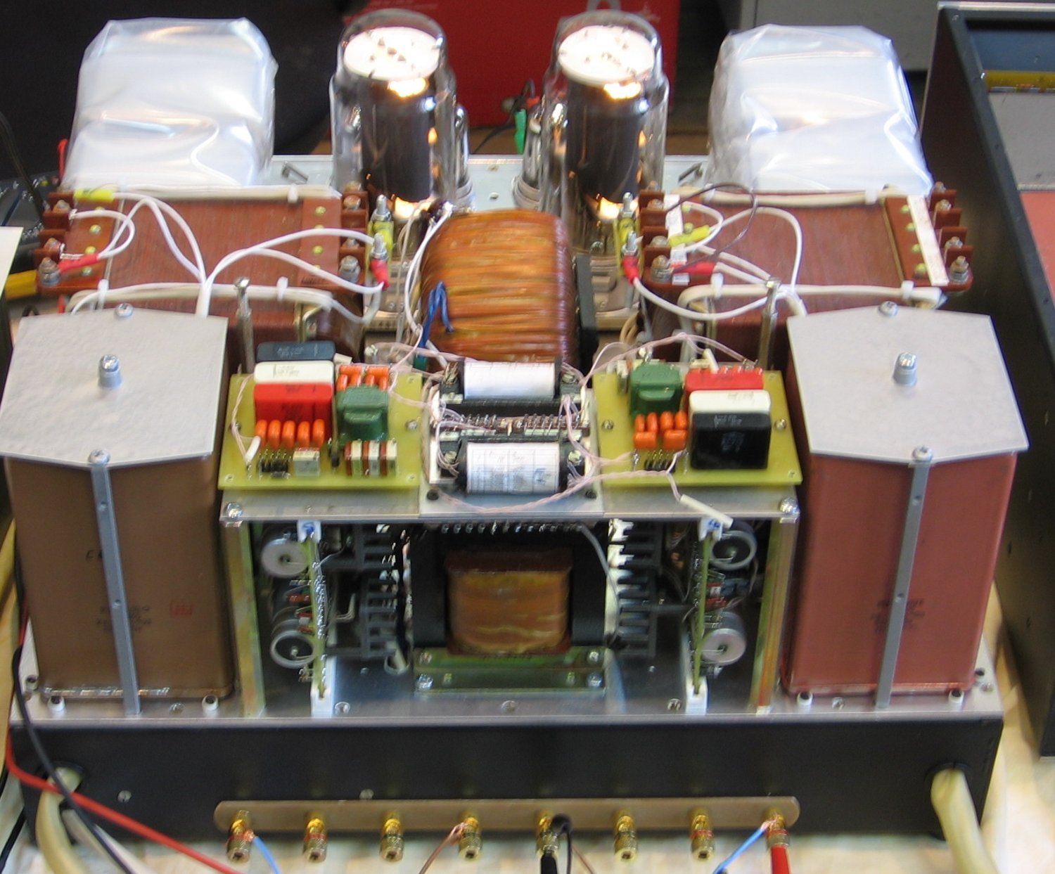

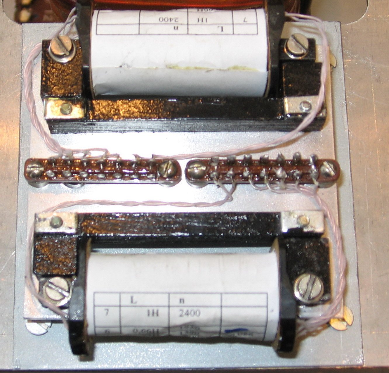

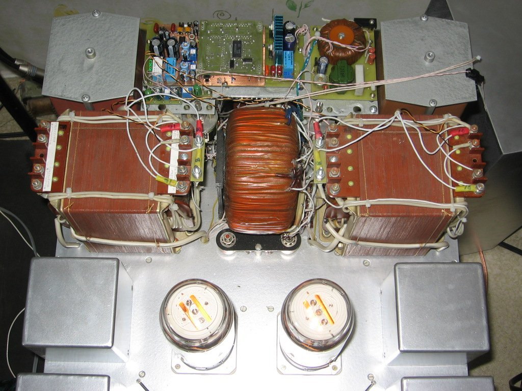

Вначале я компенсировал фон с помощью такой схемы: мост (100 Гц) фазовращатель (дроссель с переменной индуктивностью) фильтр LC . Работало, но плыла настройка. Сейчас взял бы к 2а3 кенотрон 5ц3с  ( как близкий по тепловой энергии) для получения 100 Гц, добавил бы рег-ку симметрии, потом фильтр LC (который как и в предыдущем варианте фильтровал гармоники 100 Гц) и всю эту прелесть с возможностью регулировки ее величины вдул в катод (в точку рег-ки симметрии накала переменкой).
Потом психанул и сделал цифровую компенсацию. Кусок 20 мс фона от питания переменкой оцифровывается и вдувается в катод. И тишина... Там конечно непросто вышло, но уместилось на то же место. И если зафонило с прогревом, нажал опять кнопку, и тишина...

AlexKorotov:
"Вначале я компенсировал фон с помощью такой схемы:.."
Поинтересуюсь некоторыми деталями: каково было напряжение фона на выходе усилителя SE на 2А3 (в милливольтах), чтобы пойти на изготовление такой хитроумной (и сложной) компенсации? И каков результат(в милливольтах)? С прогревом компенсация уплывает и приходится перезапускать компенсацию нажатием кнопки?

Это было в усилителе на гм70. Схема сама первый раз запускалась при включении. Через полчаса можно было ещё раз нажать кнопку. Потом ещё по мере прогрева, известно, что гм-ка долго разогревается :)
А остаток какой был я не помню. Несколько мв кажется. Простая схема (мост, дроссель, фильтр) давала до 20 дБ эфф. подавления.

Этот результат настройки после длительного прогрева и последующей настройки.
Вначале все гораздо хуже, ок 10 дБ.
Простая подача в катод 100 Гц с регулируемым уровнем и фазой как раз и дают 10 дБ.
