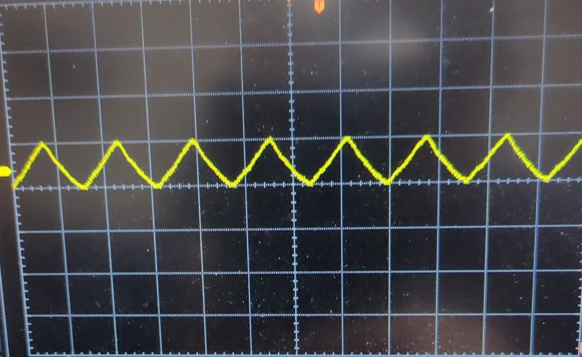

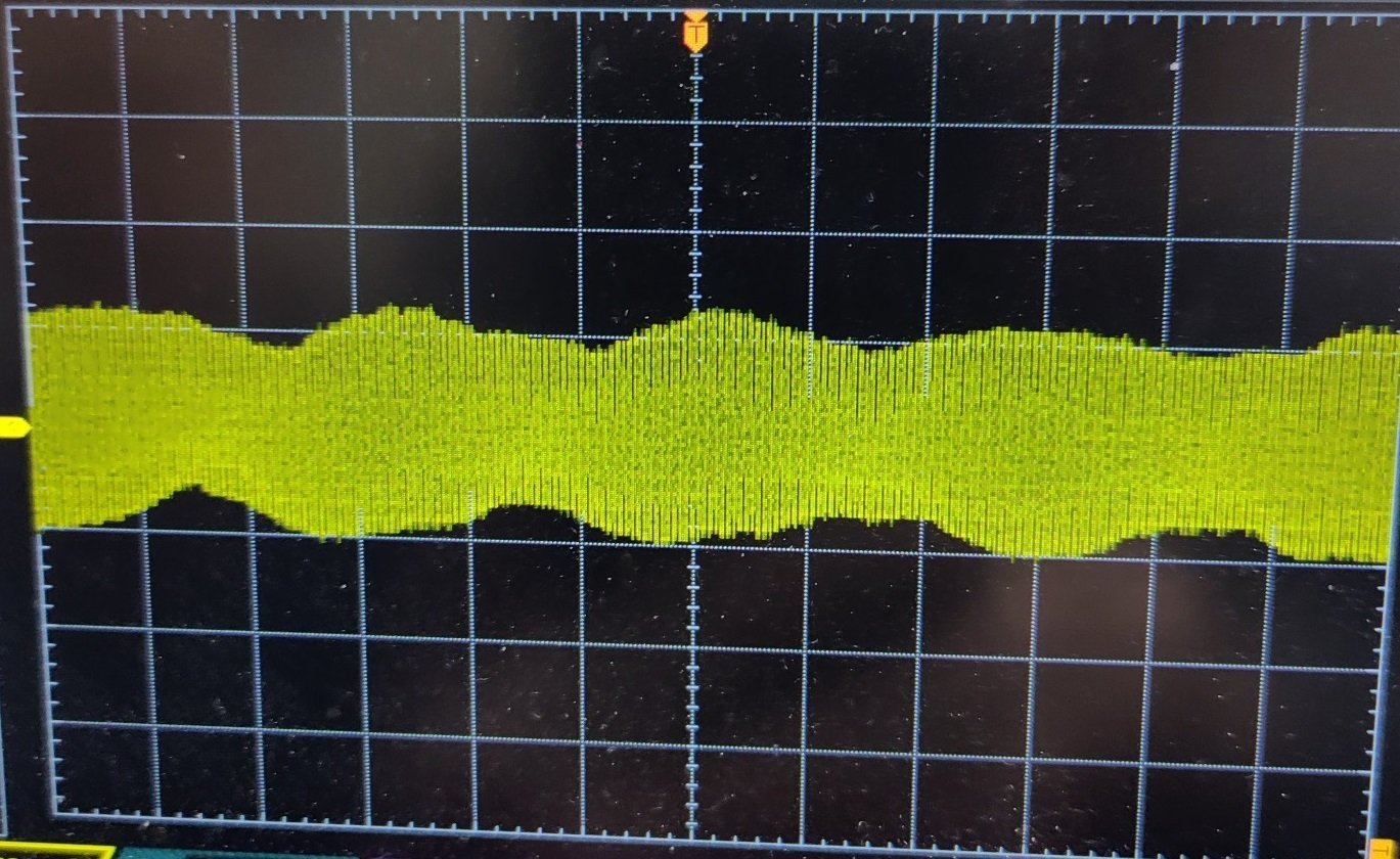

Вот ток анода мощной лампы, без сигнала/модуляции/генерации. Как кому угодно. Видно сетевые пульсации ~ 300 Гц и ВЧ - питание катода без выпрямления, ~ 6 В. При том, что у подобных приборов крутизна никакая. Исключительно фундаментальная частота питающего. Имеем в виду, что у многих генераторов катод под высоким потенциалом, а анодная цепь - заземлена. Отчего разумно сделать относительно небольшой трансформатор на десяток, другой, третий кило развязки. И да, ввиду малости сопротивления нагрузки дроссель работает изумительно хорошо, без участия конденсаторов.
