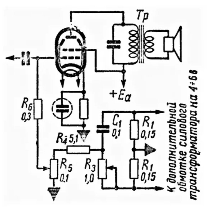

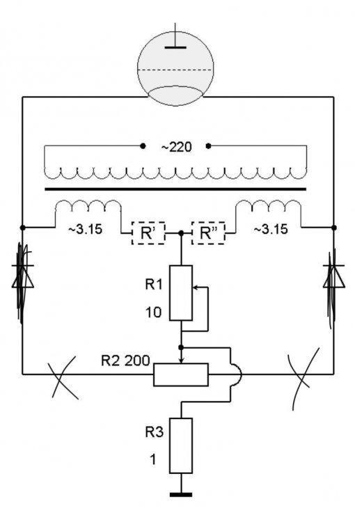

Думаю Сергей прав. Для 6С4С и других прямонакальных ламп с оксидным катодом надо использовать оксидные прямонакальные диоды, они обладают большой эмиссией, в режиме объемного заряда, у них высокая тепловая инерция, поэтому спектр у них короткий, содержащий в основном 100 Гц, высшие гармоники быстро затухают. У диодов с вольфрамовым катодом из-за низкой тепловой инерции спектр будет широким с ярко выраженными 200, 300..Гц
4 часа назад, Kroul сказал:

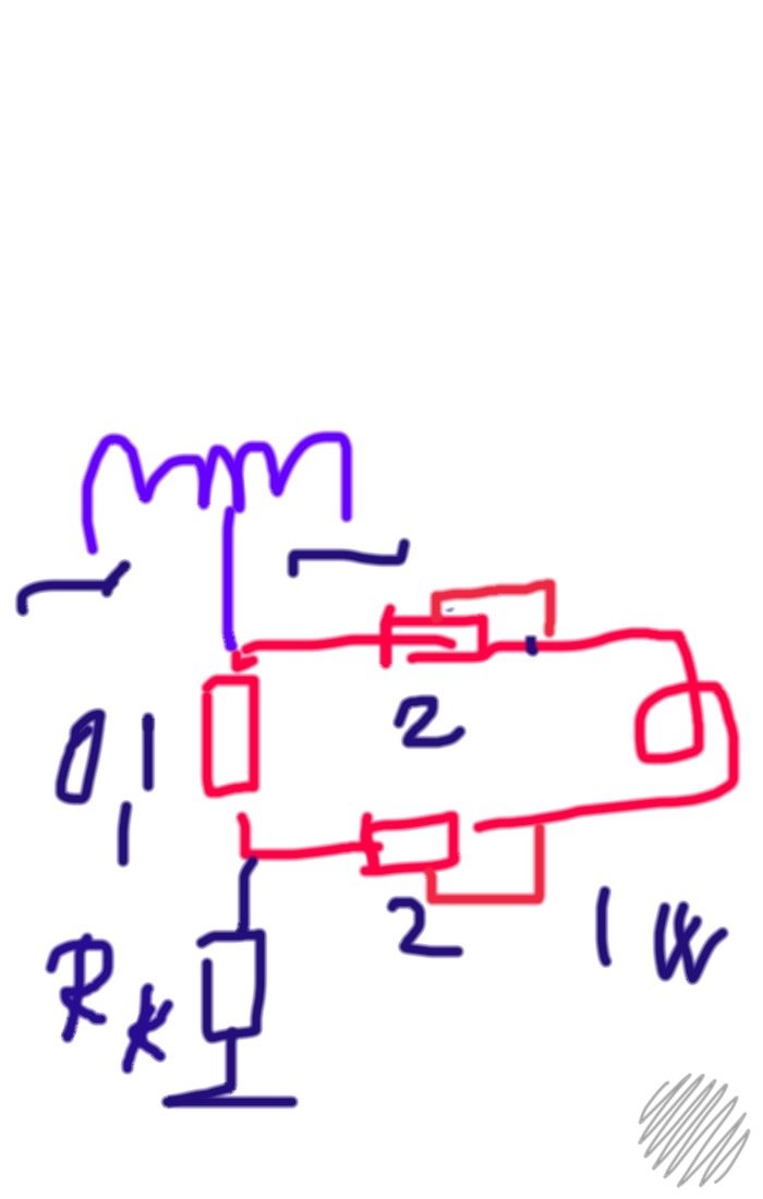

Не будет от этой приставки никакого толка. По фиолетовой и синей цепи как тёк анодный ток так он же и будет течь( см. первый закон Кирхгофа). Что-то может получится, если нечто подобное пристроить к первичной обмотке ТВЗ, но там могут вылезти другие сложности или к цепи сетки.
Не опробуешь , не узнаешь. У меня не на чем пробовать. Ток в катоде будет суммой токов , в аноде соответственно. Нас интересует только его часть относящаяся к пульсациям причем на уровне -40-60 дБ. Лампа же усиливает сеточное напряжение , либо Uсм= (катодный ток, который сумма). На это и расчет.
20 минут назад, Сергей А сказал:
Не опробуешь , не узнаешь. У меня не на чем пробовать. Ток в катоде будет суммой токов , в аноде соответственно. Нас интересует только его часть относящаяся к пульсациям причем на уровне -40-60 дБ. Лампа же усиливает сеточное напряжение либо Uсм= (катодный ток, который сумма). На это и расчет.
И пробовать не надо. Ток на резисторе 0,1 Ом складывается с анодным током в красной цепи, на Rk и анодный ток остается такой же, что с приставкой, что без. Вроде всё очевидно.
3 минуты назад, Kroul сказал:
А что лампа не усиливает сигнал поданный в катод? В режиме с общей сеткой ? Вроде все очевидно.
16 минут назад, Сергей А сказал:
Ток в красной цепи до катода не доходит. Ток на Rk не зависит от токов в красной цепи. Что-то может получиться если вместо резистора на 0,1 Ом поставить спираль с малой тепловой инерцией, тогда её сопротивление будет меняться с частотой 100Гц и в противофазе вызывая соответствующее изменение анодного тока, тогда возможна какая-то компенсация.
8 минут назад, Kroul сказал:
нас интересует разностный ток небаланса. Который и есть фон.
41 минуту назад, Сергей А сказал:
Что это такое и где он протекает?
1 час назад, Сергей А сказал:
Вообще-то сеточное напряжение регулирует электронный поток в лампе, сама лампа ничего не усиливает. Дальше вообще ничего не понятно.

Если вы так считаете, я совершенно не возражаю. Но, повозившись предметно, пока что выбрал вольфрам. И даже не потому, что низкая тепловая инерция - значит больше амплитуда 100-герцового сигнала. Я, скажем, в данном случае не могу отметить проблемы высших гармоник. Да, помню, что у вольфрама зависимость эмиссии от температуры более нелинейная. Тем не менее, с диодами разных типов реальный компенсирующий сигнал получался одинаково синусоидальный, по виду более гладкий, чем напряжение сети, да и эффективность компенсации не показала разницы или "кривизны": с обоими видами диодов результат одинаково упирается в полтора-два милливольта, дальше мешает грязь электрической сети.
Мне "на круг" вольфрамовый диод (особенно в режиме источника тока) понравился больше - дал более стабильный 100-герцовый синус, с ним оказалось удобнее возиться - а результат, еще раз повторюсь, оказался не лучше и не хуже, так что дело вкуса.
Зато, кстати, с оксидным есть удобство: можно взять типовой прямонакальный кенотрон - от одной накальной обмотки имеем сразу два диода, каждый для подавления фона в своем канале.
Если захочется проверить изложенный способ компенсации фона в усилителе, не имеющем межкаскадного транса, можно попробовать вставить вторичку Тр1 в разрыв провода, идущего к сетке выходной лампы. Если цепи компенсации сделаны компактно, а драйвер имеет низкое внутреннее, вполне возможно, что наводки и паразиты не помешают нормальной работе устройства. Но сам я такую конфигурацию не макетил, кому интересно - попробуйте и поделитесь.
Как пр Вашему протекают токи в этой схеме ?
Это что, попытка «срезать»?))  Или Вы действительно не знаете как там протекают токи?
2 часа назад, Kroul сказал:
И не пробуйте , никто не заставляет.
Оксидированный катод имеет несколько большую эмиссию, чем карбидированый. При равном напряжении мощность и ток будут меньше, что предполагает более тонкий провод.

В 05.08.2026 в 18:04, Kroul сказал:

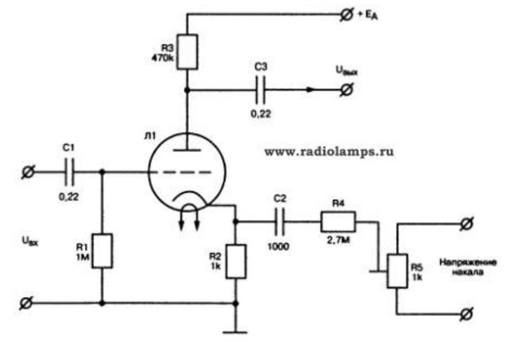

Попробую оживить тему. Вот здесь( Санников А.А. «Электронные приборы ядерной физики», Наука, 1964г.)  изложена подобная идея только, когда через компенсирующую цепь на катодное сопротивление подается переменное напряжение фона смещенное на 180 градусов.

По сих пор одно и тоже. Не так давно происходила очередная попытка избавиться от выпрямителя в накале... оказалось, что изменение температуры - это совсем даже не всё...
