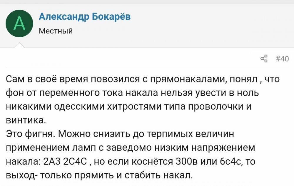

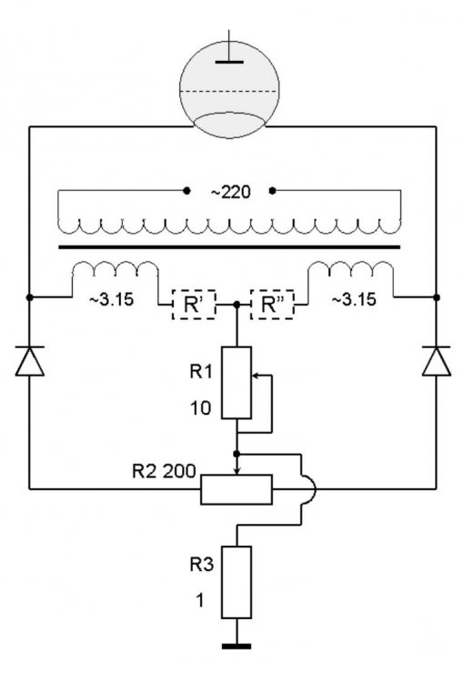

На старом АПе было предложено :
Screenshot_20260711_164243.jpg.
Собирая усилитель по схеме Манакова на 6Г2-6С4С был озадачен уровнем фона, который даже после тщательной балансировки средней точки оставался на уровне 10мВ на выходе. Перечитывая форум пришел к грустному выводу что у меня не самые лучшие лампы (перепробовал все имеющиеся 10 шт. – у всех 10-15 мВ), но мысль что бывают военной приемки с фоном 1-2мВ не давала покоя. Схема компенсации фона от Васянина с его пояснениями, что фон возникает «вследствии изменения температуры катода на протяжении периода частоты напряжения накала» наводила на грустную мысль о невозможности честной борьбы с этим явлением. Но оставалась одна не стыковочка – почему питание осуществляется с частотой 50Гц, а фон – 100Гц? Это позволило предположить, что лампа но накалу работает в режиме кенотрона по двухполупериодной схеме выпрямителя со средней точкой.
Для проверки и компенсации фона была разработана «анти-кенотронная» схема, которая и подтвердила эту гипотезу.
Для желающих повторить привожу свои рекомендации по настройке:
1. Выводим резистор R1 на 0 Oм, а резистор R2 ставим в среднее положение.
2. По резистору R3 выставляем ток лампы в рабочую точку т.к. замечено что от величины тока может зависеть разбалансировка плеч и необходимый уровень компенсации фона
3. Выравниваем «плечи» фона выходной лампы до синусоподобной формы частотой 100 Гц по широко известной одесской методике от Е.Бабиченко и И.Гапонова путем подбора резисторов R’ и R” (правда я предпочитаю оставлять только один путем подбора нужной длины проволочки диаметром 0.5мм и последующей без индукционной скрутки ее на резистор BC большого номинала). Результат должен быть примерно как на картинке 1, но если постараться то можно сделать и точнее. Если чувствительность старого осциллоскопа типа C1-5 не достаточна, то можно следить за уровнем фона по форме сигнала на аноде лампы.
4. Увеличиваем напряжение компенсации резистором R1 параллельно чуть подправляя по мере необходимости балансировку плеч резистором R2 до минимизации фона на уровне 1-2 мВ. Картинка 2 с двухлучевого осциллографа иллюстрируют результат этого процесса где вверху – фон, а внизу – компенсирующее его напряжение (т.к. шкалы измерения разные, то значения на экране приведены для уровня фона). За не имением под рукой осциллографа можно ориентироваться на слух – слепой метод втыкания произвольной лампы и подстройки с последующей перепроверкой по осциллографу показал что вполне можно вписаться в 2-3мВ фона.
Рекомендации по выбору диодов:
Диоды должны быть с малым уровнем падения напряжения для минимизации сопротивления R1, но и не слишком шустрыми, что бы форма компенсирующего напряжения лучше соответствовала форме фона лампы. Из того, что было в моей тумбочке, к 6C4C лучше подошли стабилитроны 2С113А (рисунок 2), при этом величина R1 составила порядка 5-6 Oм. Для сравнения на рисунке 3 результат с диодами Шотки 1N5819.
P.S. Добавив еще два диода в схему непримиримые борцы с ООСами смогут уменьшить величину R1 вдвое.

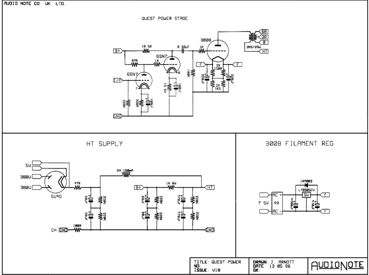

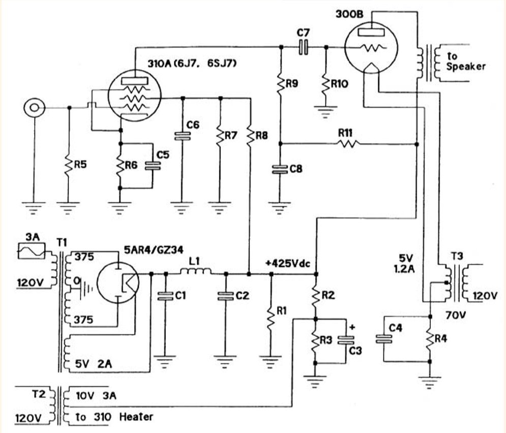

Вернёмся к вестнику или ещё дальше, когда был создан WE91. Производитель кино усилителей не "заморачивался" выпрямлением накала и всё работало, проблем не было. Так что сегодня изменилось?
вестник.
Нет рекомендации по выпрямлению накала, если вдруг фон....
Почему? Вроде как 90е на дворе были.

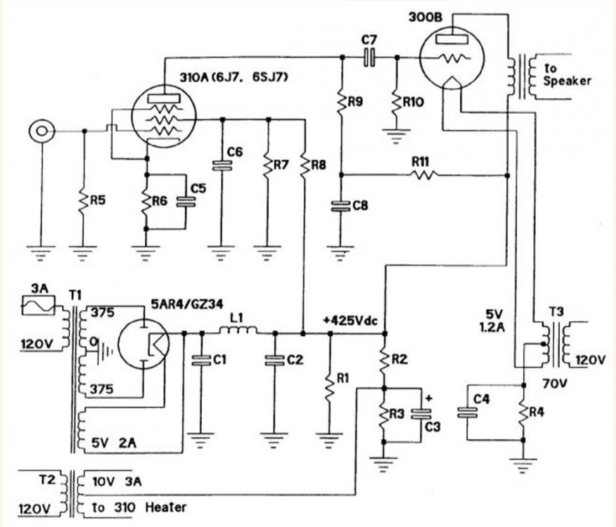

Для кинопередвижки, конечно сойдет;) Олег, Вы сами, то пробовали питать трехсотку от АС?
1 минуту назад, ДимДимыч сказал:
 Лучше играло и это главное.
Ну, это субъективно. Опять же, если безбасовый допотопный ширик с полудохлым магнитом, то можно и не выпрямлять, гул и стрекотание добавит жизни.
17 минут назад, Константин сказал:
Нет. Я эту схему лет 20 назад адаптировал под 6с4с, при этом у меня тогда был лист меди толщиной 2..3 мм (точно уже не помню) и он был "землёй" для всех минусов.... Как в 91 ом. Фон был настолько мал, что я вообще об этом не заморачивался. Слушал тогда на электронике 063, вполне себе "заходило". Первой лампой стоял 6ж8 и 6ж7 , пробовал их поочерёдно. Память штука капризная, но тогда был доволен звуком .
А вот апосля 6с4с фончик выдавали везде, но там уже листа меди не было, усё по правилам былО, НЕ В ЛУЧШУЮ сторону правда. Вот думаю, может тыров за 15-20 снова кусок медной плиты прикупить и попробовать?
...Через 20 лет.

Я делал SE на D3a и 300В для незабвенного Жени Мукина, 300 тку питал переменкой, посколькузнал, что чуйка в его рабочих ас 88дБ. Это был рабочий макет, и я ему рекомендовал в будущем таки сделать накал постоянкой. У себя прослушивал оба варианта, по общему впечатлению одинаково, ну кроме небольшого фона. Теперь , когда вся сеть со срезанными верхушками- только постоянка, альтернативы нет.
Вопрос по картинкам 1, 2, 3:
- напряжения на осциллограммах 25,6мВ, 3,0мВ и 7мВ - это двойная амплитуда, амплитуда или действующее значение? Измерено на резисторе R3?
Как их можно соотнести со значениями, измеренными на эквиваленте нагрузки, подключенными к вторичной  обмотке вых. тр-ра (8Ом)?
Это лампы 6С4С?
