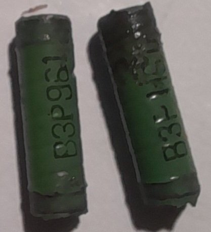

Если детали дают такую грязь, то тут 2 пути-- выкидывать или разбираться, что с ними не так.  На фото один из примеров "разборки" причин.
Краска под контактами не самый тяжелый случай, встречается и более "тонкие" чудеса.  Кстати у ВС практически у всех такая беда.
