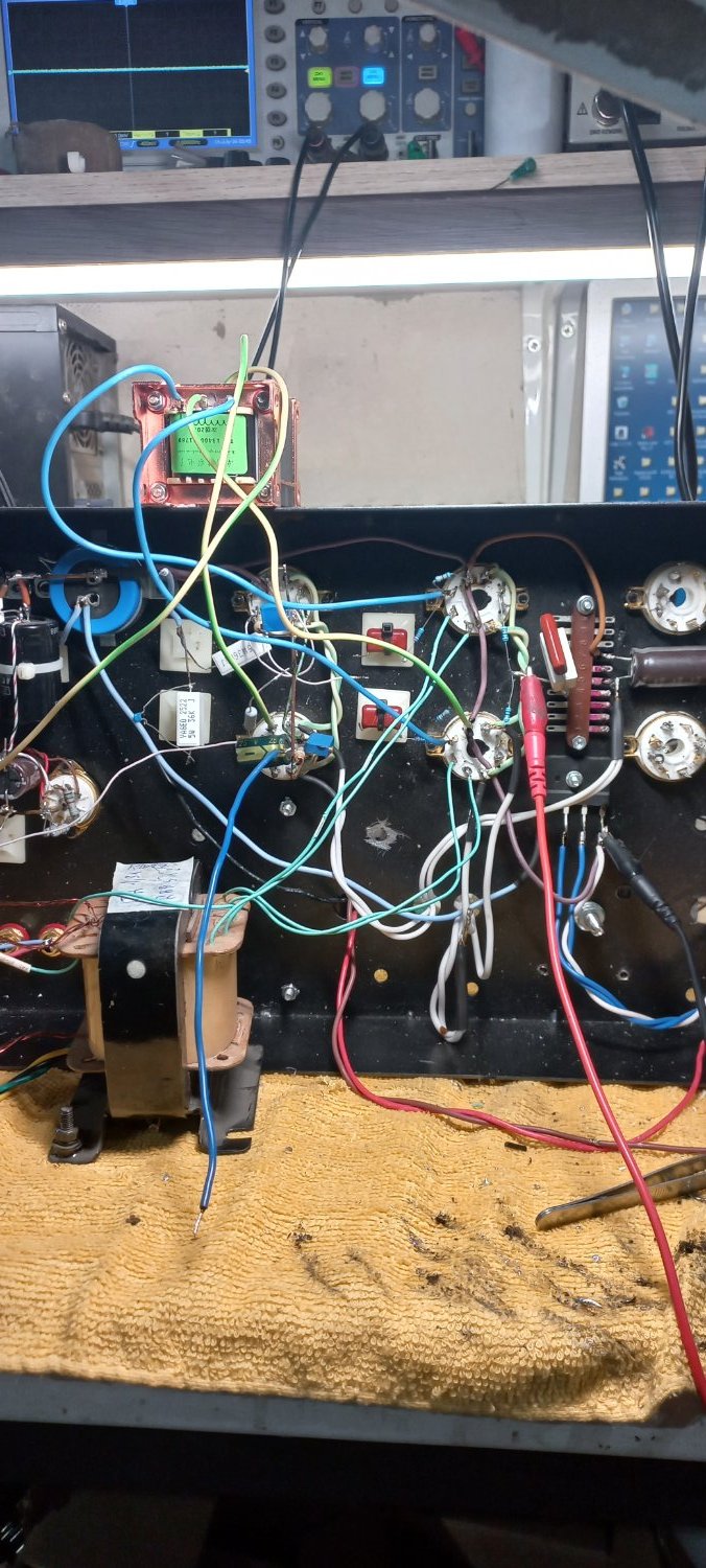

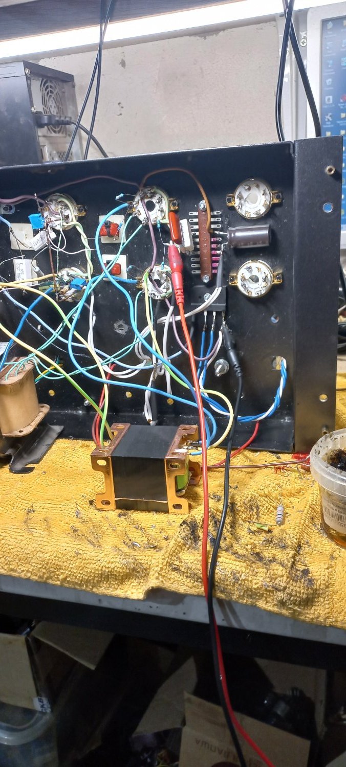

На фото видно
Так же хорошо виден "бардак" в разводке проводов... . :smile-50:
Как это сказывается на корректность "измерений" можно только предполагать.:smile-61:

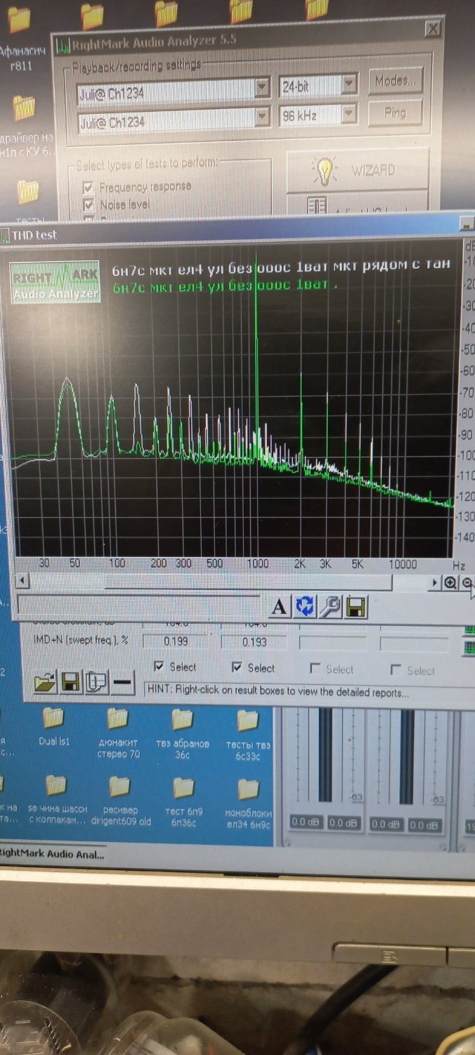

Так и весь смысл был в том что бы "навести " фон в сигнал .
А где он наведен , значения особо не имеет .
Цель показать что фон 50 , 100 герц создают лишние гармоники в полезном сигнале .
Не более того .

Евлампий пишет "подать с генератора через делитель в сигнал 100 герц , и убедиться что не будет нечего "
Я проводил эту лабораторную,  еще несколько лет назад.
Да и сами вот подумайте , на тестовом сигнале 1 килогерц на выходе будут гармоники от этого 1кгц , так почему их не должно появиться от 100 герц ?
Где логика то ?

Всё намного проще: ТАН и является источником спектрального мусора, а МКТ добросовестно его транслирует.:smile-03:
Тан является источником 50 герц в первую очередь , что мкт добросовестно добавляет в сигнал  , и от этих 50 герц мы на спектре видим гармоники , так же как и от накала переменкой , и от не достаточной фильтрации анодного .
Все это проникает в полезный сигнал , и все это даёт свои гармоники , производные от 50 , 100 герц .
Именно с неприятием Вами этих моментов тема и переросла в отдельную.
Да пора завязывать , как об стену горох .
Ваше высокое звание великого Гуру ( я не сколько не сомневаюсь в вашей высокой компетенции ) не позволяет Вам принять чужое мнение , идущее в разрез с Вашим.
Насчет логики. Подадим на вход каскада имитацию пульсаций 100 гц, чтобы на выходе было, допустим, 5 вольт. На выходе видим основные 100 гц плюс частокол гармоник - всё как положено. Конечно, мы понимаем, что при воспроизведении в данном случае неизбежны интермодуляции/биения сигнала с фоном, со всеми вытекающими: не только раздражающие пульсации, но и деградация фонограммы.
Теперь подадим реальную имитацию пульсаций 100 гц, чтобы на выходе было 5 милливольт. Ну ладно, 10. Мы уверены, что и на таких амплитудах величина искажений и их спектр будут теми же? На прямонакальной лампе? И именно это подтвердилось лабораторной работой? Или все же признаки нелинейности теперь не фиксируются?
(Оговорка: в реальности пульсации - не чистые 100 гц, а некий спектр, потому что исходное сетевое напряжение больше похоже на трапецию. Но это не меняет природы процесса: пульсации, а точнее, все компоненты их спектра, настолько малы по амплитуде, что каскад для них практически абсолютно линеен, поэтому (в разумных пределах) шум пульсаций аддитивен: какой спектр зашел, такой и вышел, образуя простую сумму с сигналом.
Поэтому, если громкость пульсаций ниже порога слышимости, ничто не мешает полноценному прослушиванию. Побочки конечно есть, но не все они однозначно вредны, а "на круг" звучание может быть более предпочтительным, чем при выпрямлении накала (ибо у выпрямления свои побочки)). Опять повторы.
