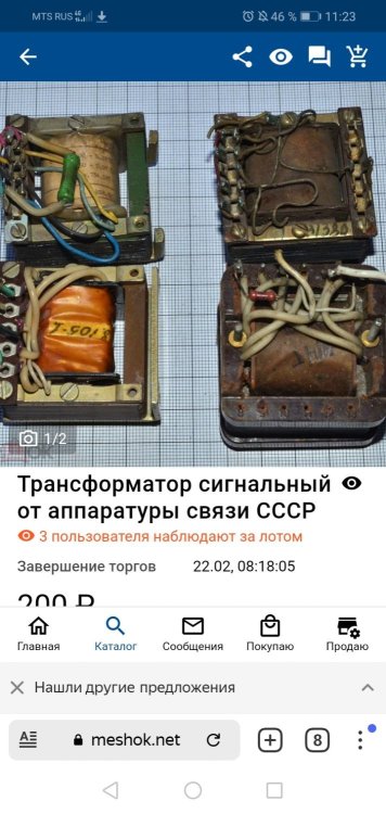

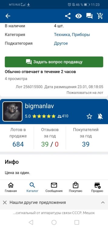

На мешке, я ссылку давал в барахолке. Некий bigmanwal продает в г. Хиллок. Я у него их купил несколько десятков. От  оборудования телефонной станции, входной симметрирующий.
Тот, что внизу, слева.

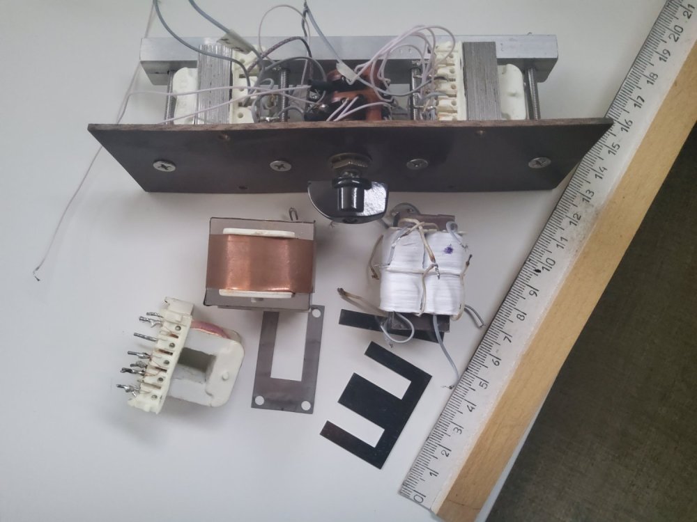

Старый советский тестер Ц4312-в нем стоит прекрасный согласующий пермалоевый транс. Он двухкатушечный ,собран на Г-пермалое 1см.кВ.
Намоточных данных его вот так не вспомню. Но можно использовать без перемотки как 1/2 повышающий.
Яего разбирал и перематывал( мотал внавал пэлшо 0,1мм ) -1000вит. первичка-2000вит.вторички . Без искажений "переваривал" 4в rms входного сигнала 20гц.
Секционировани( первичка на ней вторичка и все). Он очень мелкий этого достаточно,за 40кГц уходит.
Прокладку между первичной и вторичной потолще,лиш бы влезла вторичка.
