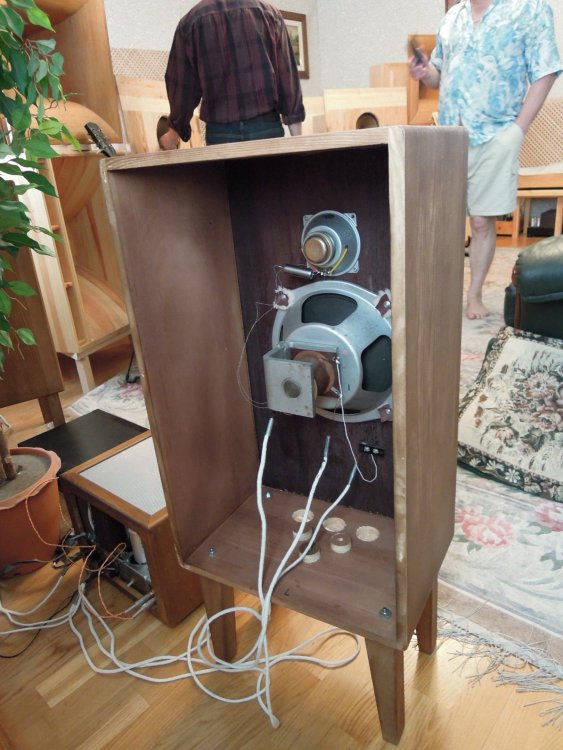

К  примеру , делал для жены ( у её мужа  своя система..) одного моего товарища (редкий случай ...)  виниловую систему :  АС -  небольшие открытого типа на динамиках 4гд-28 и ВЧ - Изофон 4"" . Усилитель -  известная в виртажных кругах ламповый УНЧ Филипс на EL95  (2 вт  ) с темброблоком , в него же вмонтировал RC -корректор на 2-х 6н2п , заменил переходные керамические конденсаторы в усилителе на бумагомасл. К40-У9 , проигрыватель какой-то роликовый Дюал и картридж - Голдринг 800-й , межблоки и кабели -  медь Кинап 50-х .  Система экстремально музыкальная , драйвовая , играет и рок и её Макара любимого и разных бардов -довольная в итоге баба и спокойный (т.к. отцепилась от его системы) её муж.  Резисторы в усилителе -  бежевый уголь , в корректоре -  ВС и УЛИ .
Для уровня посерьёзнее и чтобы ""лучшая середина в мире""  - это конечно Телефункен 10"" с центральным спайдером.  Тоже минисистема - для человека в Питере , которого задолбала хаендовская отстранённость в звуке.  Усил рядом - на EL6 в пентоде.

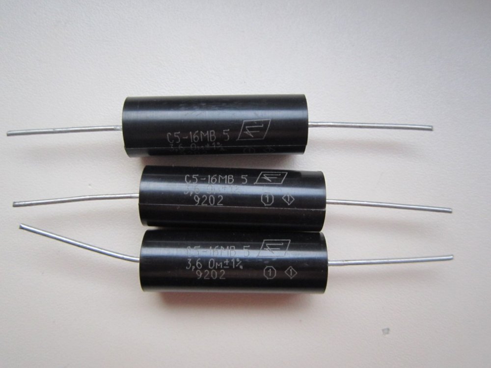

 Есть ли смысл в изготовлении самодельных проволочных резисторов (намотать без индукционно, уложить змейкой), используя проволоку с доноров (материал проволоки мне не известен) ?
И намотаны они уже как надо, если номиналы подходят, то не надо мудрить.
Использую такие и в анодной нагрузке и в катоде.
Негатива не обнаружено.
Отслушайте и сформируйте своё мнение, без чьих-либо "мудрых мыслей" .
