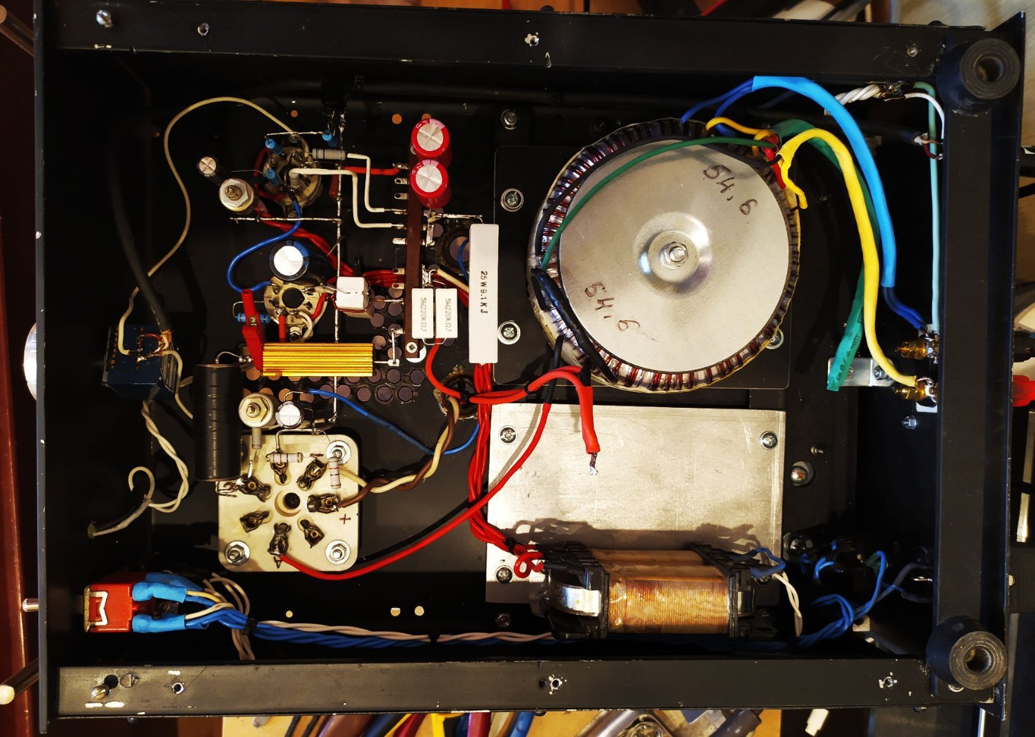

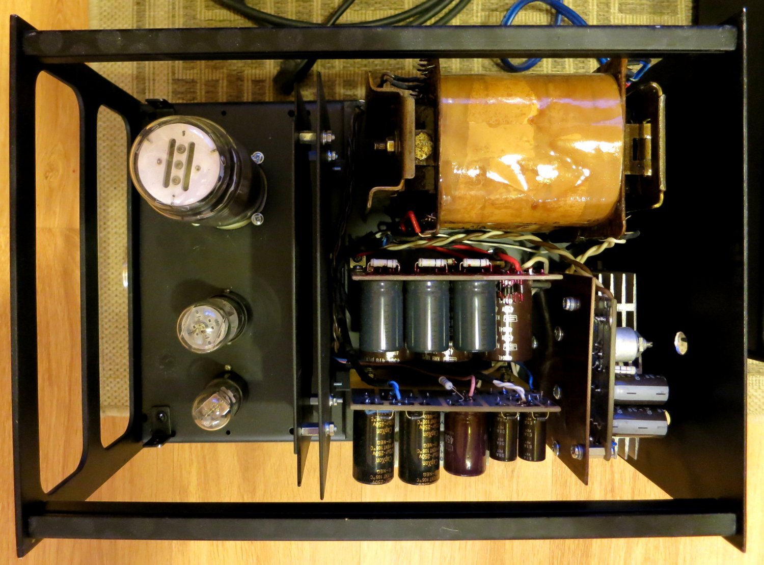

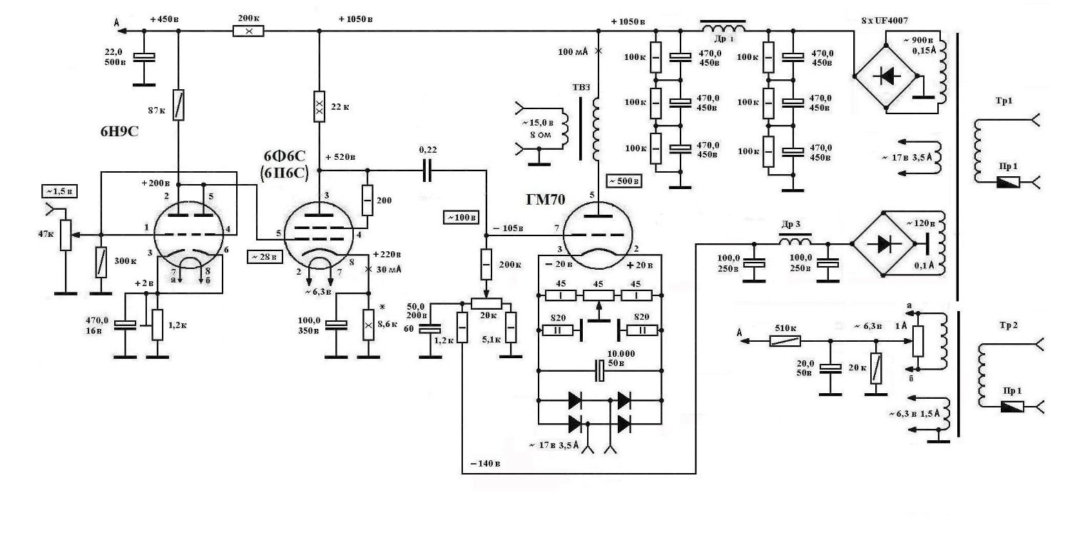

Мои приставания по поводу оптимальной схемы преда для ГМ-70 дали результат - перепаял пред по рекомендациям камрада Константина, за что ему огромное спасибо! Возможно, кому-то будет полезно, схема и измерения ниже:

Зачем 6Н9С на входе?  Чуйка будет в районе 0,25в., ни как не 1,5в как Вы нарисовали.
И 6П6С в "триоде" всё равно даёт очень кривую ВАХ, хоть 10 000в. на неё повесь. :smile-59:
Тут один предусилитель уже даёт несколько процентов КНИ. Не усилитель, а исказатель.

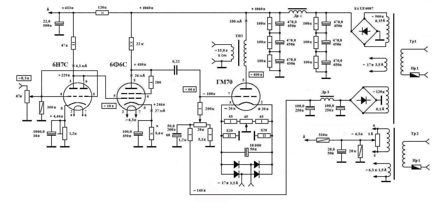

Удалось добыть 6Н7С и 6Ф6С, перепаял, результаты по измерениям и по фактическим режимам на схеме, очень порадовали, спасибище Константину, единственному, кто предложил конкретику! :smile-03:
  • Like (+1) 7
6н7с отличная лампа, Евгений не зря за нее "топит", да и с киловольтом в питании на ВАХи уже под другим углом смотришь;). Разница в искажениях впечатляет, фактически в 2 раза, при неизменном режиме выходной лампы.
В данной комбинации этого и следовало ожидать! Обе лампы выдающиеся в своём роде. Единственное, 6Н7С при больших токах звучит намного интереснее, как мне кажется. Сам слушаю 6А6 с дросселем в анодах при токе 15-16мА. Крайне доволен. При меньших токах она мне была не так интересна.
17 часов назад, Aleksey_kul сказал:
Вам тоже спасибо за очень интересные сведения - и искренние поздравления, результат замечательный.  Хотя у меня получается, что искажения как таковые (начиная с определенного, санитарно приемлемого уровня) перестают быть самым главным, определяющим фактором благозвучия, их снижение (при прочих равных) всегда на пользу, тут и спорить не о чем. В этой связи хотел бы уточнить: искажения, указанные в таблицах, это результаты моделирования или реальные измерения? Просто, скажем, если при 2 вольтах на выходе измеренные искажения составляют 0,04%, это значит, что на выходе усилителя фон, шумы плюс гармоники должны вроде бы составлять микровольт где-то 800. А это значит, что в режиме молчания, когда сигнала и гармоник нет вовсе, шумы и фон на выходе усилителя еще ниже - микровольт порядка 500 или даже менее.  Для прямонакального монстра это прям более чем супер. Реально получилось? Расскажите хотя бы в общих словах, предпринимались ли какие-то особые меры в конструкции и реализации блока питания, чтобы добиться такого результата?
Евлампий, спасибо!
В таблице реальные измерения комплексом Шмелева. БП классический, как на схеме, монтаж с учётом всех стандартных требований, земля на корпус в одной точке у входа, провода переменки все скрученные, на накал входной лампы подана постоянка, накал 6ф6с - одна нога на землю, накал ГМ-70 постоянкой, диоды ультрафасты, кондеры 2х10000 мкФ, балансировочным резистором выставлен минимальный уровень фона, все по заветам отцов лампостроения! :smile-03:
Спасибо Константину за предложенную схемотехнику и расчет конкретных режимов схемы!
23 минуты назад, Aleksey_kul сказал:
Это не очень хорошо. Получается, что напряжение подогреватель-катод почти 250В! Нужен подпор до безопасного.
  • Smile 2
20 минут назад, Aleksey_kul сказал:
Алексей, лучше сделать делитель, 150к к верхнему концу анодного резистора 6н7с, 240к на землю. Накал 6ф6с в точку их соединения. 6ф6с лампа крепкая, но с небольшим плюсом на накале по отношению к катоду все же будет надежней.

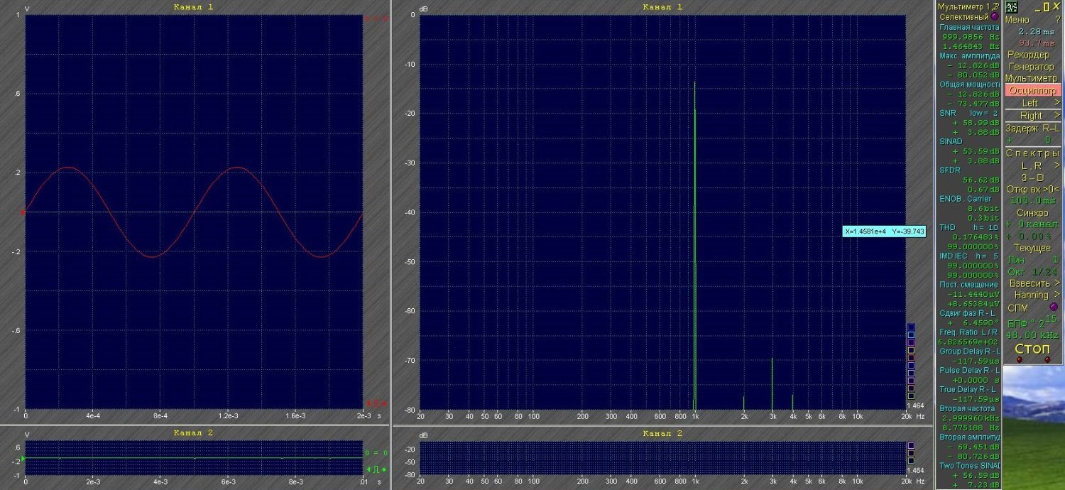

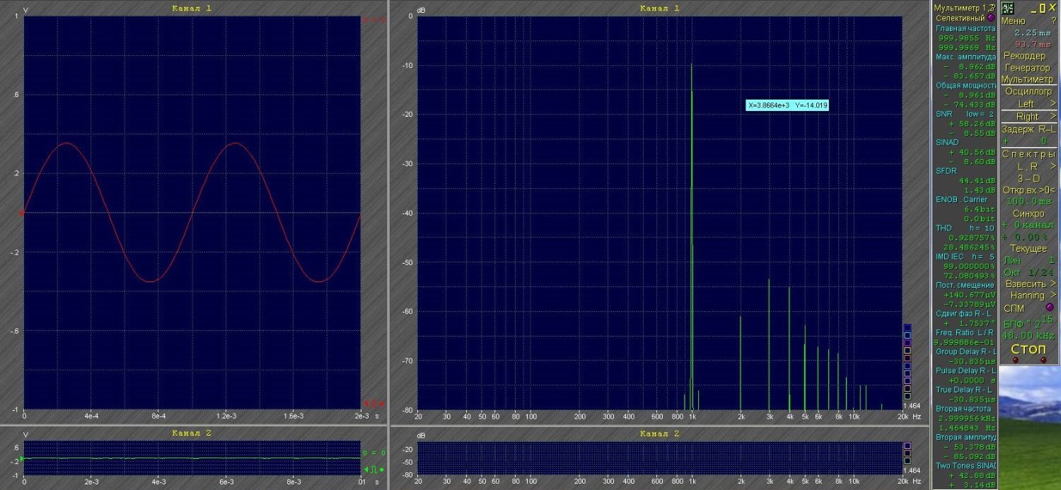

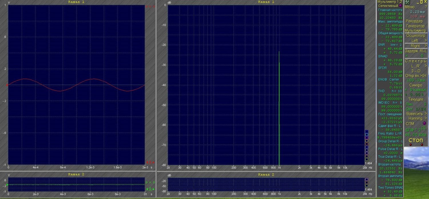

Скрины измерений на 1, 10 и 25 Вт (делитель на входе компа 1/50):
Нулевой "пьедестал" по шуму/фону в 25ваттном СЕ усилителе вызывает особое уважение, с другой стороны с рупором по другому никак, приходится все чистить/гладить. Из спектров интересно, что между драйвером и ГМкой неплохой симбиоз, 2я гармоника давится даже через разделительный конденсатор.
Про пьедестал затруднительно говорить при делителе 1:50, вероятно. Для себя считаю, что уровни фона/шума лучше измерять с помощью осциллографа и/ в кр.случае или милливольтметра, лучше всего труЪрмс-ного, но и обычный пиковый тоже не сильную ошибку даст, для оценки.
