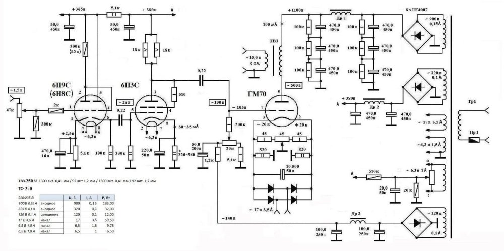

Очередная попытка общими усилиями создать идеальную схему СЕ на ГМ-70 окончилась практически ничем.
Абаждите, передохнём и снова в бой.))

Исключительно по своему разумению. Лично мне "рога" абсолютно не мешают. Даже у входной лампы сетка на помпушку выведена - что же её критиковать за это, если в остальном хорошо подходит?
11 часов назад, Rezvoy сказал:
Я сделал данным-давно и возвращаться не намерен. Уж лучше ГУ-13
Вопрос стоял как сделать идеальную схему, раз такую создали, а возвращаться к ней не намерены, что тогда в ней идеального?
25 минут назад, Алекс сказал:

Уважаемые отцы лампостроения, если кто то в свое время добился приемлемых с его точки зрения результатов, ну дайте уже схему этого самого результата для возможного повторения не столь продвинутыми теоретиками, но практиками, если это, конечно, не коммерческая тайна! :smile-19:
Идеальная схема под какой тип акустики ?
Если у вас широкополоник, в котором по определению нет нижнего баса, то на раскачку вполне будет идеальна 6Н8С в два этажа, или что то подобное.

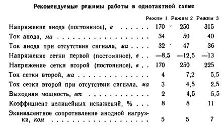

А если закрытый ящик с тугим и тяжелым басовиком, то семидесятку нужно качать гораздее, у меня обычно это 6П6С в штатном включении. Возможны варианты 5881, 6L6 и другие, триод/пентод в зависимости от нужного усиления.
10 минут назад, Aleksey_kul сказал:
Важна не цель - важен путь! :smile-03:
А тот что есть не хотите модернизировать потихоньку. Так нащупаете постепенно должную опору, а уж потом...
Сами же говорите у вас дефицит с деталями. Начните хотя бы с малого проверьте режим драйвера, как советовал Михаил Смирнов, и 6п3с смените на 6п6с.  Если выложить что-то монстро подобное думаю такую штангу и не поднять.

Ну, лично я тему ГМ70 для себя закрыл, за двадцать пять лет при моём непосредственном участии сделано больше двух десятков аппаратов, практически в год по штуке. Создание конструкции на ГМ70 - инициация, но как там говорят в американских кинах: "Я слишком стар для этого...", этим можно заниматься лет до сорока. Но если уж делать, то по-большому, как говорилось в одной газете, то есть кенотроны, бумага, МКТ, работа в А2, три каскада, 1200...1300В и т. п.
28 минут назад, Stan Marsh сказал:
И про входные две не забываем, а то как поставят 6п3с или не приведи господи 6с19с так можно будет ещё 20 лет в холостую собирать, а воз ни с места, а потом его какой-то задохляк оказывается начисто обыгрывает...
Не, 300 вольтовый задохлик никак не обыграет семидесятку, ни по одному параметру, там 1500 вольт, скорость и атака, это совсем другая техника, другой звук.
12 часов назад, Aleksey_kul сказал:
Анодное в 2 кВ для ГУ-13 не для всех приемлемо, страшно! :smile-54:
1200в самое то.
Водной транс, МКТ, А2, два каскада.  30 лет тому обратно.
1 час назад, Сергей Б сказал:
МаэстроГроссо -183В, ИмператорПавел 138В, Айсберг -250В и на нехватку динамики жалоб не поступало. Усилитель  ведь не вещь в себе, он хорош настолько, насколько хорошо он работает на АС с их импедансом в единицы Ом, да еще частотно-зависимым.
А вы не задумывались, почему высокчастотные лампы все высоковольтные ?
Первый МГ продавлся 8 лет, и сейчас очереди нет, только легенды ходят.
180 вольт и 1500 - это принципиально разные вещи.
