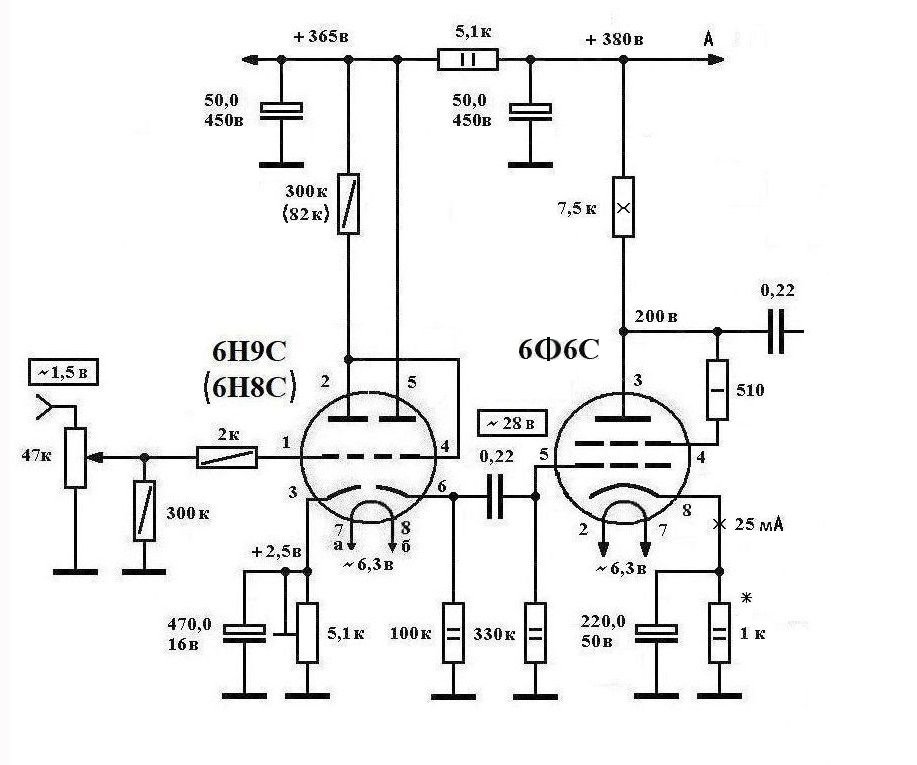

Возвращаясь к теме босяцкого преда для ГМ-70, пока конкретика выражается в приведенной схеме, если есть возможность повысить питание до 500-550 В, соответственно меняется Ra и Rк 6Ф6С:

Если нет такой возможности, то проекту место в корзине. Катодный повторитель тут от балды, какой идиот его нарисовал? Выкинуть. 6Н9С + 6Ф6С(или 6П6С) в триоде, дальше на ГМ70.
А от 1100 вольтов драйвер никак не запитать? Там всё впритык по току?
Можно было бы развернуться, даже с 6п6с.

Возвращаясь к теме босяцкого преда для ГМ-70, используя анодное ГМ-70, получается следующий вариант:
17 минут назад, Aleksey_kul сказал:

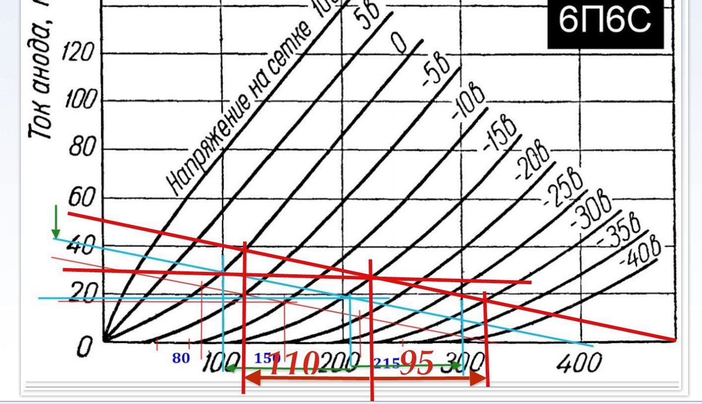

Ollleg - что можете посоветовать по режимам и в случае 6П6С и в случае 6Ф6С?
6Ф6С у меня нет триодных анодно-сеточных рисунка, нужно поискать, построить , тогда уже посмотреть.
А для 6п6с скорее всего нагрузку с 10 до 15 кило увеличить, посмотреть , но криво выходит всё равно.
Вечерком посмотрю, но скорее более продвинутые участники лучше меня совет смогут дать - я лишь картинку.
1 час назад, Aleksey_kul сказал:
Для 6ф6с, в катод 1,2К, 10к анод, вместо 6н9с -6н7с впараллель половинки, в анод 36К, запитывать 6н7с и 6ф6с из одной точки, стабы убрать.
