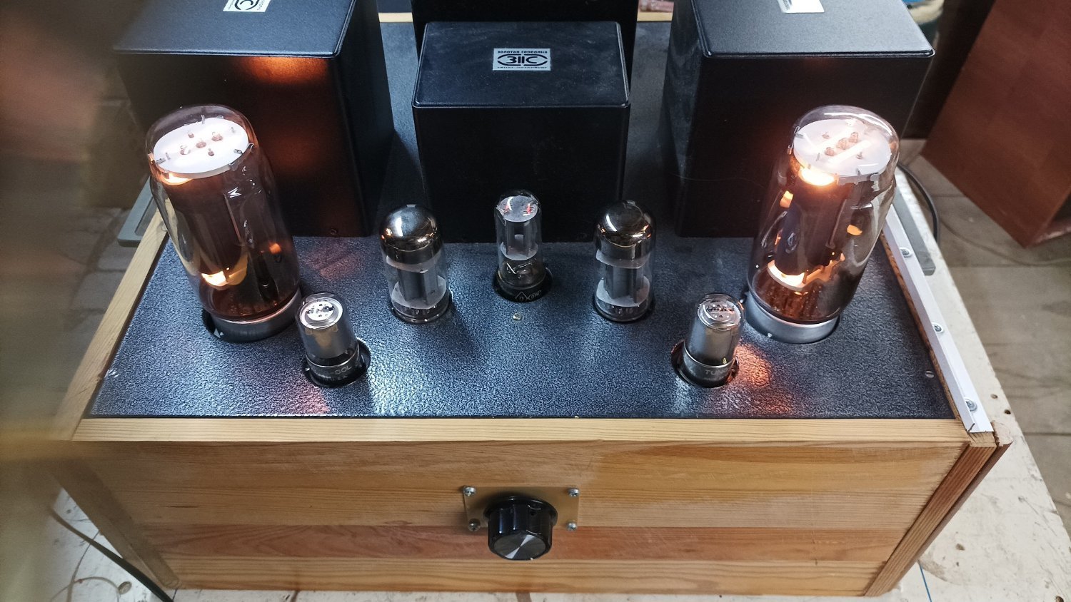

Недавно попал ко мне усилок с ГМ70, на исправление. Кто собирал не знаю но вопросов к нему немало.

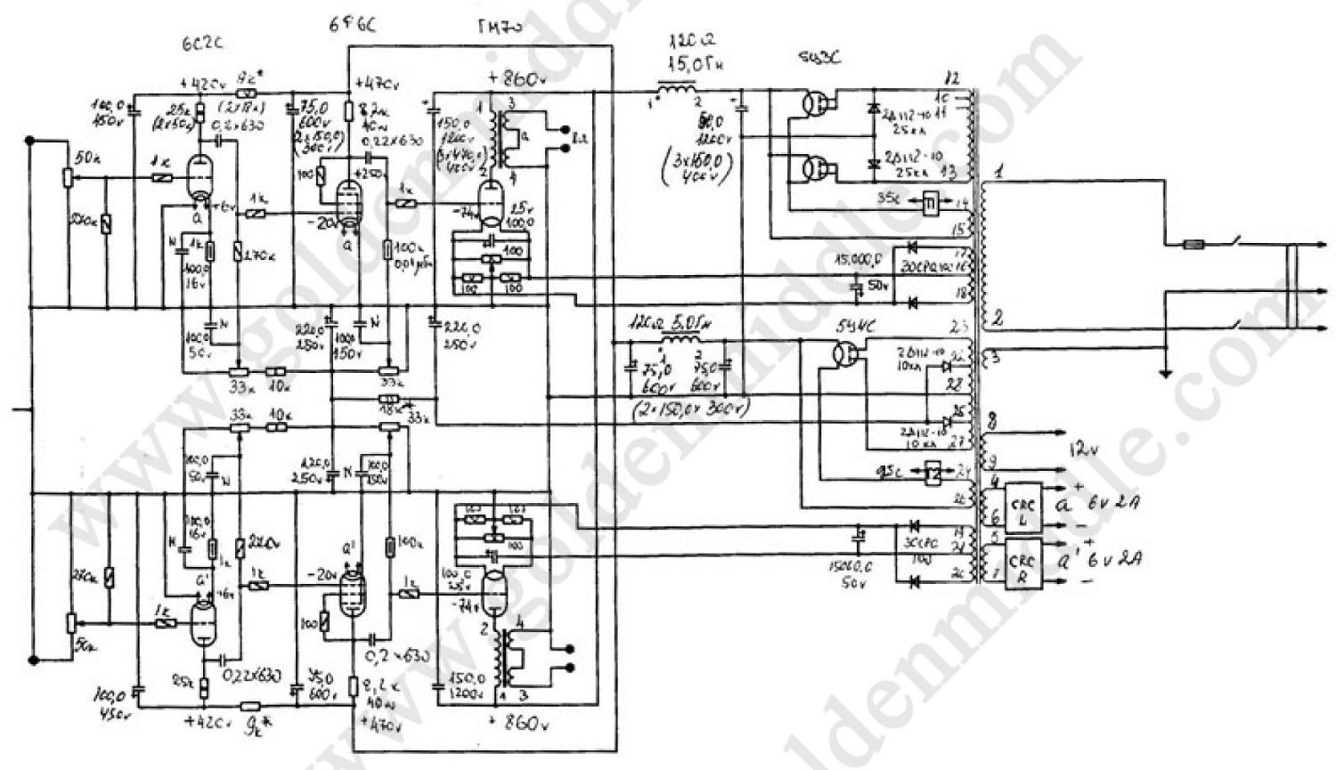

Исходно по задумке схема была видимо такая:
Судя по логотипу была скачана с сайта "золотая середина". Сейчас сайт не работает.
Звук как бы есть но явно не тот что должен быть.

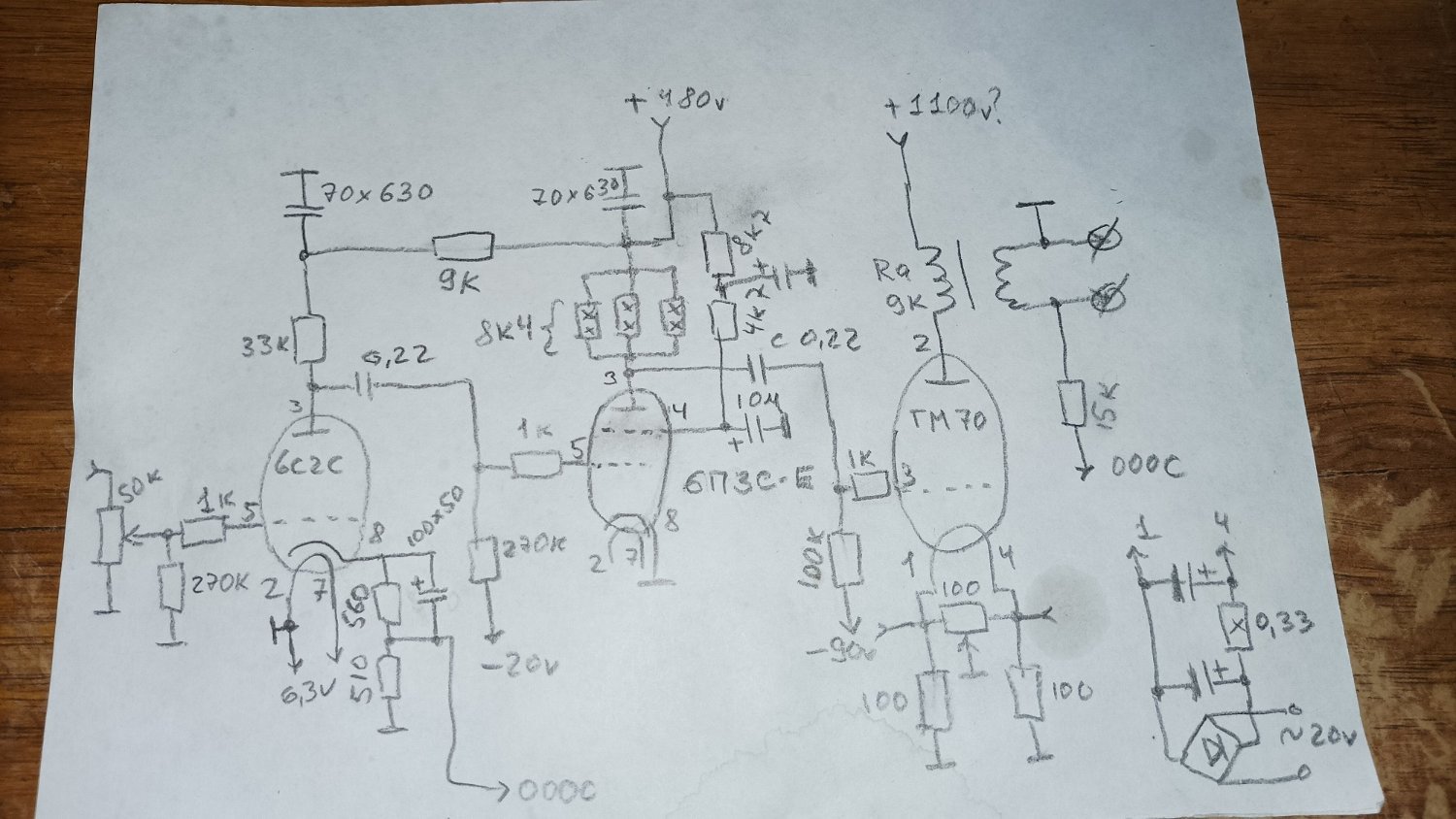

Стал сверять то что спаяно с тем что задумывалось. Вот что вкратце срисовал:
Как то не очень вяжется с "исходником". :smile-55: Цель и смысл такой переделки?
Измерить анодное точно не получилось, Ц-ешка на пределе 1000в. просто зашкаливает.
Первая лампа 6С5, а не 6С2С но думаю это не принципиально.
  Подняли анодное на ГМ70, увеличили усиление второго каскада переведя в пентод, что позволило ввести оос, это фактически другая схема получилась. А вот зачем так делать... Ну были у радиолюбителя какие-то мысли, линейность , наверное, хотел улутшить. :smile-59:
Ну с повышением линейности явно не срослось. Кг на 10-ти ваттах почти 4% и синусоида даже визуально кривая. :smile-03:

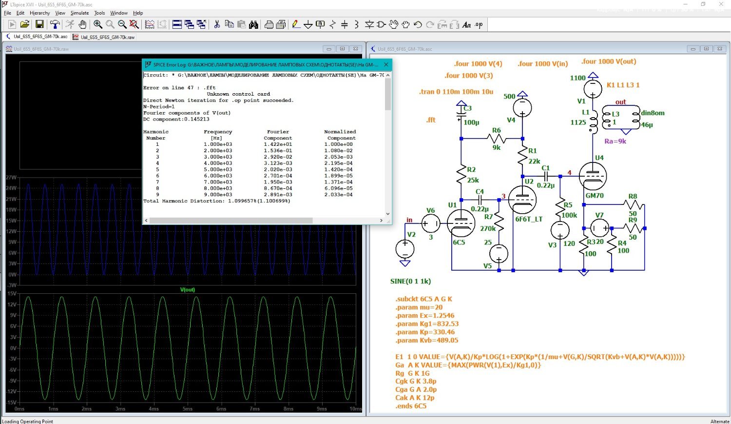

Смоделировал схемку в симуле.
Пересобрал, настроил, измерил. Всё совпало до миллиметра. Кг 1% при выходе 12ватт.
Пробовал разные лампы, 6Ф6П, 6П3С, 6П3С-Е, 6П6С. Наименьшие искажения показала 6П3С-Е(в триоде), Кг при 10ватт 0,6..0,7%. Однако усиление у неё избыточно. А вот 6Ф6С попадает отлично и Кг 0,9% что вполне приемлемо. И 6П6С и простая 6П3С не попали в 1% никак, очень кривые.
Зачем было городить тетродный режим и ОООС не понятно...
