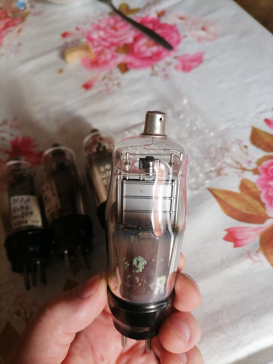

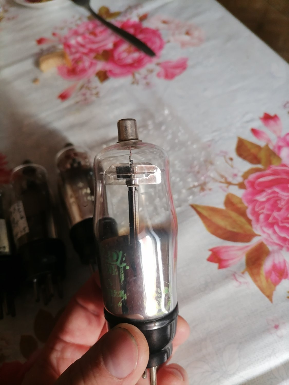

Анод у них явно не 4 ватта. А вот толщина анодной "коробки" примерно 3мм. Это примерно 1мм от анода до катода. Не уверен в допустимых 700в.

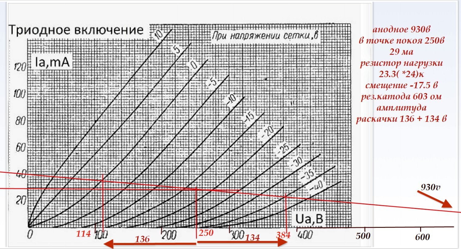

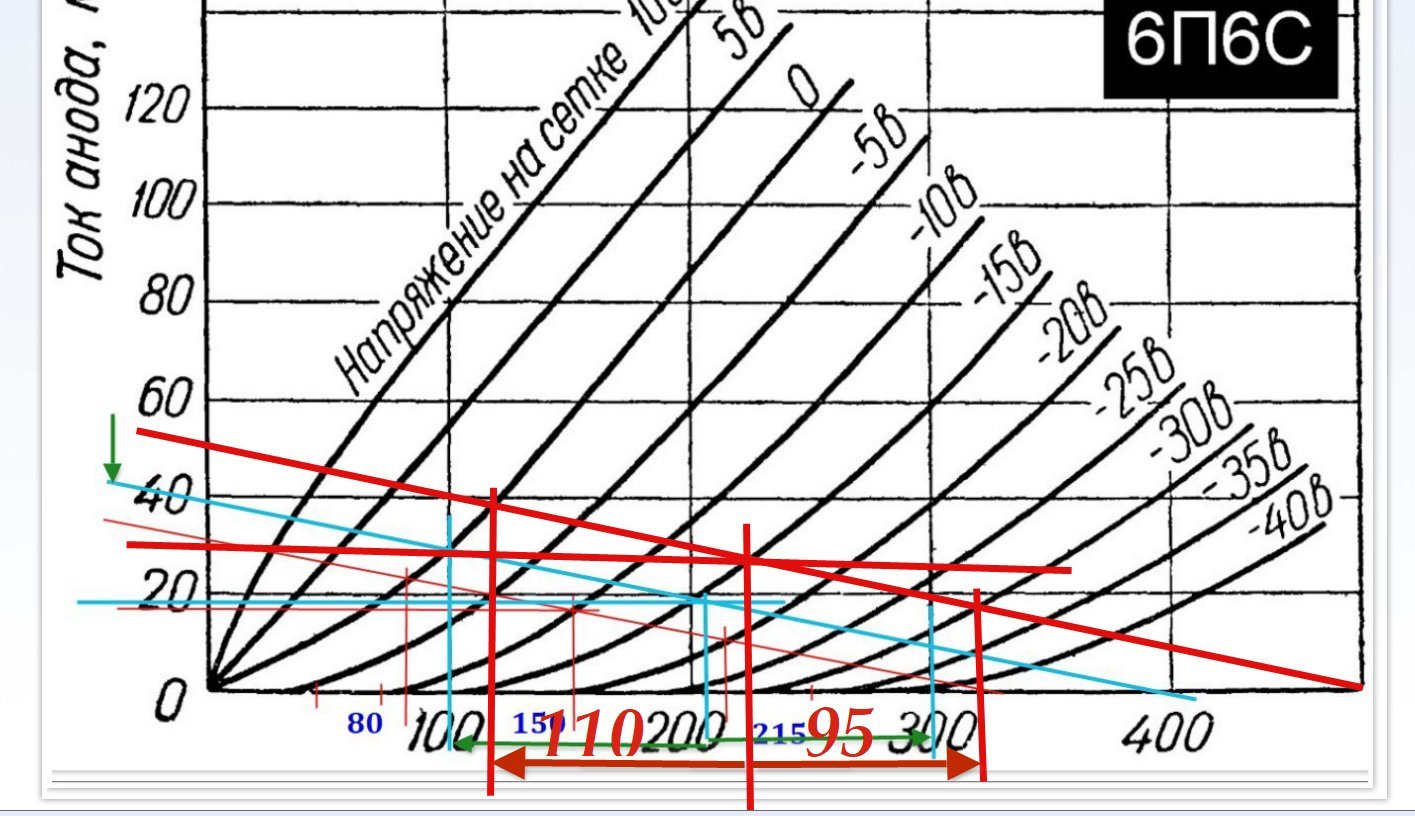

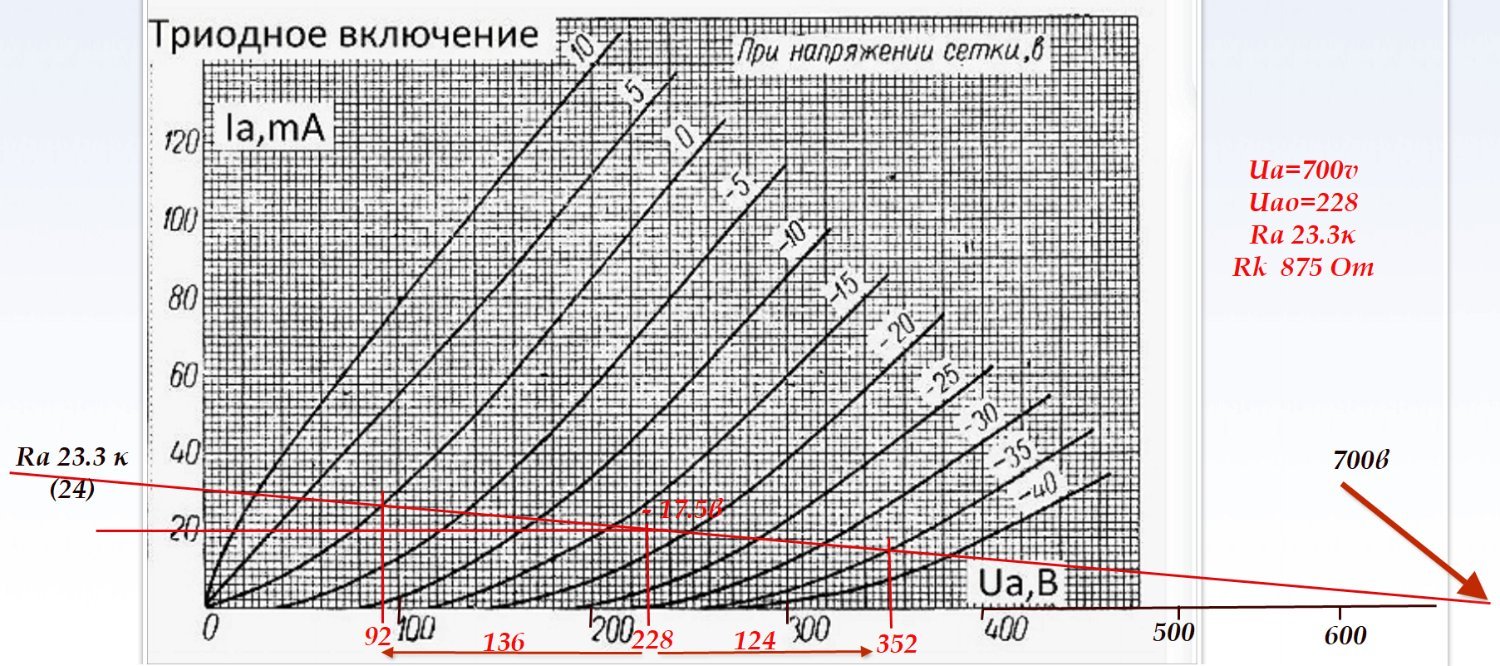

Ollleg - что можете посоветовать по режимам и в случае 6П6С и в случае 6Ф6С?
У меня так "нарисовалось" - расскачка с запасом, по построению самый ровный режим по амплитуде.
соответственно 6п6с в триоде.
пробовал с меньшим напряжением - плохо.
Ну а это по Вашей схеме с 500в.
Тоже плохо. совсем.
п.с. Дальше уже, что спецы про это скажут. Я с гм70 никогда дел не имел...

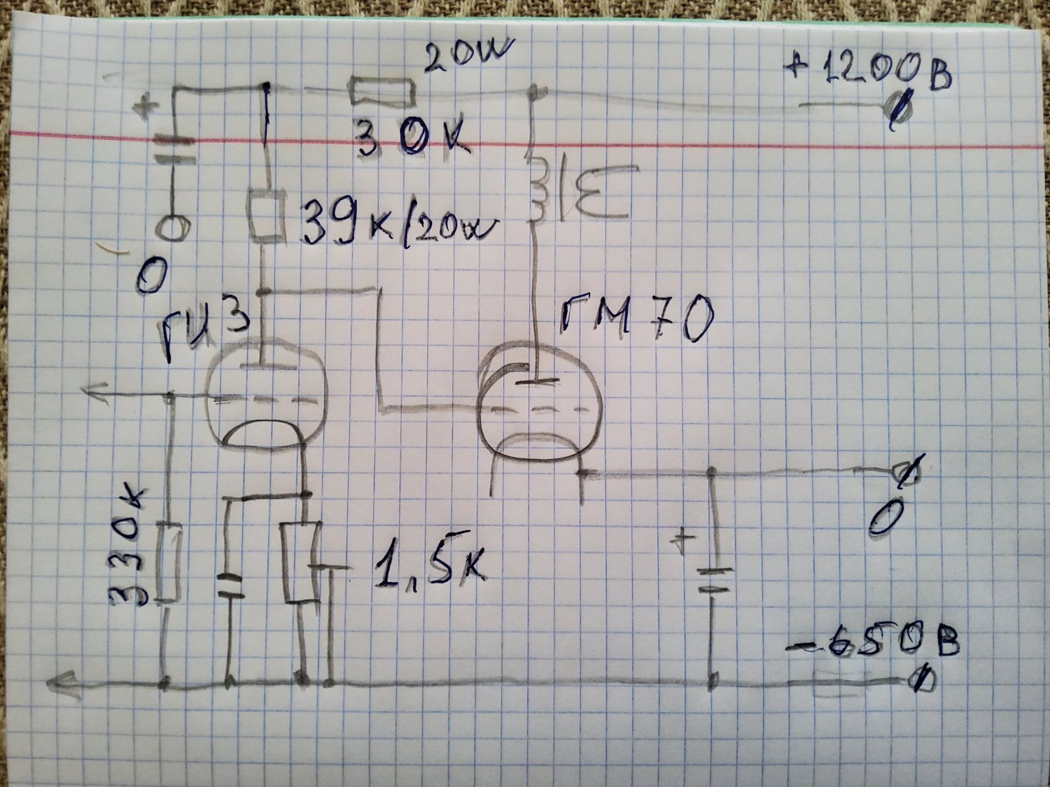

Если просто в классе А, здесь масса вариантов. Я бы сделал двойное питание и драйвер ГИ-3.
Предполагается 6Н7(8,9) с 350-400 В, затем ГИ-3/ГМ-70 1100-1200 В?
Можно ли попросить привести конкретную схему?
12 часов назад, Aleksey_kul сказал:
Вечером выложу.
Гальваносвязка ГИ-3/ГМ-70. Нижнее питание от той же обмотки, что и плюсовое, гасится резистором, если нет дополнительных отводов.
Какие плюсы?
-Широкий раскрыв АХ драйвера без использования моточных в аноде, амплитуды хватит с запасом.
-Грамотная организация смещения и сеточной утечки на ГМ-70.
-Отсутствие разделительного конденсатора.
Минусы:
-Зависимость тока ГМ-70 от драйвера, лечится плавким предохранителем по плюсу питания.
-Питание + и - складываются, получается под 2кВ в сумме(:
Короче, Алексей, если решитесь расскажу все подробно.
