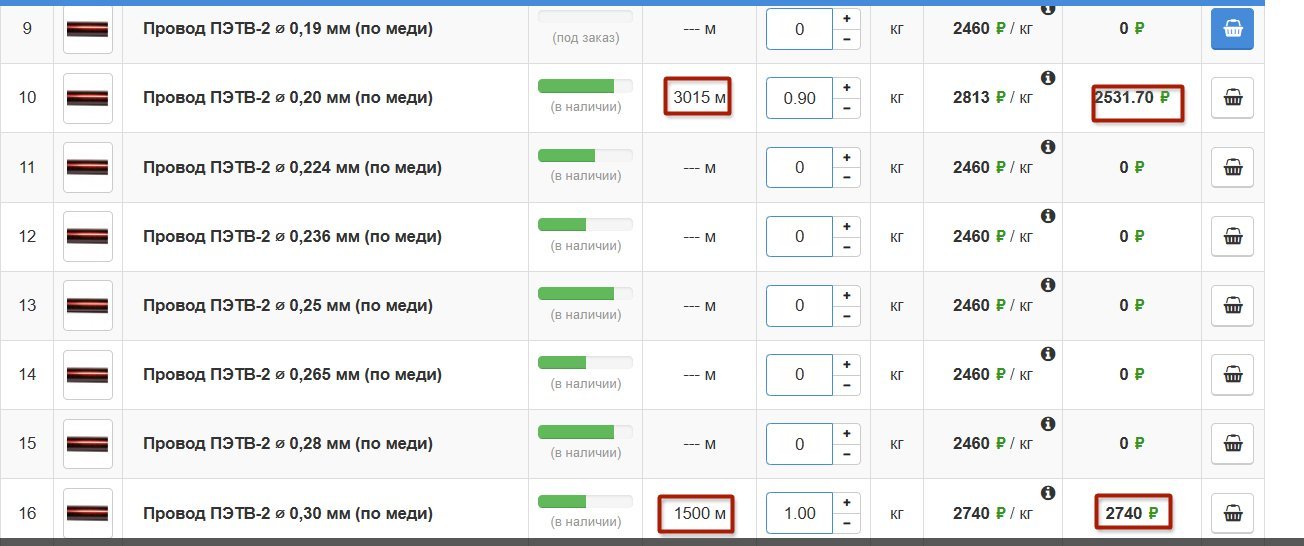

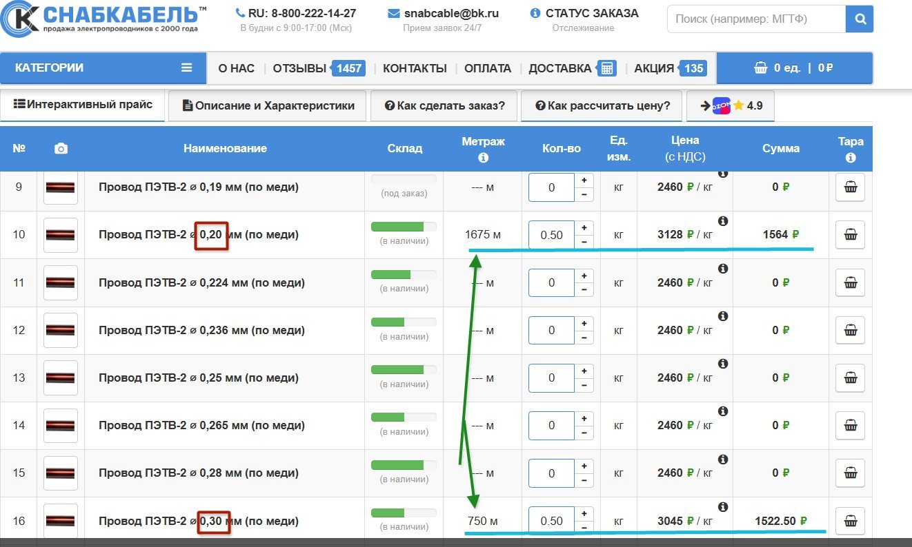

Да и намотать 2500 витков 0,3 проводом гораздо дешевле чем 5000 - 0,2, и провод дешевле, и работы меньше,
Не совсем так.
Вот цена за 500 грамм одного и того, примерно одинакова.
Но при этом у первого это 1675 метров, у второго всего 750 метров. Если перевести на нужное кол-во витков, более тонкий провод выйдет дешевле, то есть наоборот от написанного в цитируемом.
Если метры представить витками, толстый провод выходит уже явно дороже за 1500 витков, супротив 3000 витков тонкого.
