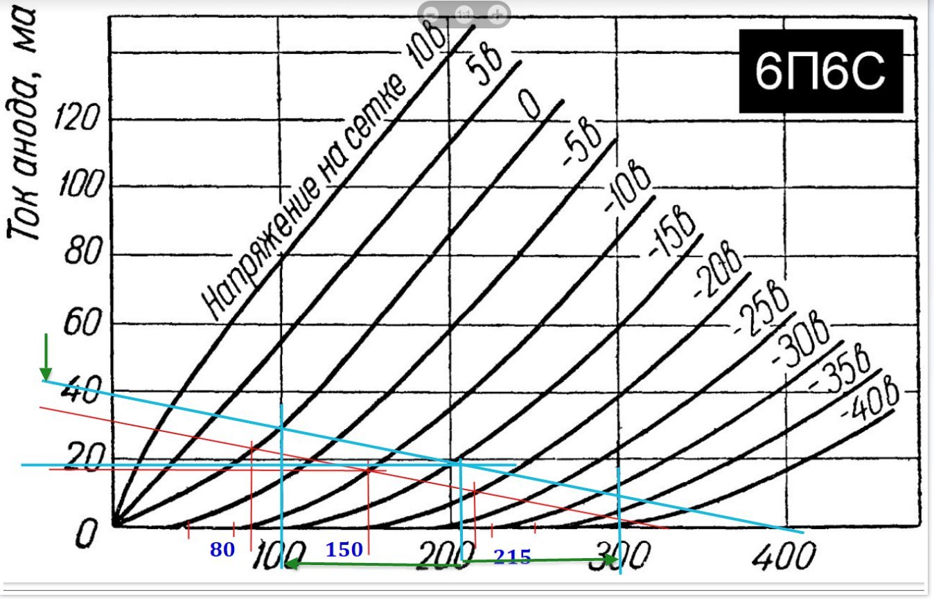

Паспорт рекомендует для 6П6С в однотакте три режима, какой из них более предпочтителен (исходя из применения для раскачки ГМ-70)?

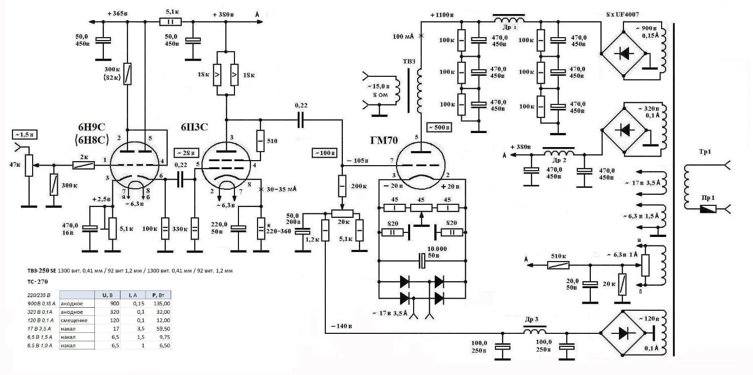

Это понятно, в схеме которую я использовал, 6П3С имеет 100 В на аноде и ток 30 мА в триодном включении, какой режим включения рекомендуется для 6П6С, которую рекомендуют вместо 6П3С?
54 минуты назад, Aleksey_kul сказал:
Я бы использовал триодное включение, напряжение источника анодного питания +500...+520В, Ra=10k, Rk=510... 560. Насколько я помню, ток анода при этом в районе 30мА, а напряжение катод-анод порядка +200В. Можно уточнить при наличии ВАХов. Если есть возможность задрать напряжение питания, то это надо сделать.  Хорошо бы использовать МКТ, но...

40 минут назад, Aleksey_kul сказал:
У меня обычно анодное напряжение складывается из двух, мне так технологически проще. Например 700 + 700. 6П6С с 10-15 килоомами в аноде включаю в 700 вольт, вторая сетка +200 - 250, анод катод 300-320 вольт, ток 30-35 ма.
В готовом изделии проблематично поднять анодное преда, гасить анодное с ГИ - это же печка будет. Я посчитал, при питании преда 380 В, Ra - 2,5 - 3 kOm, Rk - 300-360 Om, ток примерно 30 мА будет. Я так понимаю, замена 6п3с на 6п6с это скорее удифильские тараканы, чем дань технике, или я не прав? :smile-11:
Ток - ладно, а вот как при напряжении катод-анод в 100В можно получить 70Вэфф для раскачки ГМ на полную?! У 6П3С напряжение приведения вольт 30, не менее. Если напряжение источника 380В, то по старику Ризкину Uк-a должно быть (380-30)/2+30=205В. И это довольно криво при таком малом Еа. Но хоть как-то.
6п6с позволит получить более приемлемые режимы? Я не силен в теории, мои дилетантские вопросы могут раздражать, но Вы уж простите, стремление к совершенству неизбывно!
А каскад по вашей схеме
2А3 раскачиваем, у драйвера 55в на аноде, ГМ-70 - 100в. Видимо сезон такой.
Так тоже плохо?
нагрузка 10 к, амплитуда 100 + 100 (ну почти) , можно и 17.5 в на сетке дать, амплитуда повыситься, но и кривизна с ней заодно.
А так вроде заходит. Нет?
Ну, разве что на безрыбье... И опять же, желателен запас по нужной амплитуде, а тут в обрез. Да и как-то странно иметь тыщщу с гаком вольт и не использовать. Хотя бы вольт пятьсот выделить. Напряжения, мощности и зарплаты много не бывает.
46 минут назад, Aleksey_kul сказал:

15 минут назад, Сергей Б сказал:
В принципе 6п3с качает гораздее, но с 6п6с мне звук нравится больше, бас глубже, для меня это важно.
С напряжением катод-анод в 100 вольт, никакой разницы, и так плохо, и так нехорошо.
4 часа назад, Aleksey_kul сказал:
