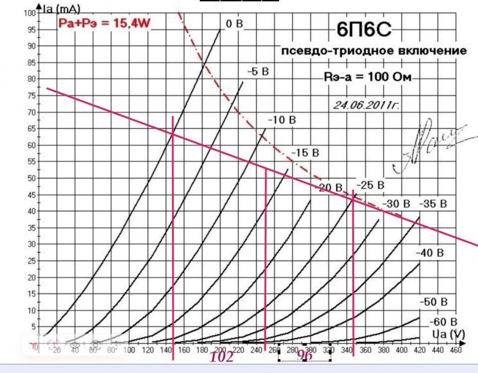

Вооот! О чём я и говорю, при таком режиме гээмка запоёт как райская птица! И параболу допустимых мощностей не нарушаем, но требования к изготовлению твз-на грани фола.
В первом каскаде ставят 6С2С,5С,8С. Ничего не имею против. Вполне линейный триод.
А вот вторым каскадом, пентоды в триодном включении. 6П3С, 6П6С, 6Ф6С.  И тут не только усиление излишнее, 7...9, но и линейность так себе.
Для организации выхода в РР ещё ничего, а для каскада в А не очень. Тем более если снимать с него 110в.
Как у того Винипуха про правописание. Оно хорошее но хромает.
Если бы на выходе был какой нибудь "кривой" и тугой триод, с "зеркальной " ВАХ, тогда в расчете на компенсации, можно было поставить такой пред. Кривым кривое поправить. Но ГМ70 триод очень линейный и ему такой "инвалид" в предусилители не годится.
Понятно почему вторым каскадом в хи-енд усилителях ставят 2А3 или 300В. Тут нужен очень линейный и низкомюшный триод. А таких не много..

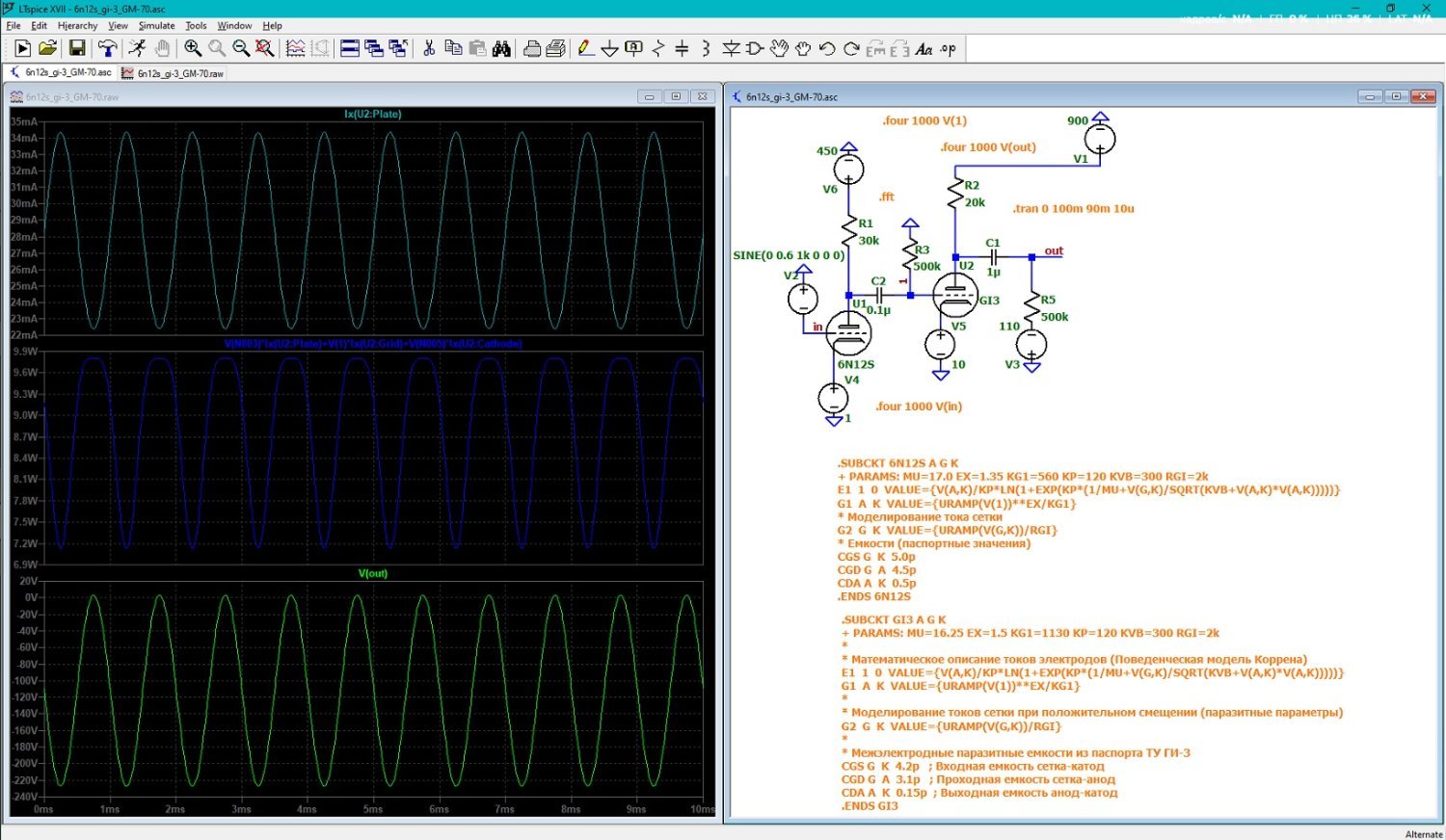

Отлично получается с 6н12с на входе(или 6г1), драйрер на ГИ-3 с питанием от анода ГМки.
Сергей, мкт для ГИ-3 1:1, или можно подобрать режим для 2:1?
Для ГИ-3 намотать мкт то ещё приключение, индуктивность первички должна быть гораздо больше 100Гн. Проще сделать на ней драйвер с резистивной нагрузкой с током 20ма, его для прокачки ГМки вполне хватает, даже до небольшого захода в А2.

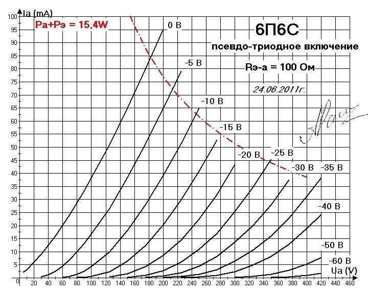

Наверное все начинали с простеньких SE усилков типа 6п14п в триоде на выходе. Пытливые же товарищи из интереса пробовали на вкус сигнатуру разных пентодов в своих усилителях. Так вот 6п3с в фавориты никак не попадала. Найдите время послушать как звучит в драйвере наша 6п6с.
Подтверждаю, лучшее что у меня получалось на ГМ 70 - это 6С2С-6П6С, мощность конечно меньше чем с шестьпэтрешкой, но звук гораздее, и бас совсем другой.
10 часов назад, Алекс сказал:

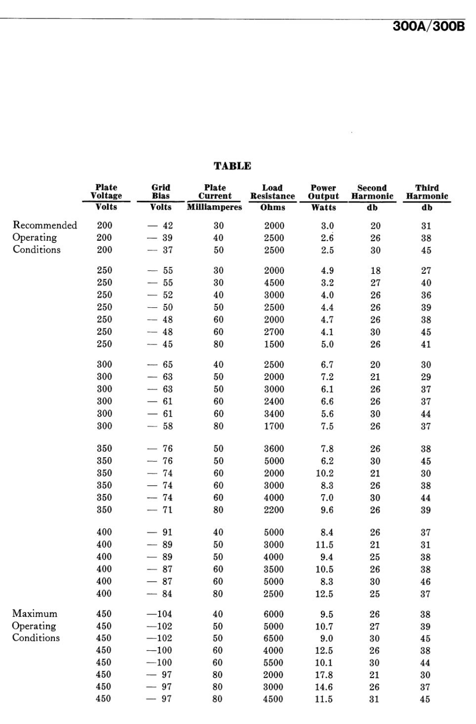

Вот хоть убейте по ВАХам 1200 ничем не лучше чем 800, мало того даже хуже. Так что там надо разглядеть, дадите подсказку?
ВАХ из справочника, где лампа нагружена на резистор, и ВАХ с реальным трансформатором на пульсирующем токе - не имеют ничего общего. Откуда взялась эта мода на использование ламп на половинном напряжении, это нежелание намотать трансформатор ? Вы когданибудь видели схему на 300В с анодным в 200 вольт, или 2А3 при 150 ? Здесь все так же. Я уже лет 20 не пользуюсь ВАХами, они не имеют к звуку никакого отношения, как и рассчет  выходного трансформатора
9 часов назад, Васянин Сергей сказал:
Да, эта связка работает очень хорошо. Кг в районе 1%.  Для такой амплитуды это просто супер.
Чуйка будет примерно 0,6в.   Переусиление.
Так вы тоже по ВАХ видите или показалось?
1 час назад, Сергей Б сказал:
Вы когда-нибудь видели схему на 300В с анодным в 200 вольт...
Ну, производитель такие режимы приводит.
