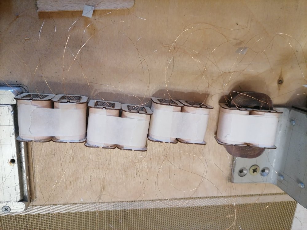

Я только за вчера намотал 18.000 витков. А это всего-то 4 шт Lx - трансика.
Хотя, правильнее (наверное) на RC сделать коррекцию.

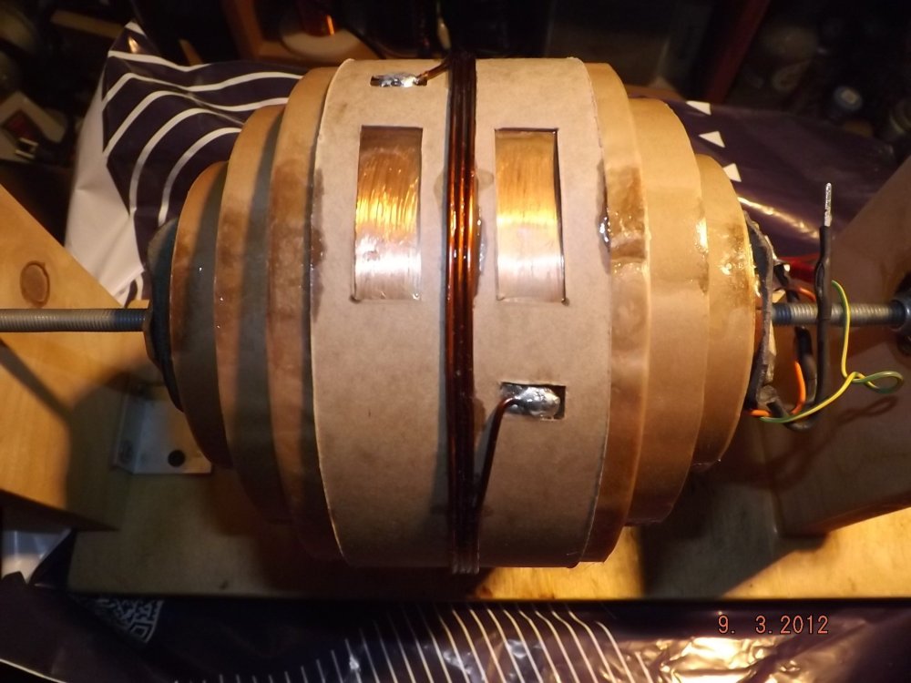

Вот, вчера закончил, рентген, 320 000 витков, провод 0,06. Размером с футбольный мяч.
Очень благодарен санкциям, ибо раньше мне их привозили раз в два-три месяца, сейчас 2-3 в месяц, т.к. на родину в ремонт не отправить.
А по теме, межкаскадный трансформатор, аки входной автотрансформатор/трансформатор, делают звук ьолее слитным, плотным, высокие не шепелявят, в голосе, особенно в женском вокале появляются низкие, грудные обертона, удар бас-барабана более собранный и более низкий и динамичный.
Часто слышу фразу - это для богатых лохов, но к сожалению они ещё в 90-е  перевелись, сейчас незвучащий усилитель не продать, а с трансформаторами продаются.

Однако...
Для 100 кВ достаточно 2000 или около того, при соответствующей частоте. При 100 мА 0,06 как-то странно, хотя неоднократно наблюдал 3-фазные системы на 150 кВ D-Y, что у немцев, что у японцев, не очень старые.
Не совсем в тему, но тоже о трансформаторах, может кому интересно.
У бельгийских рентгеновских аппаратов, штатно 82000 витков на 300 Киловольт. Но безобразно кривая электроника и ещё с кучей всевозможных защит, то есть в большинстве случаев, на трубе (газонефтепровод), аппарат не включается, то ему дождь, то ему -25, то ему не 230 вольт и.т.д.
Я сильно упростил конструкцию, трансформатор непосредственно в сеть, виток на вольт.
Никакой электроники и ненужных защит. Всегда всё и у всех работает, чинится на коленке.
Ток от 2 до 5 ма.

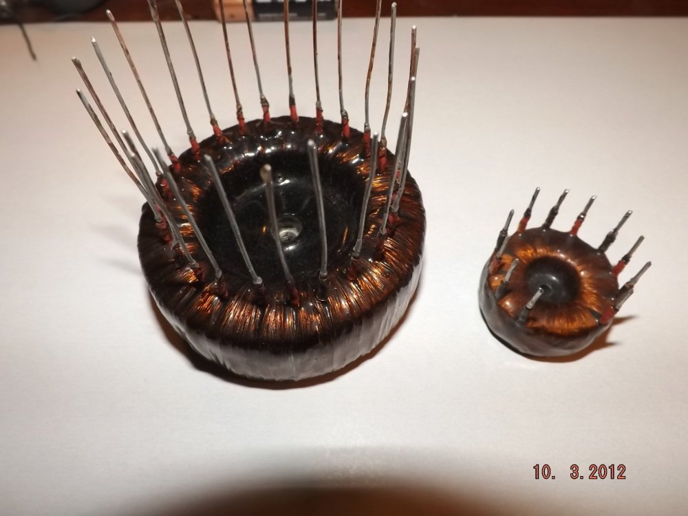

Насчёт входного автотрансформатора, однозначно нужен, особенно в пентодных усилителях, где бас размыт и размазан. Входной автотрансформатор собирает его в кучу, звучит гораздее, это не только мной подмечено.
Я пробовал разное железо, и пермаллой и всё что только можно купить. На мой ух лучше всего обычное трансформаторное, на фото слева, сердечник от 20 ваттного трансика от Тверьтортранс, марку не помню, там 4 цифры. Звучит очень ровно, без выкриков и скрежетов. Диаметр 70 мм. Справа пермаллой, скрипку слушать невозможно, как пенопластом по стеклу.
И кстати, с автотрансформатором, при уменьшении громкости, баса остаётся гораздо больше чем с резистивным регулятором. То есть резистор таки режет. Не берусь обсуждать, но так есть.
