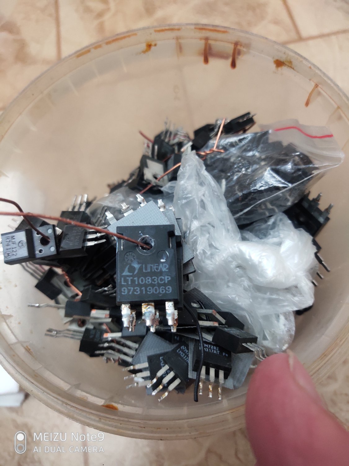

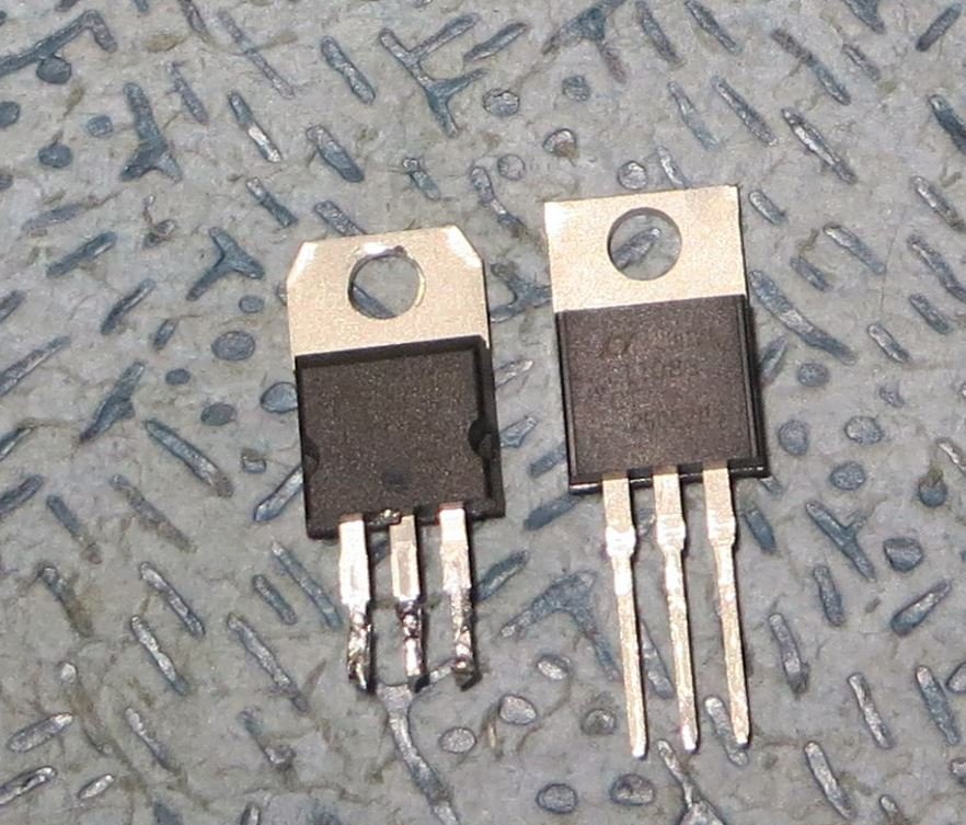

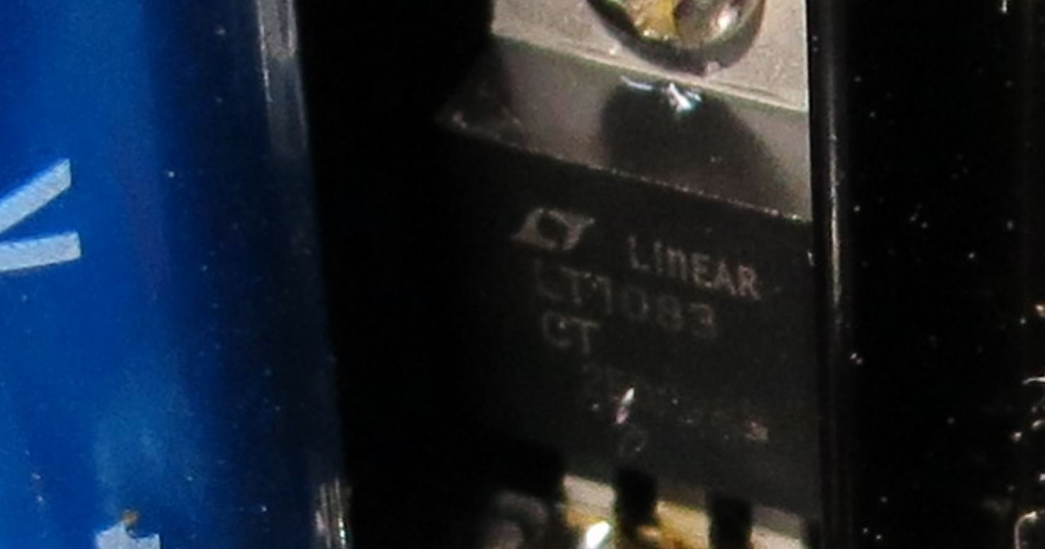

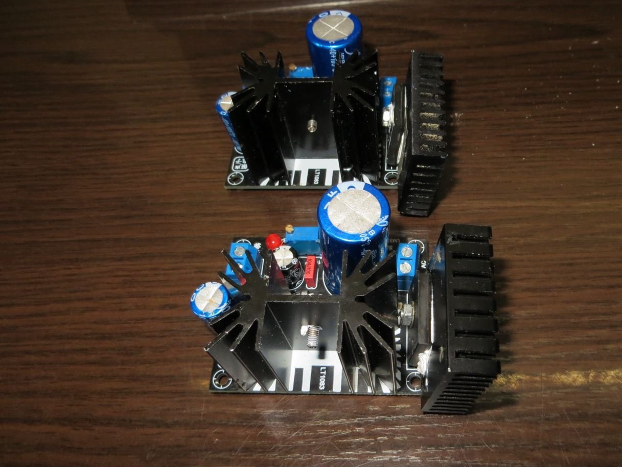

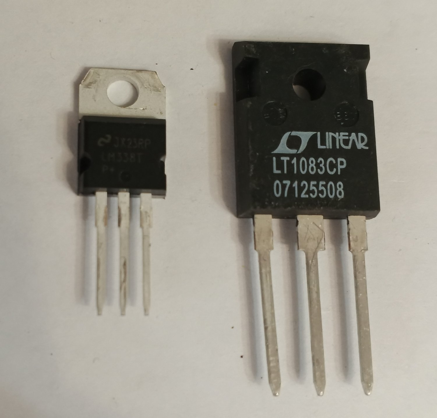

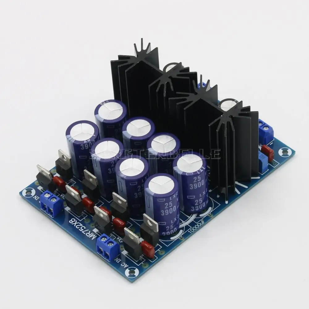

Пришли LENEAR LT1083 CT
LM338  и LT1083

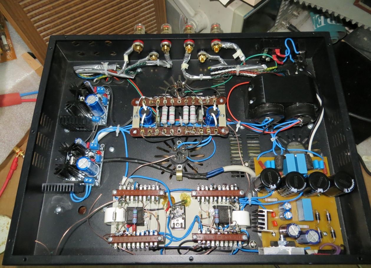

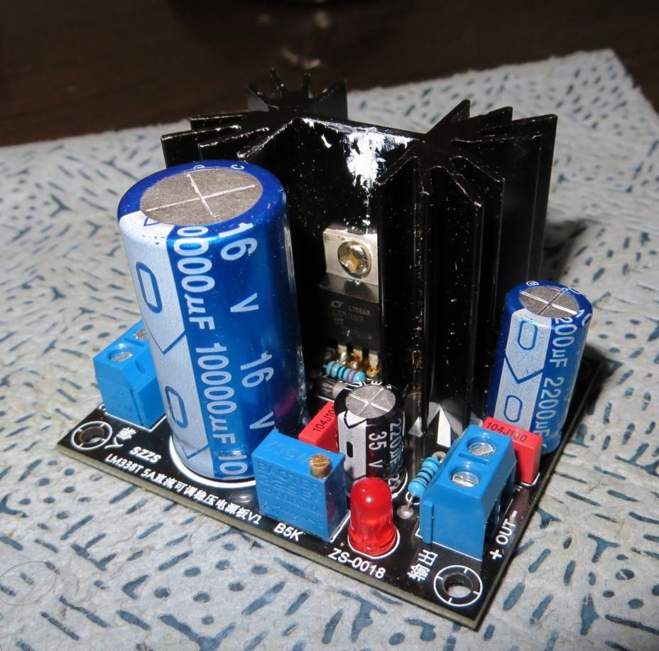

Впаял.... хуже нет , чем перепаивать детали на собранной плате....
Также перепаял конденсаторы Первый поставил 10 000 мкф, выходной 2200 мкф.
При входе 5 вольт переменки - пульсации пробиваются ниже линии стабилизации 2,5 вольта, А при 6,3 вольтах входной переменки - все нормально выпрямляется при перепаянном входном конденсаторе... Без перепайки входного конденсаторы со штатным 2200 мкф -6,3 вольта переменки недостаточно, нужно сильно больше - около 8-9 вольт входного переменного напряжения.
Диодный мост сильно греется - нужно дополнительный радиатор ставить.
Даже с перепайкой LT1083 получилось дешевле, чем сразу покупать у китайцев с такой микросхемой. У них такой блок стоит 1135 рублей ( у разных продавцов по разному, но примерно в эту цену)..
как пример ссылка
https://aliexpress.ru/item/1_594675443.html
Теперь вроде всё собралось и протестировано.
Продолжаю сборку.

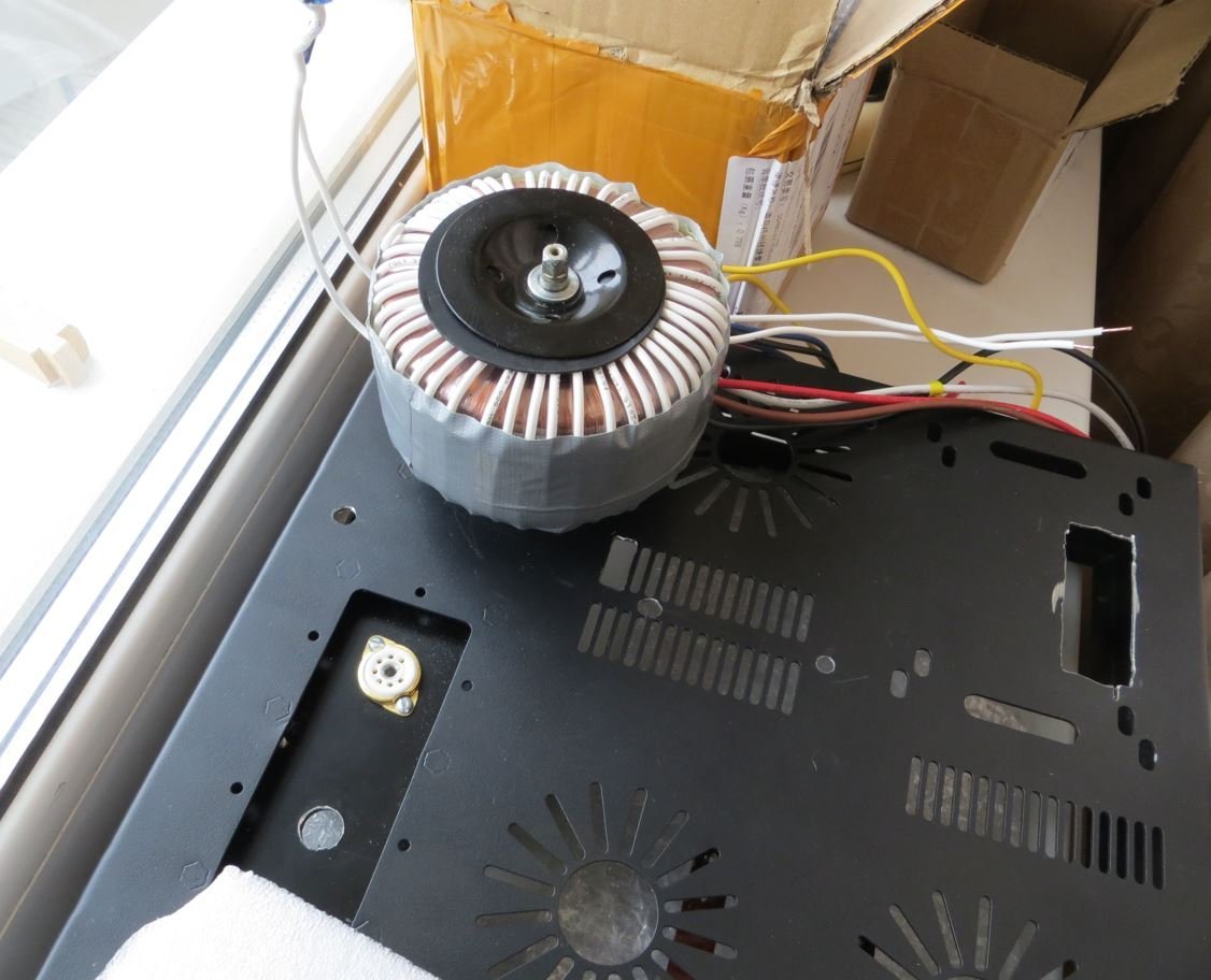

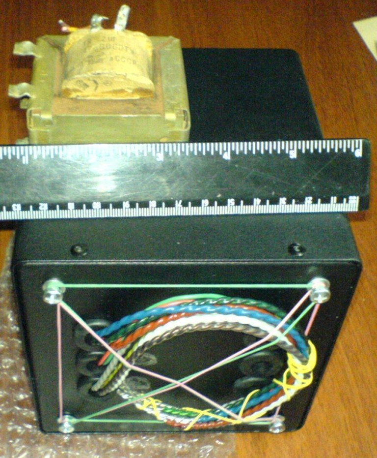

Перемотал обмотки для накала под платы стабилизации накала. Получилось 2 обмотки по 6,9 вольта -3,5А - для ламп 2А3. И 8 вольт под стабилизацию накала первого каскада.
По накалу для 2А3 - под нагрузкой после моста на конденсаторе 10 000 мкф - 6,5 вольт гребёнка (6,5 вольт по тестеру, по максимум пика примерно 7 ,1 вольта). Гребёнка 1 вольт ..... то есть садится в тепло на стабилизаторе 6,5в-2,5в= 4 вольта на 2,5А = 10 Ватт. НА диодном мосте - 1,6 вольта(паспортное)*2,5 ампера=4 ватта. Поэтому поставил дополнительные радиаторы на диодные мосты. Попробовал под нагрузкой- все разогревается, но медленно -за полчаса нагрелось до 60 градусов. Дорожки хилые - также греется и сама плата по дорожкам. Конденсаторы 105 градусов ..... но близко стоят .... не нравится это.
Обратите внимание на фото-платы изначально под LT1083 - надпись на плате около радиатора.
Обмотки по наружи уместились в один ряд. По внуренему кругу - 6 витков вторым рядом. Повод 1,12 мм сечение по меди, покупался как 1 кв.мм. 5 витков на вольт.

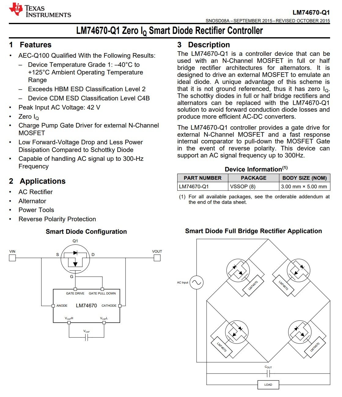

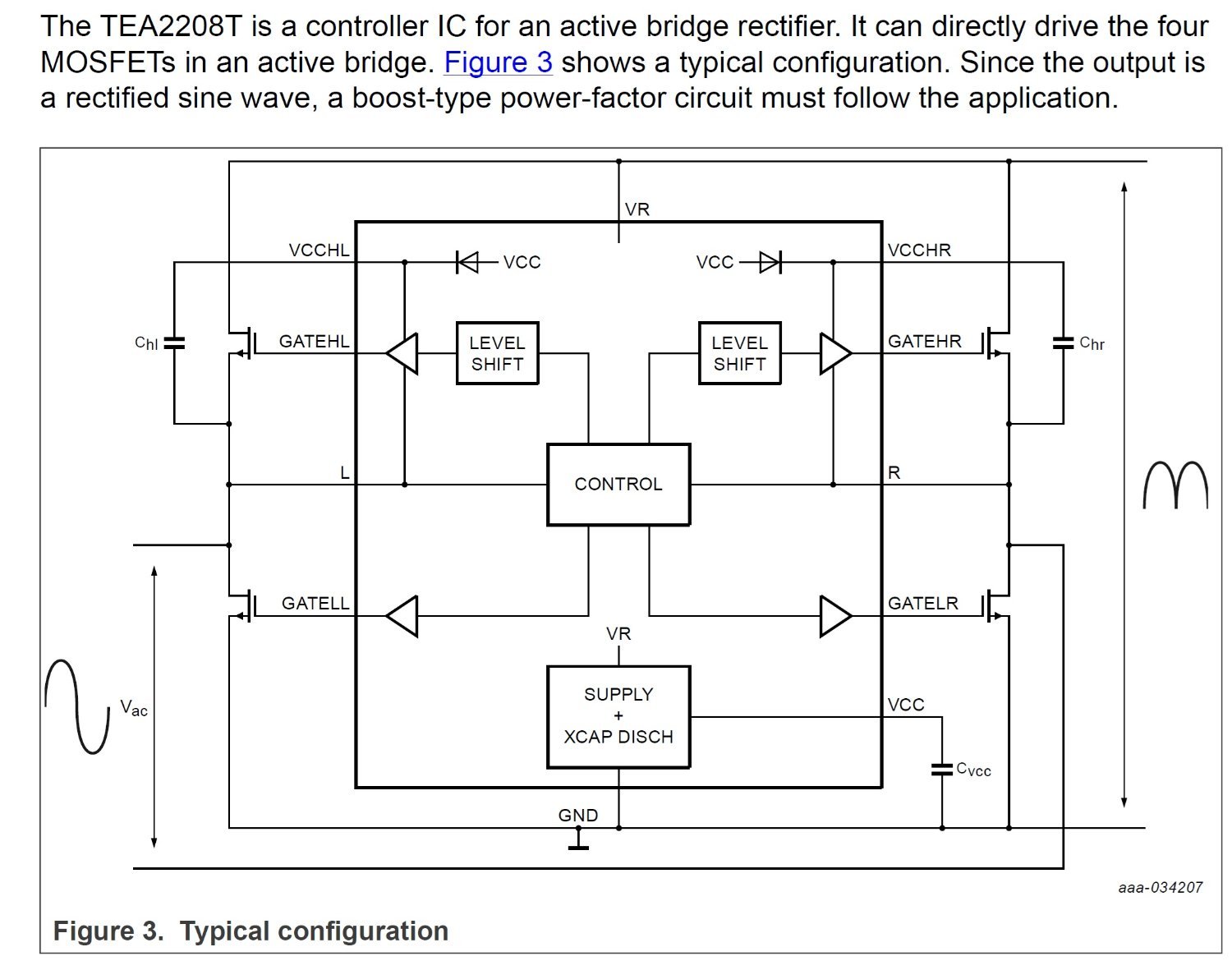

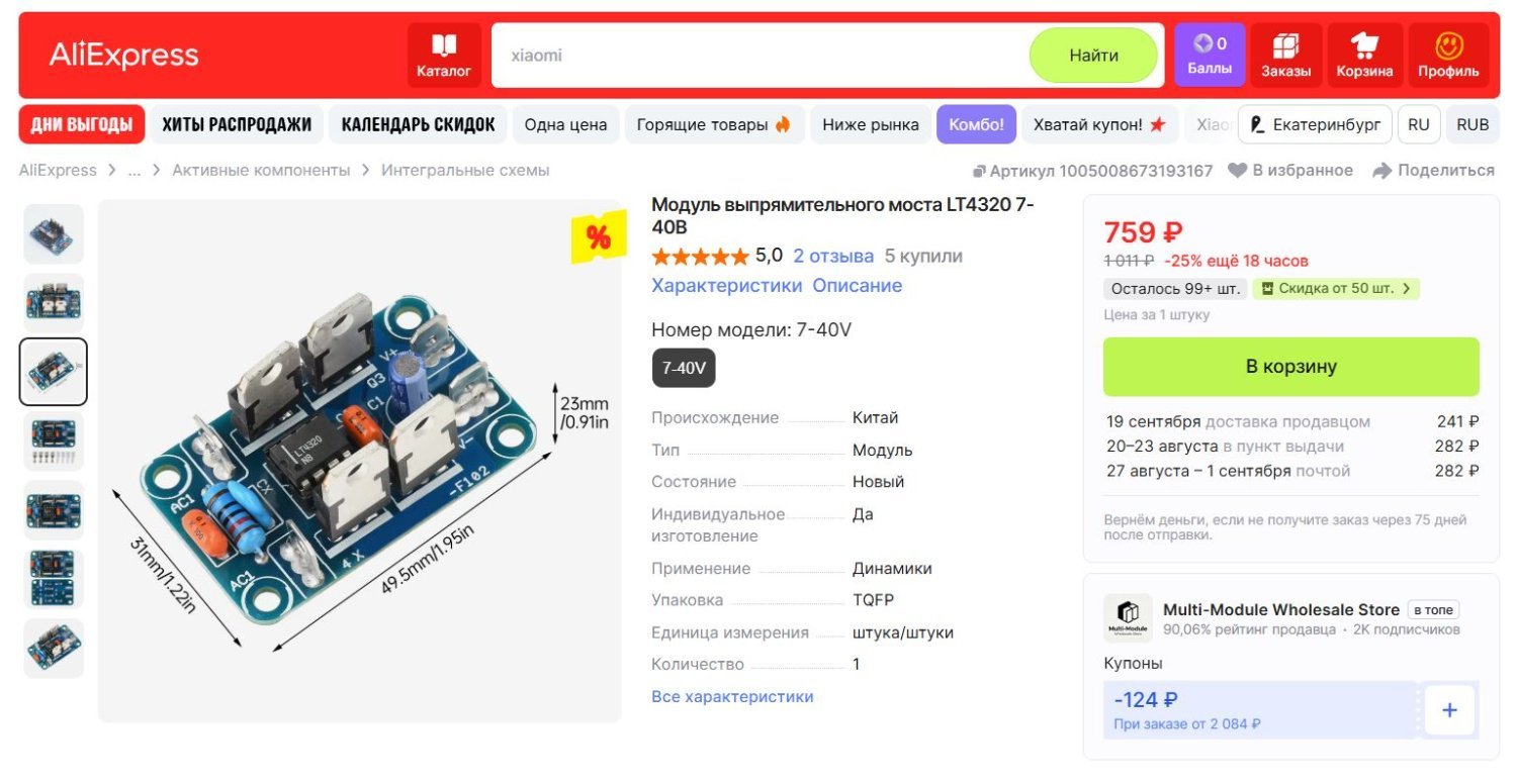

Еще пара центов. Просится идеальный выпрямитель. Мостовой, на копеечном контроллере и 4 полевиках. В двухобмоточном кроме намотки в два провода (по хорошему), еще и завышается действующий.  А при 5 миллиомах будет 75 мВ падения на 15 А пикового, которые, скорее всего, у вас и есть. Будут сотни милливатт потерь. Безо всяких радиаторов греться не будет. Кто только не делает, от филипса до АД и ИРФ-а. На сотни вольт тоже есть.

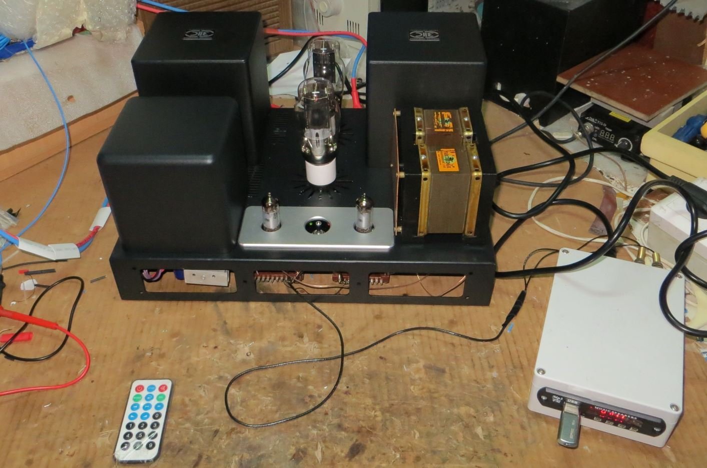

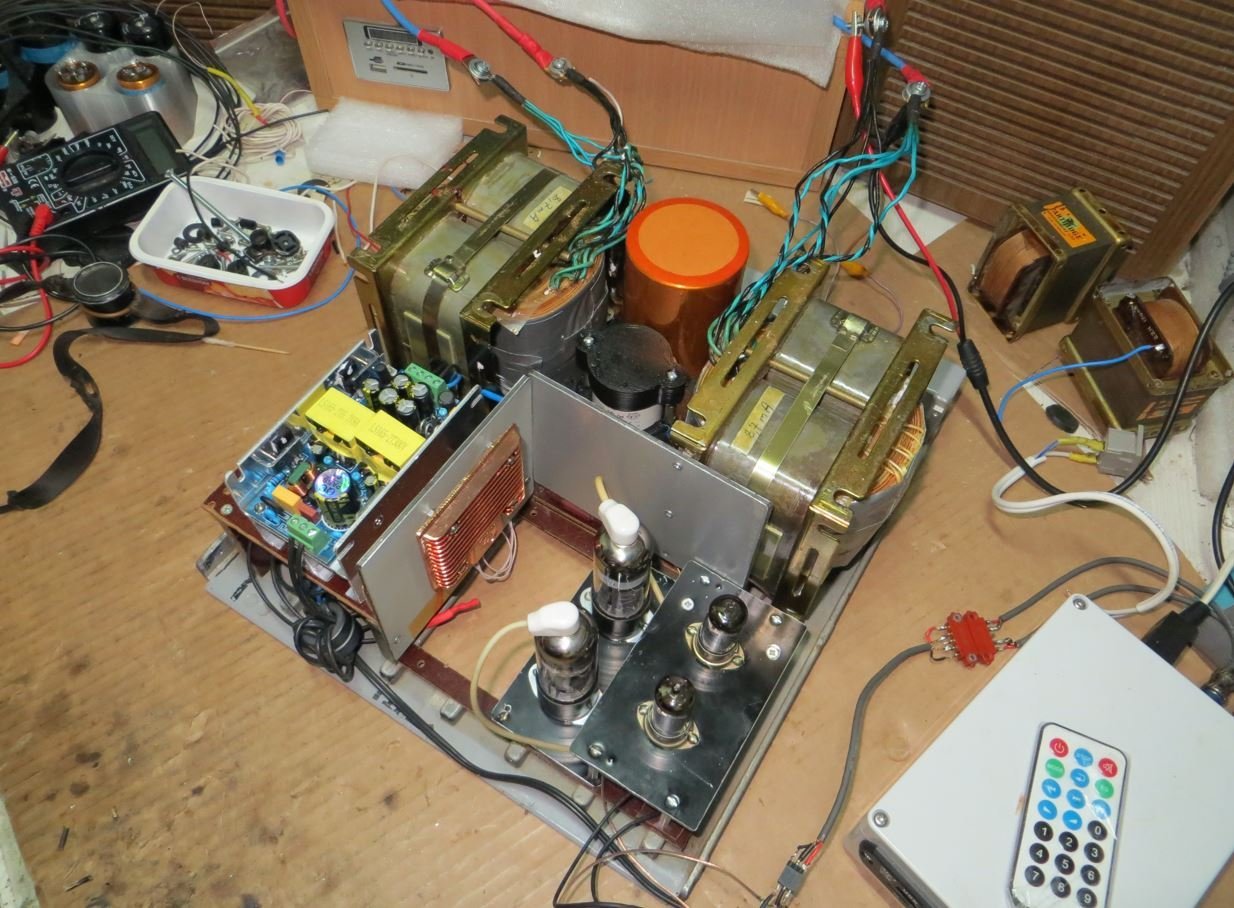

Первый запуск.
Входная группа и РГ не собраны..... Но так легче проверять и подстраивать.
Всё заиграло. Фона нет. На слух нет и по осциллографу нет - только шумы кабеля по максимуму чувствительности показывает..... Но стабилизаторы греются ..... даже стенка корпус рядом нагревается градусов до 50.

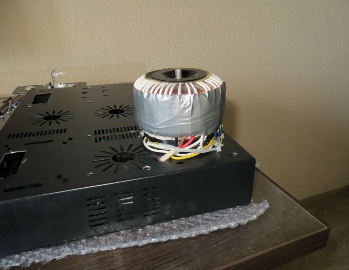

ОЧЕНЬ тяжелый аппарат получился. Переворачивать очень трудно.
Звук отличается от звука с накалом переменкой..... Кристально чистый звук.....
Спаял выход на 4ом и на 8ом. Колонки на 4 ома(3,6 ома реально) .... Звук на Ктр=25.8 идеальный .... на Ктр=18,2 играет ...... но уже слышно, что не вытягивает -есть небольшая деградация звука....
На 4 ома сдела Ктр=25,8. НА 8 ом Ктр= 18,2
Померил напряжения
На 2А3 - катод -47 вольт.
Катод-Анод - 251 вольт.
Накал-2,50 вольта
6ж4п - катод-анод - 52 вольта.
Все напряжения как и планировалось.....
НО !!!!!!!

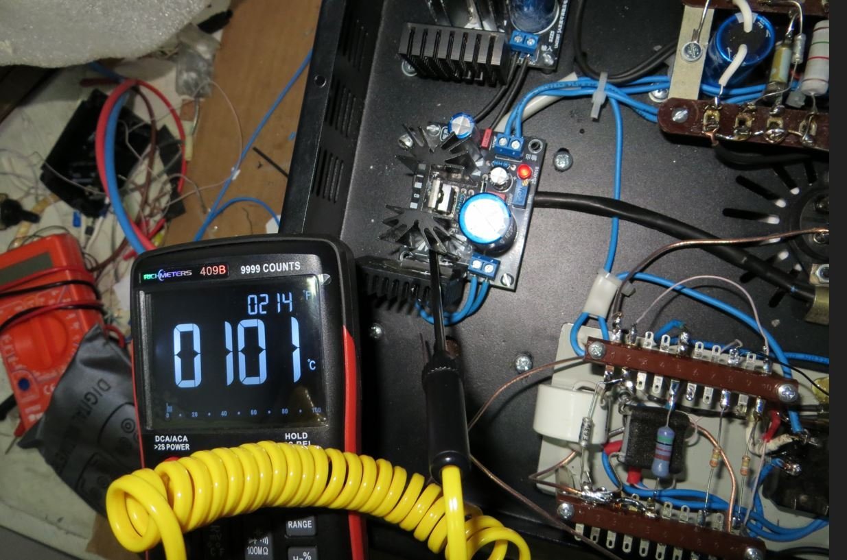

За 40 минут температура на LT1083 - доросла до 102 градусов Цельсия при максимуме 125.
Конденсаторы на корпусе имеют 60 градусов, диодный мост на радиаторе 80 градусов ..... Это при открытом дне ..... и штатно они стоят вверх платой...... Короче эти платы для 2А3 не тянут по температурному режиму ..... да и со штатными конденсаторами не тянут и электрической стабилизации.....
Это всё надо переделывать :smile-02:.
Звук с выпрямленным накалом мне нравится больше, чем с переменным накалом
EDIT
Ссылку на готовую плату можете дать?
А то то, что ищется - отнюдь не копеечное и почему то всё для солнечных панелей.
https://aliexpress.ru/item/1005008673193167.html
https://aliexpress.ru/item/1005012011152231.html

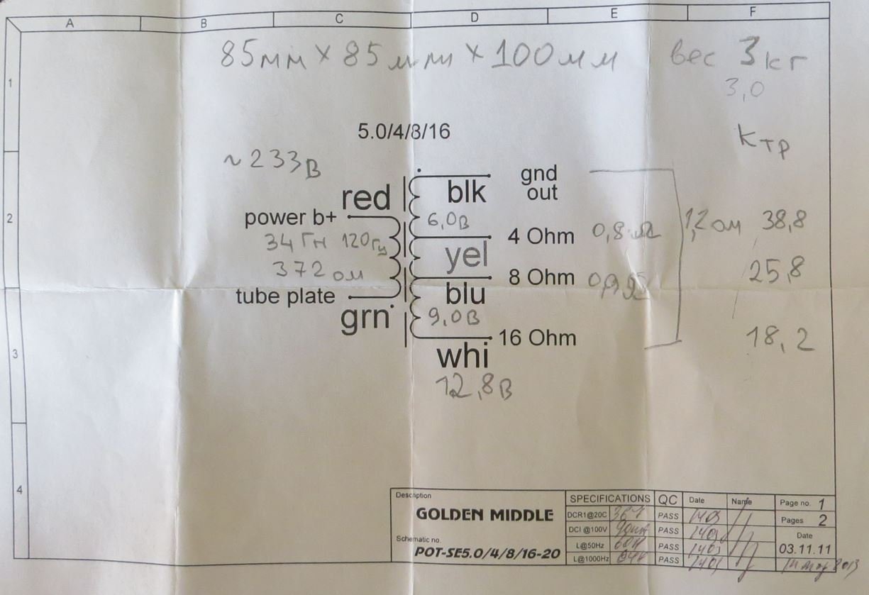

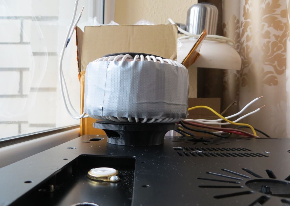

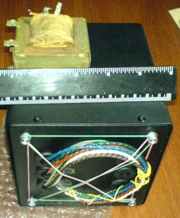

На этикетке 0,8 и 0,9ом это сопротивление вторички?
Паспорт древний, тогда из всех приборов был только тестер
Там нужно вычесть сопротивление проводов самого тестера .... 0,6 ома .... там реально 0,2-0,3 ома ....
Сейчас дома четыре разных прибора, четырёх проводные вообще не измеряют, так индуктивность присутствует, ...... поэтому    такой параметр .- Там вторичка намотана в два провода по 1,5 мм сечением каждый.
По звуку реально играет лучше всех опробованных  - на макете попробовал пар шесть, из них четыре пары фирменных трансформаторов. Это самый большой и тяжелый трансформатор из наличия у меня за все время занятия ламповой техникой.
Спина болит и протестует против этого усилителя.

Видимо нет. Если вы уверены в ПП, разводка там никакая, можно поверху проводами соединить.

но я избегаю китайских торов
У Меня Японский тор, купленный в Японии у производителя . Тор специально под усилитель 2A3..... с запасом под домотку накальных обмоток.

Это двух канальная сборка - но радиаторы стоят те же самые, следовательно, их точно также не хватит на , примерно 14 ватт, тепловой мощности..... Диоды Шоттки - это примерно в 1,5 в 2 раза эффективнее по тепловыделению. Но всё равно может не хватить - ТО-220 - рассеивает 2 ватта и по примерным прикидкам хватает при долговременной работе ....... но как оно на самом деле внутри корпуса будет?
LM338  и LT1083
интересно....у меня такие -

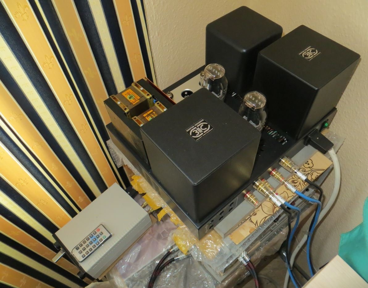

В принципе, усилитель можно послушать минут 40 .... пока радиаторы LT1083 не достигнут температуры 100 градусов по цельсию...... Так как пока не установлено дно , а корпус поставлен на проставки из пенорезины -можно снизу примерно контролировать температуру радиаторов - через 30 минут ещё пальцем спокойно можно притронуться - там градусов 50-60....

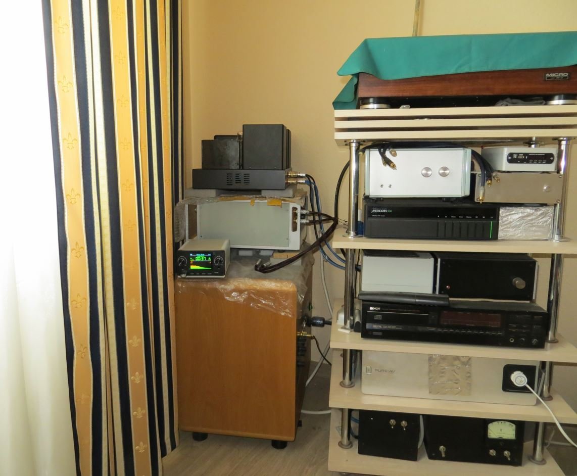

Поэтому перед решением, что делать дальше решил сравнить со своей текущей основной системой - сперва послушал текущий усилитель SE 6ж4п+EL36 TELEFUNKEN в ультра линейном режиме с ИПБ  с акустикой с динамиками от Олега Руллита....
Кстати макет от эт этого усилителя 1 к одному подошёл к усилителю на 2А3 - только панельки для ламп поменял и соответственно другой блок питания был сделан.
Кстати макет 2А3 с питанием переменным напряжением сравнивал с этим SE 6ж4п+EL36 TELEFUNKEN с выходными трансформаторами от Марка Фельдшера ...... тогда преимуществ явных от 2А3 не получил.... поэтому пошёл на переделку на выпрямленные и стабилизированные накалы, установку танталовых сопротивлений в первый каскад.....

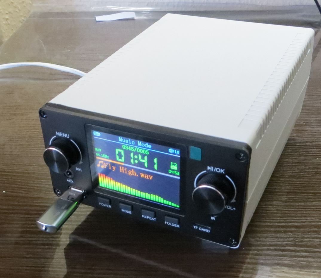

Источник USB флеш плеер. На этом сайте есть о нем ветка - уже много народа распробовало этот источник....
Здесь акустика 7 ом. С Ктр =25,6 (4ома) уровень громкости на данной панельке получился ровно посередине (15 попугаев  - уровень в верхнем правом углу), с Ктр = 18,2 (8 ом) уровень громкости 11 - 12 .
Усилитель с колонками ШП 7 ом с рупорными супер твиттерами (играют выше 14 кГц вторым порядком)  - очень хорошо играет и при подключении к выходам выходного трансформатора  Ктр =25,6 (4ома) и  с Ктр = 18,2 (8 ом).
На 4 ома -супер детальность и кристальная четкость, на Ктр = 18,2 (8 ом) - чуть замазаны детали ЗАТО !! басы стали рельефными они прямо проявились в пространстве и заполнили всю комнату (на 4 омной акустике такого не было). Получаем сходу ВАУ эффект.... При этом детальность всё равно остается на высоком уровне, хоть и уступает подключению на 4 ома..... Я несколько раз переключал выходы......  сильно зависит от качества записи..... Универсально всё таки выбрал   Ктр =25,6 (4ома).
Усилитель SE 6ж4п+2А3  с выпрямленными и стабилизированными накалами первого и второго каскадов, с автосмещением (R катода =740 ом), с танталовыми анодными сопротивлениями в первом каскаде, с межкаскадными - Мундорф алюминий в масле + СГМ3 (серебро в слюде)+ фольговый полистирол........ Переиграл  текущий усилитель SE 6ж4п+EL36 TELEFUNKEN в ультра линейном режиме с ИПБ ....
Конкретно - больше музыкальных деталей, более рельефные басы, более чистое пространство, чуть больше динамики..... Да выходные трансформатор по габаритам больше , чем трансформаторы от Марка Фельдшера ....... Выходные трансформаторы от "Золотой середины", использованные в усилители на лампах 2А3, просто не влезли по размерам в корпус SE 6ж4п+EL36 TELEFUNKEN..... поэтому их там и не использовал.
Как итог звук нравится и схема выпрямления накалов работает, нужно только радиаторы побольше поставить и возможно заменить диодные мосты на выпрямление из диодов Шоттки ..... или из "идеальных мостов" на основе управляемых микросхемой транзисторов..... Но общее тепловыделение - около 20 ватт все равно выделится ....... на модули входит по 6,9 вольта переменки два по 2,5 ампера .. разница с накалом переменкой - 6,9 вольта -2,5 вольта = 4,4 вольта х 5 ампер = 22 ватта(по двум каналам общее -выпрямление и стабилизация) дополнительной мощности, которую требуется сбросить в тепло в процессе стабилизации напряжения накала.

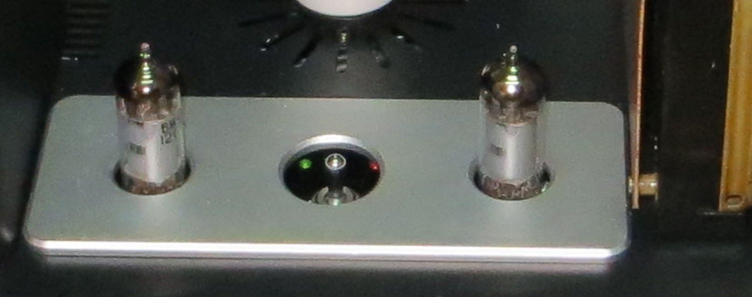

Скрытые светодиоды - индикация накала и анодного напряжения в нише выключателя анодного питания.
Звук нравится и схема выпрямления накалов работает, нужно только радиаторы побольше поставить и возможно заменить диодные мосты на выпрямление из диодов Шоттки ..... или из "идеальных мостов" на основе управляемых микросхемой транзисторов..... Но общее тепловыделение - около 20 ватт все равно выделится ....... на модули входит по 6,9 вольта переменки два по 2,5 ампера .. разница с накалом переменкой - 6,9 вольта -2,5 вольта = 4,4 вольта х 5 ампер = 22 ватта(по двум каналам общее -выпрямление и стабилизация) дополнительной мощности, которую требуется сбросить в тепло в процессе стабилизации напряжения накала.

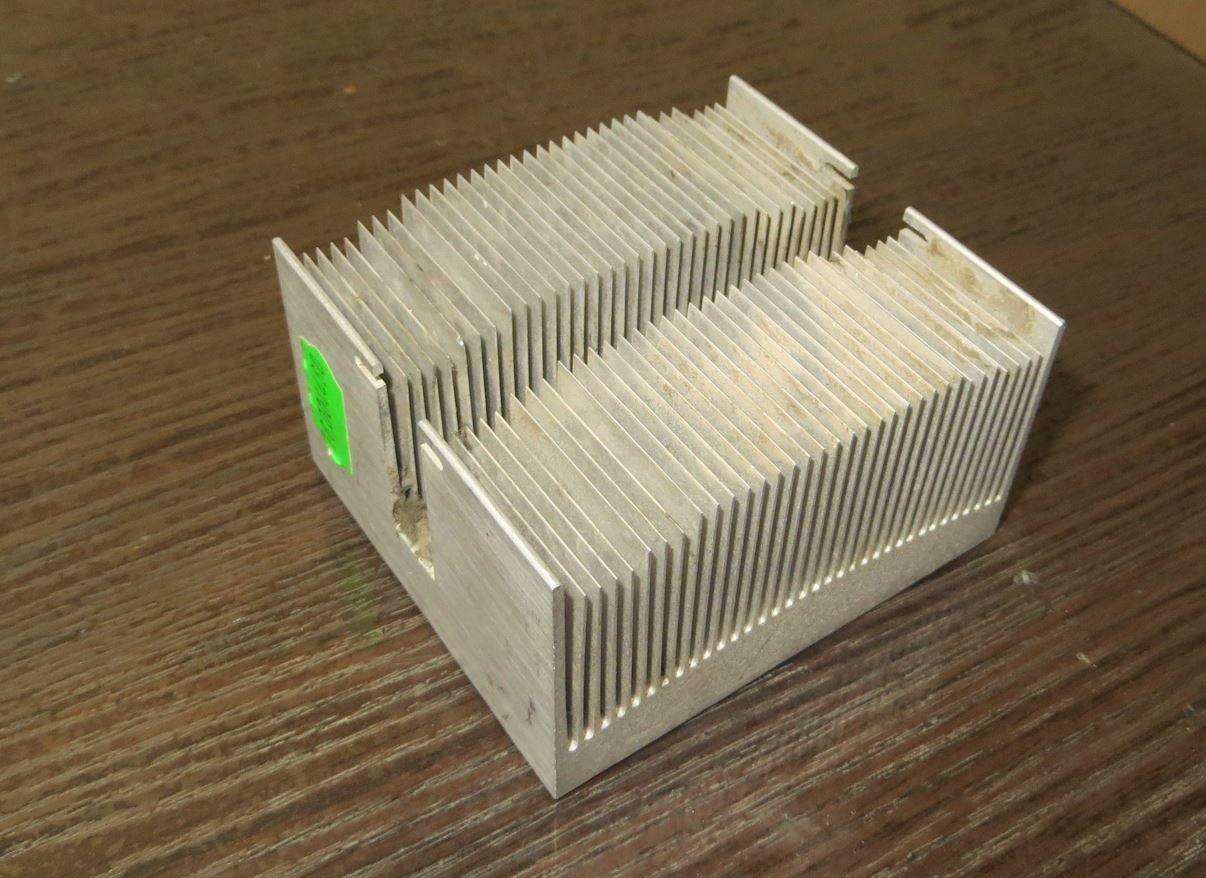

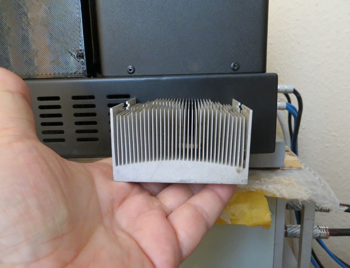

Как вариант такой радиатор от процессора компьютера- 66 ребер по 3см х 3 см  = 9 кв.см.  х 66 ребер х 2 стороны = 1 188 кв.см + основание 7,5 см х 7,5 см -  Итого 1240 кв.см.
Два варианта размещения : снаружи - но портится внешний вид(колхозинг) и внутри корпуса, но хуже охлаждение.014-4SE642308082026.thumb.JPG.b5437d000dce7a12ed9e1fb54c0e3c7d.JPG 014-5SE642308082026.thumb.JPG.aa615a09194aab076650095c5f40aab1.JPG  Пока такие мысли.
От процессора радиаторы только с курьером работают эффективно. Естественного движения воздуха через него не будет, особенно ребрами вверх.

С теплом можно бороться путем снижения "дельты" между стабилизированным напряжением и входным напряжением - снижение на 1 вольт даст минус 5 ватт тепловых потерь, а также даст снижение нагрузки на силовой тор.....Похоже в колпаке ему "душновато" нужно отверстий насверлить в невидном месте в колпаке - колпак градусов до 40 нагревается .... а он с силовым тором и не соприкасается.
Короче думать нужно.... собрать схему на диодах Шоттки и TL431 и транзисторе для стабилизации и посмотреть насколько удастся снизить входное напряжение.  Надо в запасах откопать аналогичный тор и на макете "покатать" вопросы стабилизации накала...... Не доделал на макете -значит придётся на усилителе косяки править.

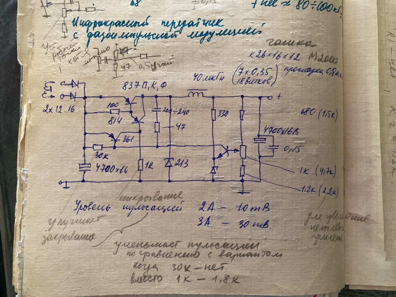

IMG_2811.thumb.jpeg.e9a86572af4a52d6f2364a0ec0fec0f6.jpegГораздо проще сделать импульсный стабилизатор понижающий и запитывать его от 9-12-15 В
Как-то в 90х было нужно 5В3А одним пучком , вот там такой импульный стабилизатор отлично сработал. Нагрев минимальный , как и радиатор см 50 кв.
Есть даже печатка от него, много их делал.
Одно плохо, близка к звуковой. :)
Сейчас всяко есть и более продвинутые. Плюс - нет связи сетью 220.
