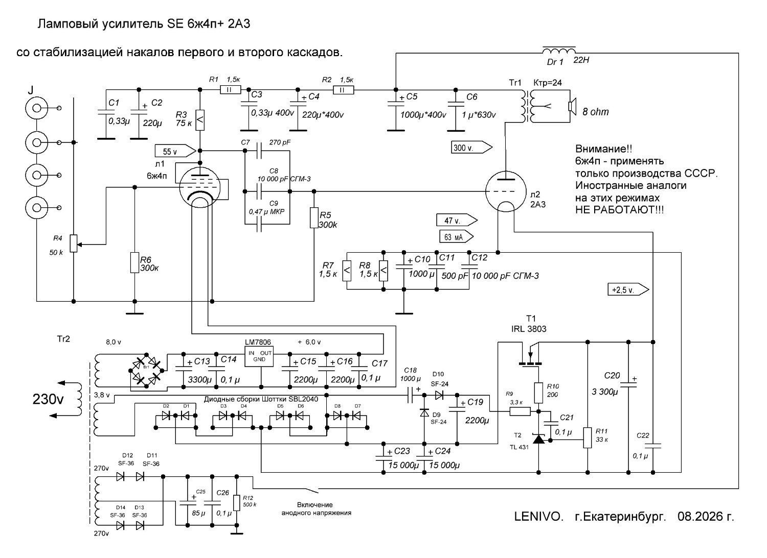

1 час назад, Алексей сказал:

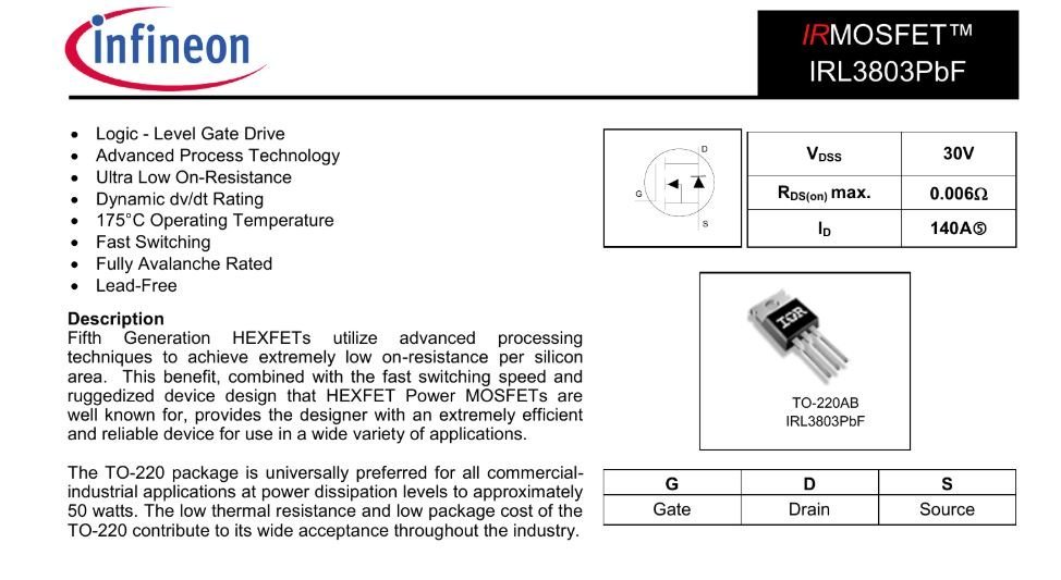

И наверное не очень хорошо, если ёмкость после стаба больше, чем до стаба. Обратно включенный диод со входа на выход стаба спасет в непредвиденных ситуациях. Ничего не стоит, но не повредит, имхо.
Там диод встроенный. Он почти во всех МОСФЕТАХ есть. На схемах его обычно не указывают, чтоб не вводить в заблуждение- почему на схеме диод есть , а на плате не припаян.
27 минут назад, Алекс сказал:
Понятно, значит только на микрофонах, но там и амплитуды нет, а здесь надо выдать 40 вольт как с куста, а где их взять если анодное 55, ну и что за порево будет на выходе у 6ж4 с нулевым смещением?
 короче, не схема а шляпа.
P.S.
Раньше тут бились Лаптев с Хрюном по номиналам катодных резисторов, в схеме где что так что эдак всё равно будет режим в норме, а тут просто тоска от ляпов, собственно что можно ждать от вкуса если от микроволновки выходники играют норм)))
То есть ВЫ "Троль" и судить о вас я буду - как вы сами о себе написали в профиле - "Тапок с бантиком".
36 минут назад, lenivo сказал:
Я накальный стаб первой лампы имел ввиду, но скорее всего там это не сильно важно, просто где-то в голове засело, что после стаба не ставят ёмкость больше,чем до.
В любом случае поздравляю с завершением проекта!

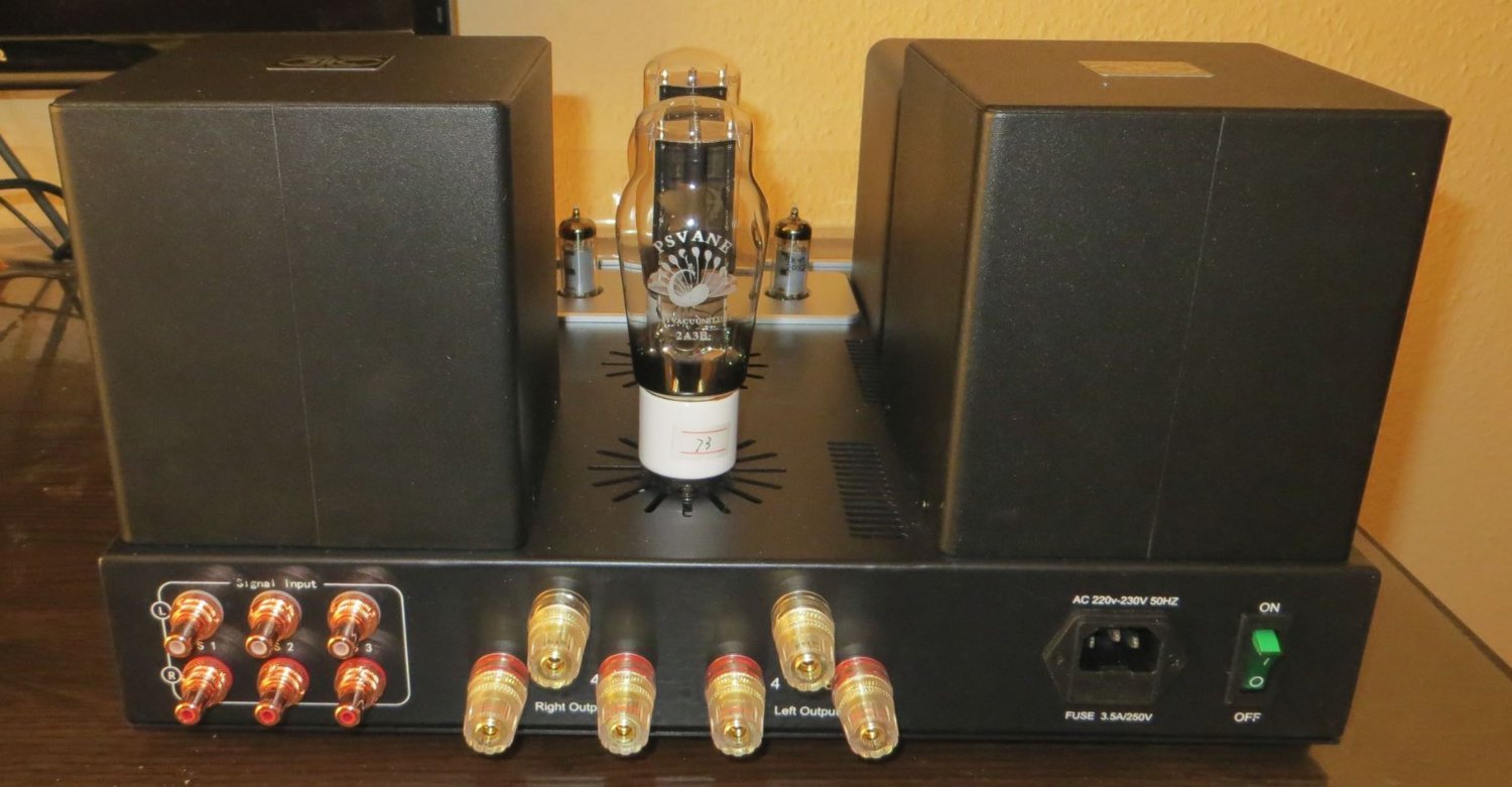

В 21.08.2026 в 08:28, lenivo сказал:
Проект завершён.
Поздравляю. Меандр 5 кГц с выхода усилителя на нагрузке покажите?
1 час назад, ДимДимыч сказал:
Лучше 10кГц.
а в чём прикол, может сперва с дохляка 3 ватта снять раз все режимы по протоколу)
10 часов назад, ТаргеТ сказал:

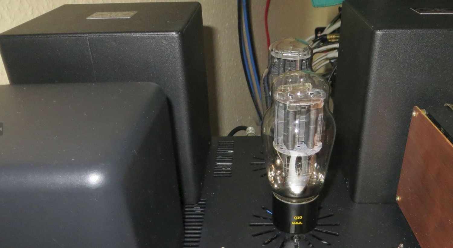

У меня второй день спина болит после тягания данного усилителя на штатное место...... Прошу извинить, но обратно на стол для пайки не потащу..... Ранее выкладывал какие то измерения в этой ветке ...... По звуку то изменений нет, переделывал только тепловой режим работы стабилизатора.
Сейчас вот поставил лампы винтажные лампы 2А3 Райтион
Китайские
HI-FI PSVANE играют детальнее и копают басы глубже, Винтажные за счёт чуть более размытого баса дают РЕЛЬЕФНЫЙ ЗВУК....... Те и другие хочется просто слушать и не выключать.
Получается нормальная такая альтернатива винтажным лампам. Самое главное, чтобы приехали нормальные лампы. С Китайцами всегда можно нарваться на некачественную подделку или пришлют не то, что на картинке заказа.

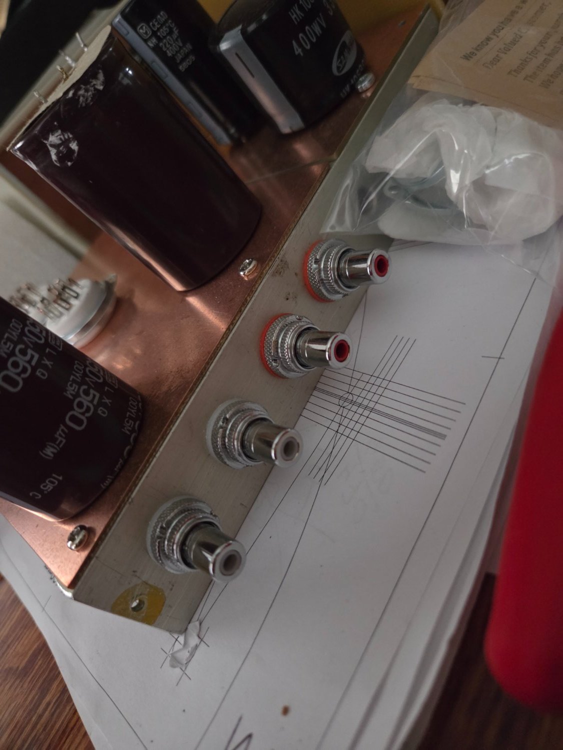

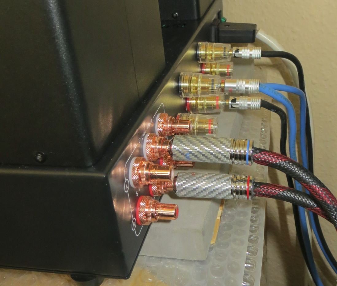

Красные входные RCA разъёмы довольно симпатично смотрятся. Но затягивать гайки на них не удобно.
1 час назад, lenivo сказал:

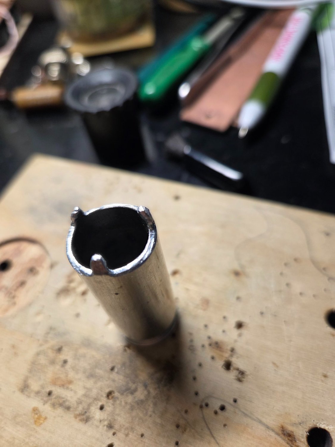

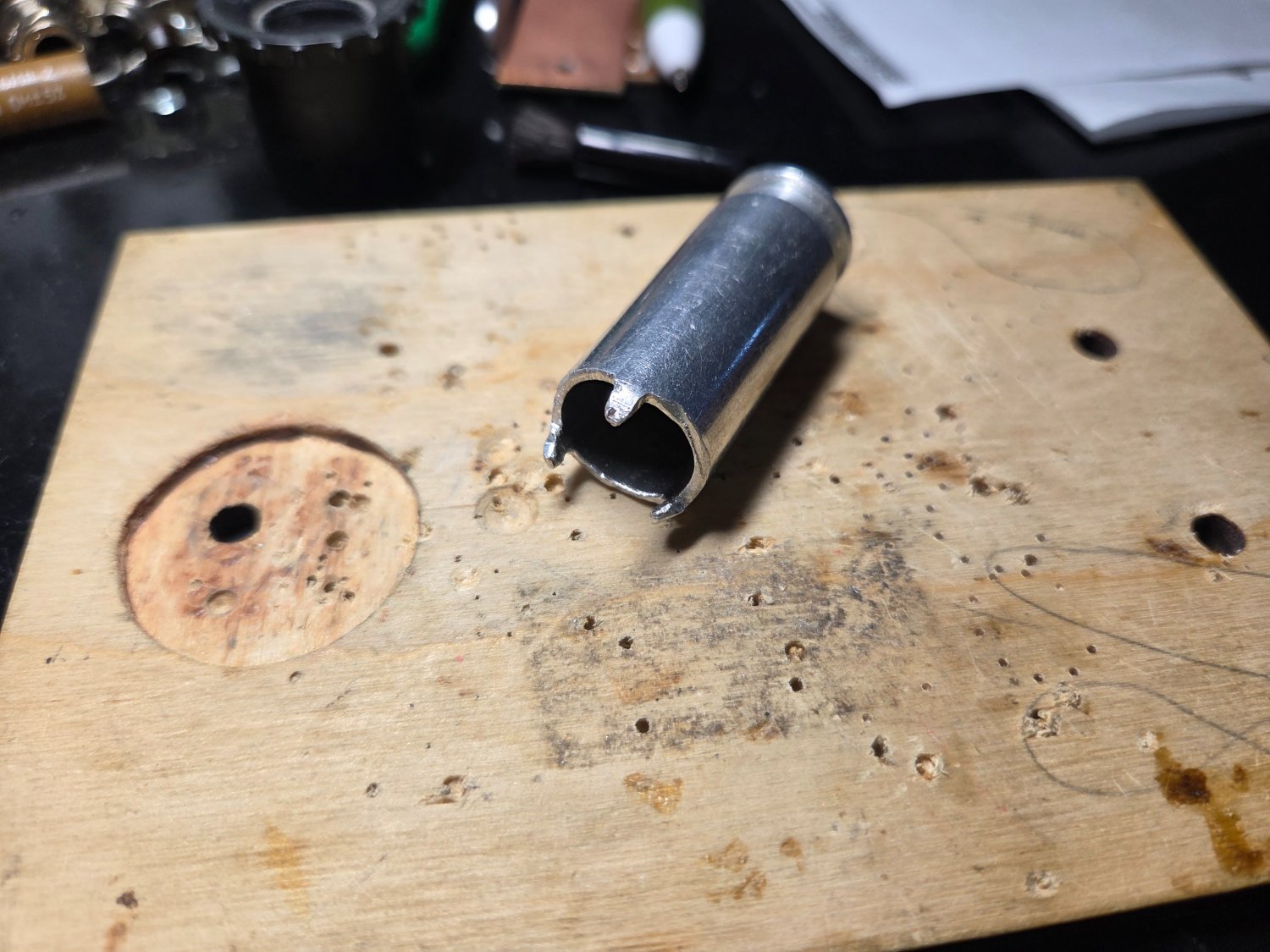

купил штук 20 и более мамины тюльпаны. у продавца спросил ключик продай, он его и невидал. им только продать, а как Вы будете крутить их не интересует.  пришлось смастерить из подручных.и забыть.

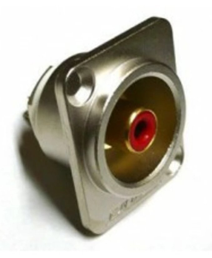

 Я давно перешёл на разъёмы в чашках, и теперь на торчащие смотрю с недоумением.
А можно фото с чашечками?
4 минуты назад, rash061 сказал:
Только что, rash061 сказал:
обоснуйте пожалуйста, если не сложно.
чем они лучше.
чем они лучше.
Не торчат, не прокручиваются, легко меняются на XLR, джеки и т. д. Да и выглядят аккуратно. Выпускаются профессиональными фирмами, а не непонятными конторами.
18 минут назад, Stan Marsh сказал:
если будет страдать звук, я согласен запаять напрямую. Любой каприз для хорошего звука!
25 минут назад, Stan Marsh сказал:
спасибо, я уидел. И что в них такого?
Согласен, мы хотим сделать красиво, но если страдает звук. Я нарушаю эту красоту.
нас учили хорошие преподаватели, всегда помню меньше разьемов недежнее техника.
2 минуты назад, rash061 сказал:
Так тут такой же RCA разъём, один. Просто закреплён в чашке.
1 минуту назад, rash061 сказал:
я заметил он просто утоплен , а чем лучше?
для звука.
