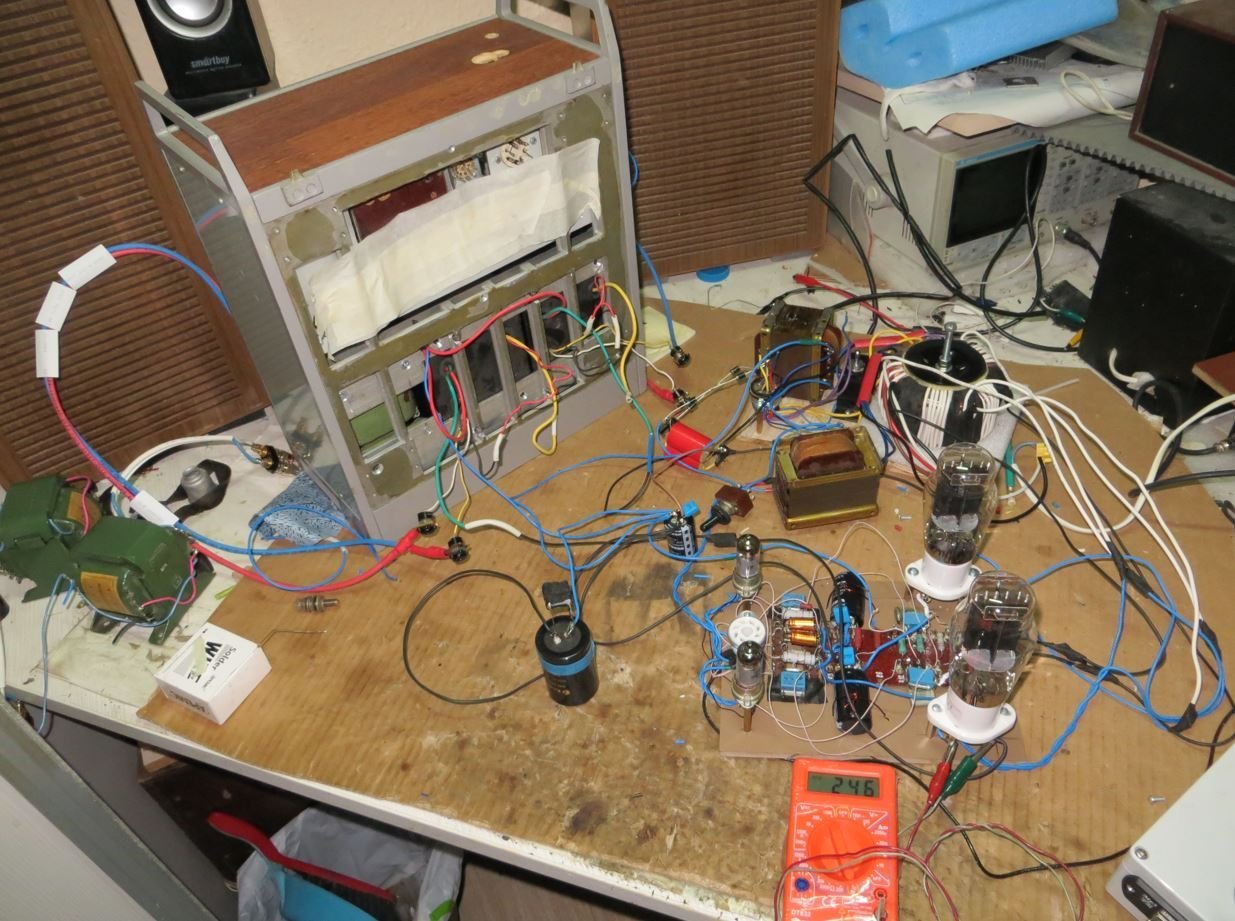

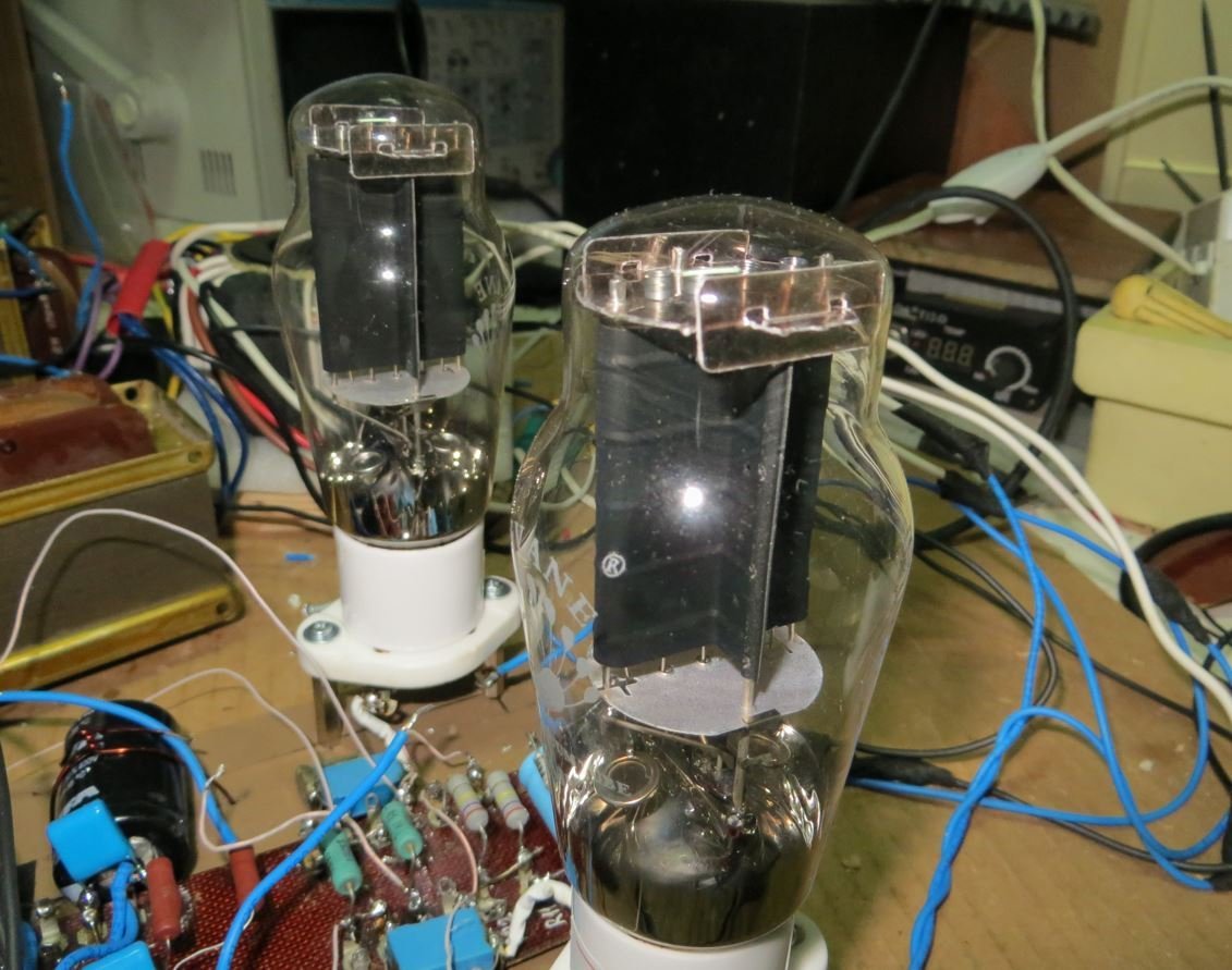

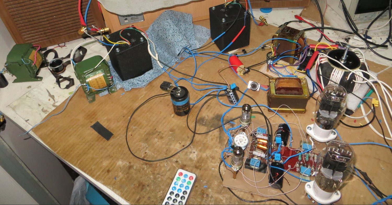

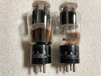

2А3B  Hi-Fi PSVANE с черным анодами.... попытался сфотографировать....

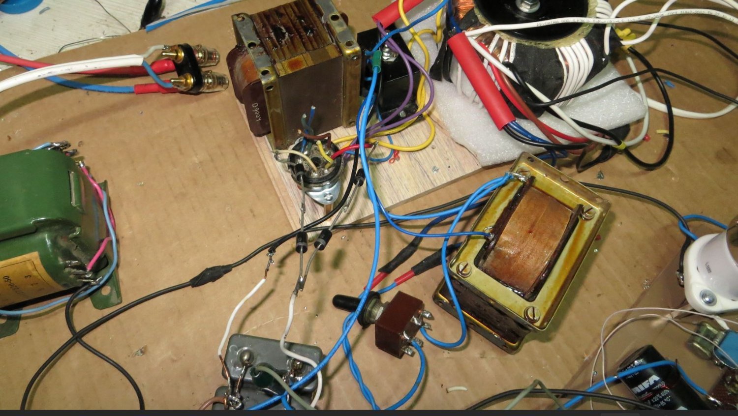

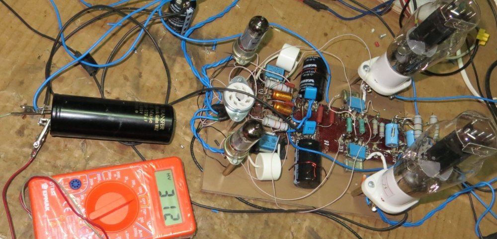

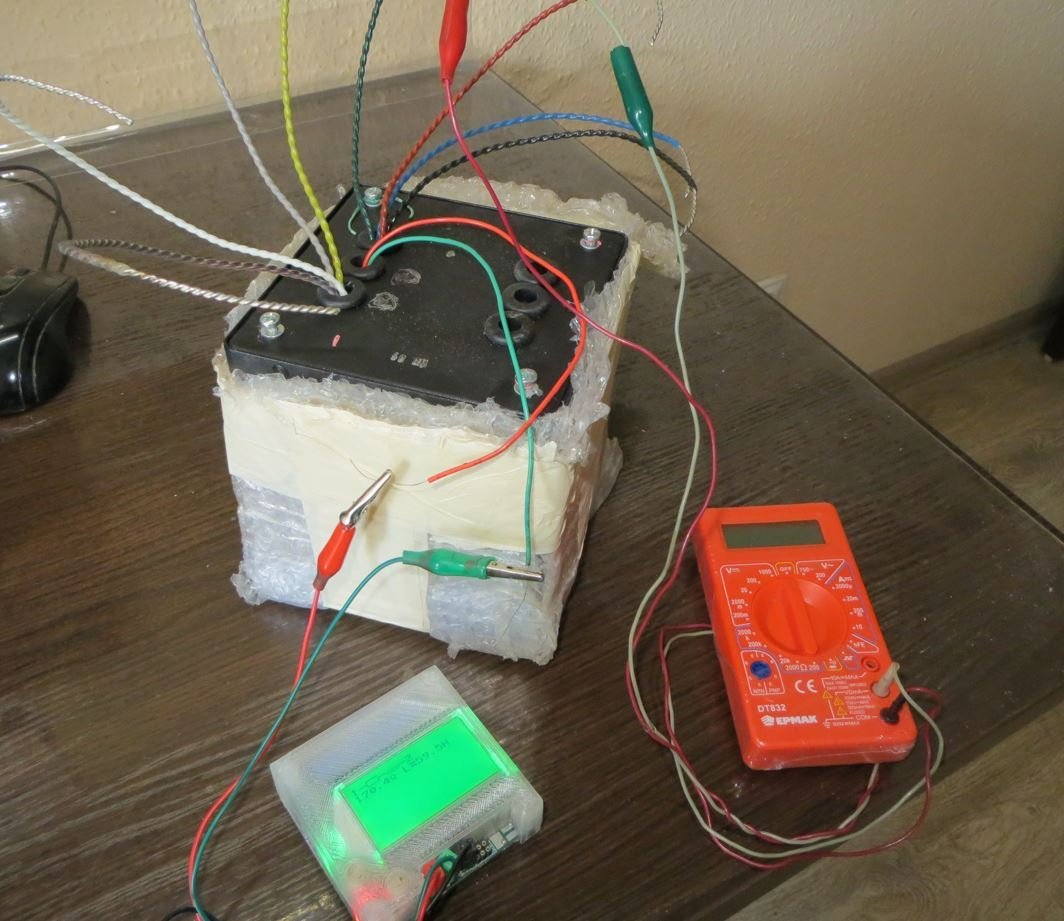

Начал подключать разные выходные трансформаторы

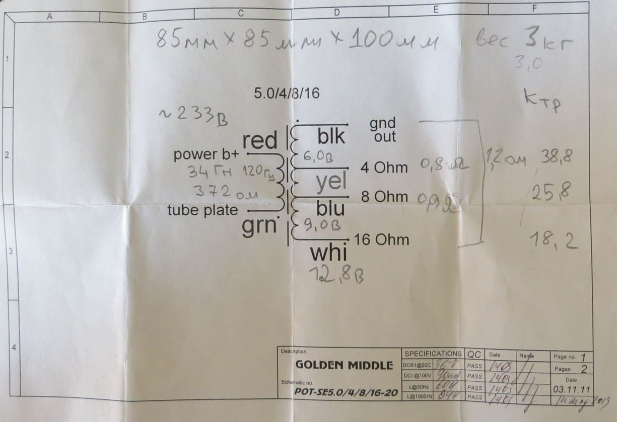

Трансформаторы от "Золотой середины". 5к/4/8/16ом.
34Гн против 17 Гн.  372 ома первички против 28 ом первички ТПП. Падение 15 вольт против 3 вольт на певичке ..... чуть меняет рабочую точку 2А3....
Сперва подключил на тот же Ктр, что и ТПП были. вывод на 8 ом (Ктр = 25,8)....Потом переключил на отвод 4 ома - (Ктр = 38,8)....
С подключением на выход 4 ом звук мне больше понравился.... Громкости пришлось добавить, но усиления всё рано хватает....... но на самом максимуме с источником  с выходом 0,125 вольт запаса по громкости почти - (запас 5 градаций регулятора мощности). На тихих записях выкручивать надо на максисум.
Звук на трансформаторе более "темный" больше основательности больше баса и "мяса", но ВЧ и локализация по сравнению с ТПП хуже....... Ну и по нагрузке на лампу - Трансформатор от "Золотой середины " вот эта модель    ............. тяжеловата для 2A3.    Хотя звук вполне достойный..... Но нужно,  чтобы разыгрались.

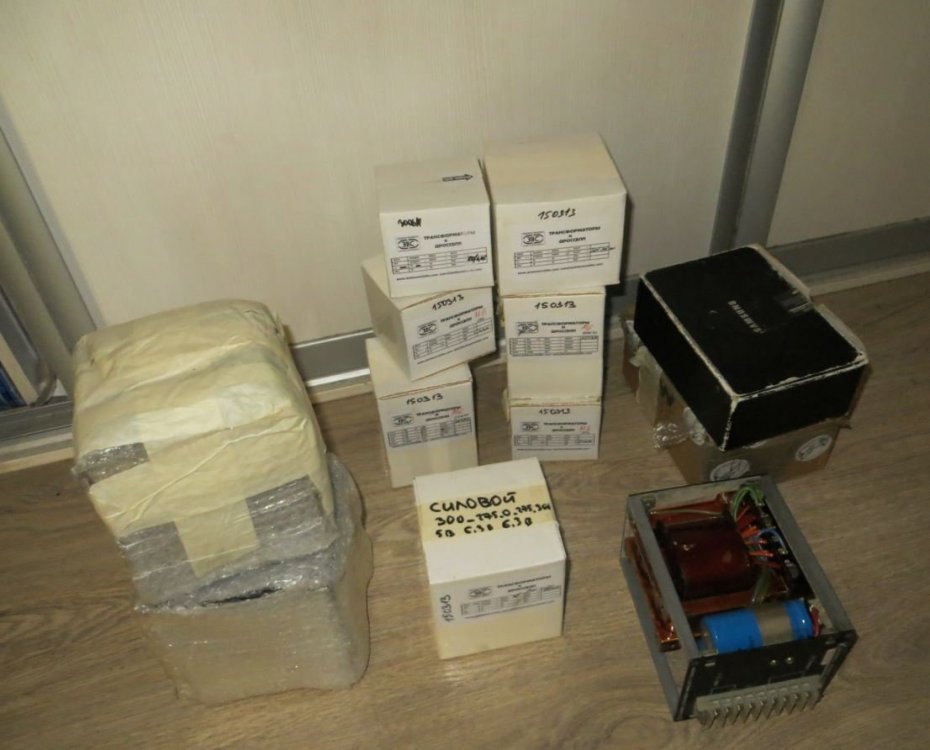

Как бы у меня есть ещё две пары выходных трансформаторов от "Золотой середины" - которые сейчас можно попробовать ........... но они в два раза и в четыре раза больше и тяжелее вот этих. Хотя вот эти больше ТПП в полтора раза и тяжелее в три раза.
И соглашусь..... это трансформаторы для пентодного режима ..... нашёл cdjb записи их заказывал для однолампового однокаскадного пентодного усилителя на 6п15п/el83 - но на тот усилитель встал выходной трансформатор от Хошимото...... так как приехали раньше.

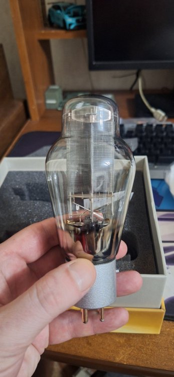

В 27.06.2026 в 14:15, lenivo сказал:

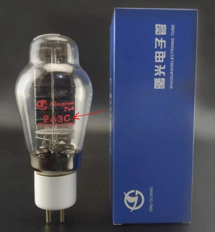

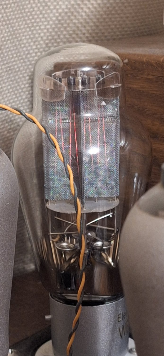

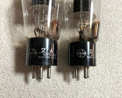

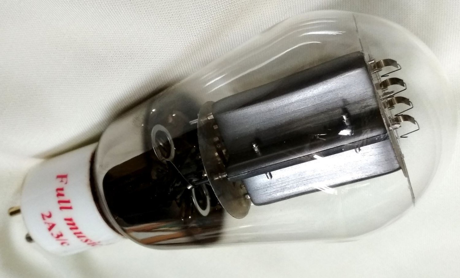

Китайцы делают 2А3 с сетчатым анодом...
https://aliexpress.ru/item/1005010013503243.html
Не слышал таких ламп, но вроде как считается, что это хорошо для звука....... но вроде должны быть другие характеристики........

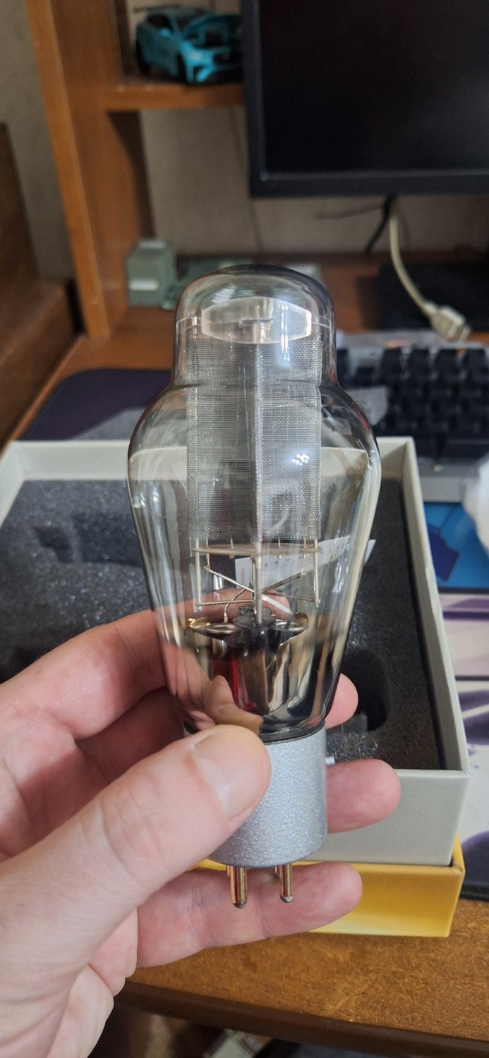

Отличные лампы, звук плотный, объемный, долго перебирал я 2А3 Китай, Америка, 2С4С и другие KR Audio Рефлектор. Эти стали фаворитами в звуке для меня. Купил пару месяца 3 прослушки, ну и до кучи взял в запас еще, уж очень душевно
52 минуты назад, maximka сказал:

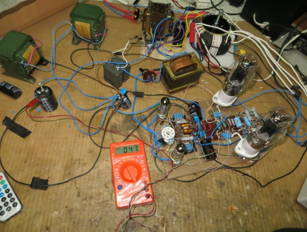

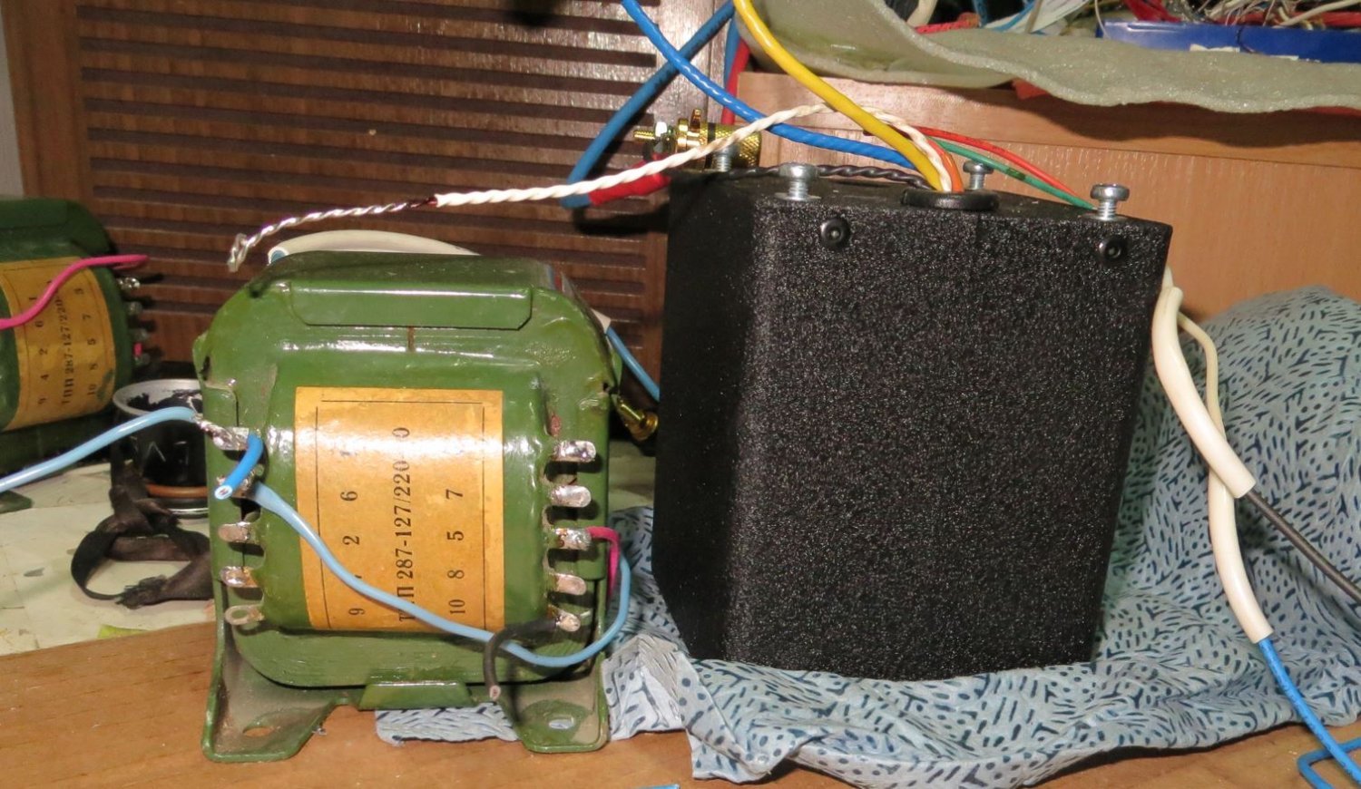

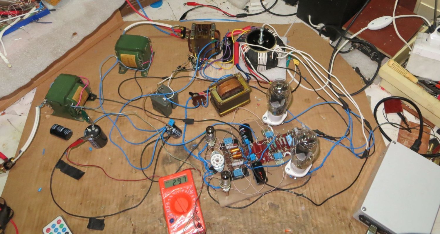

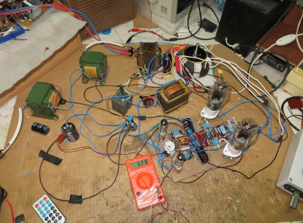

Подключил другие выходные трансформаторы ........

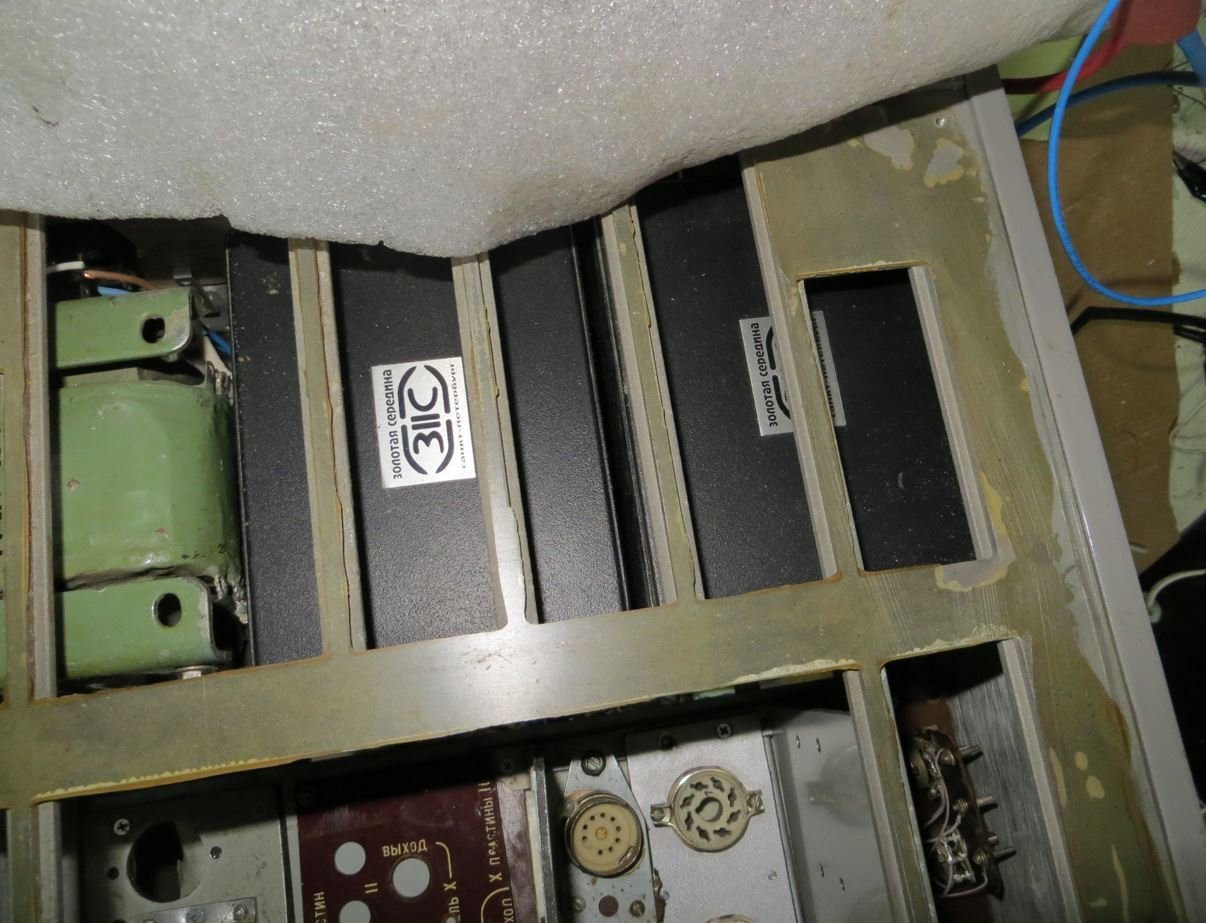

По габаритам больше ТАН107.
Жаль корпус маловат лампы 2А3 -по высоте с панельками не входят. 2 см не хватает.  Переделка под другой драйвер...... всё снёс, а потом на всём другом другой усилитель собрал....
Трансформаторы - первичка 287 ом 90Гн.
Вторичка  Ктр =23 и 19  (0,3 и 0,5 ома).
Лампа хорошо попала в номинальную рабочую точку.
Вот тут всё очень хорошо..... И с ВЧ и с басами - (на самых низких басах уши закладывает)
На обоих вторичках хорошо играет..... Но нюансы разные .... на 4 омной ВЧ больше - как будто посреди оркестра сидишь всё вокруг тебя, на другой 8 омной усиления побольше, звук чуть темнее ВЧ меньше, зато баса побольше ..... Выхода тестового источника (0,125 вольта) хватает с обеими вторичками. И есть запас по громкости... Даже затрудняюсь выбрать на какой лучше играет....  Столкнулся на 8 омной вторичке.... акустику передаливает на басу - надо уменьшать громкость .
Если сравнить с ТПП .......... то обошли сходу - по масштабу, по объемности звука и по наполненности басов. Контроль акустики с этими трансформаторами очень хороший.

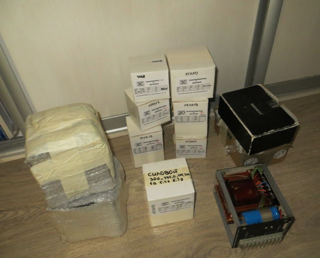

И к тому же у меня много трансформаторов от Золотой Середины....
Вот только часть.....чтобы отрыть нужные.......
Отрыл, а сейчас ещё найти данные на них...... 170 ом 60Гн, и четыре обмотки по 3,3 вольта. Вот и все данные.

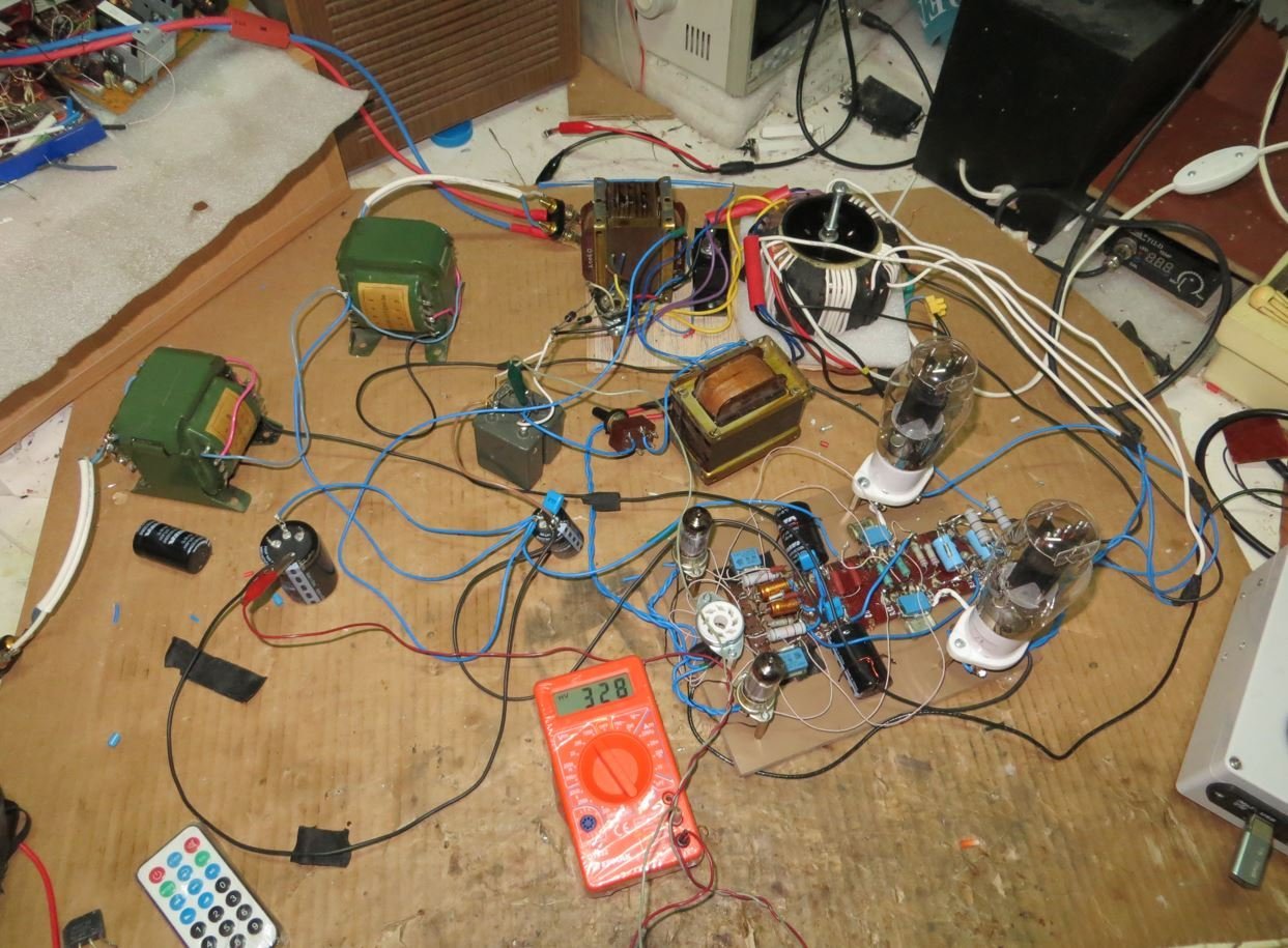

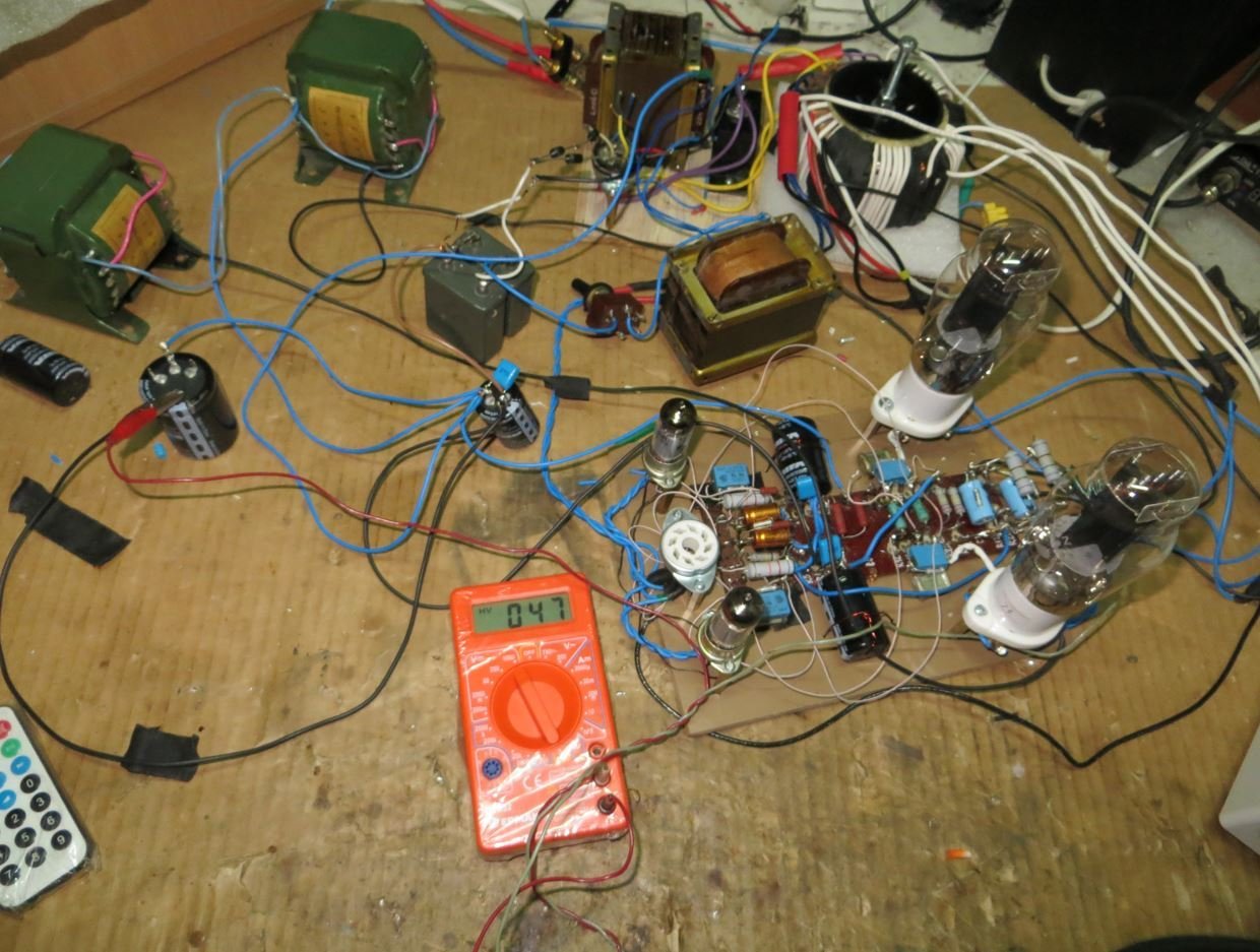

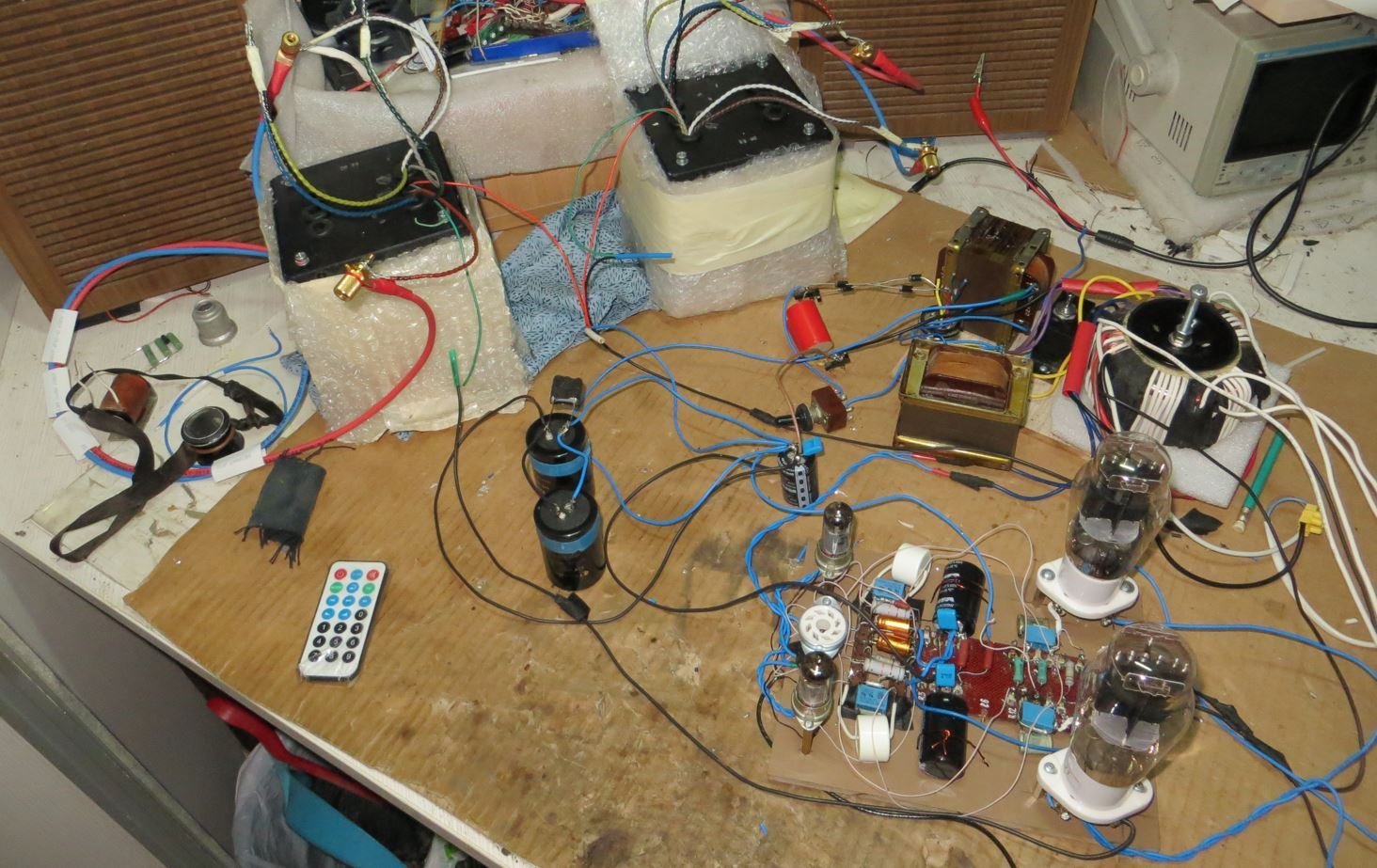

Макет и сделан, чтобы вволю потестить разные запасы деталей.
Пока здоровье есть, то почему бы не потестить.
Кроме трансформаторов - я тестил режимы ламп, потом спаял несколько разных схем с разными лампами первого каскада.  Потестил с пяток разных 6н8с и 6SN7 /
Потом переделал на двухкаскадную схему с пентодом в триодном режиме ,Думал спаять первый каскад в пентоном режиме.

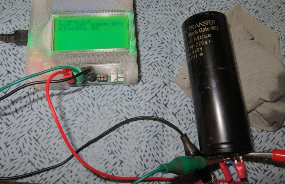

Потом тестил марки резисторов. Потом тестил неполярные конденсаторы - достал МБГО, МБГЧ и сравнил с современным красным МКР - Аудиофиллер, потом тестил электролиты, только потом перешёл к тестам трансформаторов....... По трансформаторам решил выложить хотя бы фото..... Опять НИз-зя...

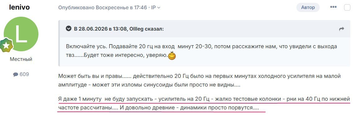

2 часа назад, Ollleg сказал:
Элементарные вещи просчитать не смогли, 20гц на выходе замеряли с включёнными колонками!!! Это же полный п-ц.... Что намеряли, зачем? Резистор в помощь никак?
Вот и всё. Как есть.
Сами напросились.

Я ещё ни одного проводка не спаял - от вас уже пошёл накат негатива в этой теме..... перечитайте с самого начала. Я не понимаю, почему у вас по отношению ко мне такое предвзятое НЕГАТИВНОЕ отношения.

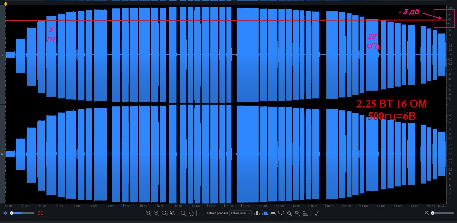

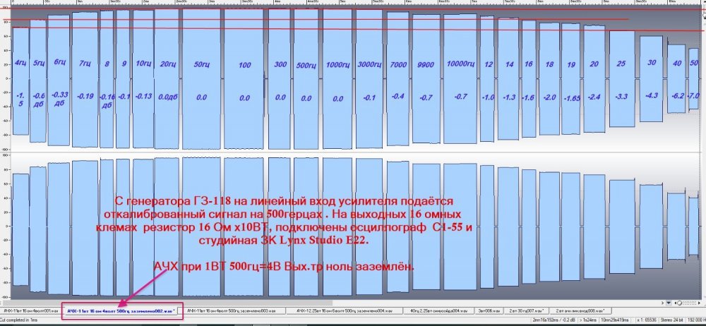

7 часов назад, Владимир-П сказал:
По ТВЗ: интересны будут цифры завалов на краях диапазона именно в усилителе.
Из общего понимания базы :   Полоса пропускания звукового однотактного трансформатора тесно связана с его индуктивностями: индуктивность первичной обмотки отвечает за нижние частоты (НЧ), а индуктивность рассеяния — за верхние частоты (ВЧ).
Практически , обмерам в моей практике подлежат :
-  АЧХ по уровням :  0дб (спада нет ) , -2дб , -3 дб.
-Как трансформатор ведет себя в реальном ламповом выходном каскаде на разных мощностях -  зависимость уровня ограничения от полосы , форма синуса .     На ВЧ -  на 10 кгц -  форма меандра , 1кгц то же, в идеале не должно быть сильного завала меандра (узкая полоса ) или паразитных резонансов (выбросы на меандре ) .   Условия , подача с генератора с низким выходным сопротивлением (порядка 50 ом ) , предыдущие каскады не должны критично валить ВЧ и НЧ . Но по любому это обмер выходного трансф-ра в составе схемы конкретного усилителя.
Важно промерять, есть ли паразитные резонансы за пределами ВЧ диапазона , на самомотах бывает как правило , на правильно намотанных паразитных выбросов -  80 кгц к примеру, 120 кгц... ,  нет . Если есть, трансформатор внесёт окрас - свой , как правило , действует раздражающе .

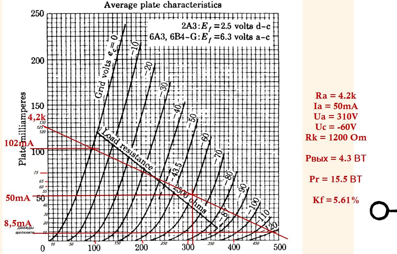

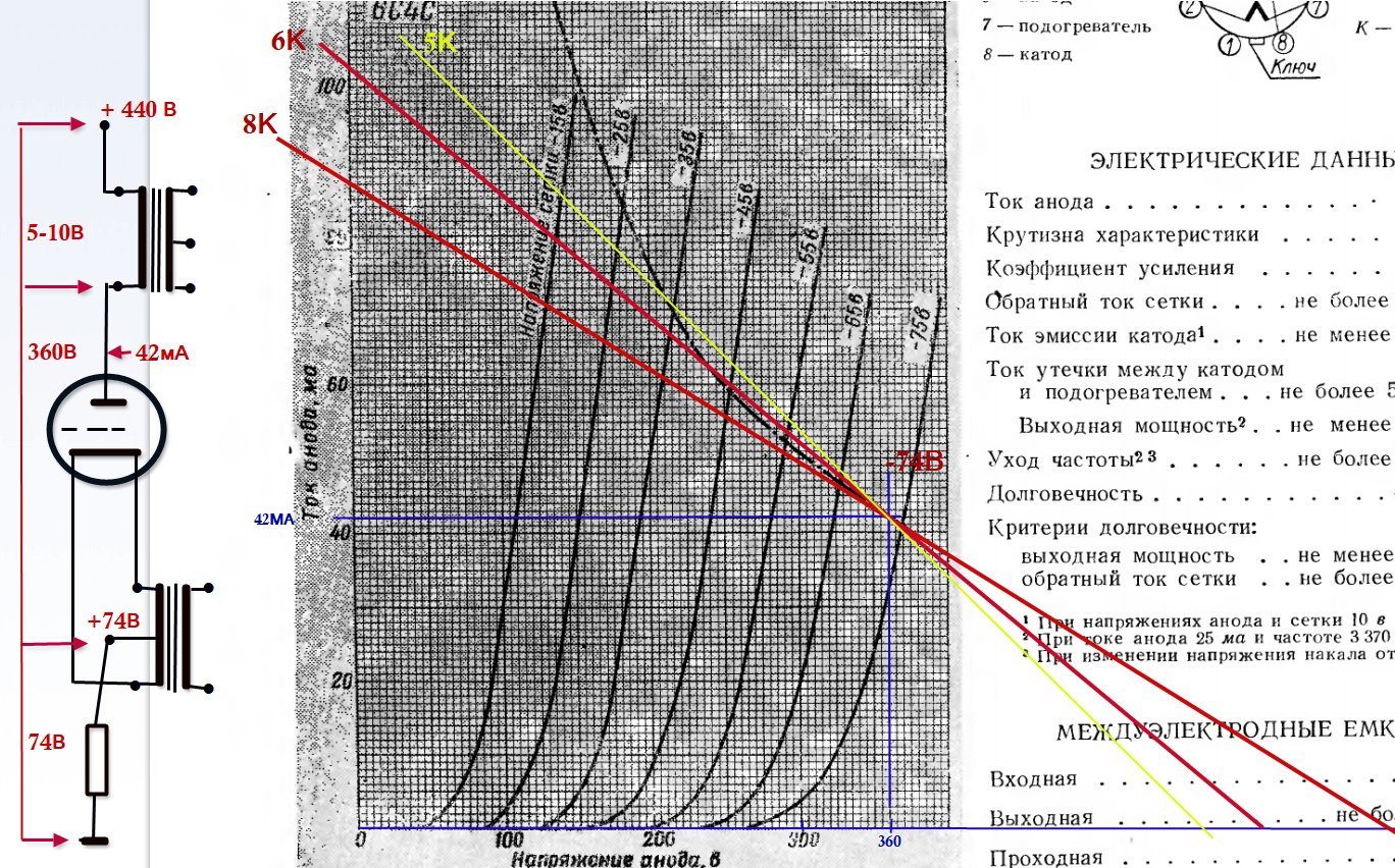

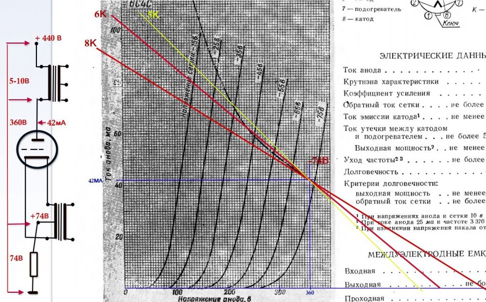

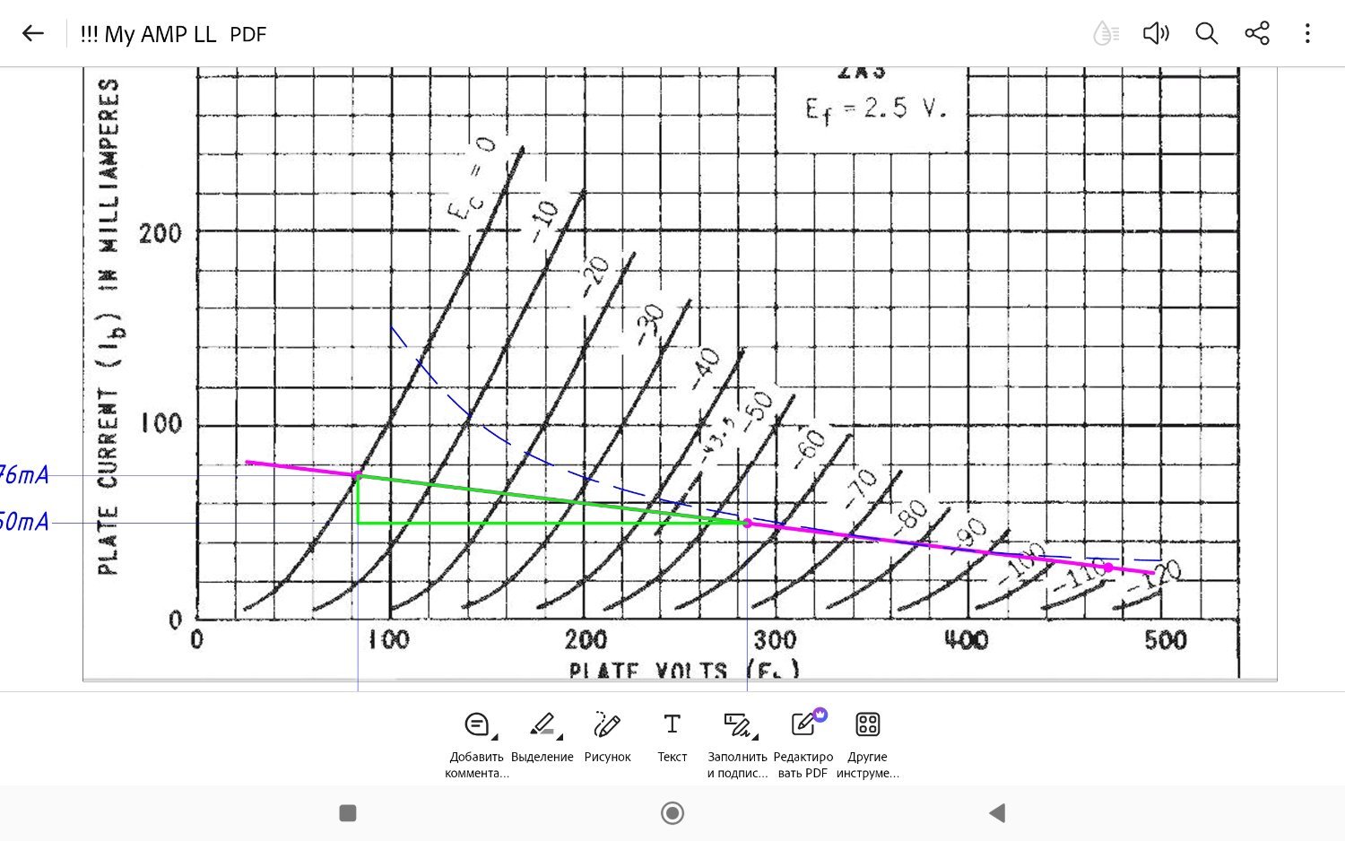

Не могли бы здесь написать параметры последнего каскада на 2А3.
Напряжение катод-анод. Ктр выходного трансформатора. Сопртивление первички выходного трансформатора по постоянному току. Омность акустики. И сколько Мкф в анодном питании (общее)....
В целом макетную апробацию завершил.... Выбор для себя сделал, есть моменты - можно по разному скоммутировать вторичные обмотки у трансформатора - сейчас скоммутированы на Ктр=23 (если подцепить трансформатор к сети 230 вольт - то выход 10 вольт со вторички.) На тестовую акустику 4 ома - в принципе все хорошо , очень ясная картинка, хорошая локализация - усиления хватает..... Басы ... как бы худосочные..... По усилению есть запас от источника 0,125 вольта.... Из 30 градацый регулировки громкости - громкость от 20 до 25
Пробовал на Ктр=34 ... (выход 7 вольт) .......  не понравилось - есть артефакты по воспроизведению, некоторые тестовые записи- не смог "разлепить" на -тестовых артефактах - каша.... которой нет на Ктр=23..... На Ктр 23 эти же проблемные места сыграли чисто.
Есть вариант соединить под Ктр=18 (13 вольт выхода, если подцепить на 230 вольт) - но это например , для моей основной акустики на 8 ом.
Поставил на пробу межкаскадный Мундорф ЕВО ОИЛ. Особогот приролста качества не ошутил против связки МКР+фольговый полистирол 500 пф+4000 пф СГМ.
И довел анодные конденсаторы до ёмкости 2600 мкф + 20 мкр. Самые низкие и ПРОДОЛЖИТЕЛЬНЫЕ басы стали весомее.... Это, когда басовые ноты - тянутся в качестве фона  длительное время - секунд 5 и более....Но это могут быть нюансы конденсаторов после хранения - нужно, чтобы они разыгрались пару дней..... может оказаться, что и не надо второго Кендейла 1000 мкф и одного хватит. Но как бы было желание попробовать на макете перед финальной сборкой...

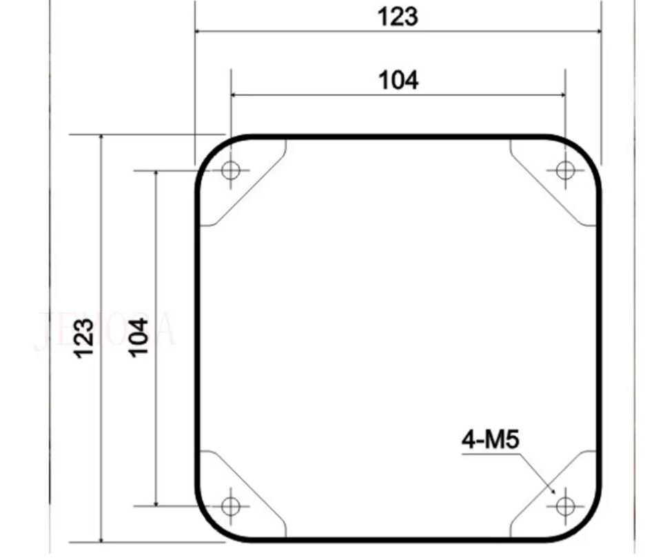

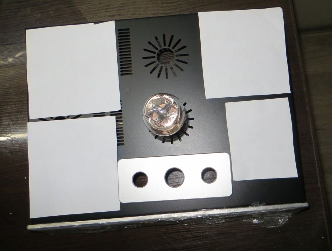

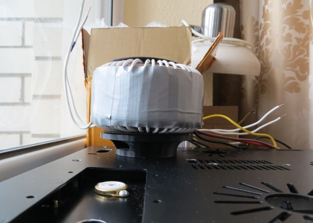

Начал корпус примерять.
Проблема с близким расположение выходных трансформаторов наблюдается - если их поставить стенка к стенке - прижать друг к другу..... Самый низкий бас исчезает. Между ними нужно сантиметров 8-10 , чтобы басы не ослаблялись влиянием трансформаторов друг на друга.
реклама корпуса была такая.
У меня по прикидкам пока получается так - проекции трансформаторов и дросселей вырезал из бумаги. Если бы оставался кенотрон - в блоке питания , с этими трансформаторами для него не осталось места.

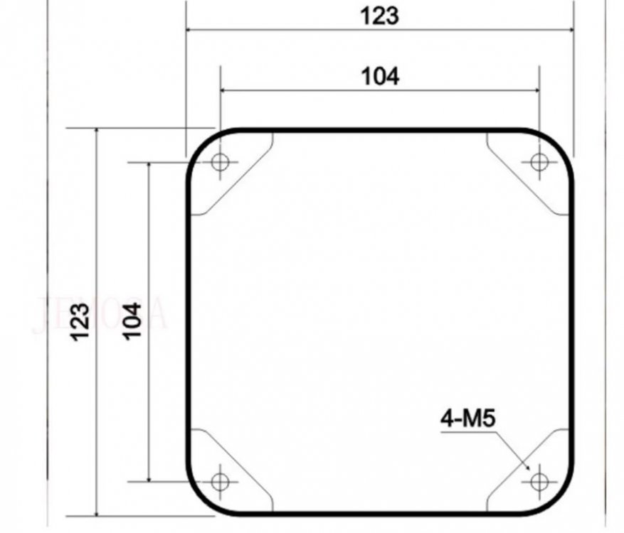

Заказал колпак для силового трансформатора - пока приедет буду макет отрабатывать. Дешевле не нашёл.
https://aliexpress.ru/item/1005001377200091.html

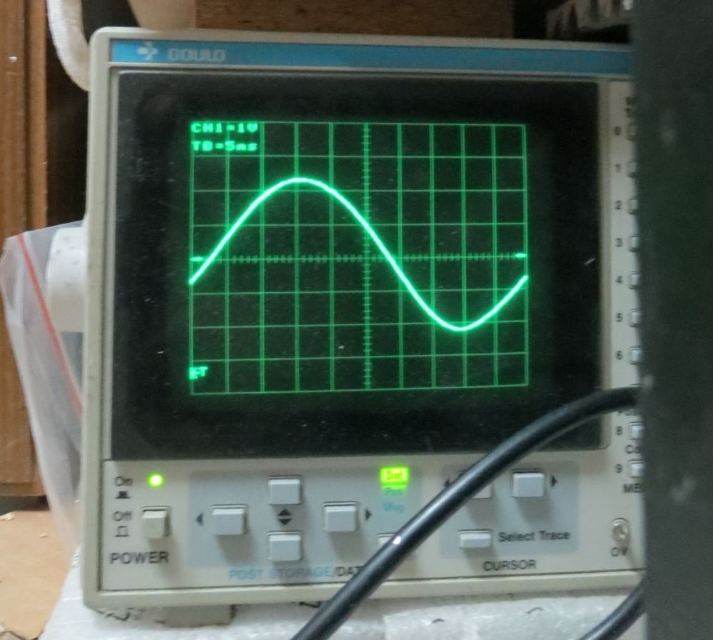

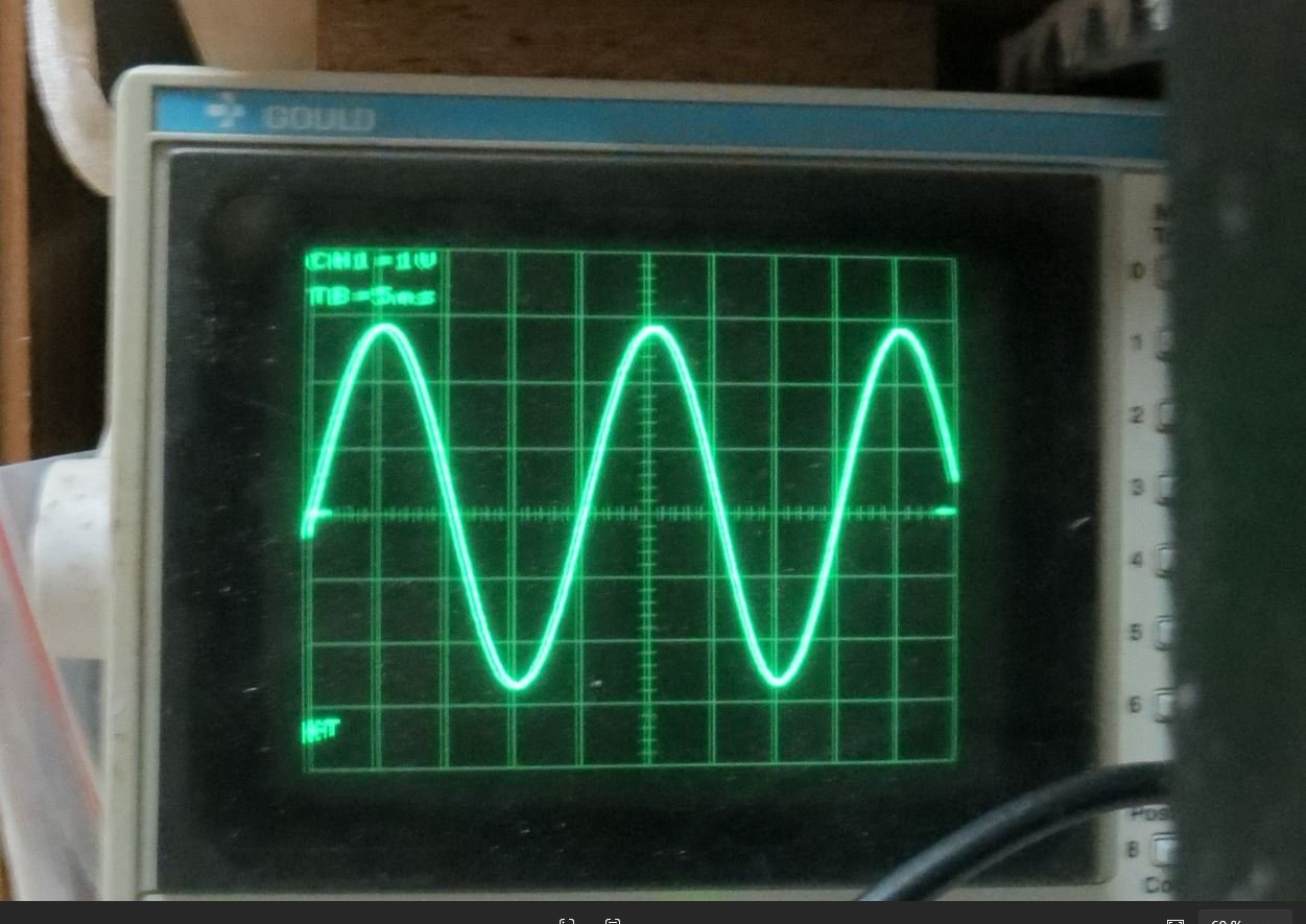

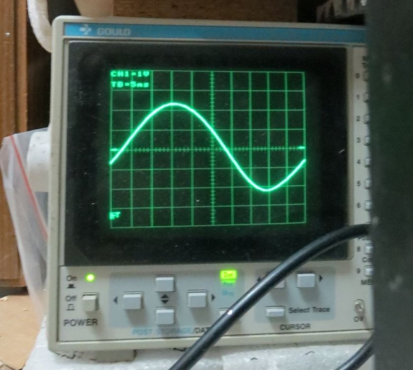

20 Гц - я видимых искажений не вижу
50 Гц полная амплитуда сигнала .....  спад  на 20 Гц 0,2-0,4 вольта от 2,8 вольт(пик полуволны).
Слушаю на сигнале 0,8 вольта (пик полуволны - это выставленный уровень громкости - если на нём запустить синусоиду с флешки .... - реальные пики звукового ролика основная средняя громкость 0,2-0,4 вольта)....
Меандры запустить не могу - так как не собран регулятор громкости на усилителе ..... а генератор перегружает усилитель без убавления громкости..... А на флешке быстро найти не могу меандр ..... 10 кГц на флешке есть только синус....
Но на макете нет большого смыла измерять - регулятор громкости и переключатель каналов сильно на вч влияют..... Та ещё морока их правильно настроить.
За фото с осциллографа извиняюсь - фотографировать трудно, а сделать скан с экрана нет такого функционала на осциллографе. Старый он - ещё на лучевой трубке.

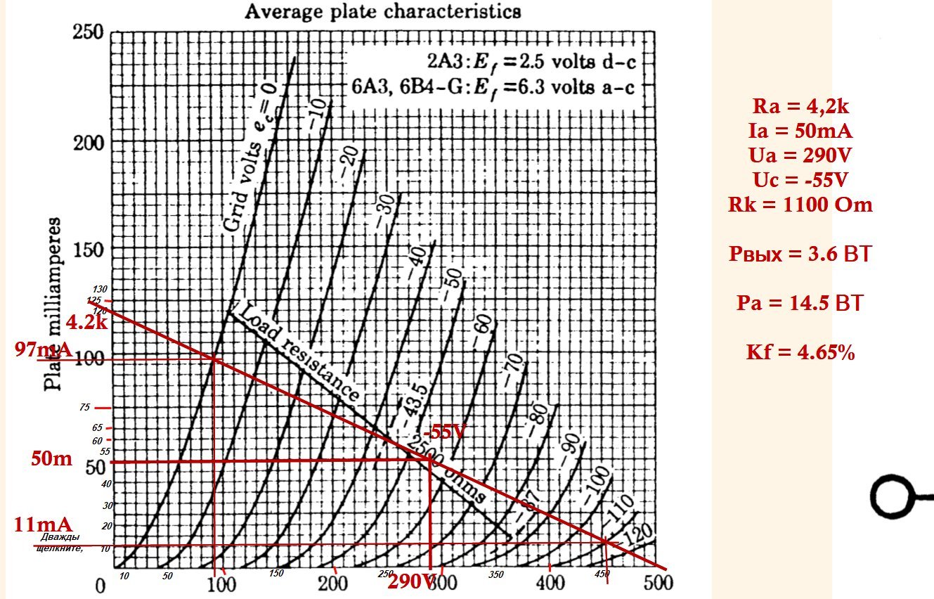

55 минут назад, lenivo сказал:
Все просто, питание 300 вольт, в катоде 750ом, трансформатор 5К/4-8 ома, первичка 120ом, 30 генри
юзал 3,5к так же 30 генри не так понравилось
в питание, кенотрон AZ12. после 20мкф мбгч, дроссель 10 генри, black gate vk 150мкф,
в катоде безиндукционный японский проволочник шунтированный black gate F 680мкф 65вольт
16 минут назад, maximka сказал:
Все просто, питание 300 вольт, в катоде 750ом, трансформатор 5К/4-8 ома, первичка 120ом, 30 генри.
СПАСИБО БОЛЬШОЕ!
Очень актуально для меня на данном этапе.
Такой вопрос - black gate vk 150мкф, - это на оба канала?  Вы его Шунтировали чем нибудь?
Есть black gate WKZ...... можно попробовать.....благо макет.
3 минуты назад, lenivo сказал:
СПАСИБО БОЛЬШОЕ!
эта один канал кенотрон AZ12. после 20мкф мбгч, дроссель 10 генри, black gate vk 150мкф,
второй аналогично

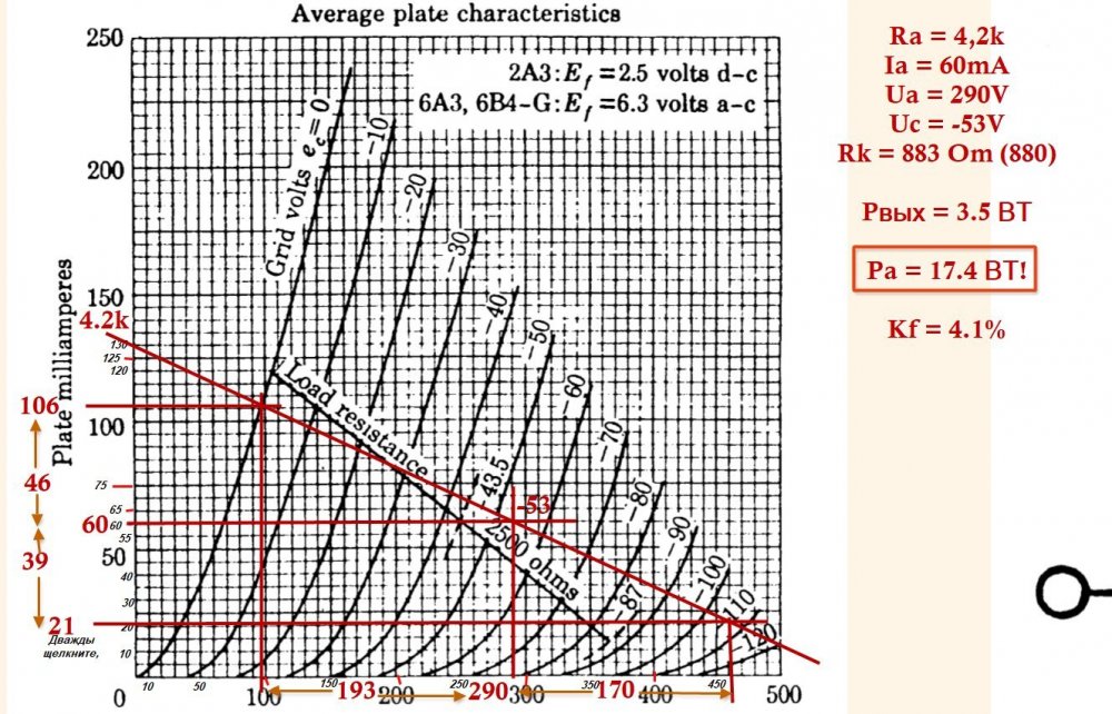

Александр, просто так менять анодную нагруку лампы без изменения режима смысла большого нет. Например, в моём усилителе используются трансформаторы с Ктр 33:1, но при этом анодное 285-290, 50мА, -53,5...54В.
Самый лучший вариант выбора режима такой: на ВАХ рисуете кривую макс.мощности рассеивания анода и в зависимости от Ктр располагаете нагрузочную по касательной к этой кривой мощности. Соответственно, при более низких анодных напряжениях требуется больший ток и меньший Ктр (больший наклон), а при большом Ктр - высокие анодные и меньший ток. Графически это очень наглядно смотрится. Кроме того позволяет в первом приближении оценить и линейность каскада, прикинуть вых.мощность. Советую делать так.
П.С. И ещё одно мнение личное. Заметил, что наращивание емкостей БП имеет смысл только в комплексе со снижением сопротивлений всех цепей контуров, напрмер перехода на полный фикс и низкоомные дроссели, выпрямители, трансформаторы. Иначе это работает не совсем корректно. ИМХО.
