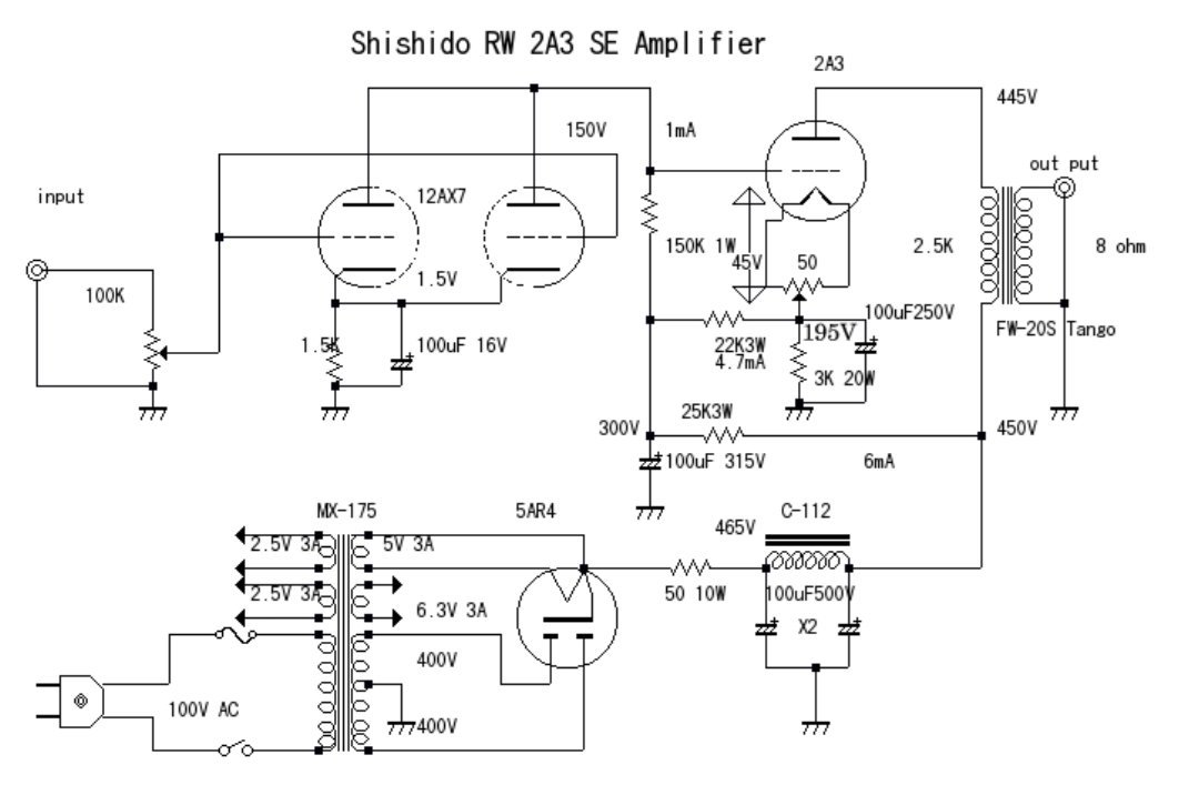

Впрочем, есть специфические проекты, почти эзотерические, типа таких:
20 минут назад, Stan Marsh сказал:
Кроме миллера тут особо и предъявить нечего, с такой начинал свой прямонакальный путь)))
Шикарная схема!
  Да и миллер тому же Сакуме вообще не помеха, любят японцы напористую середину, а прозрачный верх типа отвлекает.
Ну, не забываем про МКТ. ТверьЛабс доказала возможность однокаскадного предусиления.
19 минут назад, Алекс сказал:
Шикарная схема!
Лаконичная и изящная. И свои 45В амплитуды 2А3 получает.
