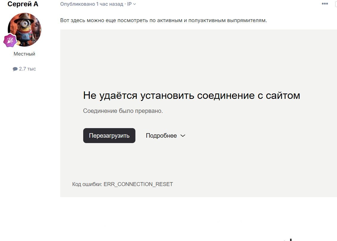

2 часа назад, Сергей А сказал:
Вот
Здесь на сайте присутствует разработчик модулей "Идеальных диодных мостов" на мосфетах с управлением от микросхемы. Я с ним пообщался на эту тему.  Но там требуется входное напряжение 7 вольт или чуть выше .. поэтому это решение не подошло. Но активно эту изучил.

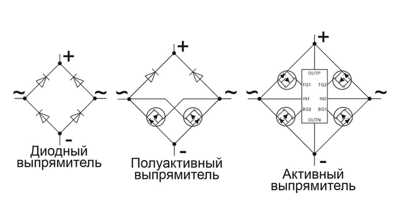

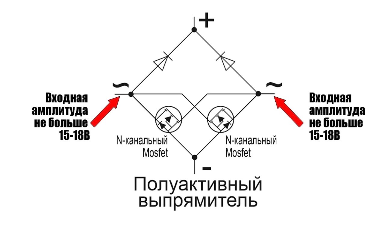

18 минут назад, lenivo сказал:
Видео надо посмотреть , там все сказано. Полуактивный вариант прост и неплох. Этот упомянутый разработчик микросхему управления разработал ? Или применил по даташиту ?
13 минут назад, Сергей А сказал:
Для полуактивного моста надо "5 вольт" - Это четко в видео автор сказал, но у меня работает на входном переменном под нагрузкой 3,7 вольта .......
Автор сказал в видео сказал, что можно поставить диод Шоттки ....... а от себя добавлю -5 вольт обусловлены типом мосфета и высоким напряжением открытия....... Тут можно попробовать другой транзистор. Например тот который я использовал - у него порог открытия прописан в Даташите 1 вольт...... Но LCR тестер показывает 3.4 вольта ....... Но 3,4 вольта это ниже 3,7 вольт ....... которые получились у меня на входе..... И да основной вклад в нагрев моего радиатора вносит диодный мост  ..... так что действительно можно ещё снизить нагрев радиатора.......
В принципе, можно спаять и всё потестировать ....... наверное в ближайщее время попробую.
Можно подцепить удвоитель напряжения, но тогда для открытия мосфета потребуется ещё один мелкий транзистор, который будет открывать мосфет удвоенным напряжением с удвоителя при приходе положительной полуволны с трансформатора.
3,7 это видимо действующее напряжение ~тока , а для открытия транзистора надо смотреть на амплитудное.
там примерно 4,5-5В

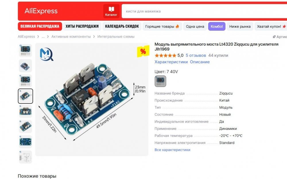

4 часа назад, Сергей А сказал:

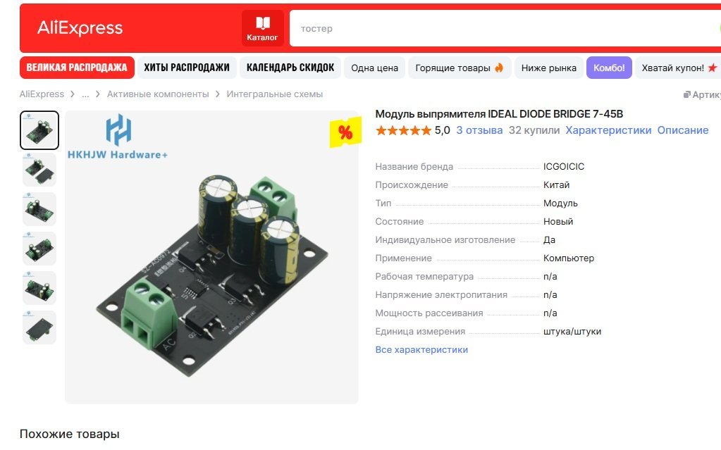

На Али подобные модули тоже представлены
Заказал попробовать...

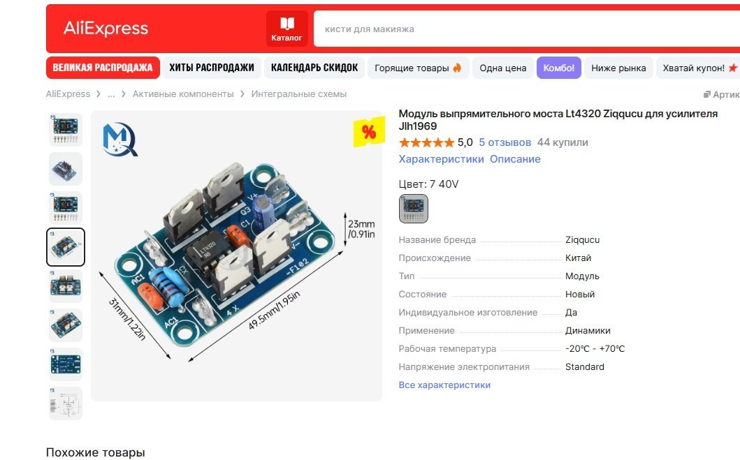

В упомянутых м/сх, порог включения - 7В. О чем было уже сказано. В ВВ даже больше, но там не важно.  Есть более примитивные решения, типа дифкаскада,  и т.д. и т.п.
Можно попробовать контроллеры вторичной стороны имени синхронных выпрямителей. Но они тоже специфичны и рассчитаны на схемы со средней точкой в LLC преобразователях.
