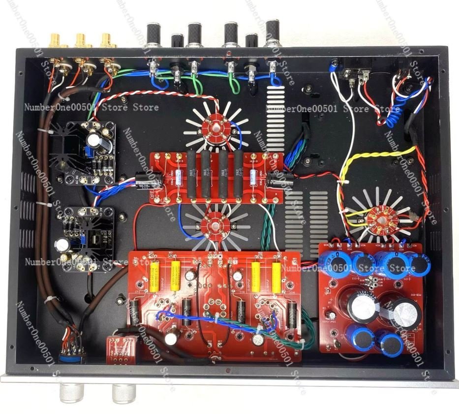

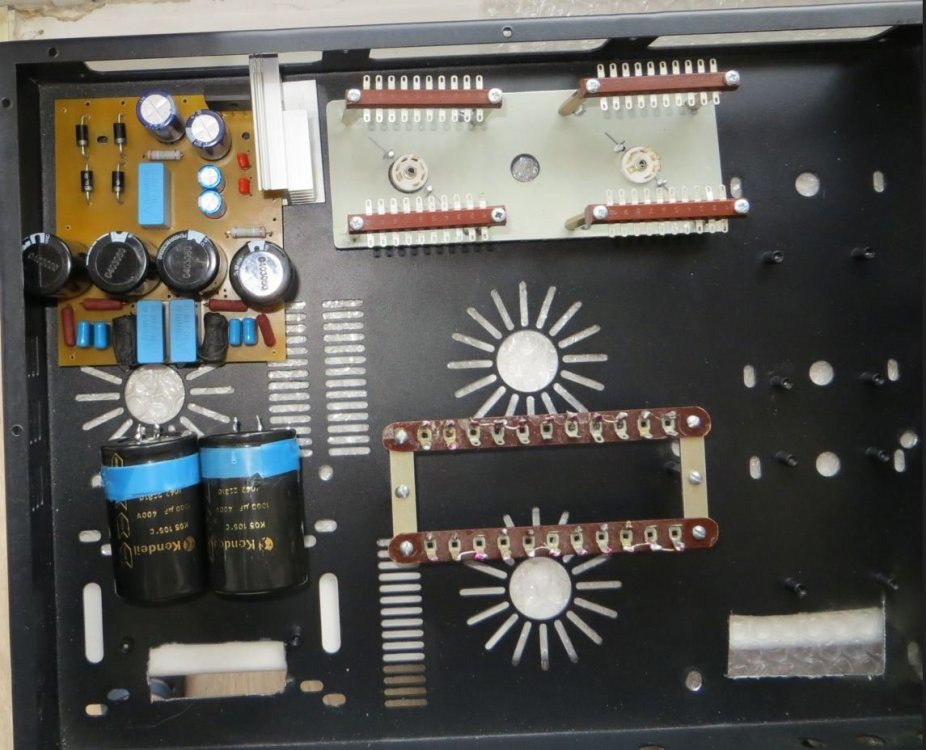

Вот эти купленные платы слева сверху стоят на фото сборок усилителей в этих корпсах.

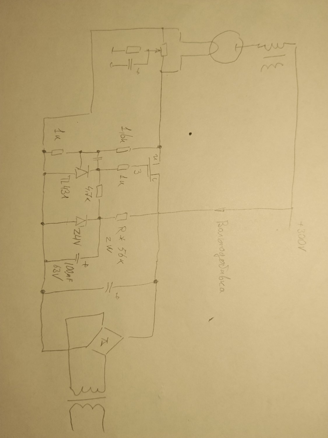

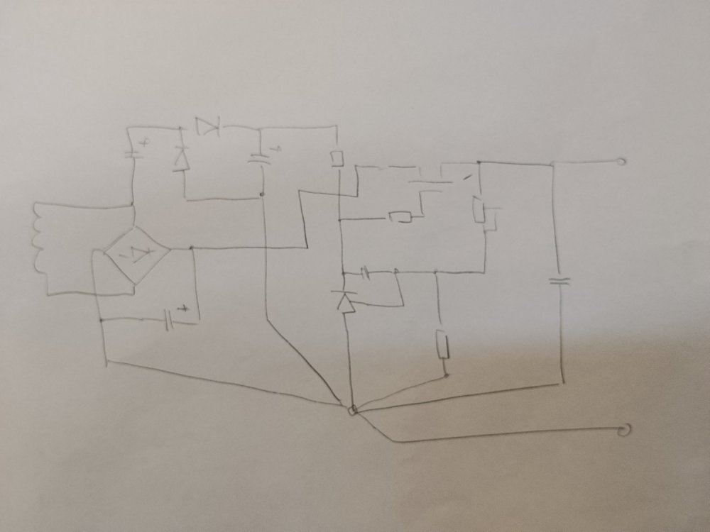

Полевик + TL431,с "вольтодобавкой". Падение на полевике может быть очень малым. Вольтодобавку можно  от источника анодного напряжения взять.
34 минуты назад, AlexKorotov сказал:
Я вот по такой схеме на 6,3 вольта ранее паял и работало..... Но как оно на 2,5 вольта будет работать не знаю.
Как вариант заказал LT1083CT   - через озон....обещают через 3 дня доставить.... Просто поменяю LM338 на LT1083CT.... на этих платках.....
Не получится спаяю на TL431......

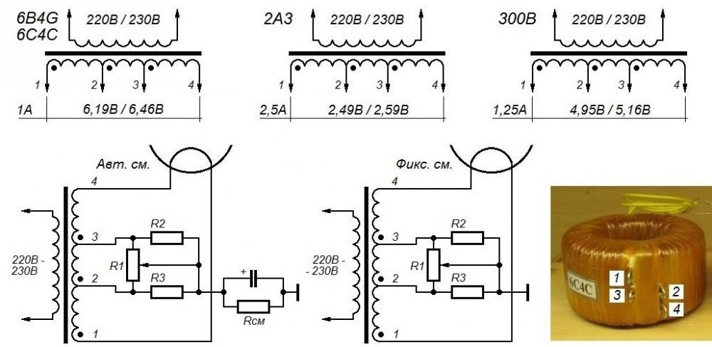

Накалы 2А3 я запитываю от накальных трансов (на лампу один трансик) с балансировочным резистором. Фон балансируется до 0,6...0,8мВ, без проблем. В стабилизаторах нет никакой необходимости. 2А3 это не 6С4С, у 6С4С фон на порядок больше.

Можно даже навесом собрать. Делитель рассчитан на 6,3 вольта, поторопился я немного.  Для 2,5 вольт очевидно резистор от земли до рефф. входа будет не нужен.
Падение напряжения на полевике может быть гораздо менее одного вольта. Тл- ка вгоняет его в насыщение, за счёт питания затвора от источника с большим чем на истоке напряжением. Схема то из букваря, так ещё лет 60 назад делали, только на биполярах. Тут и составной биполяр будет работать (кт827). Ёмкость коррекции у 431 ок 0.01 - 0,1 мкФ, и в основном будет критична к производителю. Ибо некоторые 431 даже со 100% ООС пытаются свистеть, но это вопрос не к схеме... Для биполяра лучше эту же ёмкость добавить между к-б.
У сейчас был меня вариант домотанных обмоток со средней точкой ........ отбалансировал в "0", а потом после прогрева - недели две, фон вдруг выявился 5 мВ....балансировочный резистор в катодной цепи звук гробит. К нему нужно довольно громоздкую навеску из шунтирующих неполярных конденсаторов делать. А без шунтов звук хуже схем с косвенным накалом в выходном каскаде при прочих равных..... тогда смысл с прямокальными лампами заморачиваться?
И да на макете послушал как играет с невыпрямленным накалом...... сейчас хочу послушать с выпрямленным накалом послушать на той же схеме ..... обратно переделать будет сильно проше, чем потом пытаться выпрямленный накал приделать.
Вот здесь стабилизатор

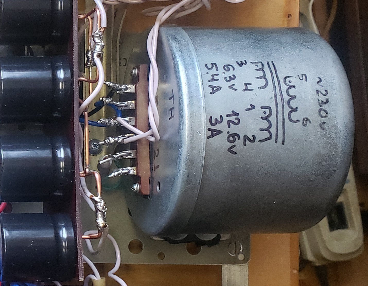

Трансы с балансировкой вот такие:
Здесь подробнее про трансы:

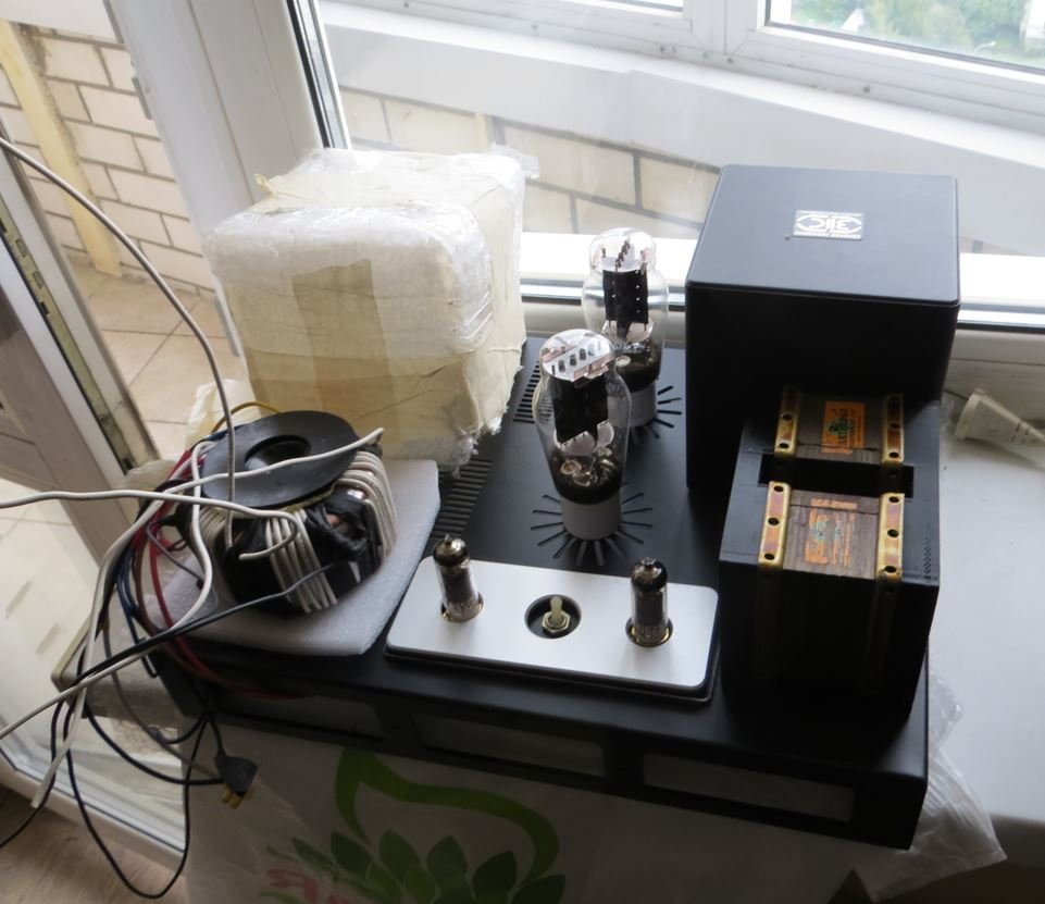

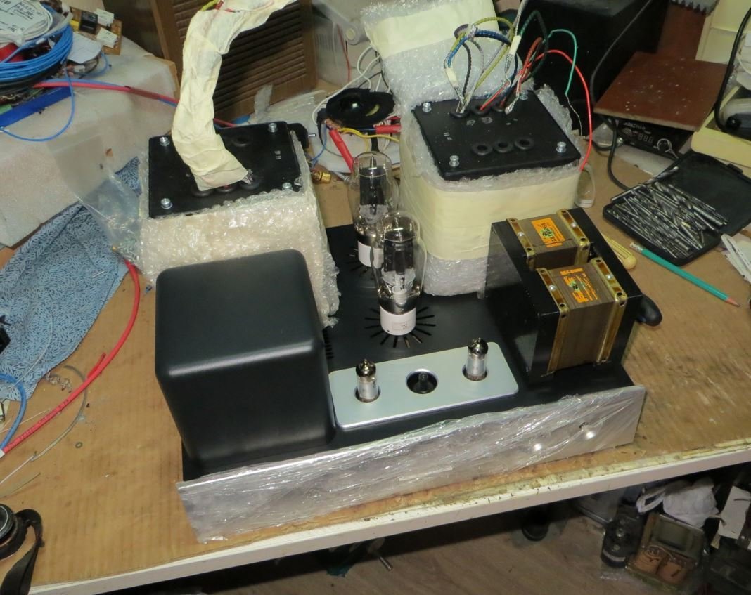

У меня силовой японский тор. Вернее было закуплено несколько штук. Сейчас осталось 2 штуки.
С диодным выпрямителем идеально через дроссели даёт паспортное напряжение рабочей точки для ламп 2А3 с автоматическим смещением - так выбирались и заказывались. Тор позволяет домотать сверху нужные накальные обмотки. Что мной и было сделано и не раз.
Он не гудит и не греется - за пару часов чуть теплый на макете был.
Вариант собрать со средней точкой - готов прямо сейчас.... Нужно отмотать обмотки и снова более тщательно их намотать сверху - возможно, пока тягал туда сюда этот трансформатор на макете и для примерок корпуса механически сбил балансировку обмоток - они и закреплены то временно -концы провода парой витков черной ЧБ изоленты - так как отматывал- доматывал по полвитка приточной регулировке нужного напряжения.
на прошлом проекте вот было.
И на данный момент уже всё подогнано по комплектующим,

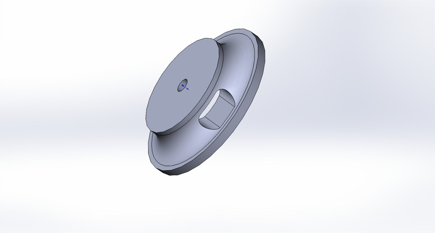

для силовых анодных конденсаторов напечатан пластиковый держатель
под тор вот такая платформа напечатана-чтобы провода в отверстия без проблем завести в габарите колпака.
Ждал только эти платы для накальных обмоток....Пришли. Предварительно решил проверить ..... не работают как нужно.

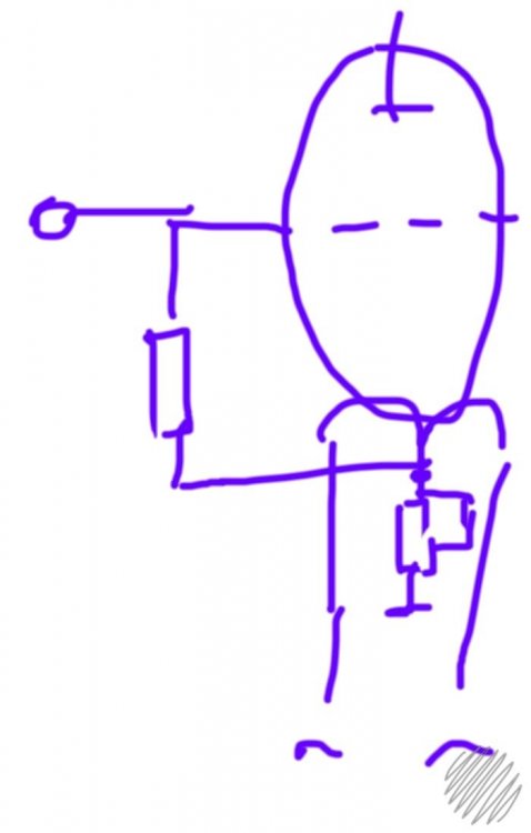

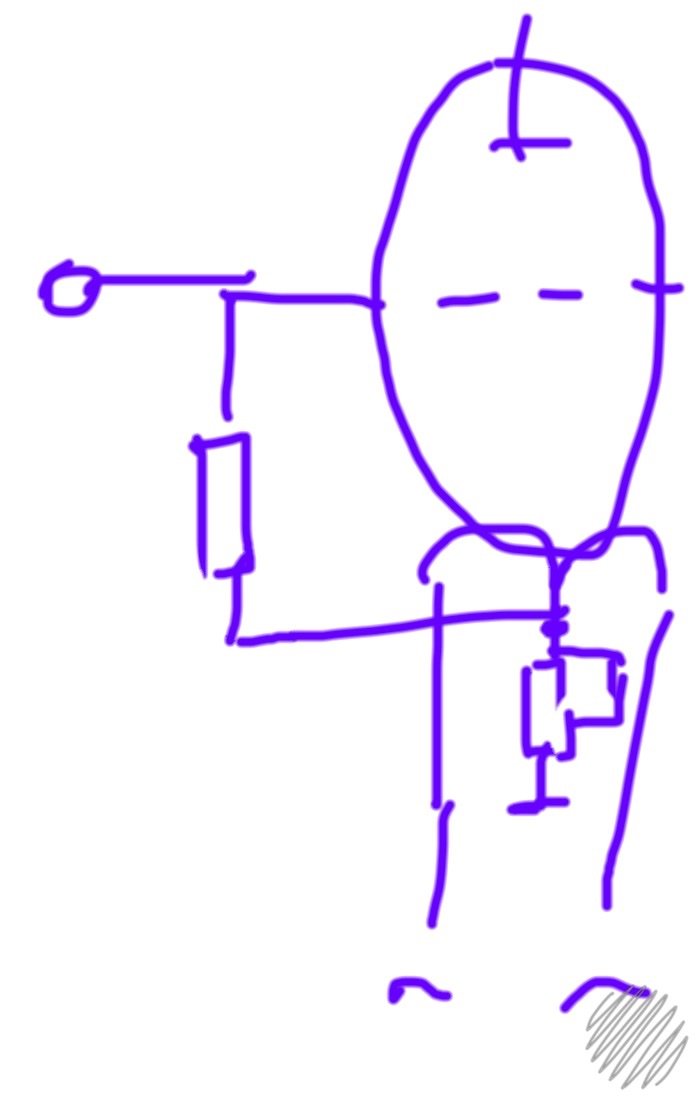

Что если подключить Rсм к небольшому резистору в доли Ом ? Тогда на сетку будет подан сигнал равный разбалансу напряжений накала. Получится ли вычитание фона ?

3 часа назад, lenivo сказал:

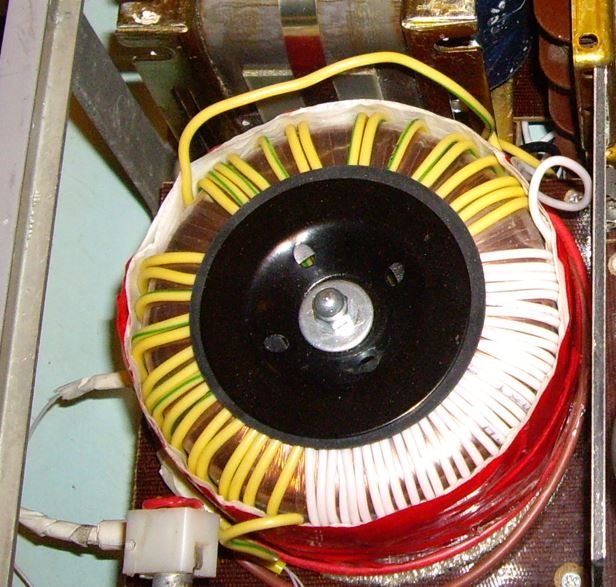

Правильно, чем кривее намотаете тор тем больше танцев с фоном, треском и писком.
этот вообще чемпион по кривизне, так держать!
6 минут назад, Алекс сказал:
Интересуют источники треска и писка 🤔
Не наматывайте обмотки на  торе, (да и не на торе) секциями. Которые не охватывают всю первичку... Спасает нагрузка примерно одинаковая, которая не меняется.

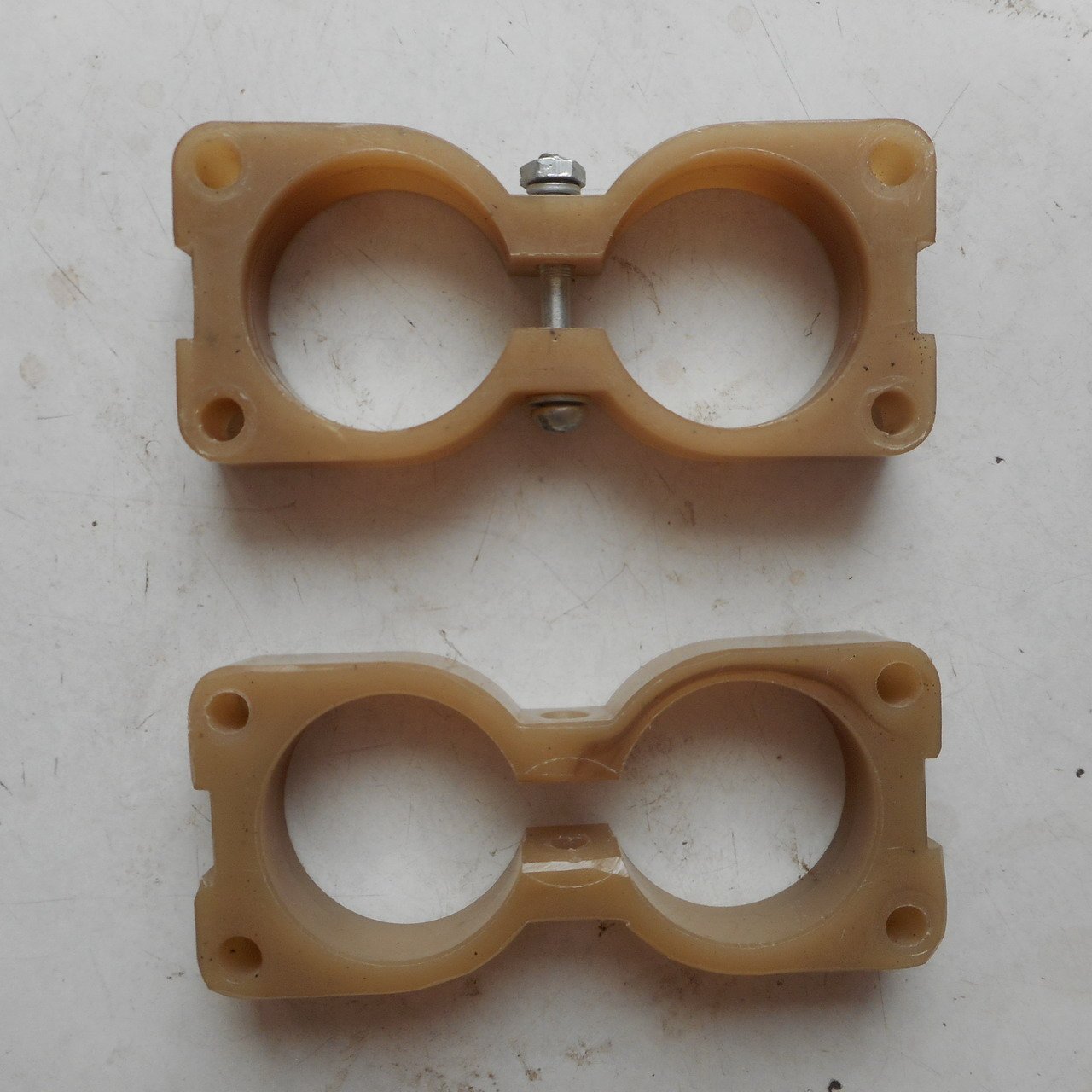

4 часа назад, lenivo сказал:

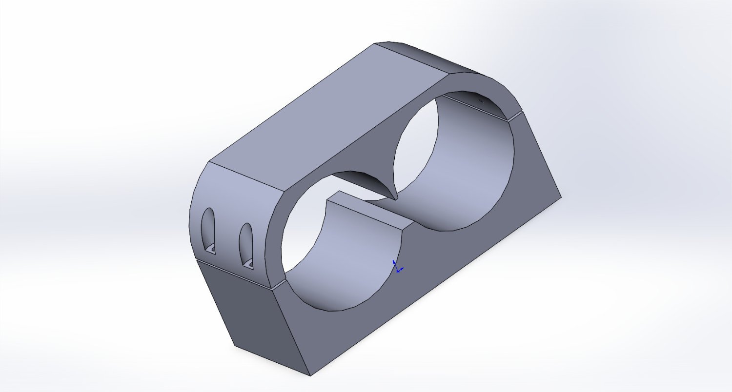

Сделайте высвобождения для уменьшения усилий при установке конденсаторов и снижения давления на корпуса конденсаторов при их нагреве например как на этом промышленном держателе
2 часа назад, Алекс сказал:
Треска и писка не было вообще.
Секции намотаны максимально равномерно на текущем трансформаторе. А на прошлых проектах тоже не было НИКАКИХ проблем с такой подмоткой.
39 минут назад, alss сказал:
у меня там штырки в корпусе приварены - поэтому сделано так как возможно.
Ну да..... куда мне до вас...... чемпиона по прямизне.

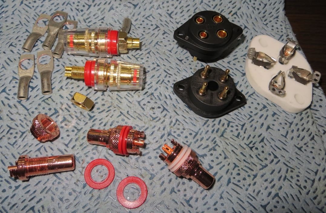

Собрались все разъёмы. Заказал довольно не дешёвые модели разъёмов.....
RCA приехали не с тем покрытием - заказывал с покрытием Родием, а приенхали с красным покрытием....Но с таким покрытием ценник дороже на 500 рублей за комплект, чем те, что выбрал я. Тут центральный пин якобы должен быть из теллуровой бронзы.
Акустические разъёмы тоже должны быть из бронзы с крио обработкой - но пришли, а там сплав под покрытием жёлтый, а не красный.... Гайка  не магнититься.
Панелек для 2А3 у меня четыре вида..... Но для данного корпуса пришлось заказывать такие .... И то со второго раза пришли.
Корпус бакелитовый. В корпус по размерам подошли точно. Не магнитятся. Ножки лампы зажимаюь внутренней цангой довольно плотно..... Качество порадовало ..... за такую цену- пара с доставкой чуть более 1200 рублей.
Вот такие не подошли в корпус по размерам -они  больше посадочных отверстий под панельки в корпусе.
На таких макет собран
