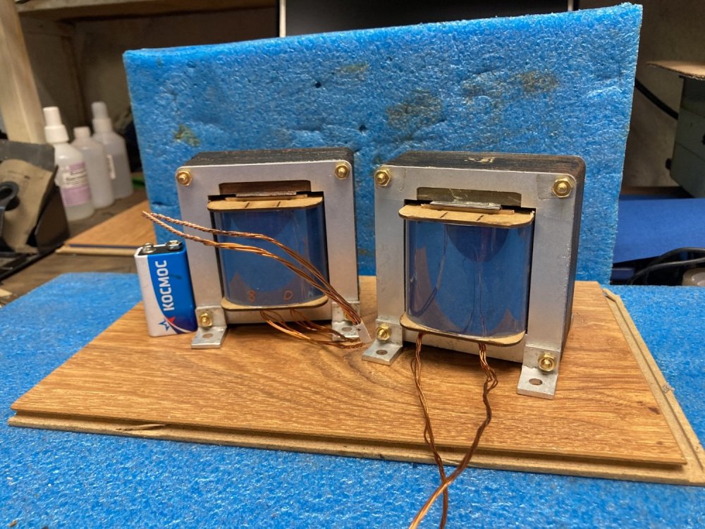

Выходные трансформаторы от "Золотой середины" 5К на немецком железе М6. 4-8-16 ом. Можно подобрать коэффициент трансформации..

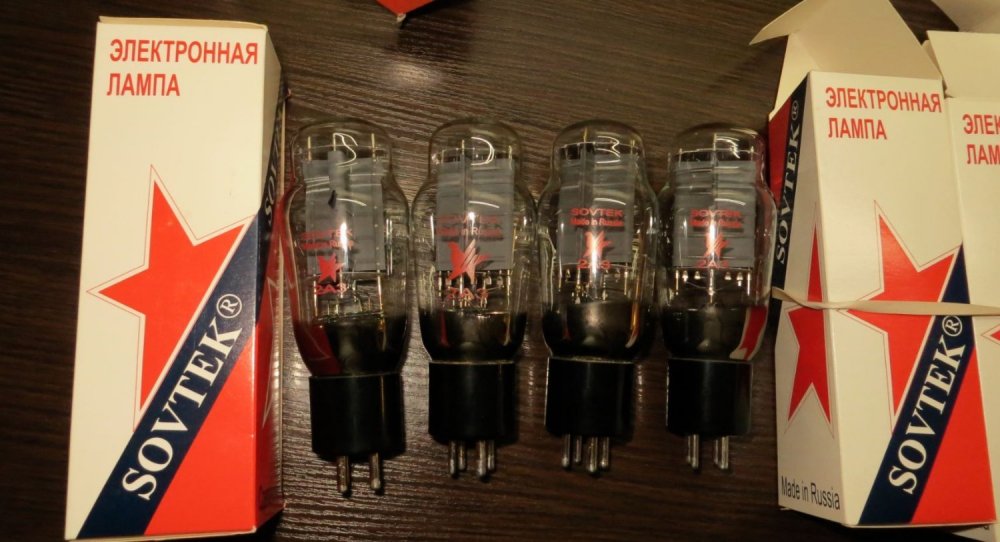

Китайские 2А3 заказал такие
https://aliexpress.ru/item/1005008606176822.html
