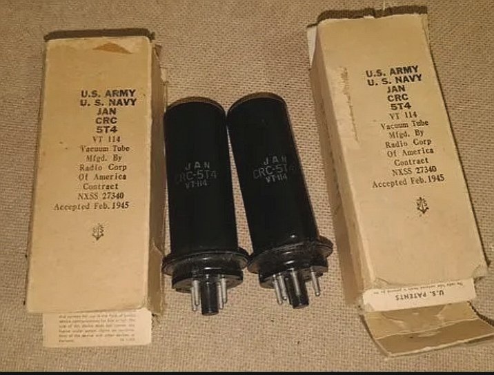

Константин, раз Вы желаете повторить этот проект на железных лампах и советуете кенотроны, то я Вам даю ссылку на авито на VT-114. Цена за пару 3тр.
Ссылка на PDF

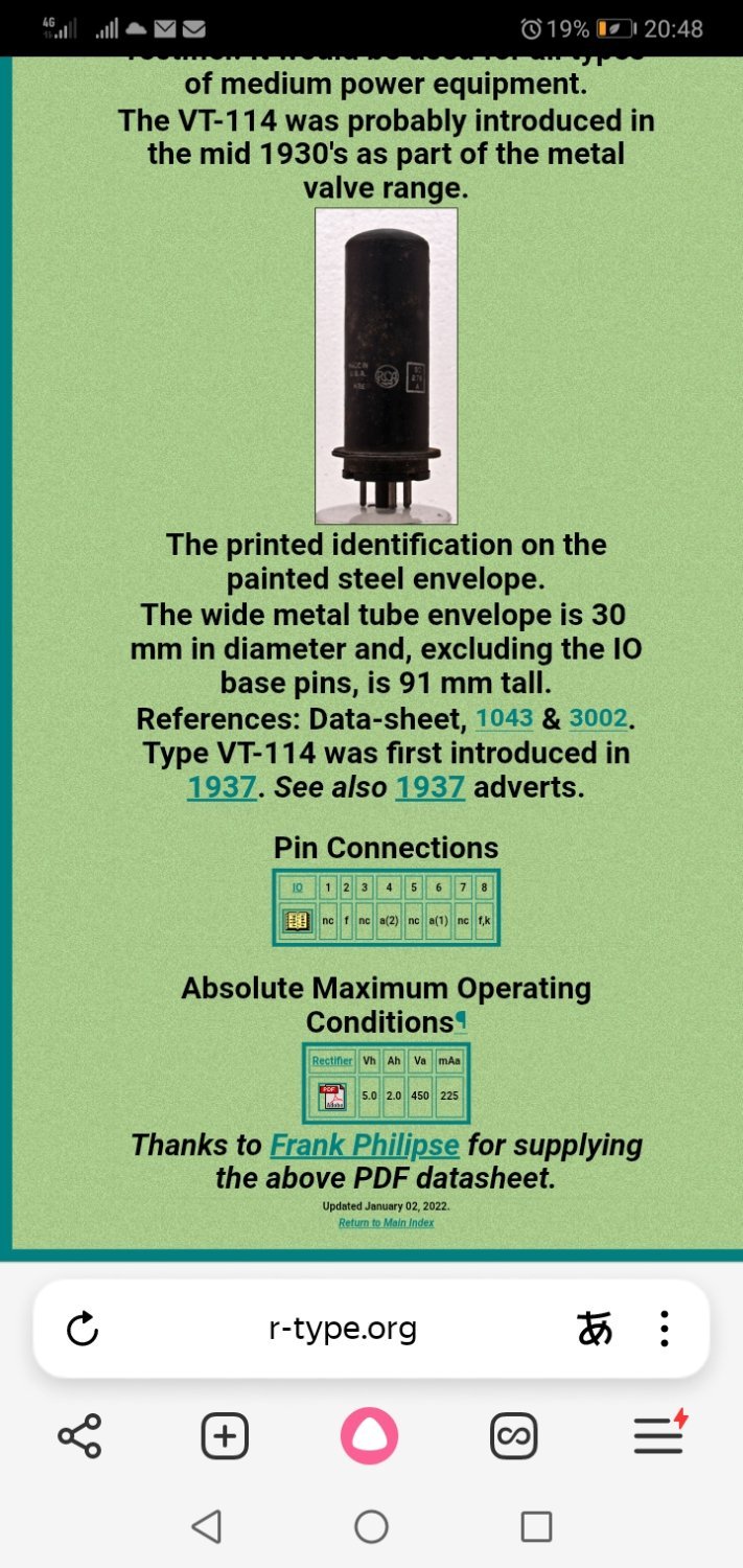

5Т4 это практически 5ц3с. Но накал 2А.  Имел с ними опыт. Но в реальности боятся высоких напряжений. В "нашем" случае - излишни. Нога заживет, поищу в гараже 5Z4 в металле.
