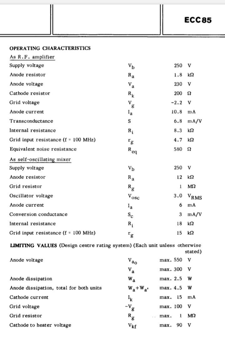

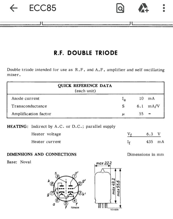

Усиление 6Н9С - 50, ECC85 - 40.
Думаю что её тоже можно применить в этом проекте, соответственно при небольшом снижении чуечки..
Мне лично звучание ECC85 больше нравится чем 6Н9С.
Хоть и говорят что она кривовата в SE, но я не слышу этого.
