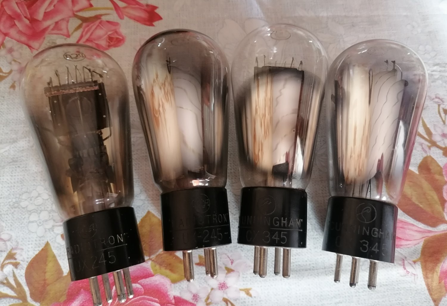

Спасибо за информацию. Никита прав, хватит мне уже переливать из пустого в порожнее и бродить в трёх соснах. Пора ставить прямонакал и закрывать тему с выходным каскадом корректора. Соберусь с силами и затею...
Это точно.
В принципе всё складывается. Выходник сейчас работает в формате 20:1 с 42 и 6L6, имеющими усиление ~7. Переключаю его по вторичке в 10:1 и с 45 выхожу на тот же уровень сигнала. В выходном сопротивлении теряю, что не принципиально при нагрузке на дроссельный вход с приличной индуктивностью, зато выигрываю в звучании. Накал выпрямлять не буду. Надеюсь отбалансировать в пределах разумного уровня фона. Лишаюсь возможности подстройки корректора под разные головы, но с учётом того, что кроме Декка сейчас ничего не слушаю - пофиг.
В общем уговариваю себя опять взять в руки "кайло и лопату"! ) Почти по заветам ББ, с некоторыми поправками )))
4 часа назад, Normann сказал:

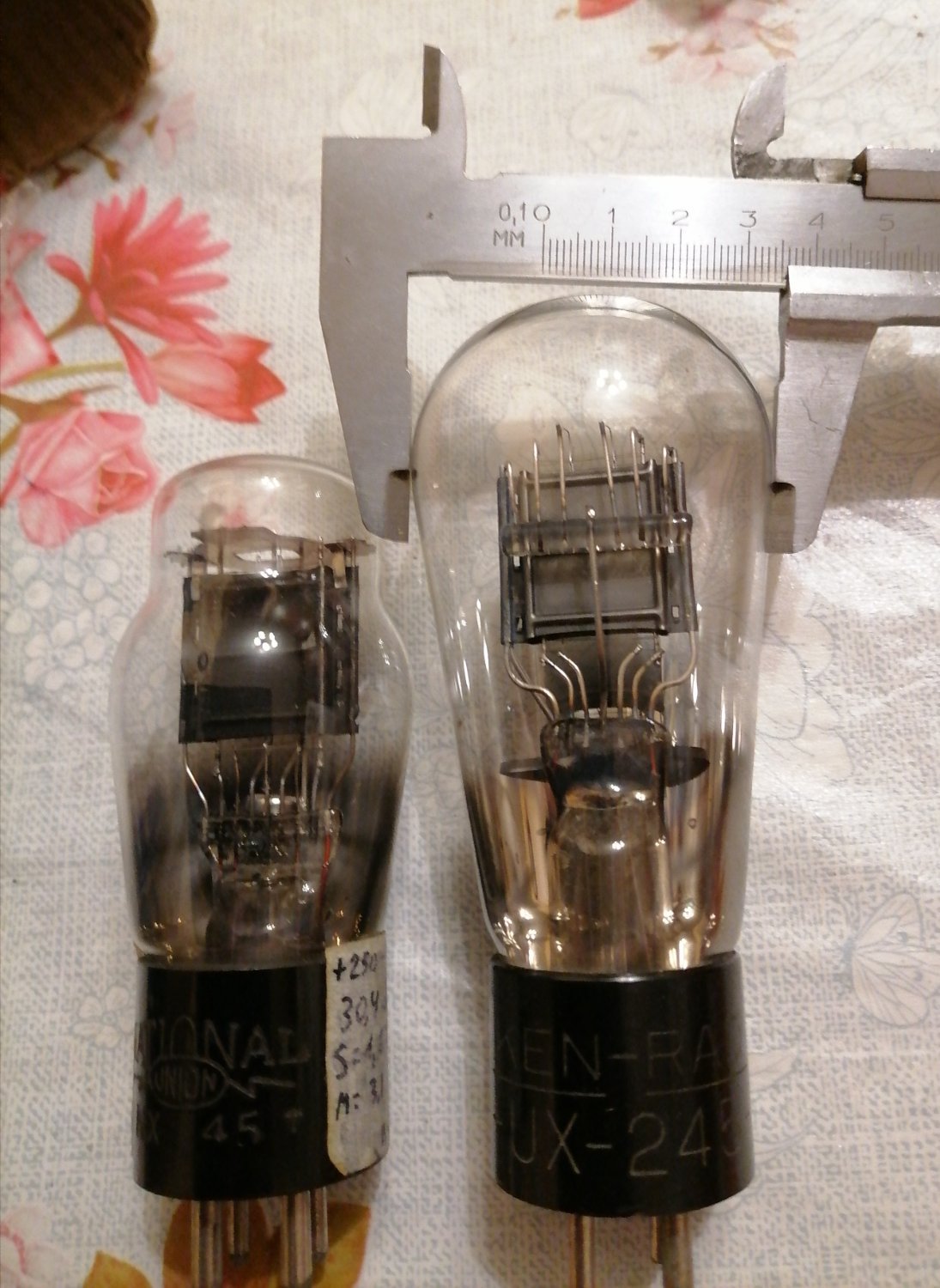

Сергей, порекомендую лампы, с которыми имел дело. #47 в триоде, по линейности, как #45, но мю 6. 6A4 в триоде, мю тоже около 6, у меня работала на мкт 36Гн, накал только DC, причем с соблюдением полярности. RES964 и ее родня, можно питать переменкой от 6,3 с гасящими резисторами по краям, фона нет! Мю побольше 6, не мерял. После 6F6, только прямонакал...
Спасибо, Константин. Интересная информация!
Нацеливаюсь на 45! А пока всё подготовлю, скомплектую, сделаю шасси - послушаю 42... В  остальном всё будет пока без изменений, разве что второй каскад с 6SN7 хочется нагрузить на межкаскадник. Коррекцию и первый каскад оставлю без изменений. Не хочется влезать в глобальные концептуальные переделки всей конструкции.  В ламповую экзотику уходить точно не буду. С этим определился давно - лампы должны буть популярными и относительно доступными. Есть у меня всякие Bi  и другие почтовые, но нет, не хочу на них!
45 синие уже большая и недешевая редкость, тогда как синие 47 пока ещё более доступны. Насчёт них мысль хорошая.

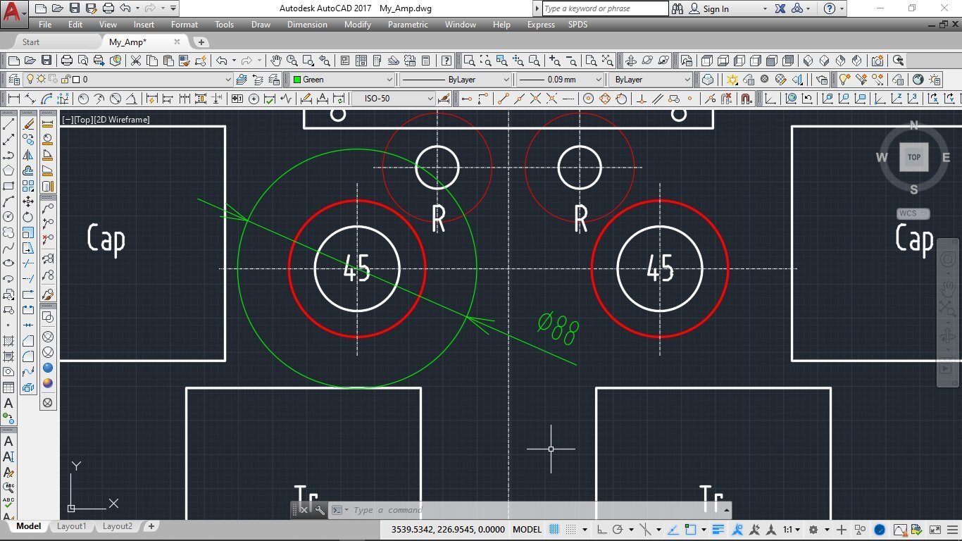

Начал потихоньку компоновать усилительную часть шасси корректора. Ориентируюсь на оптимальные габариты 400х500мм(ШхГ) верхней монтажной панели. Компактнее не получается даже с учётом плотно заполненного подвала. Основной объём занимают моточные и ёмкости. Выходники пока разместил на этом же шасси, но могу и вынести отдельным блоком, если не будет хватать места. Вторым шасси точно такого же размера пойдёт БП.
Критика и полезные советы приветствуются! Компоновка точно такая же как и сейчас действующая, но чуть свободнее в пространстве. По периметру деревянная обвязка подвала добавит примерно по 25-30мм с каждой стороны.
Сейчас скажу точно сколько по минимуму от ближайшего. Должно быть с запасом, всё в пропорциях... Айн момент!  Ф88 до символического межкаскадника. Он стоит сверху и его можно двинуть в отличие от конденсатора слева. Но там более Ф90 влезает. Думаю, что норм..
Белая окружность - вырез под панельку, красная - колба ST.
13 минут назад, Сергей А сказал:
Не тяжел ли будет ? Ни поднять , ни перевернуть.
Ну что делать, Сергей!? Буду справляться... Усилок в точно таком же шасси сейчас почти 40кг. Потому и делю корректор на два шасси, чтобы можно было жить с этим. БП полегче будет. Он у меня бестрансформаторный по анодным цепям, потому только накальники (3шт) и дроссель выходного каскада. Остальное всё лёгкое на нём.
