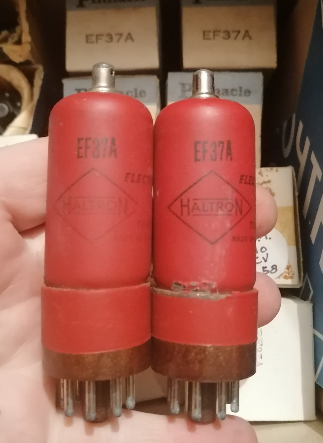

5 минут назад, Васянин Сергей сказал:
Сергей, привет!

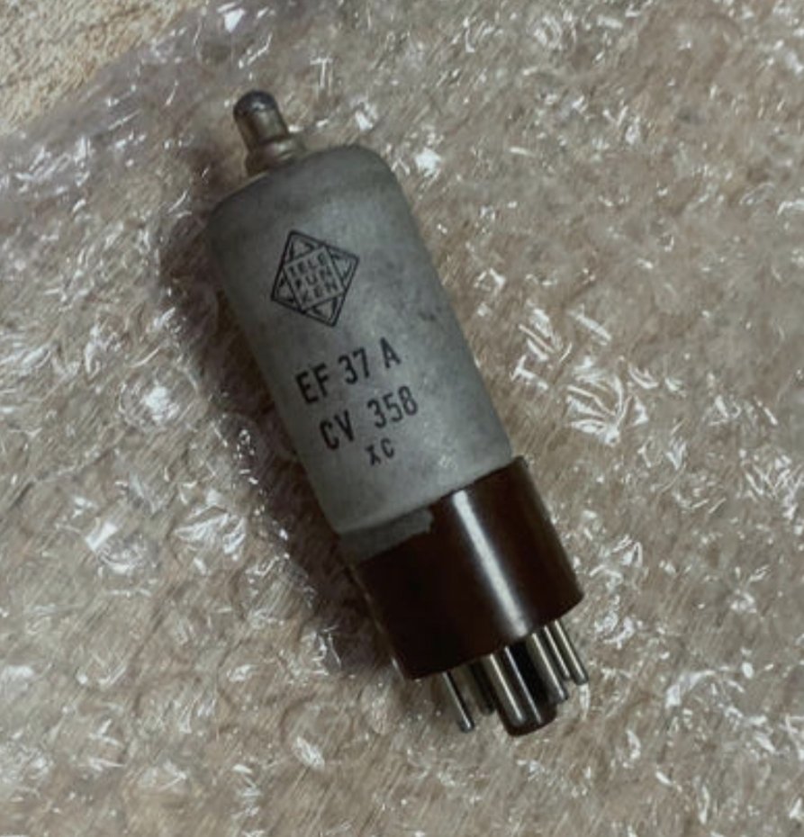

У меня случайно завалялась одинокая Telef EF37A, может тебе нужна? Просто в подарок.
Привет, Сергей.
С удовольствием, не откажусь! Эти лампы я использую. Ну и при случае, может и вторая подвернётся...
Купил сегодня на Алишке пару переходников Jemosa 6С6>6J7. Нужны они мне в двух местах: 1. Для проб 77 во входном каскаде корректора вместо EF37a/ME1400/6J7/CV358/KTZ63, 2. В выходном каскаде для использования 42>6F6/6L6/6V6. Как же блин удобно, что у фирмачей цоколёвка всех этих пентодов-тетродов совпадает! Придумано с умом!

Лампочка от Сергея Васянина приехала. За то ему огромное дружеское спасибо! Теперь комплектуется две пары таких в ЗИП на вход фоно. А то у меня было три штуки ТФК. Не то - не сё!

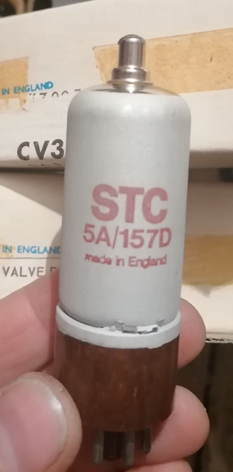

Почитал про идентификаторы на эти лампы. Порзднее смогу глянуть на всех сввоих данный код.
FE - это STC, DA - Mullard
The KB/FE identifies this valve as being made to specification K1001 or K1006, the B denotes qualification by a UK authority and the FE identifies the maker as STC, Oldway (Additional to Paignton factory 'F').
The KB/DA identifies this valve as being made to specification K1001 or K1006, the B denotes qualification by a UK authority and the DA identifies the maker as Mullard Radio Valve Co., Blackburn.
Костя, видишь, сколько нового и полезного от тебя узнал!? Всегда приятно общаться с эрудитами - специалистами! )
По секрету (никому не говори!) - это мои любимые из этого семейства.
Муллард  -  тоже хороши. Они честные, даже слишком.

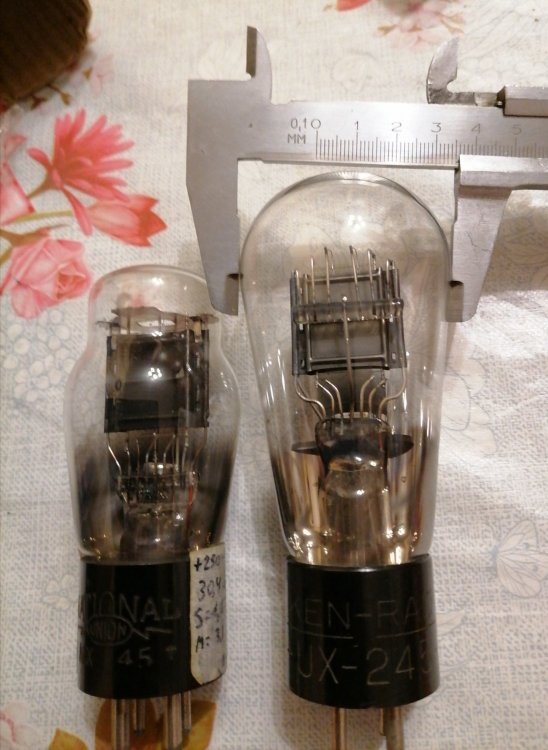

До глобальной перекомпоновки корректора это не получится сделать. Банально не хватает места минимум вдвое по объёмам. Я пока морально настраиваюсь на полную преборку прибора на трёх огромных шасси (БП, усилительная, выходники). Нужно волевое решение! )))
Усилитель в этом году освоил, далее очередь за фоно.
Схемотехнику не планирую менять. Этот играет очень достойно, а времени на новые эксперименты годами подряд просто жалко. Максимум, на выходе появится что-то типа 45, но потянет за собой новый накальник и выходники, а это деньги и приличные...
Дилемма!
Ну, накальник делается весьма быстро, особенно при наличии в запасе подх.заготовок. Или берется подходящий зелёный ТПП, с первичной 220/127 чтобы был. Выходник, который работает с 6L6, предположительно будет с тем же успехом работать с "чем-то прямонакальным". А то и успешнее.
9 минут назад, Xрюн222 сказал:
Бесспорно. Аргументы принимаю. Разве что выходник у меня до 40мА, что в принципе допустимо, если не разгонять по току. Для запуска это всё применимо. Кус чуть меньше будет, чем сейчас, но с учётом полного перехода на дроссели в сетках выйдет на то же. Вопрос теперь только с поиском пары 45-х или 50-х и кучей столярки - слесарки ))). Ты меня подбиваешь и придётся затевать это в зимний период без спешки )))
