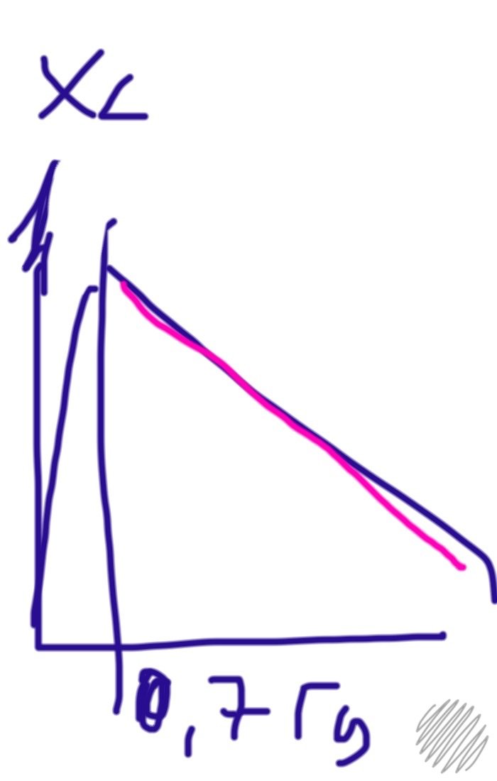

У дросселя 200Гн*220мкФ будет резонансная низкая , а вид индуктивного сопротивления всегда один.
-правая ветвь резонансной кривой.
если в параметрах 1/Хс выразить сопротивление емкости ( собственной дросселя ) то видно будет где какое ХL возможно .
оси надо размечать в двойном логарифмическом масштабе и угол наклона Хс  45гр
Отличный план: цепь с 6 реактивностями и завязанную с соседним активным элементом и еще 5 реактивностями, кроме своего на пальцах разобрать. Если часоты на порядок или два расходятся тогда может и пойдет. Измерить будет проще и достовернее.

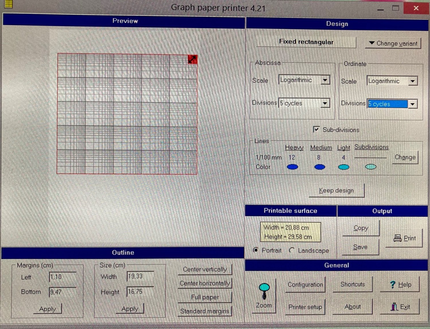

На одном графике можно при желании все три цепи нарисовать , 200Гн-220мк +220мк-10Гн , и 1мк-540 Гн. Логарифмический масштаб позволяет.
Потом думать :)
неправильно , кстати нарисовал , левая часть тоже будет под 45 гр всегда. Просто масштаб логарифмический не выдержал. Там надо 0.01-0.1-1 -10-100-1000-10000-100000 Гц  рисовать. Вверх можно пару шагов пропустить от нуля , то есть сместить ось Х сразу на 0,1 Гц например .
А поскольку графики идут под +_45 градусов то достаточно посчитать или измерить для одной частоты , а потом просто провести эти +_45 гр линии. И смотреть где чего и сколько будет .
Ну и последнее , есть программа простая , для печати миллиметровки , там можно с любым масштабом оси указать !
Напечатал себе светлоголубого цвета пару десятко листов , лет 10-15 назад , и еще есть. :)
