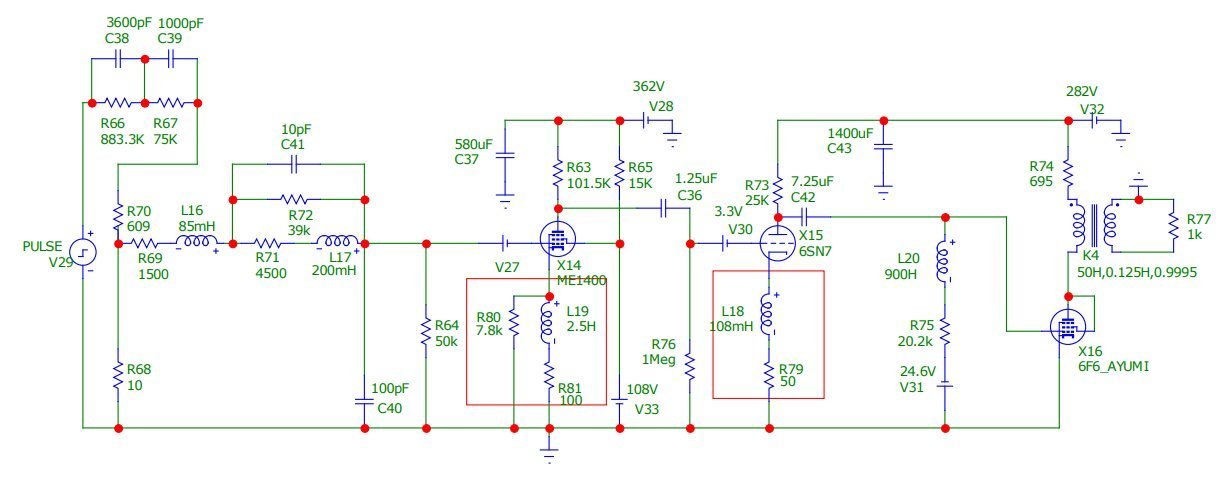

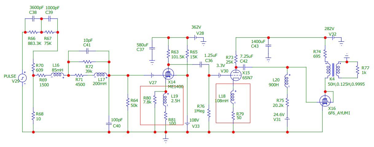

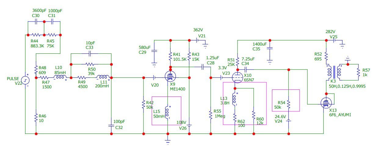

И так, поменял полюсы местами.
Красный - последний из вариантов (с сохранением индуктивного входа третьего каскада). Резисторы R79 и R81 являются частью цепей коррекции, соответственно дроссели нужны с минимальным активным и последовательным резистором для подгонки. При увеличении тока входного пентода (например при смене МЕ1400/EF37 на 6J7/77), за счёт большего падения напряжения на R81 на 0,5дБ поднимается Кус ниже 100гц. Это нужно учитывать и можно использовать.
Сиреневый - предыдущий вариант (в сообщениях выше)
Синий - текущий RC корректор
Какой принять за основу и проработать детально на предмет воплощения в железе? Дроссели скорее всего буду заказывать у Михаила. Тип сердечников по его рекомендации и возможностям.
Критикуйте!

Сергей, пара советов от набившего шишки. Индуктивная коррекция дает максимальный эффект на 75мкс, на 318/3180 едва заметный. В катод первой лампы очень гемморно, я пробовал под 6SL7, фонит даже с экраном из мюметалла, в конце концов отказался. Мотать лучше шелком. Т.е. входной пентод оставляем в покое, затем RC 318/3180, под SNкой 75мкс.

Спасибо за отклик. То есть ты советуешь заменить катодную коррекцию пентода на типовую RC после каскада, а второй каскад на 6SN7 оставить на дросселе? Чисто технически это можно внедрять поэтапно... Сейчас у меня верхний полюс реализован на медно-бумажном конденсаторе совсем без пропитки. Он проявил себя очень хорошо в сравнение со всем, что бывало ранее, в том числе и в сравнении с разными проволочниками. Если честно, то в основном ради нижней половины диапазона и голосовой я хотел пробовать индуктивную коррекцию, так как на рупорах эти части диапазона крайне важны и к ним предъявляются повышенные требования со стороны АС - слышно всё, требуется максимальное разрешение усилительного тракта. Ты меня сейчас немного осадил... Нужно подумать... Попробую накидать гибрид RLC...
Ну, с другой стороны, есть опыт и вполне положительный формирования всех тау на LR. Логически говоря - основная, наиболее  сильно влияющая часть коррекции - это 318/3180,  а 75 как раз можно реализовать многими способами, по вкусу и ситуации. В т.ч. на "паразитах".
Вот ещё что -запихнуть что-либо корректирующее в катод выходной лампы - значит, получить частотно-зависимое, в данном случае - возрастающее с частотой и с реактивностью - выходное сопротивление. Потому, "как говорил Райкин - нет, не пойдёть, не пойдёть!!!"...

Вот это для меня бальзам на душу! Может всё же рискнуть и попробовать полную коррекцию? В первом варианте (выше по теме) в катоде пентода стоит маленькая катушка, мало витков на маленький ток. Предполагаю, что такую можно сделать компактной в хорошем экране. Во втором варианте, который предложил рассмотреть Никита, наоборот нижние полюсы формируются пентодом, ну и дроссель большой. Зато всё подстраивается и остаётся дроссельный вход третьего каскада, которым жертвовать совсем не хочется!
Мне очень интересно затевать только полную коррекцию на индуктивностях. Промежуточный вариант не так интересен, уже имеется RC, и играет вполне прилично. Если заморачиваться и делать что-то, то революционное по результату.
Так что, братцы, основываясь на ваших рекомендациях, так как своего опыта пока нет, хочу определиться с концепцией и запустить проект зимой. 4 дросселя - не бог весть какие супер траты, а результат может порадовать. Если ничего не получится, то останусь на RC. Не проблема!
Какой вариант из этих двух затевать порекомендуете? Можно голосовалку, желательно с аргументами. Риски беру на себя ))).
Естественно вариант Никиты. Ваш вариант 75мкС в на индуктивности в первом каскаде слушаю лет пять,  впечатления по сравнению в RC самые положительные, но 318/3180 в первом каскаде должны быть кошернее.

Значит аргумент такой: ток покоя в первом каскаде мал, размах сигнала тоже, поэтому несмотря на большую индуктивность дроссель может быть компактным и хорошо экранированным. Малоиндуктивный же дроссель второго каскада, рассчитанный на больший ток и больший размах напряжения также будет иметь разумные габариты и помехозащищённость. Верно я описываю расклад? Ну и коррекция по нижним полюсам в первом каскаде также позволит повысить перегрузочный порог по входу второго каскада. Да?
Такой вариант рассуждений, как основа, безусловно, имеет право быть. Особенно если те самые примерно 4 гн удастся реализовать примерно с означенными 100 омами.
