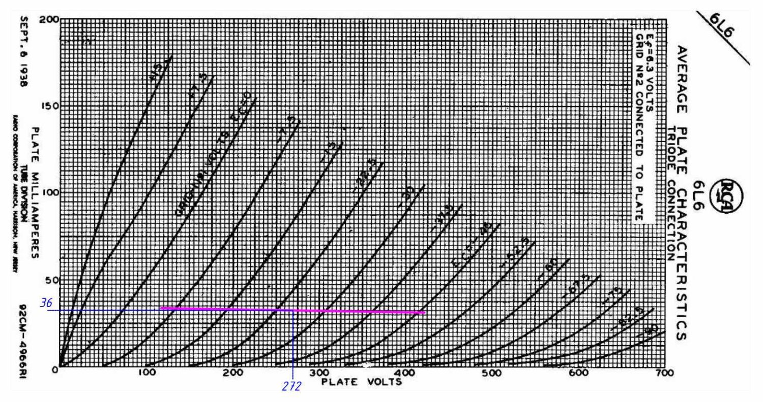

6П36С и 6П45С в триоде кривые, это раз, возбудливые донельзя, это два, рог во лбу - это три, и жрут как не в себя - это уже... много. И вообще я их не люблю.
6p41S.pdf
2 часа назад, alss сказал:
Если есть запас по усилению, то вместо 6L6 кощунственно порекомендовал бы 6П41С (в триоде) - линейность существенно лучше, внутреннее существенно меньше.
Ну если и только другое, то прямонакал уровня 6B4G, 2A3.
6L6 RCA 40-x в металле выбрана осознанно и подходит как по коэфф.усиления (это важно - попасть в диапазон 6-9, так как у меня нет регулятора громкости вообще), так и особенно по субъективному "качеству звучания". До этого в работе были многие лампы данного семейства - 6V6, 6F6, 42, 807 разных формфакторов, производитенлей и годов выпуска. Кус отличался незначительно, потому сравнить возможность была. 6L6 оказалась несравнимо лучшей по субъективным критериям. Ri в триоде тоже радует. Выходной трансформатор на SHiB >50H 40мА и Ктр 20:1/10:1 подходит вполне, хотя как написал выше, со временем будет заменен.
6П41С я не пробовал. Посмотрю, что получится по усилению каскада, режимам и току накала. Тем более, что есть вариант включения 10:1.
Прямонакалы рассматривал, но пока не ставил. Дождусь других трансов на больший ток и перекомпроновки шасси корректора с установкой другого накальника. Пока слушаю так и очень всё нравится! Всё улучшения больше от безделья и неугомонности. )
П.С. Добавил ВАХи 6L6 от RCA. В моих текущих режимах видится вполне линейной. Тем более, что максимальная амплитуда на аноде не будет превышать 40Vrms ни в каком случае. Про звучание писал выше. Такого кристально чистого благородства тембров и собранности во всём диапазоне не получал ни от одной аналогичной лампы. Это относится только к металлической RCA 40-х, такие же Kenrad обладают красивыми тембрами, но рыхловатым звучанием, а GE звучат плотно, и тяжеловесно, с ретушированным звучанием. Субъективизм? Однозначно!
Посмотрел 6П41С. По режимам не подходит вообще... При анодном в районе 270-290В (определено бестрансформаторностью питания) никак не смогу дать нужное смещение. У меня макс. -25В ограничены применяемыми конденсаторами, которые менять не буду ни в каком случае, если только в перспективе не переходить на прямонакалы (трепетно отношусь к выбору элементной базы, на гармоничный подбор комплектующих и их синергии уходят годы жизни и прослушиваний). Потому на схемах всегда указываю применяемую элементную базу, так как считаю это 60% успеха. Обижу, наверное, инженеров, но схемотехника, для меня стоит на втором месте. Не все могут меня понять в этом, но такой уж у меня запрос в музыке. Так что пока без экспериментов. Не хочу трогать отлично звучащий прибор без явных перспектив на революционный рост. Если уж ковырять, то с установкой 45, 2А3 и подобного. Это я могу принять за стимул!

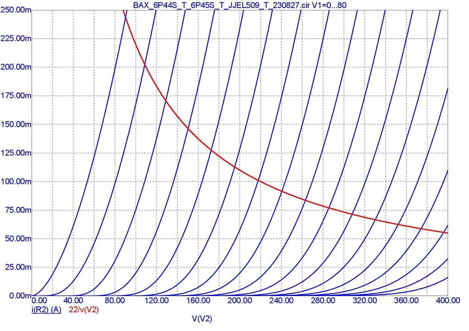

А 6П44С?
Не имел возможности исследовать - с анодным колпаком не хочется, а вариант без него в руки не попадал.

В 21.08.2026 в 13:02, Stan Marsh сказал:
А 6П44С?
Нашел модель в триоде, сеточное от 0 с шагом 5 В
